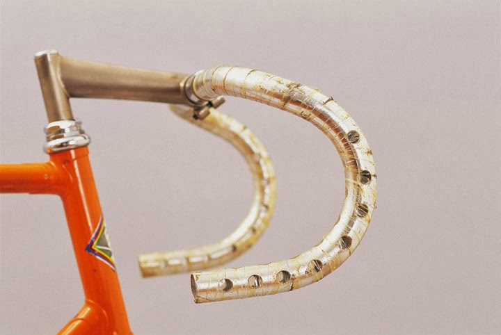

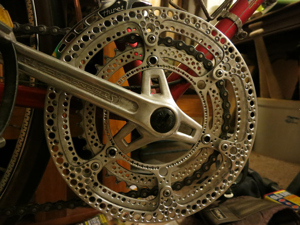

Campa robiła ośki ti które standardowo pękały bo ti jest kruchy.Teraz nikt nie wierci bo liczy się sztywność!
Nikt nie wierci? a frezarki to co? namaczanie w ambrozji?

To nawiercanie miliona dziurek, które kiedyś stosowano było bezsensowne. Zresztą kiedy włoska robota była sensowna
jak Marzocchi był robione we Włoszech, tylko wtedyAdamello pisze:Zresztą kiedy włoska robota była sensowna
Adamello pisze:To nawiercanie miliona dziurek, które kiedyś stosowano było bezsensowne. Zresztą kiedy włoska robota była sensowna
panowie za duzo uzywek
na 99 % to nie jest korba Campy ...do tego golym okiem widac ze to badziewie wiercone w jakiejs piwnicy
Jakbyś pojeździł troche na Scapinie Blato to byś inaczej gadało makaronie ...bo tak strzelasz byle gdzie i jak ....
