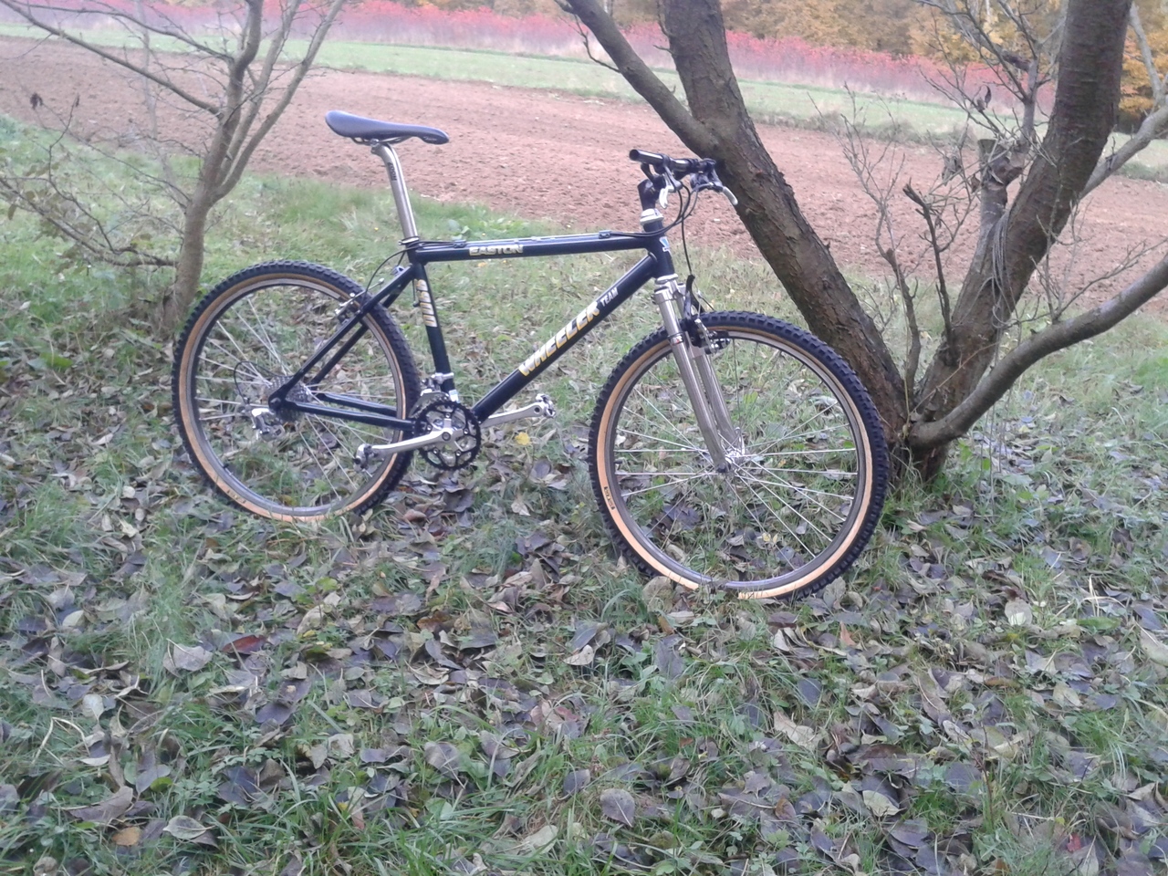

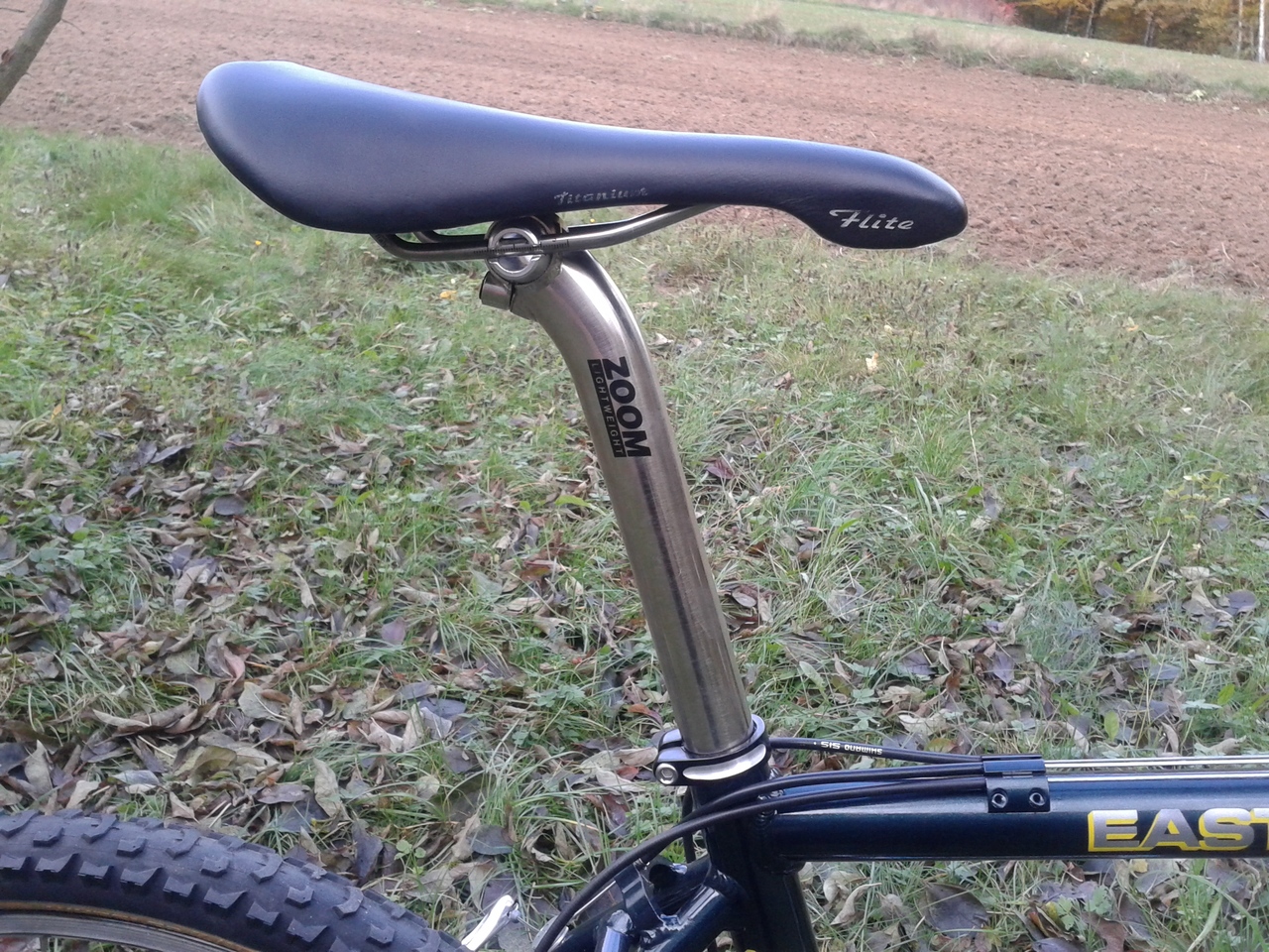

Wpadła mi w ręce swego czasu fajna rama Wheelera Team 9900. Niestety z bąblami parchami i odpryskami. Trzeba było ratować. Niezawodny Himayer pięknie ją odnowił. Powoli ubieram to w całość. Dałem grupę XT 737. Myślę jeszcze nad zmianą sterów i amora, na razie założyłem elastomerowy ABT od Piotra, w zanadrzu Marcok XC51 i Paioli. Mostek trochę mnie w oczy kłuje, mam gdzieś nówkę Zooma pasującą do sztycy, może spróbuję.
W sumie niewiele brak. Chwyty, rogi, łańcuch i ognia ;)
mi bardzo się z tym obecnym amorem podoba - raz że kolor (sztyca i jak rozumiem przyszły mostek), a dwa że nie ma nachalnego designu, w pierwszej chwili nawet zdawało mi się że to jakiś dziwny sztywny widelec - choć to mogła być w pewnej mierze kwestia zdjęć.
Bardzo fajny - bardzo lubię wheelery i stalowe komponenty Zoom'a.
Jacob: dzięki za dobre słowo :-)
Bart: hmm... nie powinny być za długie, mierzyłem. Ale sprawdzę. To jest tylko ciut przyfastrygowane, zauważ, że RD nie jest napięta bo nie ma łańcucha. Nawet górny odcinek wyskoczył mi tam z końcówki pancerza.

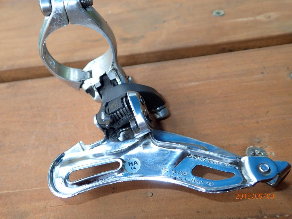

Jest tak, bo przestrzeliłem z suportem, mufa 73 więc dałem 113mm. Okazało się że FD nie ogarnia, muszę zmienić na 107mm jak tylko przyjdzie, wymieniam i zapinam łańcuch wtedy się okaże. Miał być dziś gotowy ale zonk :-x
Tego Zooma przymierzę skoro tak.
skolioza pisze:szkoda że ta kiera czorna, secik Zooma w tytanowym kolorku by zagral pięknie...
i Marcok pod kolor też, acz tu się nie upieram- wizualnie pasuje ten wideł co jest
Toć to ori kiera jest superlajt Wheelera, nie grzesz Ojcze.
Super jest, mnie tam też zawsze się Wheeler-y podobały. :-) Może i nie kultowe itp.. ale coś w sobie dla mnie zawsze miały.
skolioza pisze:To nie mówię że zła, tylko że kolor do kitu w tym zestawieniu (ciemna rama, to i ciemnych rur nie maco dawać, tytanowy kolorek jak na sztycy by ładnie zagrał i na kokpicie)
Wiesz że prawdziwy facet rozróżnia trzy kolory only?
Podobne odczucie mam, choć to Uno fajne i na 1 1/4, pomijając wznios. Poszperam w graciarni zobaczę co tam zostało. Jak znajdę to przymierzę ją i może jeszcze tytanową Sakae. Marcoka mam i myślałem nad nim ale jest na ahead.

Piotr pisze:czy to nie amor ode mnie ?
po drugie ciulowy mostek , pasuje dać zooma ale pod kolor sztycy
po trzecie z mniejszym katem
"na razie założyłem elastomerowy ABT od Piotra".
"Tego Zooma przymierzę skoro tak."

corrado1111 pisze:No i jeszcze klamkomanetki masz m738:)
Tak. RD, korba, kanty, kaseta 737.
Że niby w twoim rowerze te przerzutki to są 737 :?:
Zawsze sądziłem że 737 to jest ten XT z ładnym złotym napisem i połyskujący.
To w takim razie czym różni się 737 od 739 ?
Ja mam 739 i to jest właśnie ta z szarym korpusem ...
cardamon pisze:737 i 738 to grupa z canti, 739 to v-ki i inne korby i drobne zmiany poszczególnych elementów
No wiem że to mogą być takie właśnie różnice ale konstrukcyjnie i z wyglądu przednia i tylna przerzutka są tożsame :?:
