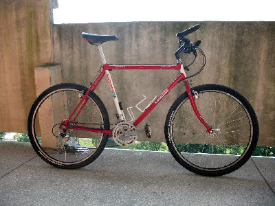

Wybrałem się dziś na bazar po używany widelec do swojego rowera(raczej nic specjalnego). Widelca nie znalazłem, ale uwagę zwrócił jeden rower. Zacząłem mu się przyglądać. Rama okazała się być zbudowana na rurkach Tange made in Japan. Osprzęt, piasty, pedały Deore LX, korba biopace, manetki XT. Generalnie na pierwszy rzut oka nie wygląda na zużyty, a jedynie zaniedbany - łańcuch zardzewiały, korozja na ramie - myślę, że do uratowania. Generalnie zobaczyłem w nim potencjał i to zadecydowało o zakupie.
Chciałbym go zachować w oryginale lub doprowadzić w miarę do niego. Ponieważ jest to pierwszy taki rower u mnie chciałbym prosić o ogólną pomoc i porady.
Wiadomo co to za firma Longus?
Jedyne co mi się nie podoba w rowerze to kierownica - myślę o odkręceniu rogów i przycięcii jej (obecnie ma 63cm) - czy jest to zgodne ze "sztuką", czy powinno zostać jak jest?
Co myślicie o tym rowerze?

Piękny klasyk, pełny oldschool. Kolega chyba nie widział zaniedbanego roweru "do odratowania" ;-)
Rama japońskiej roboty by Toyo, pod marką Longus wychodziły rowery od niemieckiego importera Shimano. Szerokość kierownicy to jak kto lubi, ja akurat zostawiłbym jak jest.

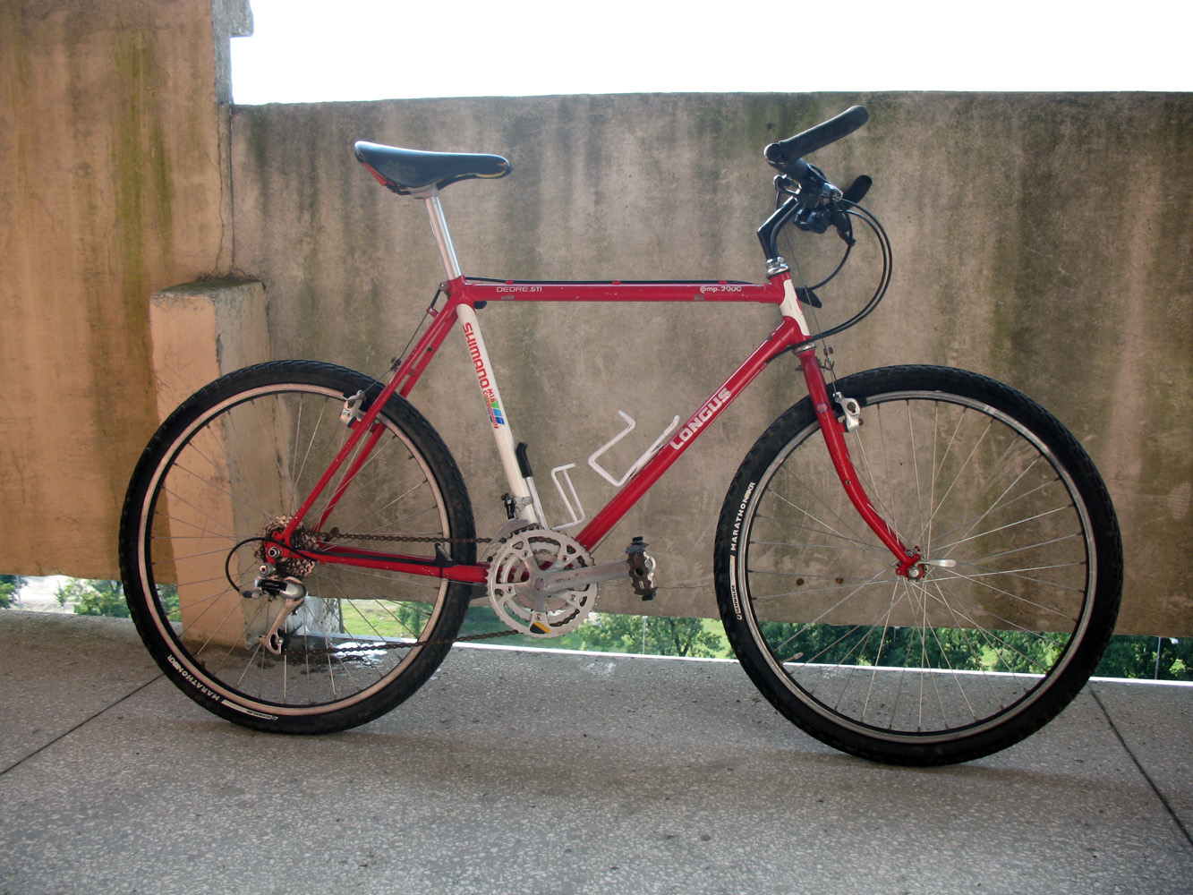

Wczoraj odbyła się pierwsza jazda. Rower po wstepnym remoncie.
Wiecie gdzie kupię kulki do bębenka? Przy składaniu okazało się, że mam ich 25+24 a powinno być 25+25.
Brakuje też podkładki (miedziana, fosforobrąz?) w lewej kalmce.
Chciałbym też usunąć brzydkie zaniczyszczenia na krawedziach obreczy - środek do felg nie daje rady.
Trochę zdjęć.
[/img]
