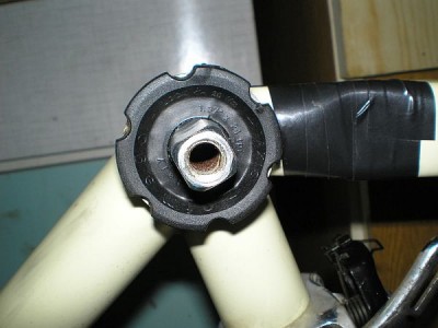

bikeservice zapomniałem dodać że mój suport ma starego typu plastikowe miski o takie jak te.Zdjęcie z neta.
Ja mam recznie dorobiony klucz z wypustkami do tego typu wkladow, taki made in komorka and wiertarka
Wczesniej uzywalem 'skalpela hydraulicznego' i miski zawsze sie wykrecaly.
A jak ząbki zniszczone to może wystarczy całośc poharatać i połamać :D

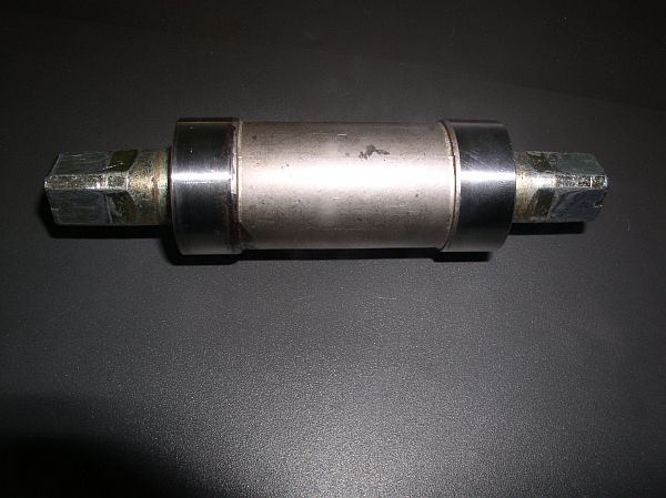

Miski zdjęte a oto pakiet SKF THUN.Tylko zastanawia mnie jedna rzecz jakim cudem chodziła na nim korba FC-MT60 skoro wymaga ona ośki 122,5 a suport ma 118,8 tak wskazuje suwmiarka.Dziwne...
klucz do supo
#11szukam, takiego klucza
albo takiego z regulowanym rozstawem
do takich misek
macie jakieś pomysły jak to dokręcić/odkręcić ??
mam taki, ale słabo bo mało sztywny, nadaje się do ściągaczy do korb i zawleczek
do takich misek
Miałem podobny problem ale kolega z forum Ryś Stepowy skonstruował klucz własnej produkcji z kawałka aluminium i nitów osadzonych wewnątrz o odpowiednim rozstawie i udało się.Jak miski suportu są mocno dokręcone i są z aluminium to musisz mieć kilka punktów zaczepienia nie tylko dwa bo te małe dziurki strasznie się wyrabiają...Ale te wyglądają na stalowe tak?
Tak Ryś Stepowy,chłop jest prawdziwym magikiem.Zrobił ten klucz na szybko i udało się odkręcić nie pamiętam na ile cycków zrobił ale się udało.

http://www.bikestacja.pl/pl/warsztat-ro ... u-hak.html
tylko bym dopytal ktory wlasciwie klucz tu sprzedaja;
do tego oczkowego sa zapasowe srubki w zestawie;
i jest to najprostsze domowe rozwiazanie...
sprzedają YC-157 :/
ale dzięki za symbole bo:
http://www.alerower.pl/p1507,klucz-do-s ... c-155.html
http://www.ckbikeshop.pl/product-pol-15 ... portu.html
Tylko że tymi regulowanymi to sobie można...
Żadnej siły nie przyłożysz bo wyskakuje
Szukaj coś tego typu z odpowiednim dla siebie rozstawem http://sklep-naszosie.pl/cyclo/cyclo%20 ... order=DESC
