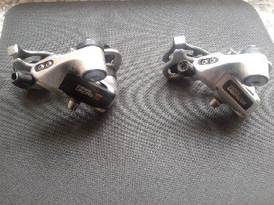

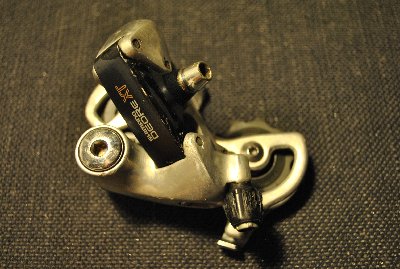

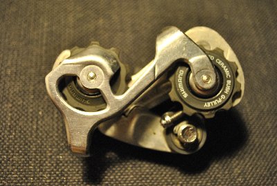

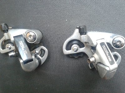

RDM950 z krótkim wózkiem ma 67mm, ale zaznaczam że to nie jest ta wersja DH z wózkiem szosowym
to jest wersja DH z wózkiem szosowym (prawdopodobnie 50mm):
a to wersja z krótkim:
http://1.bp.blogspot.com/_VY9lef3Ripw/S ... G_6603.JPG
Osobiście 950/2 w tzw wersji DH nie brałbym tu pod uwagę - to nie jest przerzutka dedykowana do typowego napędu MTB 3xXi takiego nie obsługuje (jak pisałem z biedą obskakuje 2x8 i to po przesunięciu ogranicznika)
Pisząc krótki wózek MTB mam na myśli nie "średni" jaki miała M900 czy 950 (67mm), a krótki wózek występujący seryjnie w XT/DX - który dedykowany był do obsługi typowego napędu MTB 3xX z jednym ograniczeniem że kaseta powinna kończyć się na 28T
Wózek ma 56mm pomiędzy osiami
