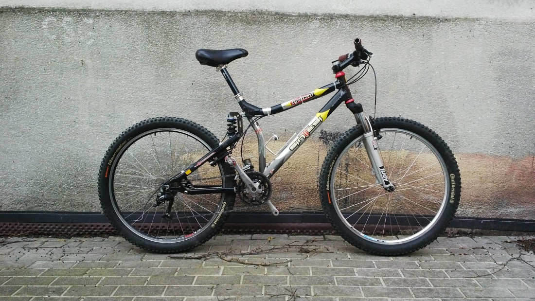

Przeglądając tablicę kupiłem (zdalnie i pod wpływem impulsu ;P ) takie oto coś..
Sintesi Python - rocznik?? Coś koło 2003
Zbyt dużo o tej ramie nie udało mi się znaleźć. Może pomożecie? Tyle tylko że rurki to dedacciai 7003.
Zostałą sama rama no i zaczęła się zabawa. Chwilę na tym pojeździłem i mi się spodobało (mój pierwszy full). Zapadła decyzja o restauracji. Rama zostałą pozbawiona lakieru, jedyne sensowne wyjście, liczne wypryski, utlenienia, obicia i malowanie pędzlem.. Na szczęście okazała się nie pęknięta. Z tyłu zawias pomalowany, trójkąt w polerkę. Nie wiem jak to będzie się trzymało, to w końcu gołe amelinium.. da się to jakoś zabezpieczyć?
Luzy z tyłu na wahaczu udało się zrobić :mrgreen: .

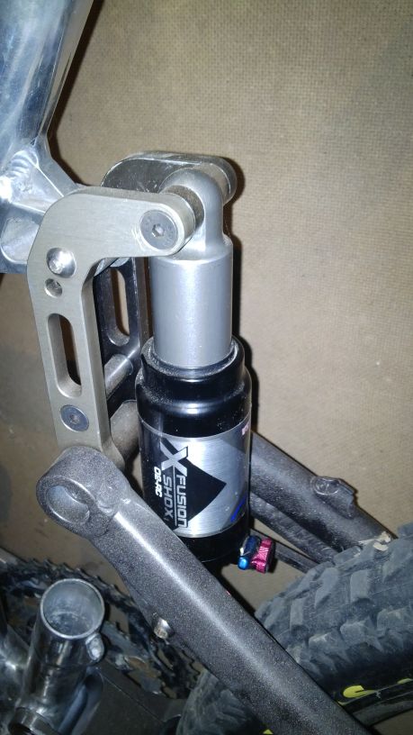

Na tył poszedł damper x fusion o2 rc powietrzny, marzocchi oryginalny puszczał olej..
Na przód 130 Magura Menja. Może nie retro. Ale pasuje mi do wizji;) 130 to troszeczkę za dużo, zobaczę jak na tym się jeździ.
Koła to Mavic Crossroc (chyba takie były w oryginale) i tu pytanie. Bębenek niestety ma już bieżnie na zgonie, co z tym zrobić?? Macie jakieś pomysły? Szukałem i może słabo szukałem ale nie znalazłem bębenków do tego modelu. Jest sens przeplatać obręcz? Tym bardziej że to 24h..
Sztyca bbb, rarytas to to nie jest ale jedyna jaką udało mi się znaleźć 29,6. Ori była przycięta.

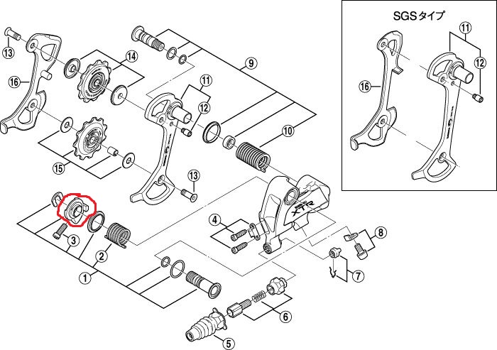

Z tyłu szarak ale... zdjęcie nr3. Da się dostać gdzieś ten element? Kupiłem okazyjnie, okazało się że śrubka to już ledwo się trzyma. Pęknięcie na zgięciu. Może ktoś z Was ma po taniości? Sprężyna jeszcze mocno trzyma.. Czy szukać czegoś innego?

Ten element jest prawdopodobnie pasuje od tanich i innych przerzutek ja podpasowałem to z altusa do deore xt. Formula k18 to bardzo dobre hamulce (shimano jest cieniutkie w porównanie z nimi).

X-fusion niestety ma z jednej strony blokadę a z drugiej wentyl.. przez to nie da się go zamontować tradycyjnie.. Obecnie zamontowany jest odwrotnie, mam na dzieję że to go nie zabije. Chyba pójdzie na niego jakiś neopren.
W sumie to tyle, że środek ciężkości jest wyżej niż planował producent, ale pewnie i tak tego nie odczujesz :) Odczuwalny za to będzie mniejszy kąt główki, czyli rower prowadzący się łagodniej - dobry do zjazdu. Z resztą taka jest aktualnie tendencja w rowerach dla ludu, że mają duże amory i kąt <69. Także rower na czasie jak nic ;) Jak tylko oczywiście uda Ci się ustawić dobrze pozycję siodełka (przód - tył) względem pedałów.

Inny wymiar nie oznacza, że do przerzutki nie da się dosztukować żadnego innego i nie będzie to działać.
Ja mam żonę, które regularnie, raz na rok wkręca swoją RD-M910 w szprychy. Za pierwszym razem zgubiła ten element w ogóle, udało mi się go podmienić z podobnym z LX 563. Niemało było klnięcia przy montowaniu tego cholerstwa, ale się udało, przerzutka była prosta i zmieniała biegi ok.
Jakiś miesiąc temu znowu. Tym razem wziąłem ten element z rozwalonej acery (kupiłem w serwisie) i zmieniłem śrubę główną na tę z RD-M950 (z pół centymentra dłuższa niż ta z 910). Po dołożeniu jednej podkładki też się udało skręcić. Przyznaję, że chodzi gorzej, ale to pewnie wina ogólnych luzów i skrzywień, które zostały po kilkukrotnej wizycie w szprychach. No ale działa.
Musisz sam ocenić, czy gra warta świeczki, bo siłowania się z tym trochę jest.

hit00r pisze:I ten element przerzutki ze zdjęcia NIE PASUJE ŻADEN INNY NIŻ XTR.
Grupy XT i niższe mają inny wymiar i dupa zbita - odrobiłem u siebie tę lekcję :-/
Od razu, że się nie da.
W m900 jak już pisałem założyłem taki element od innej przerzutki (chyba Lx 560 ale mogę niepamiętać więc szczegółem nie poratuję)
Sprężyna i śruba zostały oryginalne. Być może coś tam trochę podpiłowałem ale wielkiej rzeźby nie było. Działało bez problemu.
