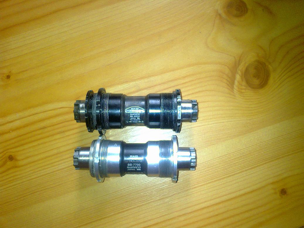

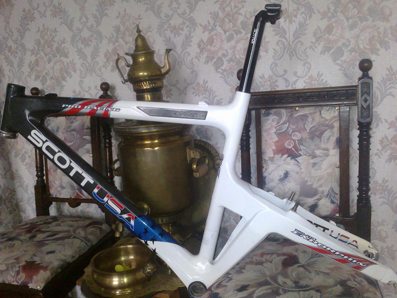

Przyszło o takie cuś :mrgreen:
Średnica 27,0 i wchodzi baaardzo opornie - 0 luzu czyli carbon nie jest ubity.
Ciężka jak cholera ale czego się spodziewać skoro zapłaciłem drożej za wysyłkę niż chcieli za samą sztycę , dodam że nową :shock:
Pasuje kolorem do całości bo srebrny mi się tutaj nie widzi.
Przymierzając samą ramę do mojej ręki wychodzi że maksymalne wysunięcie sztycy będzie na styk do mojego wzrostu 8-)
A co do szerokości suportu Skolioza pisał że przy 109,5 XTR będzie obcierał o ramę :shock: :!: :?:
WTF :!: :?:
Czyli nie zostawiać sobie wkładu na 109,5 ?
Docelowo planuję wstawić kompletnego szaraka ale zanim to nastąpi ... oczywiście w korbie zmienię pająk żeby używać zwykłych koronek bo oryginały są słabo dostępne i cenowo abstrakcyjne :cry:
Czy 112,5 będzie OK :?:

#44
Na tych badziewnych zdjęciach rama porysowana czy wymalowana zawsze wygląda tak samo źle :mrgreen:
Czekam na rozwój wydarzeń :) aa i ustawiam się drugi w kolejce po mosiądz.

Przy osi 110,5 (korby Tune i WRA) łańcuch mi delikatnie przycierał o wahacz, więc ja jeżdżę na 113
Czyli to się tyczy jedynie korb innych niż Shimano :?: Skoliozo :mrgreen:

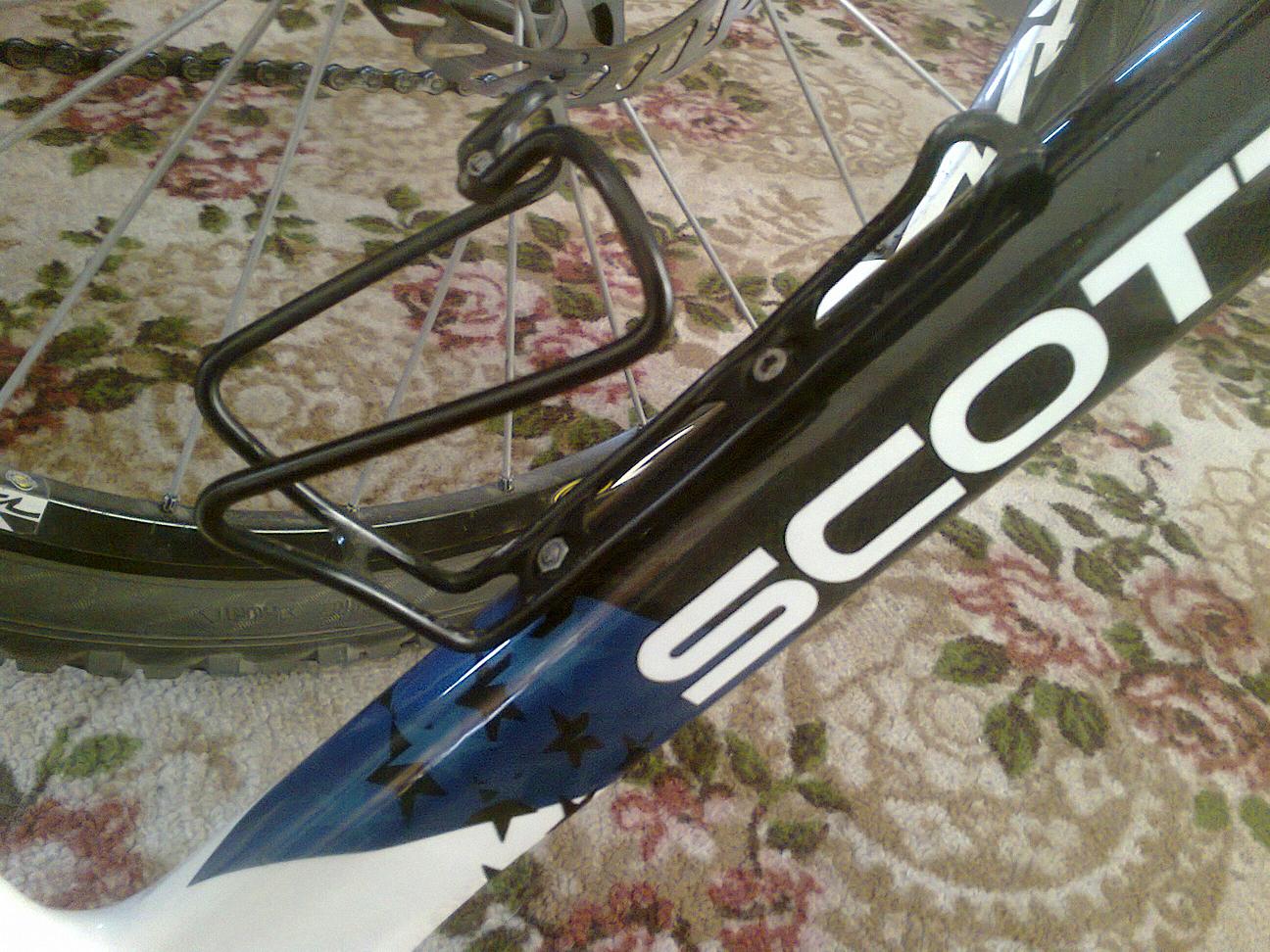

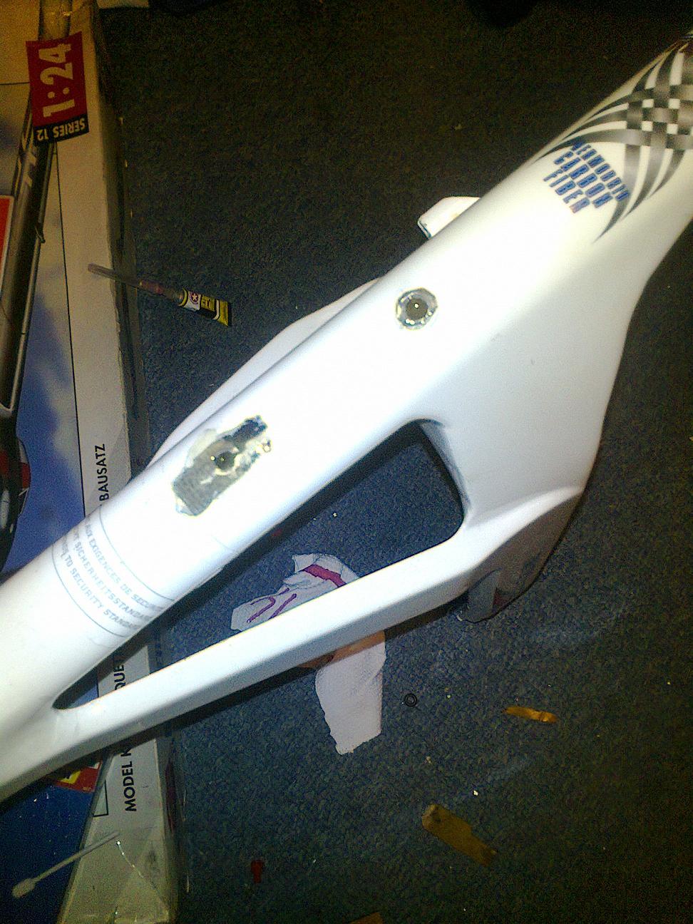

Dzisiaj rozwierciłem insert na rurze pionowej ale tam jest tak paskudne dojście że nawet małą wkrętarką nic z tego nie wyszło - podjąłem więc decyzję że to zamaskuję.
Nigdy nie używam koszyków na pionowej rurze.
Udało mi się natomiast uratować gwint na tej śrubie co wystaje więc zrobię na nakrętkę - nie będzie tego widać po założeniu koszyka.

hit00r pisze:Przy osi 110,5 (korby Tune i WRA) łańcuch mi delikatnie przycierał o wahacz, więc ja jeżdżę na 113
Czyli to się tyczy jedynie korb innych niż Shimano Skoliozo
Primo - nie pisałem nic o XTR co próbujesz mi na poprzedniej stronie wmówić Wyobraź więc sobie, że korby potrafią się różnić "geometrią"
Secundo - obie korby o których pisałem są na kwadrat - nie byłbym wcale pewien że na wielowypust korba siada tak samo głęboko, więc porównanie długści osi przy różnych systemach jest IMO bez sensu
#48
skolioza pisze: Primo - nie pisałem nic o XTR co próbujesz mi na poprzedniej stronie wmówić Wyobraź więc sobie, że korby potrafią się różnić "geometrią"
No dobra rozumiem w czym rzecz :-P

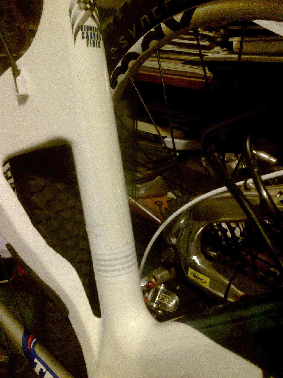

#55

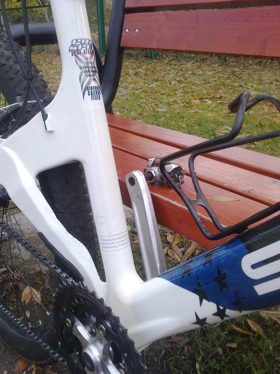

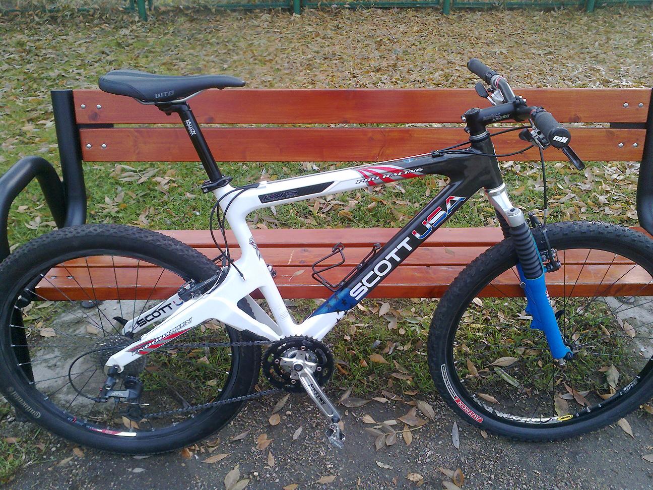

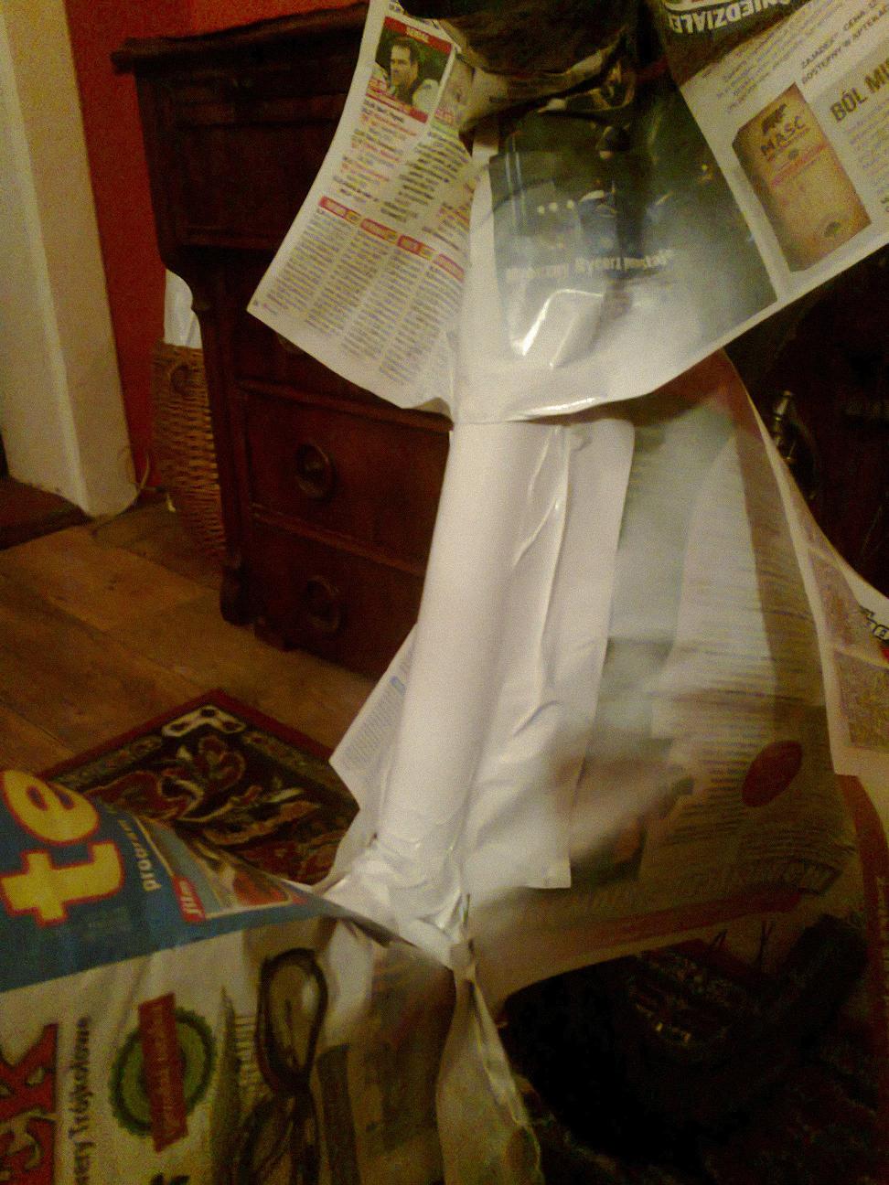

Wstępnie pomalowane podkładem - prawie nic nie widać że coś kombinowałem :lol:
Polecę to błyszczącą w spraju żeby było równo :-)
Jak widać koszyk udało się zamontować i nie szpeci :mrgreen:
Tył przeniosłem z Cannondale'a i chyba nikt się teraz nie doczepi :?: 8-)

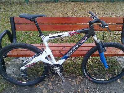

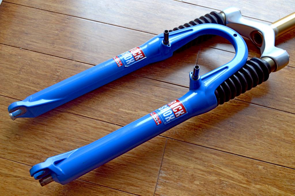

Jednak dzięki uprzejmości jednego z forumowiczów wpadnie tutaj o coś takiego :mrgreen:
Rocznikiem nie odbiega zbytnio a na ramie jest niebieski pasek więc można zastosować.
Fabryka dawała do niej czerwony.
Czarny natomiast pasuje do carbonu.
Czy ktoś z hejterów ma jakieś zastrzeżenia :lol: :?:
Widzieliście jak rower wyglądał z czarnym widelcem , moim zdaniem był trochę zbyt stonowany :-P

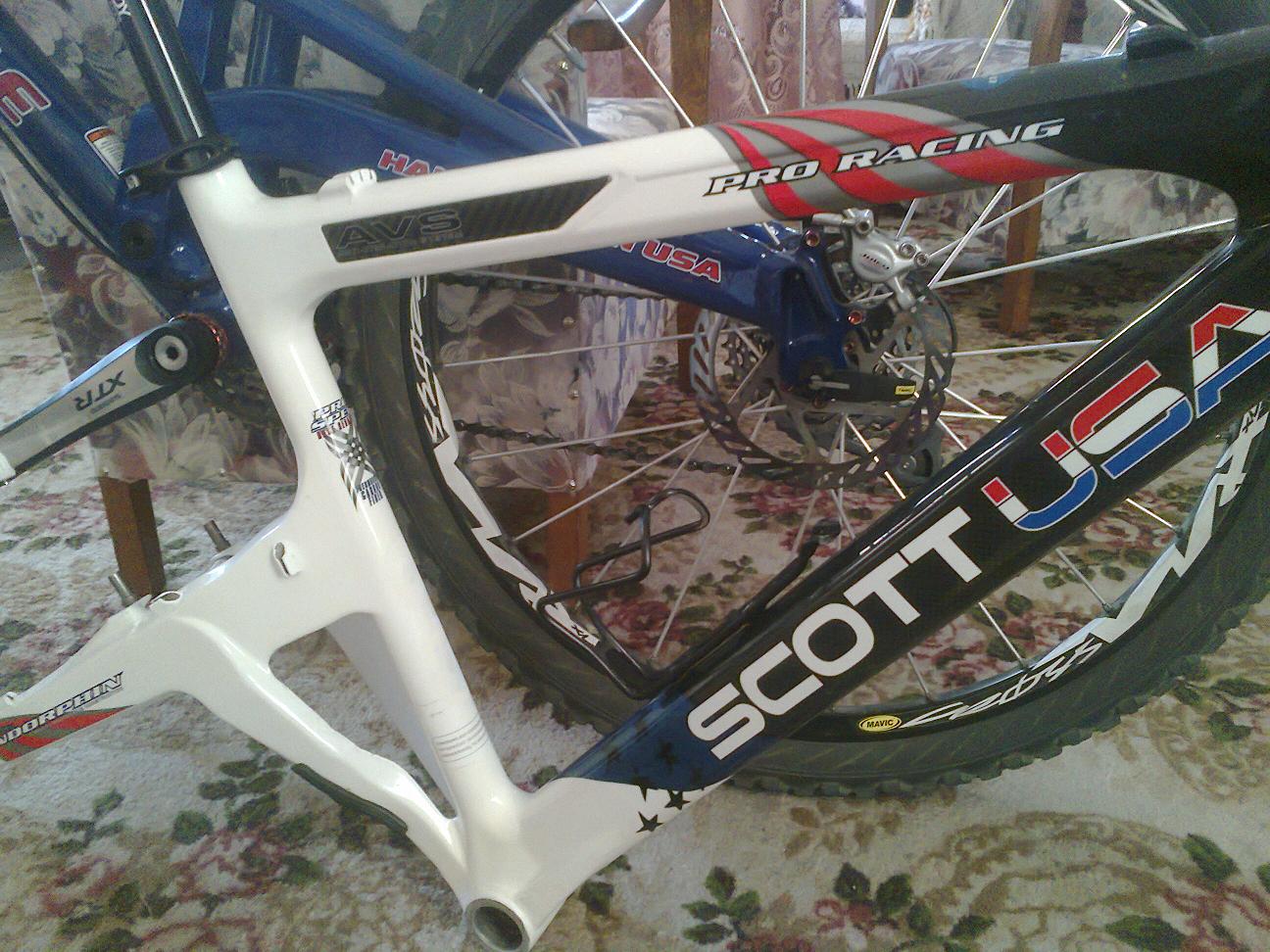

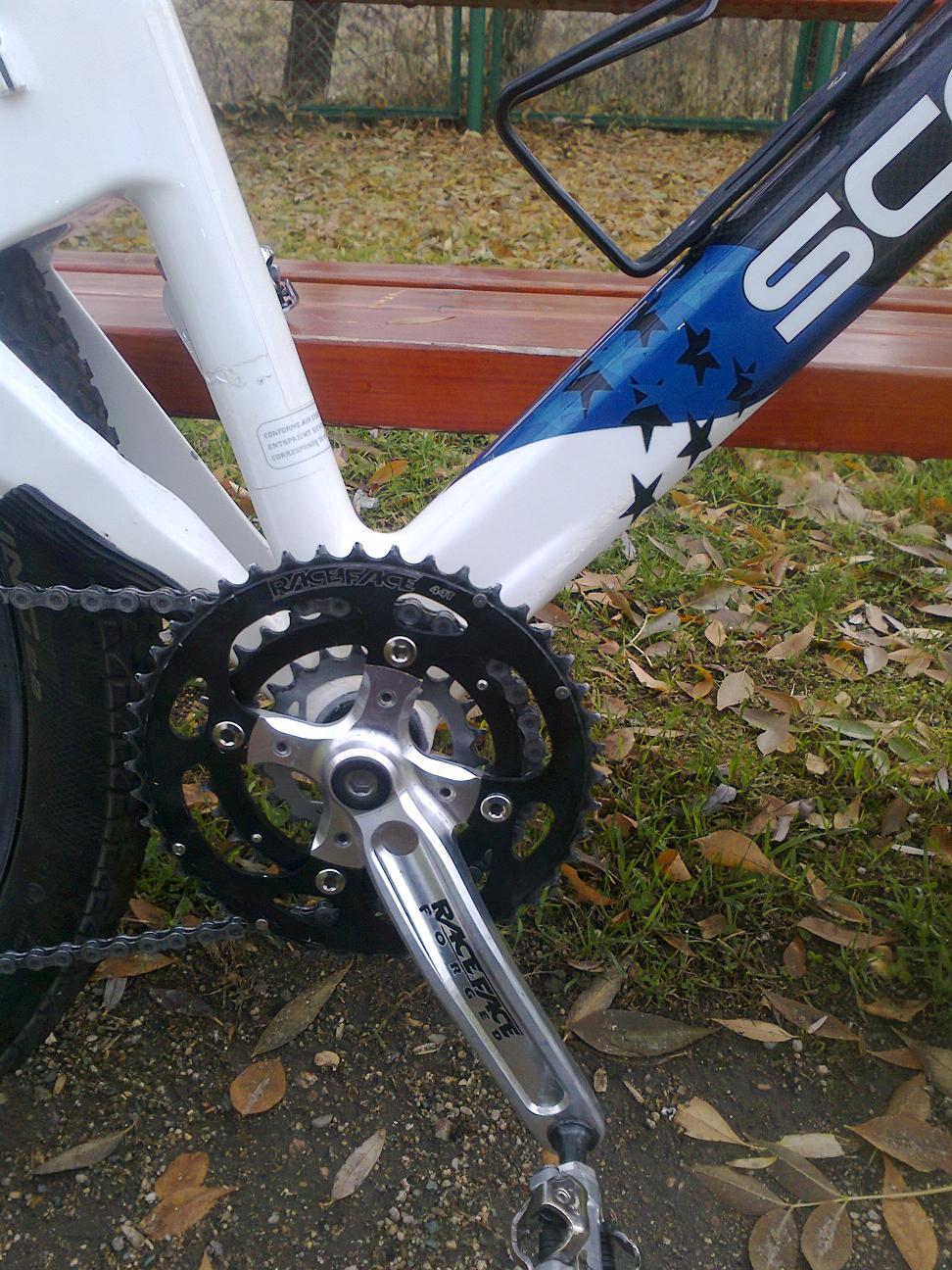

No więc picowanie ramy dobiegło do końca :-D
Nie jest tak jak bym chciał - idealnie bo spray nie dość że się nie trzymał i odchodził :evil: to jeszcze odcień był bardzo jasny i przy tym starym lakierze walił po oczach :roll: .
Zrobiłem więc inaczej - farbą modelarską 3 warstwy białego matu bo tylko taki miałem a na to warstwa lakieru bezbarwnego.
Wygląda trochę jak by ktoś nakleił naklejkę ochronną :mrgreen: - lepieju niż taki jasny kolor bijący po oczach.
Na foto wiele nie widać co najlepiej dowodzi iż jest całkiem dobrze 8-)
Może jutro przyjdzie upragniony SID to zobaczymy czy się nie będzie gryzł kolorystycznie :-P
I prawdopodobnie wpadnie korba Race Face bo na razie "szarak" jest po za moim zasięgiem :-|

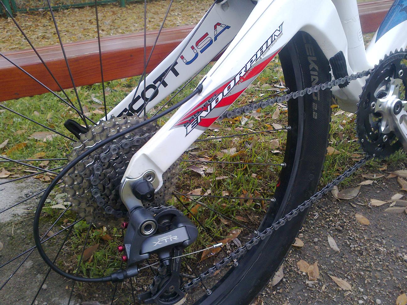

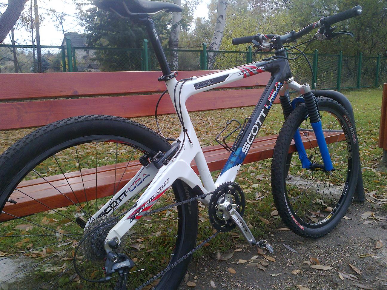

#58

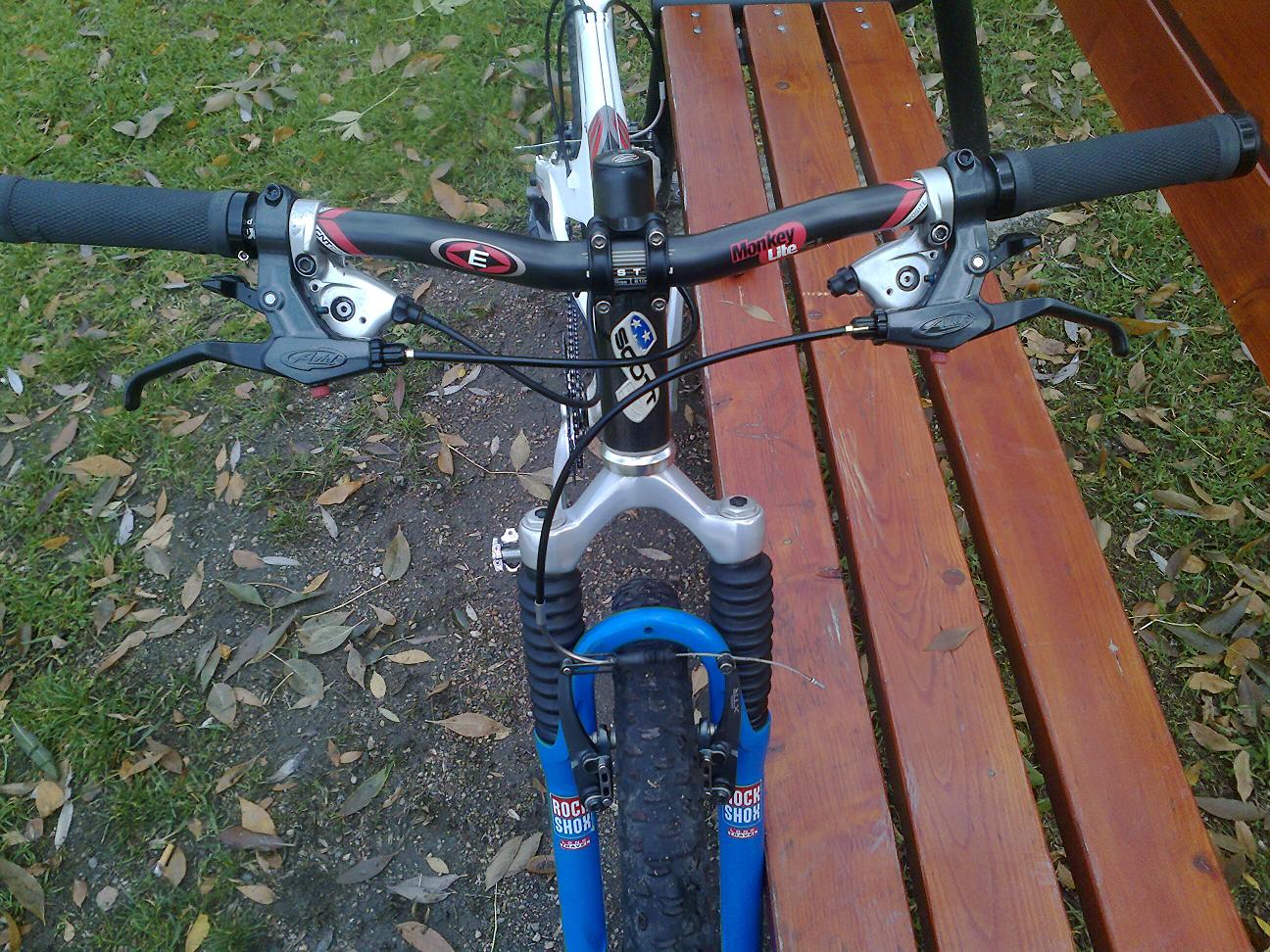

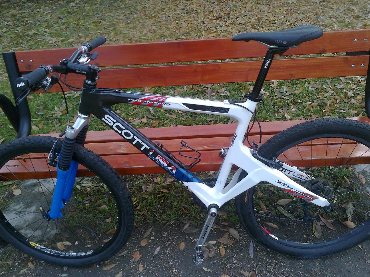

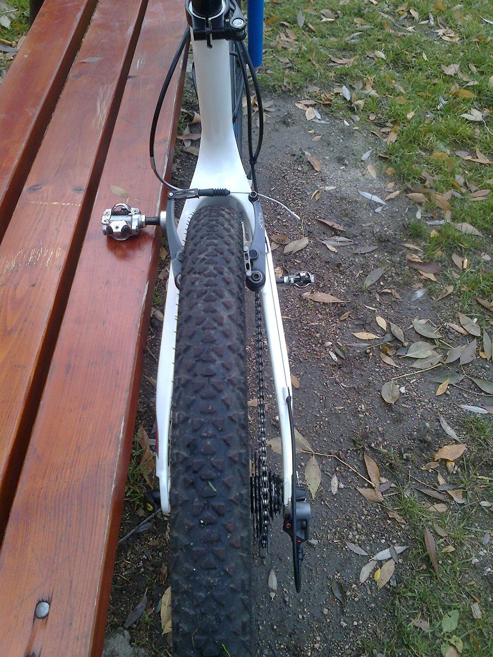

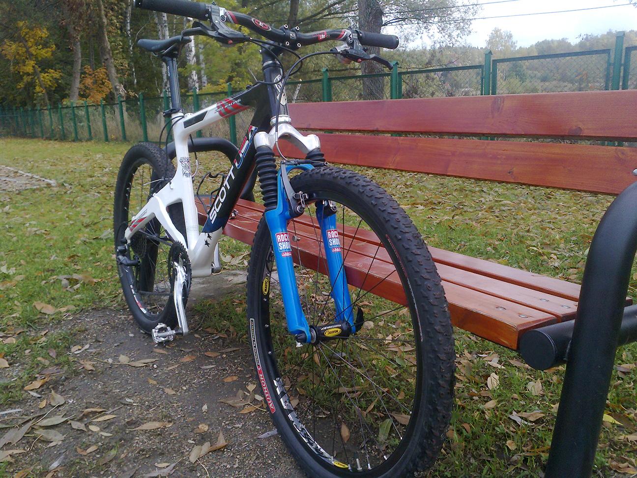

No i rower złożony do kupy ... w miarę zgodnie ze sztuką ;-)
Brak tylko przedniej przerzutki bo nie miałem takiej średnicy ... no i szmalcu :-|
Może ktoś ma XTR pasujący do tej ramy :?:
Sztyca Kalloy - tylko tymczasowa , tak samo jak i siodło , które jest twarde jak nagrobna płyta :-/
Myślałem o zakupie siodła w niebieskim kolorze żeby ten SID nie był sam w tym rowerze.
Co do mostka jaki polecacie z epoki żeby był dość krótki lekki i kultowy ?
Kierownice Easton zostawiam bo mi pasuje ergonomią.
A wracając do sztycy to Easton CT2 był w takiej średnicy jak 27,0 :?:
Klamki są jakie są ale nówki sztuki ... nie miałem nic innego a po co mają leżeć - ładnie pasują kolorystycznie do szarych hamulców.
Odnośnie SID'a - pracuje nadzwyczaj dobrze :shock: ... miałem nowego RACE'a z 2010 roku to tak dobrze nie chodził :!:
Amor strasznie wiotki bocznie - hamulec przy wchodzeniu w zakręt obciera o obręcz ...
Rower jeździ super na prawdę jestem zaskoczony :lol:
Rama robi wrażenie strasznej kobyły ale przy moim niskim wzroście sztyca jest dość sporo wysunięta :-P
Korba RF też dość ładnie pasuje ale co szarak to szarak - na razie w sferze marzeń :-?
Ciekawe ile waży ... szacuję że koło 11 kg będzie :-/
Może macie jakieś sugestie - tylko konstruktywne opinie a nie - PO ILE TA ŁAWKA Z TYŁU :mrgreen:

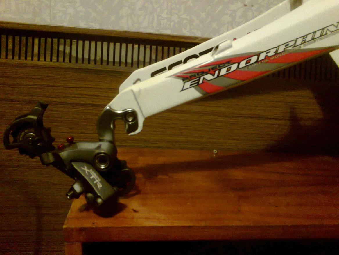

Mam XTR 953 górny ciąg 34,9.
Jedyny szary XTR jaki pasuje do tej ramy. Top Swing tu nie podejdzie.
Ma zerwany gwint od linki - ale śruba zamontowana od tyłu załatwia sprawę.
