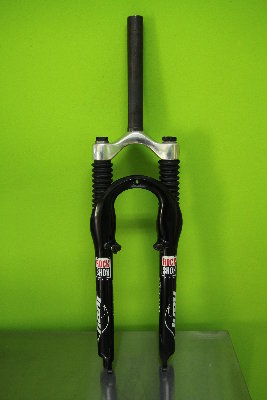

Mam takie coś- rs judy xc. Czy ktoś może mi napisać coś więcej na jego temat? on ma 80mm skoku? Jakie tłumienie? waży gdzieś 2,1kg.
Miałem plan żeby się go pozbyć ale zmieniłem zdanie...Bo znalazłem forum.

Ale o czym tu pisać? Rond robił dwa modele - ElastoPro i HydroPro w różnych wersjach (potem jeszcze Rebel).
HydroPro był topowy a ElastoPro budżetowy. Nic poza elastomerami nie ma środku - więc nie ma za dużo do opisywania :) Co ciekawe - była fabryczna możliwość kupienia ElastoPro i potem zrobienia upgejdu do Hydropro, bo te amory miały te same golenie górne i dolne. Różniły się tylko wnętrznościami.

Firma 3g to włoski producent fajnych, customowych amorów. Swego czasu szczycili się tym, że zbudowali amortyzator ważący poniżej 1kg (szosowy). To jest mniej więcej poziom FRM. Zresztą amory FRM bardzo przypominają 3g. Nie wiem nawet, czy FRM po prostu nie dokonał przejęcia 3G - ale to tylko moje gdybania. Nigdzie nie udało mi się tego potwierdzić.
Ten amor z aukcji to przełom XX i XXI w. To jest z założenia amor o powiększonym skoku przeznaczony do mocniejszego zastosowania. Mam też wersją XC i ina waży 1100gram. Ten jest cięższy, bardziej masywny i ma więcej skoku. Inaczej też pracują elastomery (w tym z aukcji są ponad wspornikiem, w wersji XC - dla zmniejszenia masy są pod). Medium ściskane - elastomer, medium tłumiące - powietrze. Całkiem fajnie to chodzi wbrew pozorom. Smarowanie kąpielą olejową - odkręcasz na na dole śrubkę, spuszczasz olej i do góry wlewasz nowy przez kalamit. Nie trzeba nawet rozbierać amora.
Kawał fajnej roboty - pięknie wykonany. Może nie jest to szczyt technologii jeśli chodzi o medium ściskane, ale fajnie się to trzyma w ręce. Jeśli chodzi o pracę, to jak dla mnie poziom Manitou SX. Bomber oczywiście pracuje fajniej. Nowsze amory powietrzne też wygrywają. Niemniej poziom lansu z takimi wycinanymi goleniami jest ogromy.

fajnie że jednak ktoś miał z tym styczność. dzięki za opinie.
właśnie wygląd bardzo mi pasuje. rower który planuje zbudować ( średnio-retro. puki co mam ramę, stery, opony, przerzutkę tylną i hamulce ) ma służyć do niedzielnych przejażdżek na piwo. ma być lekki, ładny niekoniecznie super efektywny i super działający.
chętnie naprawił bym pospolitego SIDa Team ale trudno o górne golenie :/

Tutaj bardzo ważna rzecz to stan elastomerów. Wiadomo, że to element wymienny, ale trudno je dostać.
Warto też pamiętać, że Dit bardzo luźno podchodzi do tematu opisu stanu amortyzatora na aukcjach, więc lepiej niech dokładnie potwierdzi jego stan (płynność pracy, ubicie elastomerów, luzy itp). Tym bardziej, że amor jest dość upierdliwy w rozbieraniu. Widać, ze producent nie zakładał zbyt częstego oddzielania górnych goleni od dolnych. Raczej serwis w postaci wymiany oleju i heja. Trzeba mieć długi imbus wkładany od góry, ale nie taki standardowy jak np.w Indym, tylko mały (4 albo nawet 3 mm - musiałbym sprawdzić). Lepiej więc, żeby amor pracował płynnie i nie było potrzeby jego całkowitej rozbiórki. Śrubki-korki olejowe na dole można zastąpić standardowymi - nie ma tam jakiegoś dziwnego gwintu.
