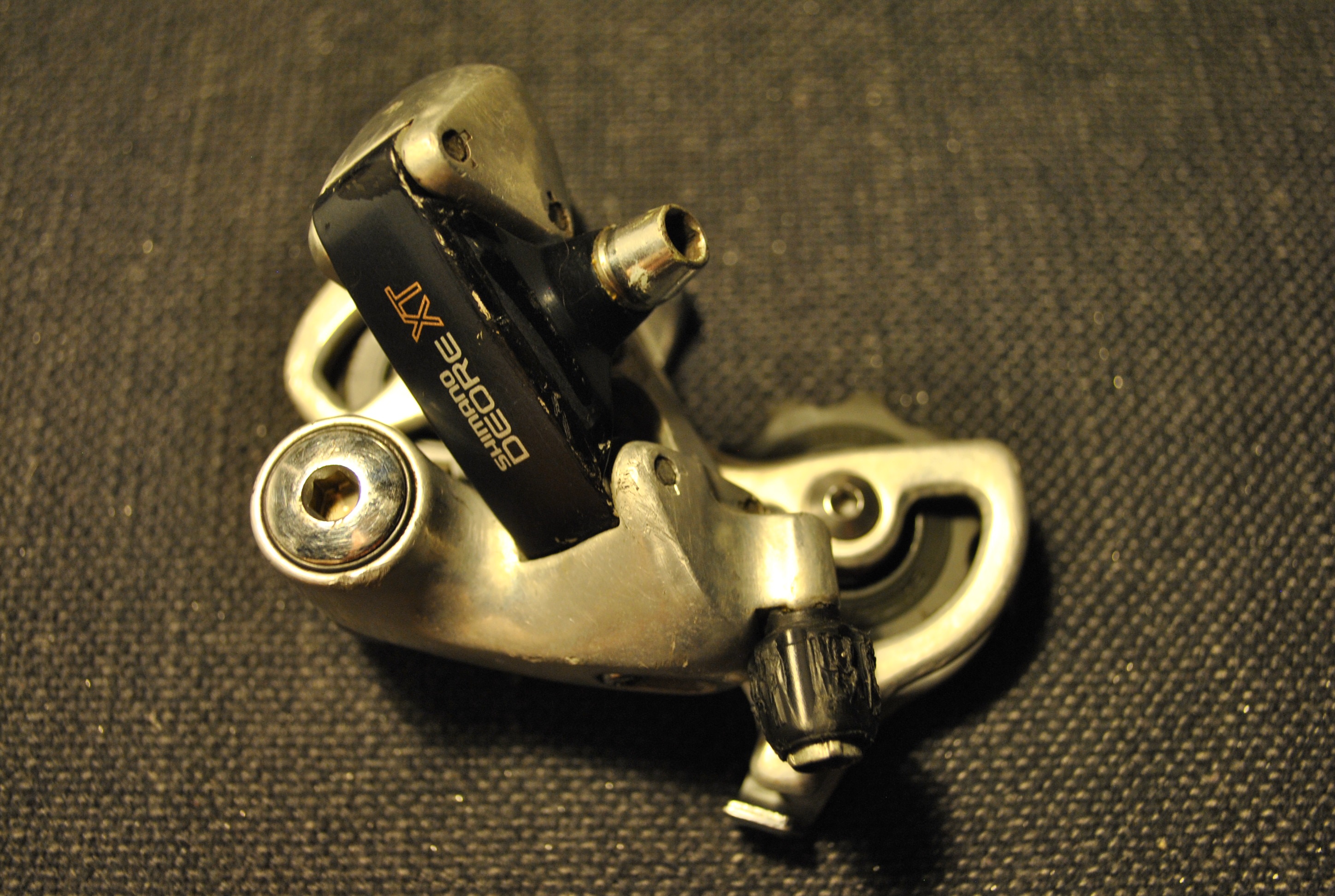

RDM950 z krótkim wózkiem ma 67mm, ale zaznaczam że to nie jest ta wersja DH z wózkiem szosowymZolw pisze:W temacie długości bo ponoć tylko wielkość ma znaczenie .. moje wózki
RDM951 rozstaw między osiami 87mm długi alias SGS alias super long cage
RDM953 67mm średni(potocznie zwany krótkim) middle cage
RDM950 z krótkim wózkiem ale go nie mamchoć są na forum osoby które pewnie podadzą odległość między osiami.
RD7700 50mm szosowy
