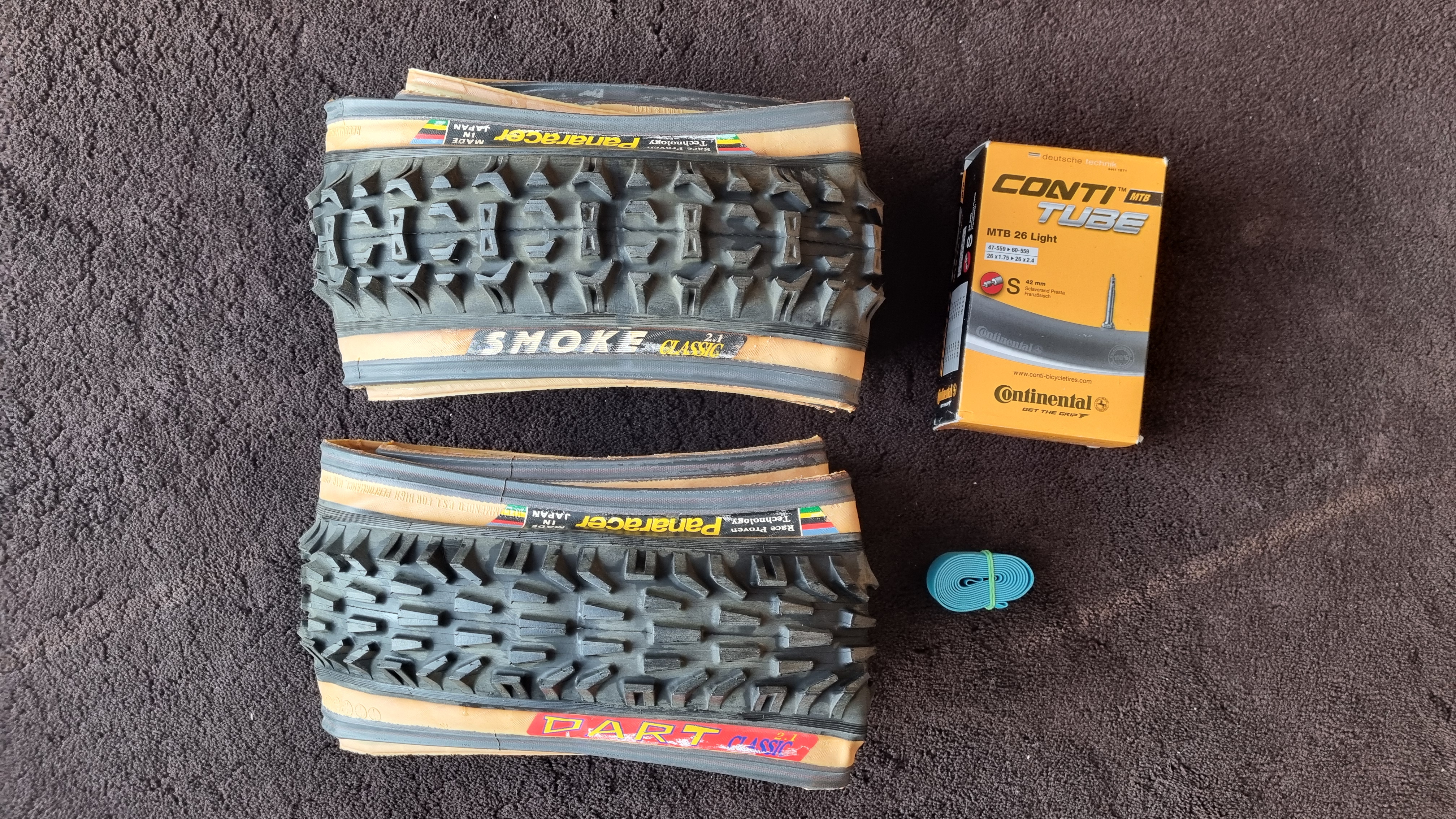

No ale dzisiejszy ocinek o oststnim elemencie czyli oponach. Poszukiwane były oczywiście rocznikowo pasujące i takie jakie onegdaj bardzo chciałem mieć, ale ostatecznie nigdy nie miałem. Tioga Psycho K w wersji SkinWall. Oh jak mi się te opony podobały. Udało mi się jedynie znależć jedną Psycho KK, no ale tylko tyle. Ostatecznie skorzystałem kilka late temu z okazji gdy Panaracer wypuścił ponownie wersję Classic swoich kultowych opon Smoke i Dart bo takie kiedyś miałem, i co ważne te opony istniały w 1992. Także ten teges w rowerze są diwe reedycje czegoś co było w tej formie w 1992, a więc opony i siodło. O dętkach już współczesnych czy opaskach nie ma co pisać.
