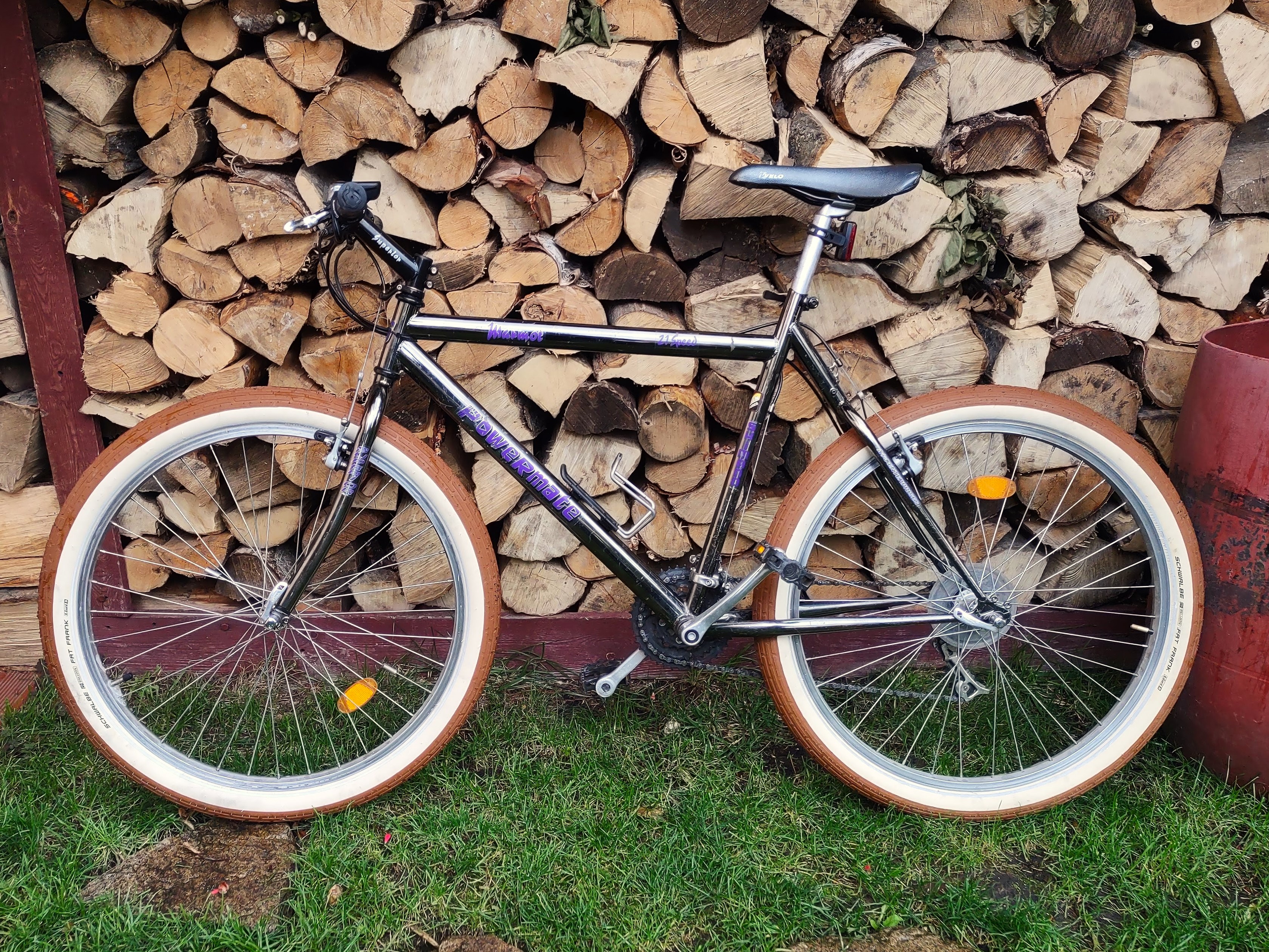

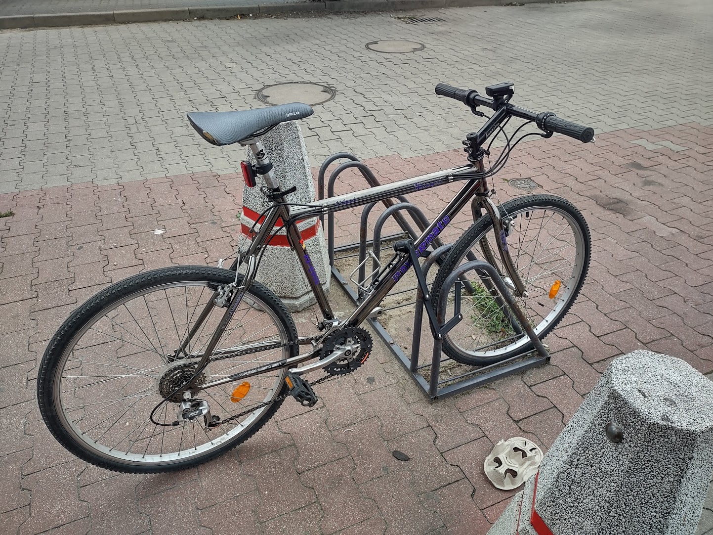

Z mojej pasji do staroci oraz rowerów, zapragnęłam sobie sprawić jakiegoś ładnego górala z lat 90-tych. Na początku znalazłam fajnego Anlena Inverta z osprzętem Exage 500LX, ale ktoś mi go sprzątnął sprzed nosa. Potem wpadł mi w oko taki o, nie wiem nawet co to za marka, ale miał kompletny osprzęt Alivio, cały był w świetnym stanie poza zadrapaniami i był wystawiony za 250zł. Po namyśle się zdecydowałam. Jedyne co musiałam z nim zrobić to przesmarować sztycę i łożyska kierownicy i je napiąć bo były luźne. Z rzeczy do zrobienia to regulacja przerzutek pewno czeka mnie wymiana łańcucha i chyba wymiana klocków bo stwardniały, a szkoda bo są mało zużyte. Może patent z wygotowaniem ich we wrzątku pomoże? Kaseta i blaty korby wyglądają niemalże jak nowe. Na pewno chcę zmienić opony na jakieś szersze i ładniejsze, na przykład Schwalbe Fat Frank. Obecnie są założone 1,5” Rubeny które o dziwo nie są popękane.
Ogólnie rower bardzo mi się podoba wizualnie, oraz jest całkiem wygodny.
Ktoś może coś wie o tym rowerze? Nie mogę znaleźć żadnych informacji o nim. Rama wygląda na Gianta z tym śmiesznym „tylnym widelcem” a branding na ramie, kierownicy i siodełku to Powermate, Marmot, Superior.

Siodełko niestety lekko otarte

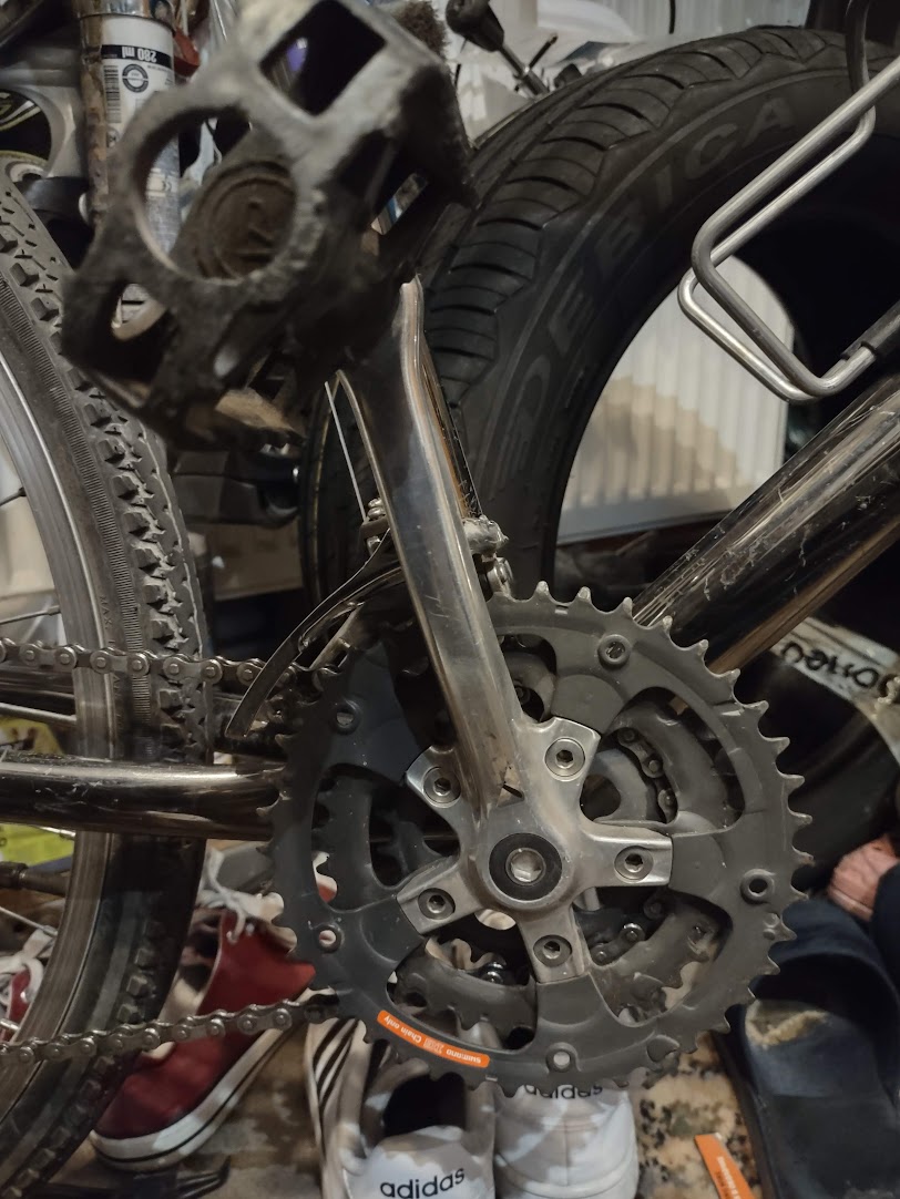

Korba Alivio
Tak się prezentuje
Tak się prezentuje

A jeszcze pytanie, ponieważ na korbie jest napisane "Shimano IG chain only" jakim łańcuchem można go w przyszłości by zastąpić? Teoretycznie HG nie powinno się używać na IG, ale nigdzie nie mogę znaleźć łańcucha IG. Gdzieś czytałam, że ponoć łańcuchy Srama się nadają. Czy to bez znaczenia i zakładać jakikolwiek 7 rzędowy?
Na szczęście łańcuch który jest teraz założony mierzy 107mm ± 0.1mm na 9 ogniwach więc praktycznie idealnie.

Jeśli blaty i kaseta są jak nowe a na takie wyglądają to łańcucha chyba nie trzeba zmieniać. W razie czego mam IG-51 oryginalne (nie chińskie jakich pełno) mogę poratować
Klocki są oryginalne, jak były nowe to też były twarde najlepiej je wymienić.

Taka ciekawostka, na korbę FC-MC12 która tu jest, w 1997 shimano ogłosiło recall, który ponoć obowiązuje do dzisiaj. Niestety w zamian można dostać co najwyżej nowego Tourneya więc nie za bardzo mnie to interesuje.

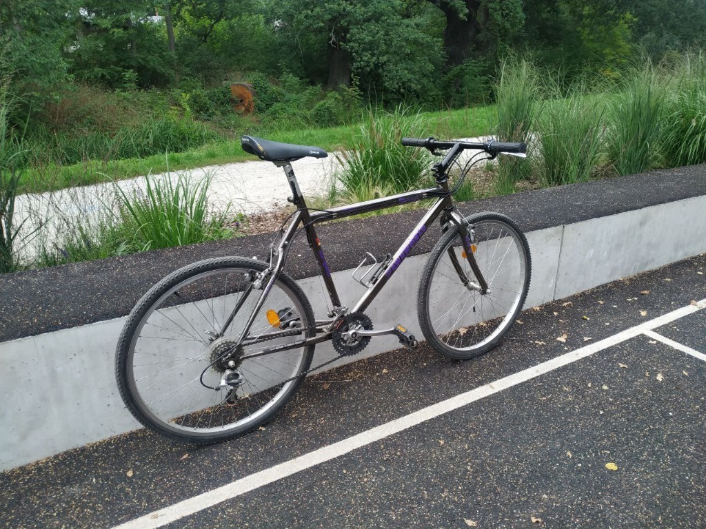

Na razie może sobie zostawię te shiftery, które obecnie mam. Do miasta są wystarczające, zwłaszcza po bardzo dokładnym wyregulowaniu przerzutek. Jak nie lubię napędów 3x tak tutaj przyjemnie mnie zaskoczył jak przyjemnie działa, a przyznam się że na początku chciałam z niego zrobić 1x9 (nie bijcie :p ). Do tego znalazłam w szafie swoją starą kierownicę 640mm (przysiąc mogę, że ją komuś dałam), co prawda od B-Twina ale wygląda nawet dobrze. Chciałabym sobie jeszcze zamontować bagażnik na przód i z ładniejszych znalazłam Basil Portland, ale cena ponad 300zł odstrasza. Są w decathlonie fajne platformy za 150zł ale obawiam się że może niezbyt grać z cantileverem https://www.decathlon.pl/p/platforma-ro ... mc=8487144
Tak się prezentuje nowa kierownica
2022-10-02 232423.png (1.73MiB)Przejrzano 22898 razy
