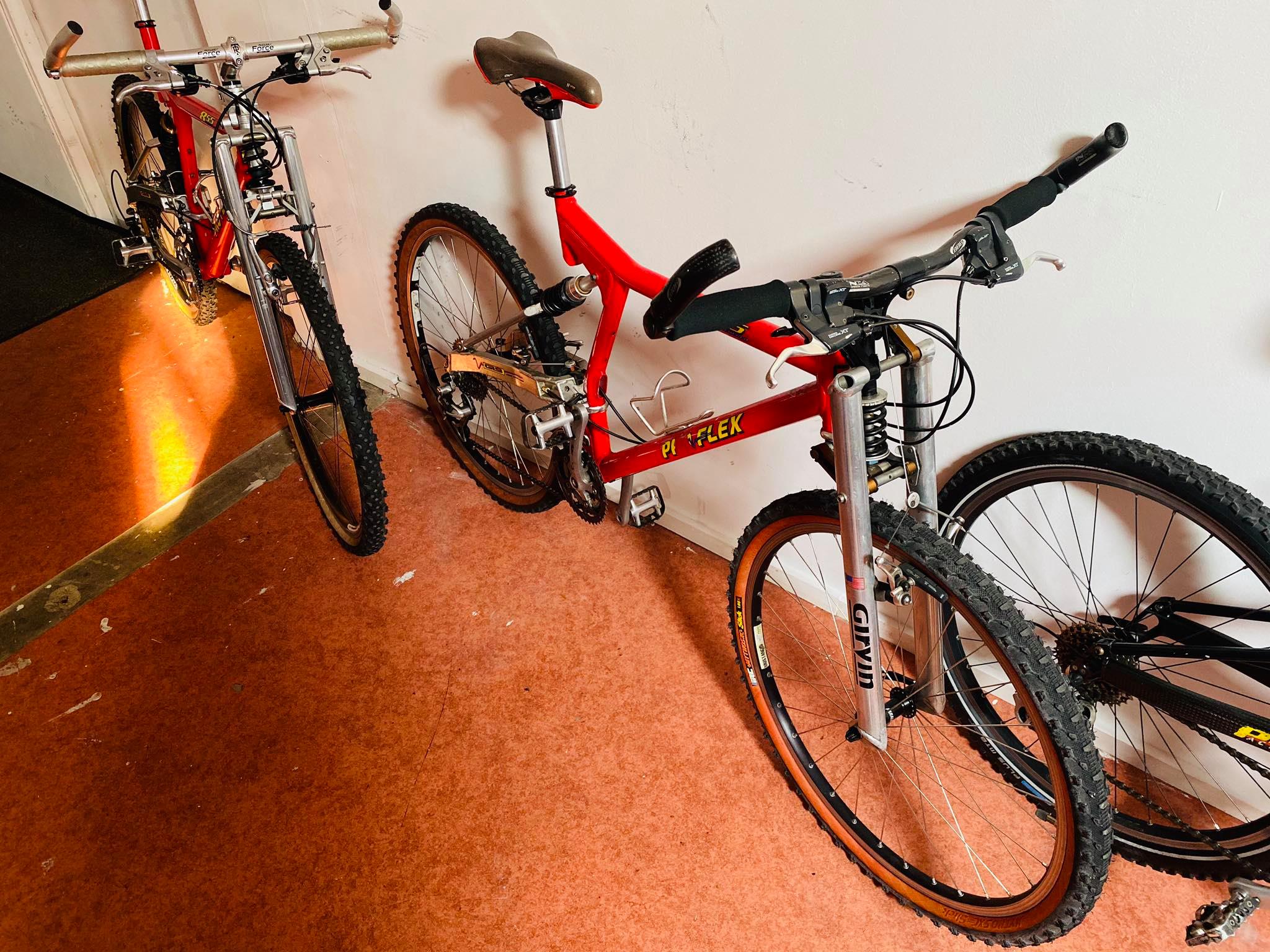

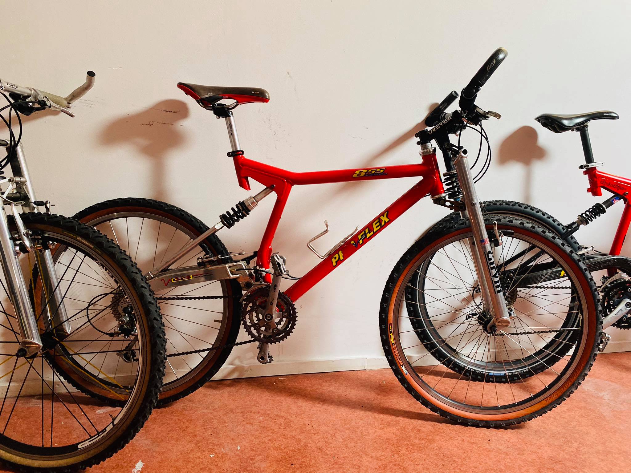

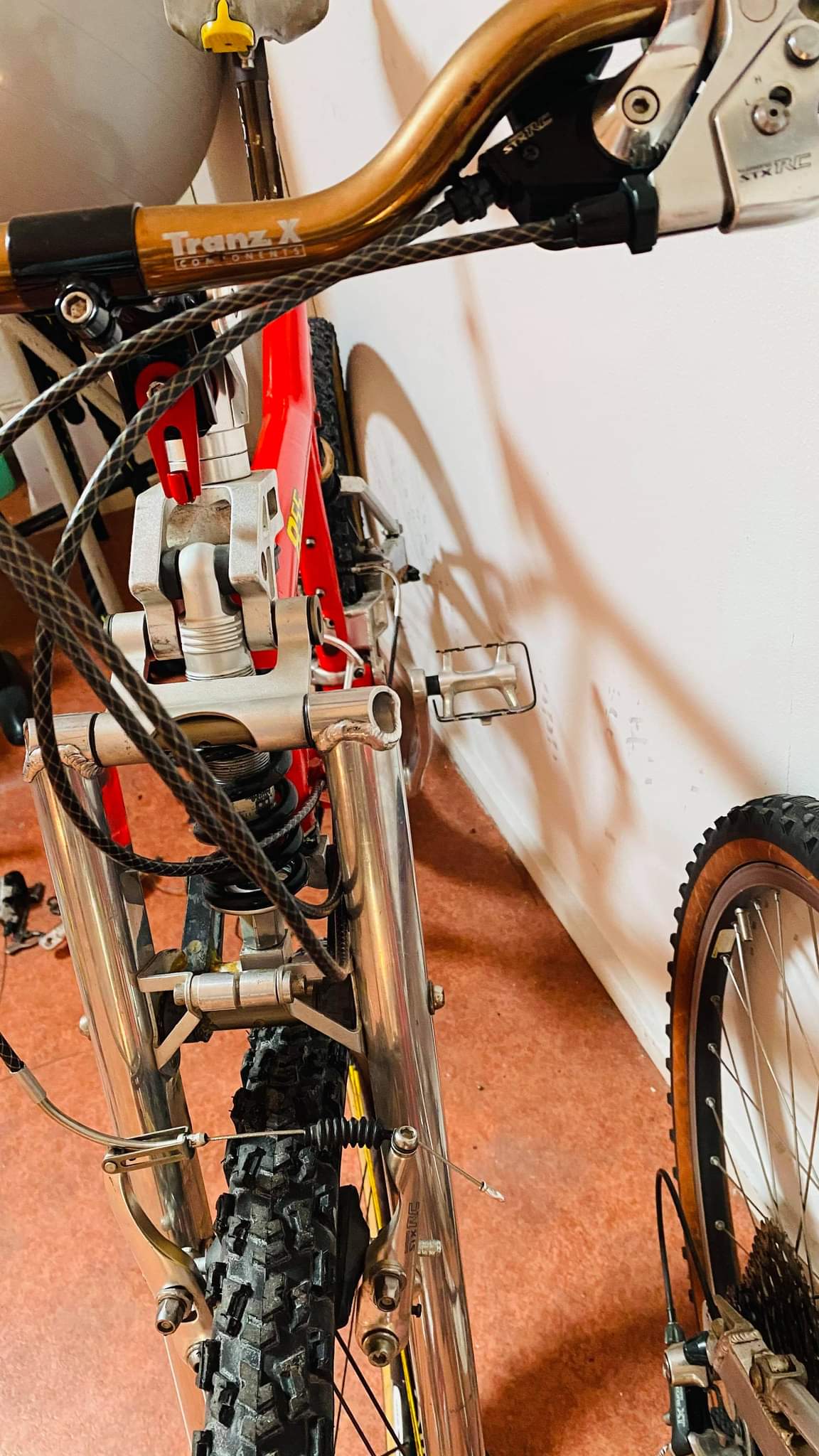

Jakiś czas nie pojawiałem się tutaj, lecz entuzjazm nie opadł. Przedstawiam Wam trzy rowery Pro Flex. Dwa modele 856 i jeden 857. Dzisiaj bardziej ogólnie.
Pierwszy 855 jest kompletnie ubrany w grupę STX RC. Jedynie piasty to Deore LX z tego względu, że koła na obręczach Mavic 217 zastąpiłem Vuealtami z oponami Michelin Wild Gripper.
Drugi 855 jest z kolei na podzespołach Deore XT. Posiada karbonową kierownicę oraz rogi BBB. Koła to Bontrager Mustang. Korba Coda. Opony IRC.
Trzeci to 857. Również wyposażony w podzespoły Deore XT. Tylny wahacz wykonany z karbonu. Obręcze Van Tuyl
Nie są one jeszcze gotowe w stopniu, który mnie zadawala więc ciągle coś poprawiam w chwilach wolnych od poprawiania innych rowerów. :)

#4Ten na canti ma klamkomanetki st-m739 ( od v brake ) zamiast st-m737. Jak to hamuje ?
Re: 3 x Pro Flex
#7Ja mam taki zestaw w rowerze żony (mniejsze dłonie - krótsze klamki) i jest potwornie sztywny właśnie (przód aż nieprzyjemnie). Siła hamowania trochę leży ale modulacja jest OK.
Re: 3 x Pro Flex
#8W tym z cantami to jest to bl-m739 ale to to samo. Jak dla mnie to skuteczność i sposób hamowania jest ok. Nie widzę jakiejś przepaści pomiędzy tym zestawem a vałkach xt czy Magurach. Co do widelca to nie jest on carbonowy i nie mam elektroniki. Poluje jeszcze na dwa widelce. Właśnie ten carbonowy i Noleen. Tak naprawdę jeśli dobrze się przyjżeć to każda z tych ram się różni a 857 jest na rurkach Easton Custom. Tak samo jest z widelcami. Każdy z nich ma trochę inną konstrukcje.
