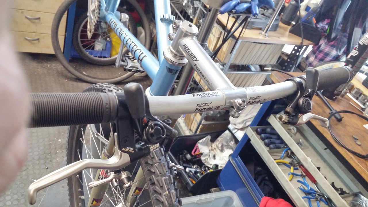

Kolejny projekt jest w drodze:) Rama jest lekka bo przy 18 calach waży niecałe 1800g i podobno to jest to samo co ritchey p21 tylko OEM od Toyo dla MTB Cycletech
na rower jest plan obwiesić Suntourem xc pro Md :) był plan na 8s i obręcze araya 395 ale mam tylko jedną obręcz i mam dość czekania aż ją upoluję, dlatego postawiłem na 7s md i obręcze mavic 261CD ale żeby było lżej zostaną złożone na 36 szprychach wheelsmitch 1.8-.1.5-1.8.

Jedziemy z tematem , jest kilka dylematów lecz stosunkowo niewiele;) canti P+T szampany czy na tył dać pederseny? FD dolny z rolką czy górny ciąg?
Poza tym wszystko ładnie się łączy wiec już niebawem fotki całości.

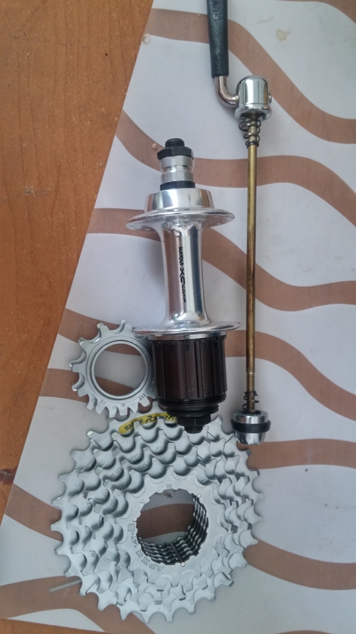

A takie 2 pytania jeszcze o Pro MD.
Czy wiesz jak rozróżnić piastę pod 7 i 8 speed w ogłoszeniach jak nie podane, są jakieś cechy szczególne? Wiem że bębenek inny/szerszy ale tego na fotach nie widać a ludzie piszę że nie wiedzą. Czy ośki były 130 dla 7sp i 135 dla 8sp czy to nie ma znaczenia i obie miały 135?
No i tak samo z tylną zmieniarką, to była ta sama czy do 8ki była inna/jak je rozróżnić?
Dzięki
Re: MTB Cycletech
Czekajcie bo ze zmieniarką to się pogubiłem. Czyli wersja MD ponieważ miała kasetę z dodatkowym 8mym biegiem 28T (mam, nówkę ;-)) potrzebowała po prostu dłuższego wózka a sam pantograf był ten sam co wcześniej w wersji 7s dodatkowy bieg, z tym samym skokiem wózka/gear ratio/uciągiem linki per bieg, tak?.
Re: MTB Cycletech
Czekajcie bo ze zmieniarką to się pogubiłem. Czyli wersja MD ponieważ miała kasetę z dodatkowym 8mym biegiem 28T (mam, nówkę ;-)) potrzebowała po prostu dłuższego wózka a sam pantograf był ten sam co wcześniej w wersji 7s i obsługiwał bez problemów dodatkowy bieg czyli miał ten sam skok wózka/gear ratio/uciąg linki per bieg, tak?.
Re: MTB Cycletech
Oooo, BadenBaden mi się zrobiło ;-). No ale dobra, podsumowując, co do tylnego mecha, pod 8s mogę szukać jakiegokolwiek XC Pro, correct?
