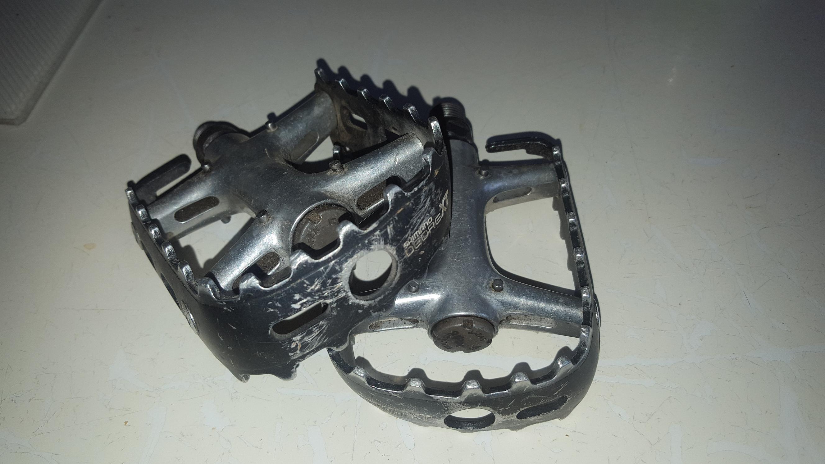

Tylko drobna renowacja i będą dobrze wyglądać.

Rozebrane, niestety korpusow nie chce mi sie czyscic, bo jest duzo lepkiego smaru w nich, po nowym roku w pracy wrzuce do myjki

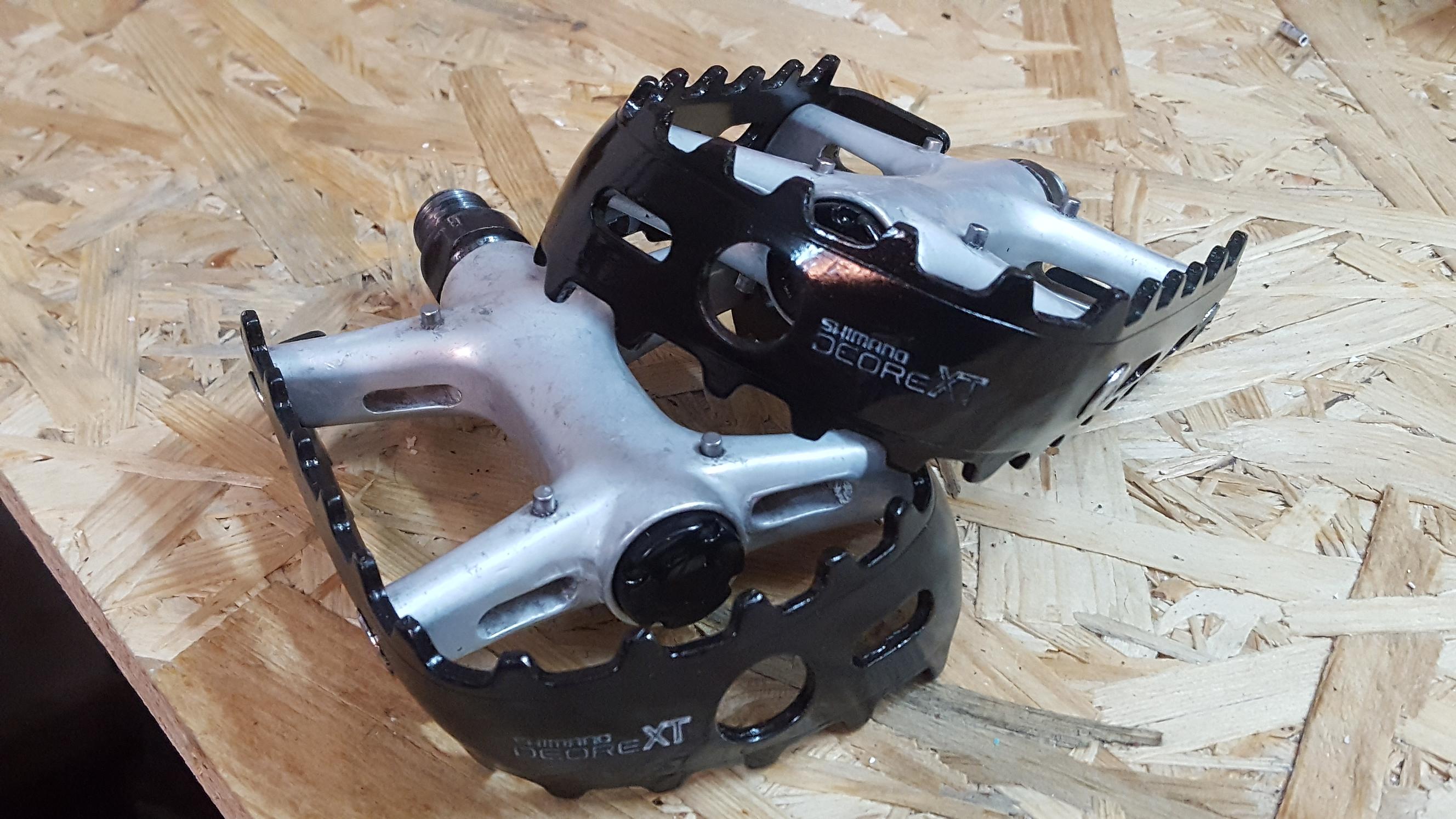

#150Hmmm srednio to wyglada, lakier blyszczy jak olejna farba. Aluminiowe elementy fajnie jest wypolerować) Szkoda ,ze kapselek na czarno zamalowales.
