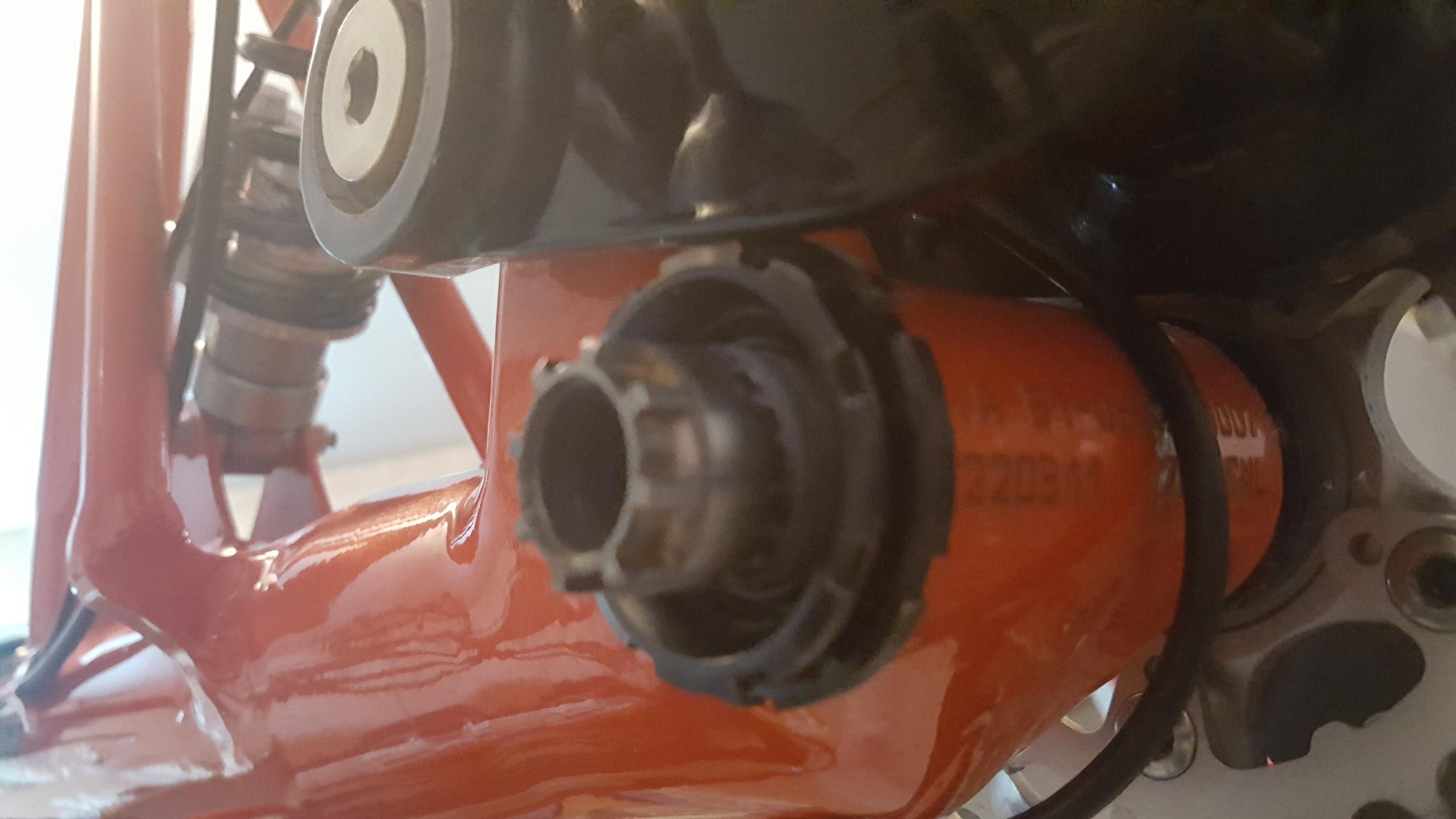

#124

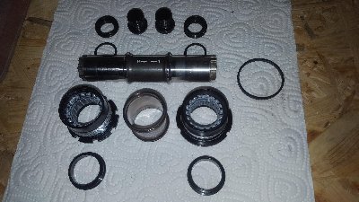

corrado1111 pisze:Straszny jest w serwisie ten suport, raz miałem i masakra. Później już poszli po rozum do głowy i zrobili zintegrowany jak należy.
Fakt, ale zabawa fajna :mrgreen: purysci zauwaza odrazu ze lancuch jest za krotki, musze sprawdzic czy nowy bedzie dzialal, jesli nie to poszukam jakiejs zdrowej uzywki :-)
Niestety sam wklad przez swoja budowe ledwo mija sie z wahaczem :-?

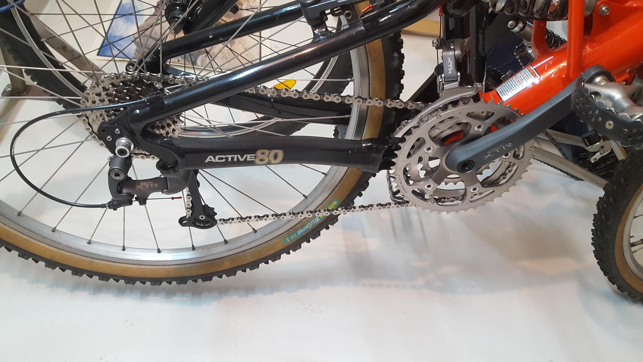

Można tak jak Piotr pisze, ja mam łatwiejszą ( niewiele, ale jednak - łańcuch mniej napięty ), mianowicie z przodu mała z tyłu mała i łańcuch 1-2 cm od górnego kółeczka przerzutki tylnej, czyli dość blisko. W zależności od wielkości zębatek w napędach 3x8 ( 3x9 ) moga być minimaln różnice, ale prawie zawsze jest przy blacie/oś pionowo wózek :
Metodę najbardziej popularną ( w zasadzie jedyna do znalezienia na szybko w necie, czyli z przodu największa + z tyłu największa, łańcuch poprowadzony poza przerzutką tylną, napiąć plus jedno ogniwo uważam za najmniej sensowną )
#127
Ta metoda sprawdza się, jeśli z tyłu masz zębatkę większą niż 32T oraz blat z przodu 44 i więcej - bo wtedy zawsze masz pewność, że nawet przy maksymalnym przekoszeniu nie braknie łańcucha. Zaraz będzie pierdolamento, że nie można przekaszać łańcucha - ale niech rzuci kamieniem ten, komu się nigdy nie zdarzyło.
#128
1 nie wolno przekaszać łańcucha i naucz się tego raz w życiu jeśli mamy napęd 3 blatowy z przodu to na pewno.
2. przedstawiłem system którym robię od kilkudziesieciu lat szosówki i mtb.
W przypadku napędów ekstremalnych długość dobiera się indywidualnie, zwłaszcza w dh czy enduro, przy 2 blatach, bo są tam małe i napięcie łańcucha sprawdza się w każdych kombinacjach aby łańcuch nie spier . . .. ł gdzieś po drodze, ale to wyjątek.
Ale. . . każdy ma swoją filozofie i każdy robi se co chce.
Jakoś dziwnym trafem ustawiałem na blatach z tyłu do 23 , do 28 i nawet do 34, qźwa nawet w szosówce za 30 kafli i nie widzę różnicy tak ma być, tylko ze trzeba zauważyć żeby komponenty np przerzutka tył była kompatybilna z systemem i cały napęd był ze sobą kompatybilny.

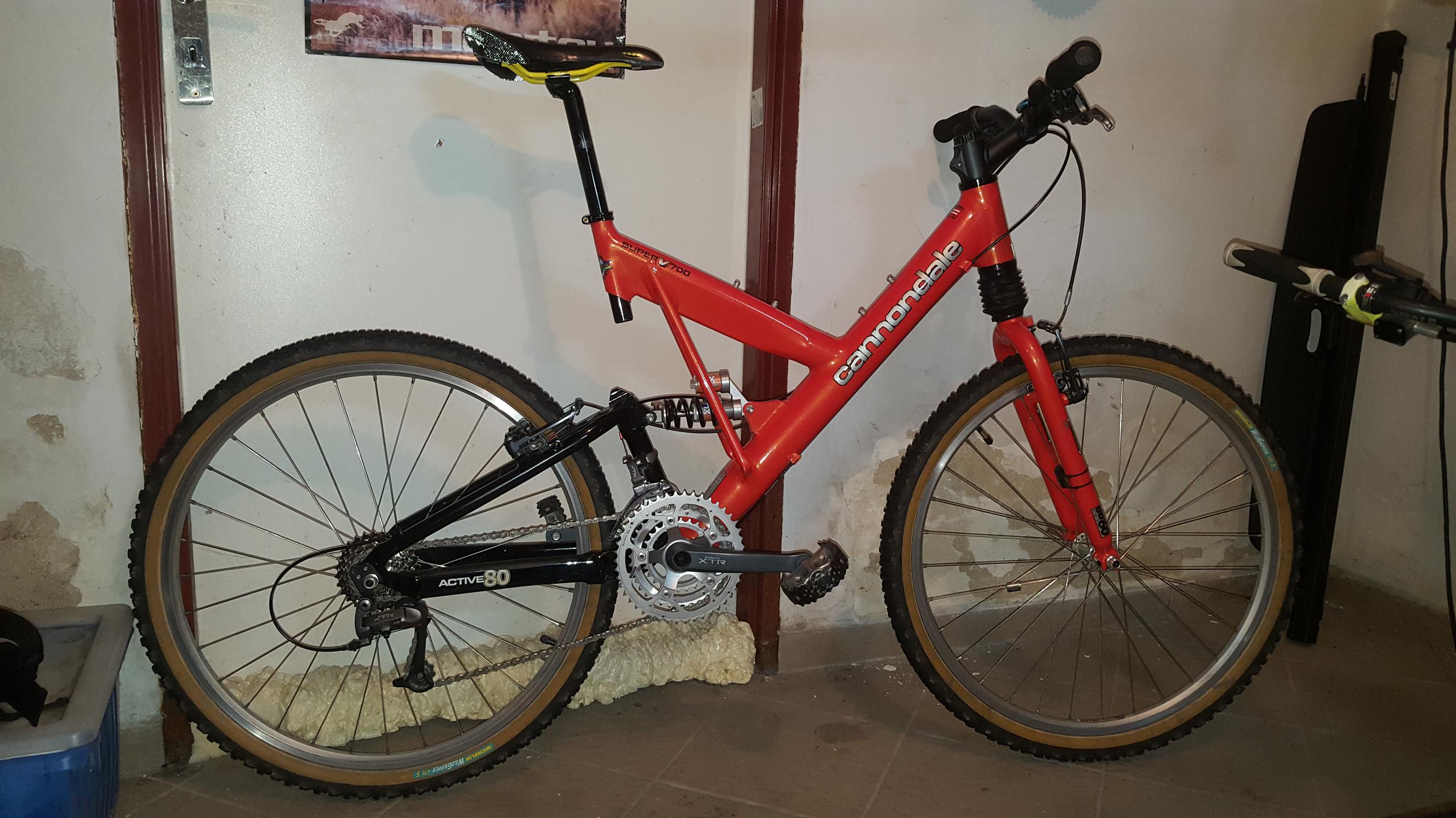

corrado1111 pisze:
2ass pisze:
Piotr pisze: mi wyświetla foto w poprzek.
Na zdjeciu jest rower wiszacy na haku, czyli wszystko w porzadku ;-)
Poziomo nie mogłeś powiesić?
Kurcze w sumie moglem :-?
#138

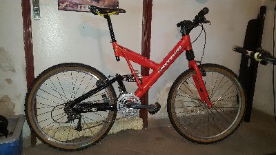

Super to wygląda. A jaka ładna RD :-)
#141

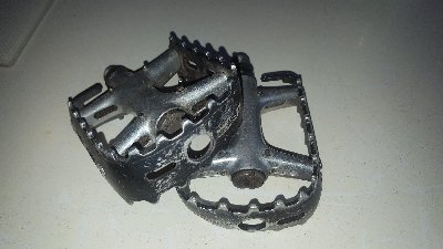

Tylko drobna renowacja i będą dobrze wyglądać.
#143

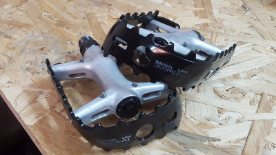

corrado1111 pisze:Obrazek
Ja bym takich poszukał.
Masz rację.
Do Cannona powinny iść klamoty dla niego dedykowane.
Tyle że te Octopusy o wiele ciężej znaleźć w przyzwoitym stanie niż pospolite XT.
Re: Cannondale SuperV700 97r - 2ass
#150
Hmmm srednio to wyglada, lakier blyszczy jak olejna farba. Aluminiowe elementy fajnie jest wypolerować) Szkoda ,ze kapselek na czarno zamalowales.
