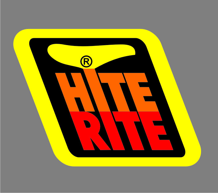

Sporą nadgorliwością będzie wykonanie kolorowej naklejki Hite-Rite na sztycę.
Kolega drukuje tego typu rzeczy, jedyne co trzeba wykonać to projekt w grafice wektorowej. Hehe a uczę się tego dopiero. Naklejkę zrobię na podstawie tego.

Chyba mam rysunek tej naklejki HITE RITE. Opierając się na mojej zawodnej pamięci - jest bardzo podobny.
Komputer, w którym to mam powinienem odzyskać w przyszłym tygodniu. Mogę użyczyć, jeśli chcesz.
#136
Znalazłem na jakimś zapomnianym pendrajwie.
Jak wróci do mnie stary komputer, to znajdzie się tam więcej rowerowych rysunków.
Może by wydzielić jakieś miejsce na tego typu pomoce, skąd każdy mógłby je pobrać? Co Dyrekcja na to? Chyba, że coś takiego istnieje, tylko nie zauważyłem, to prosiłbym o nakierowanie.
To moje wygląda jak poniżej:
ed.
Podczas kopiowania do eksportu poruszyłem niechcący napisy. W pliku wektorowym jest dobrze, czyli są wyśrodkowane.
ed.2
Pliku wektorowego (cdr, ai, eps itp.) chyba nie uda mi się załączyć, a nie mam teraz możliwości spakowania go. Hmm...
#138
RS pisze:A może jednak...
cdr, wersja 9
Jak na zawołanie, co za zbieg okoliczności, że akurat masz to czego mi potrzeba. Hehe 8-)
Dzięki wielkie, przyda się, mega skróci pracę. :mrgreen:
Plik jest idealny !
Tego typu pliki są na wagę złota :-D

@90s_fan, miałem litery z siodełkiem (bo taki znak też był używany) i wystarczyło dodać romby oraz kolor. Kiedyś bardzo chciałem mieć takiego wczesnego mykmyka :)
