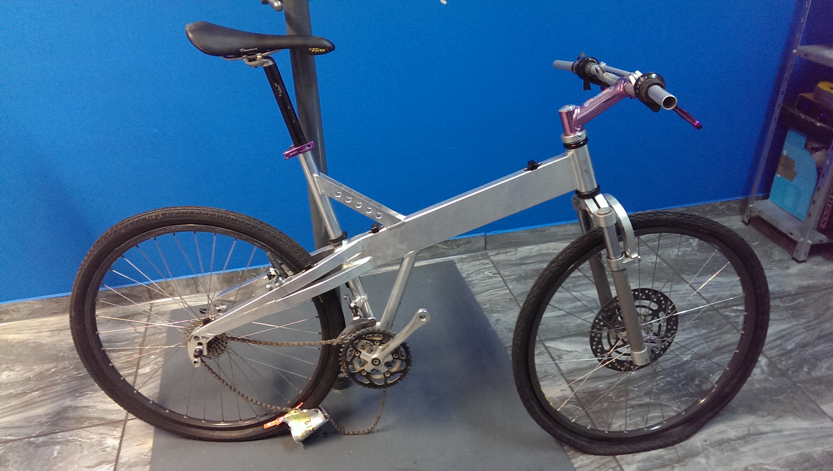

Wizje na ten rower mam już od dawna, brakowało tylko czasu na zrealizowanie projektu.
Więc ruszamy z pierwszym moim prezentowanym tu projektem.
Rower kupiony w 2014 roku, praktycznie do 26.12.16 stał i sie kurzył. Poniżej zdjęcia.
 Zgrubsza, zamysł, koncepcja itp.
 Chciałem zostawić go na tarczy z przodu, ale dostać amorka z epoki pod tarcz lub jakiś adapter jest bardzo klopotliwe,że nie wspomnę o zaciksu Pro-stop
Rozważałem też, wpakować  XT M730, ale dorwać te części   w bdb stanie nie jest łatwo (mam już trochę 730, ale na inny projekt, gdzie ten XT jest obowiązkowy)
Obecnie jestem na etapie rozkimania, czy pakować  pełnego XTR M900 czy  wrzucić manetki Xray 800 zamiast klamkomanetek. Jako alternatywa dla klamek i hamulców XTR, jest zestaw canti Grafton w purpurze+ klamki tu proszę o opinie, nie wiem co to za marka.

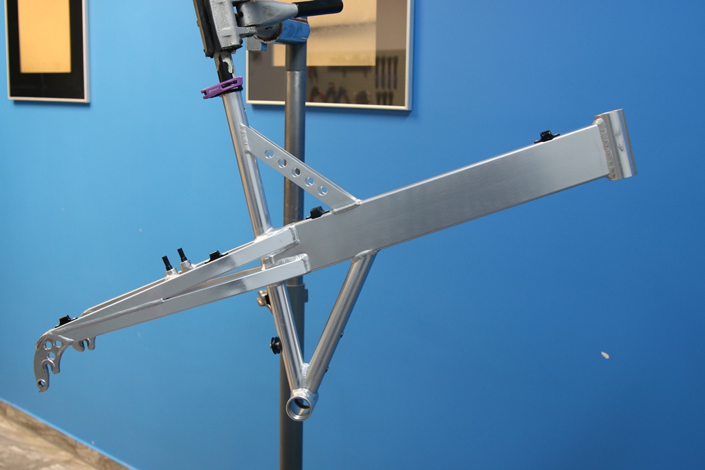

Poniżej wyczyszczona ramka, amor Manitou przygotowany do składania, i parę części przewidzianych do niego

ps. nurtuje mnie ta tarczówka. Podkowa jest bez mocowania pod canti, goleń bez adaptera pod zacisk, to koło jest albo przypadkowo na tym rowerze i amor był już na v-brake, albo był jakiś adapter dokładany na goleń.
Ale, z drugiej strony v-brake weszły w 1996 a te amory były w ofercie do 1995

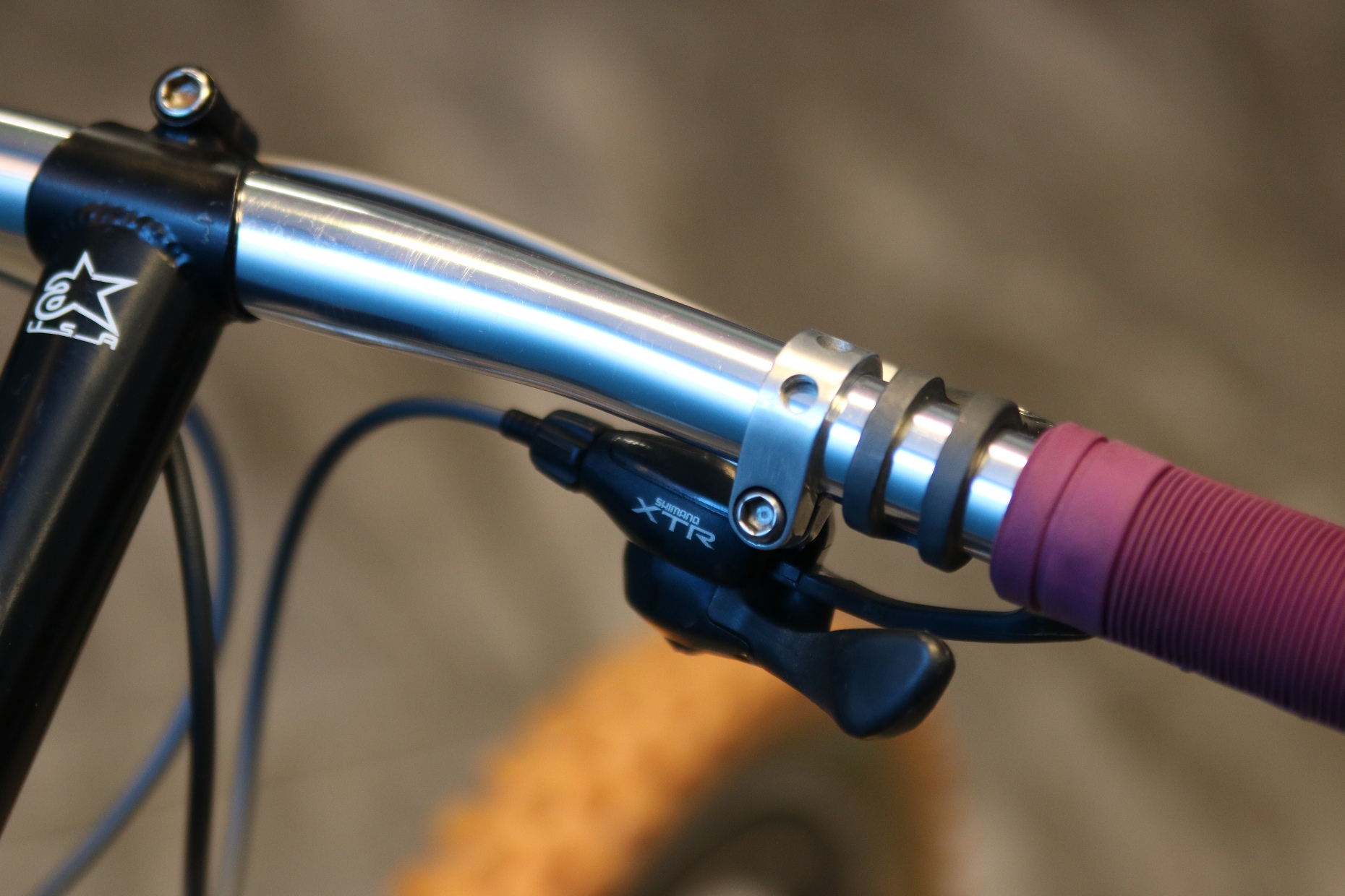

Zastosuje klamki X-Lite, a manetki XTR M900 zrobiłem na obejmach z STX RC.
Tak do końca mi nie pasowowały wizualnie, ale kilka otwórków+ polerka zrobiło swoje, całkiem nieźle nawiązują do ramy.
Jutro tylko linki+pancerze i rower gotowy:)
Obejmy 1-sza klasa
pasuja idealnie !!!Czacha pisze:ale kilka otwórków+ polerka zrobiło swoje
ogólnie takie dziurawienie w środowisku lajtowców w ogóle mi nie pochodzi, ale tutaj pasuje do surowego klimatu ramki.

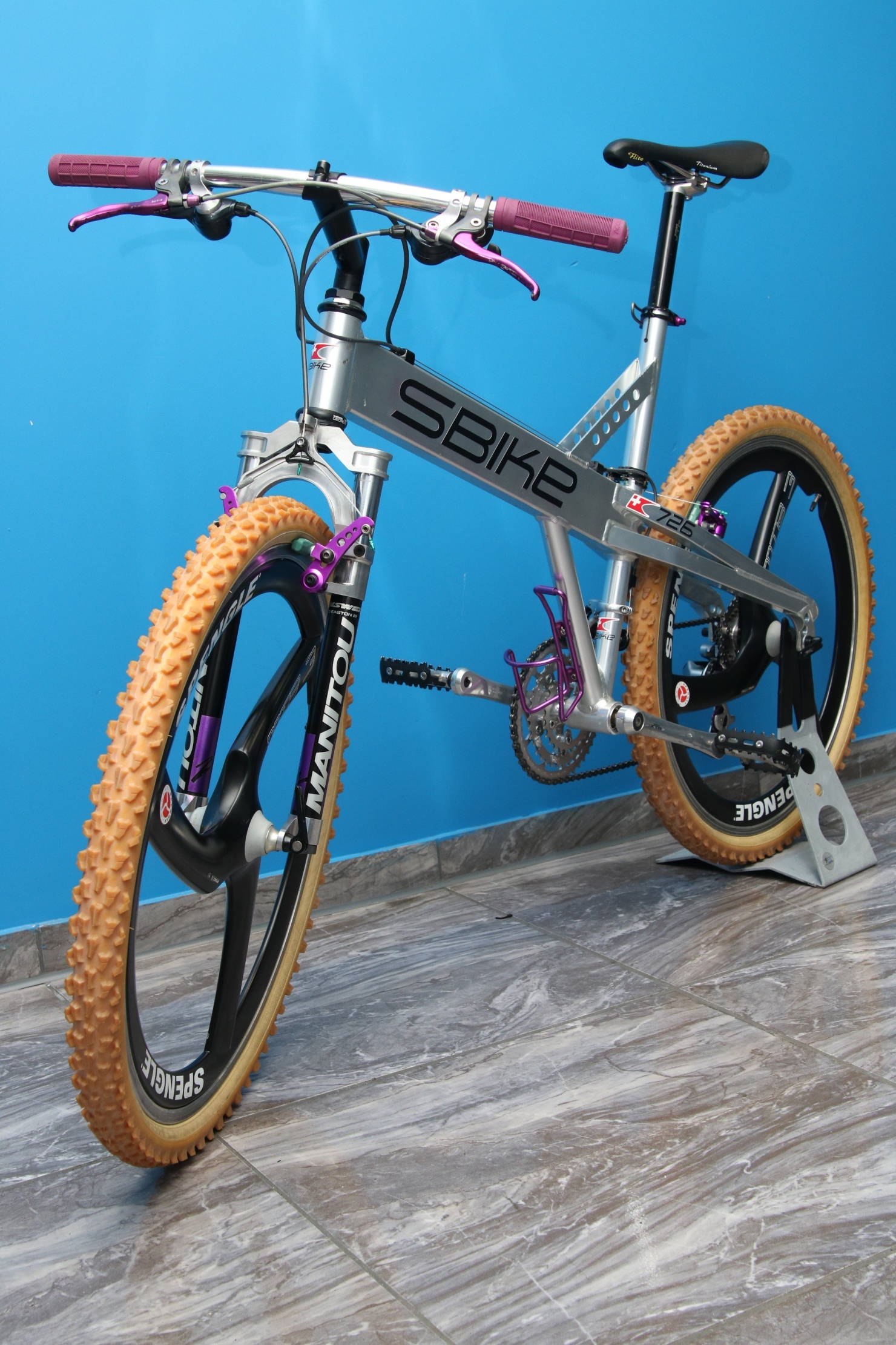

Focker, co do hamulca tarczowego w tym projekcie odpada, koła zostaną pod inny rower.
Mam do niego fajne kółeczka. Zresztą, c tu o dużo mówić, projekt jest gotów! Dziś może foty zapodam

jest styl.
purpura stonowana, nie przebija sie chamsko przez galaktyki surowego alu czyli kwintesencji starej szkoły.
czarny kolor i połacie blachy rodem z opiekacza gazowego do kababa jak zwykle pasują do siebie niczym cała linia klocków ułożona poziomo w grze tetris.
amorek poprzez swoją obróbkę i surowy look wtapia się w ogólny pogląd na sytuację, która wydaje sie dośc napięta poprzez odlotowe kółka. no nie inaczej bo takie wiatraki to czysty fun a do tego ubrane w miodowe trzewiki robią niezłą furorę na dzielni.
na koniec roku dosłownie na styk szykuje się niezły kandydat do zdobycia pasa wagi cięzkiej.
chciałbym się na nim gaznąc, mam nadzieje że pojawi się na zlocie!

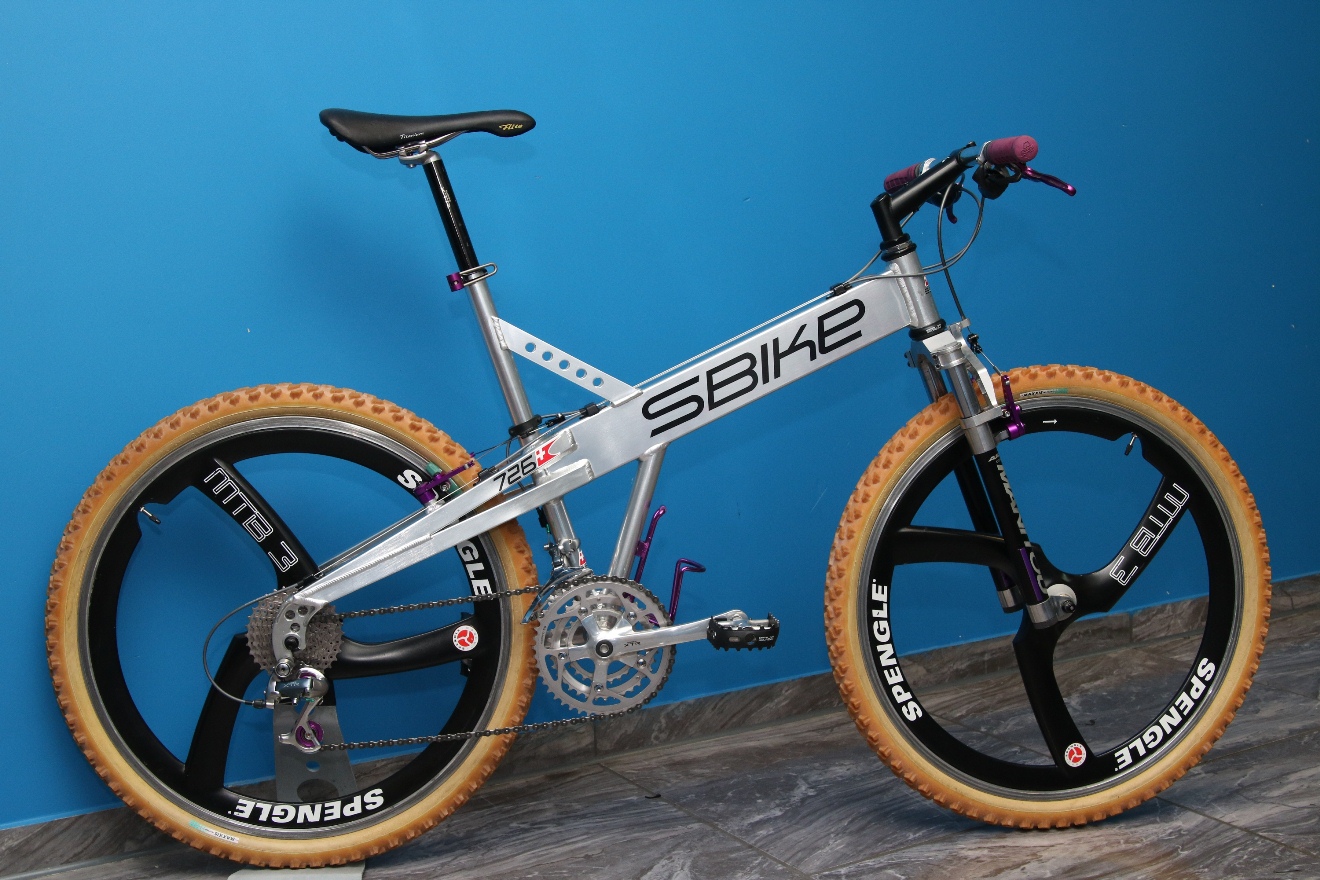

Rewelacja!
GT RTS3   ,Diamond Back Response Sport    ,Kastle Randonne  ,Marin Eldrige Grade  ,Mammoth RC 201  ,Wheller 3600 ,Specialized S-Works M2 ,Merida Scultura 909, Cannondale Super V 2000 ,Soundance Titanal ,Cbike
Ładny wyszedł.

boszzzzzz ale mega koncepcja graty !!!! można patrzeć bez końca szykuje się się ostra konkurencja na retrobika 2016 choć miałem swojego faworyta to ten rower trochę mi namieszał
