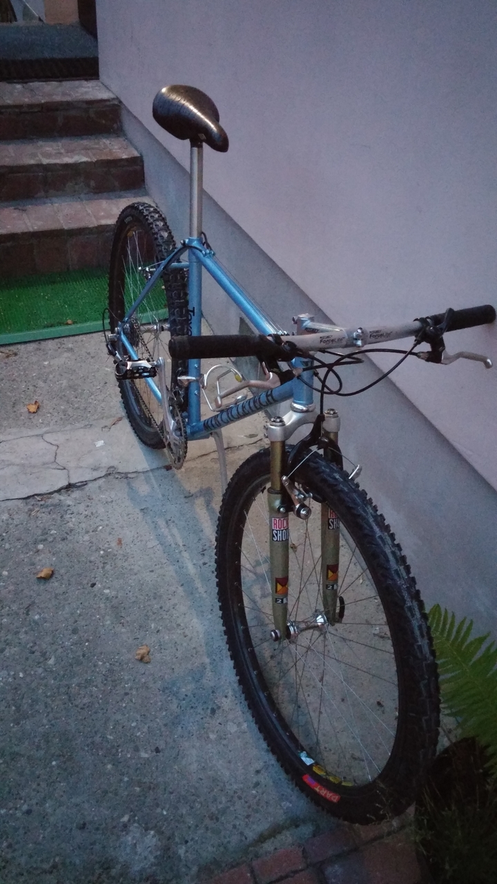

Kolejny projekt jest w drodze:) Rama jest lekka bo przy 18 calach waży niecałe 1800g i podobno to jest to samo co ritchey p21 tylko OEM od Toyo dla MTB Cycletech

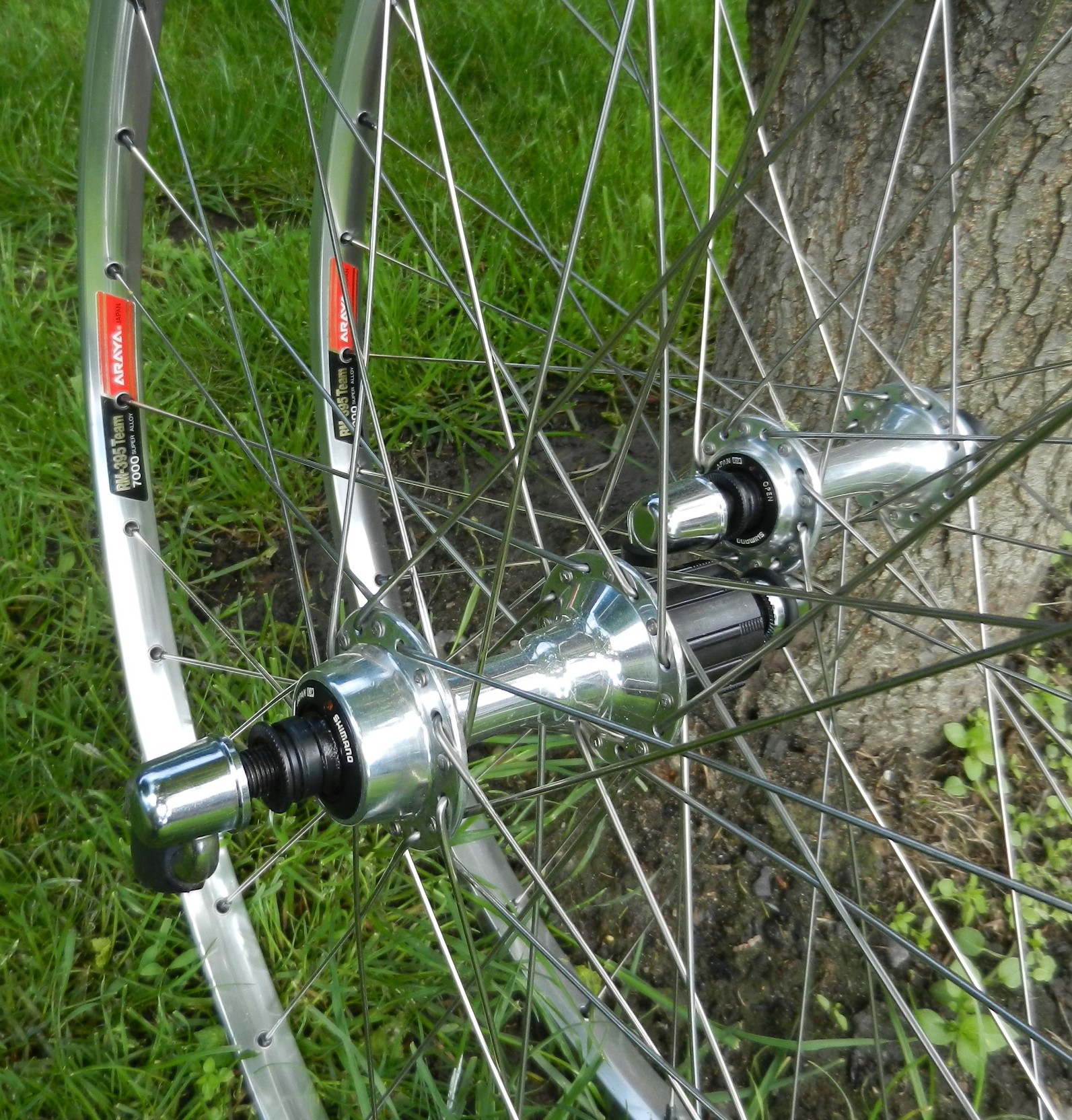

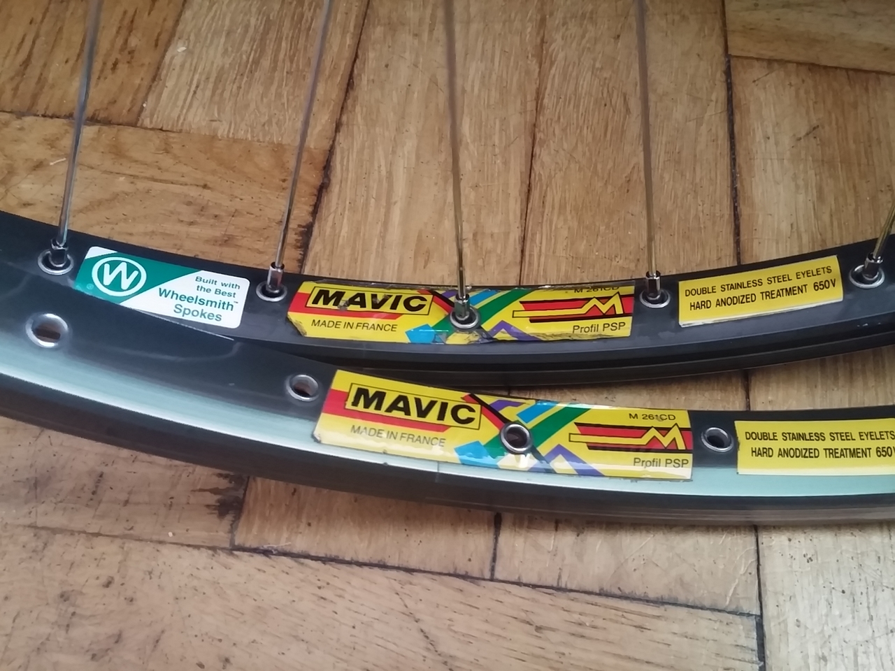

na rower jest plan obwiesić Suntourem xc pro Md :) był plan na 8s i obręcze araya 395 ale mam tylko jedną obręcz i mam dość czekania aż ją upoluję, dlatego postawiłem na 7s md i obręcze mavic 261CD ale żeby było lżej zostaną złożone na 36 szprychach wheelsmitch 1.8-.1.5-1.8.

#2Suntour w ładnym stanie, ramka też niczego sobie
Masz już wszystko do złożenia?

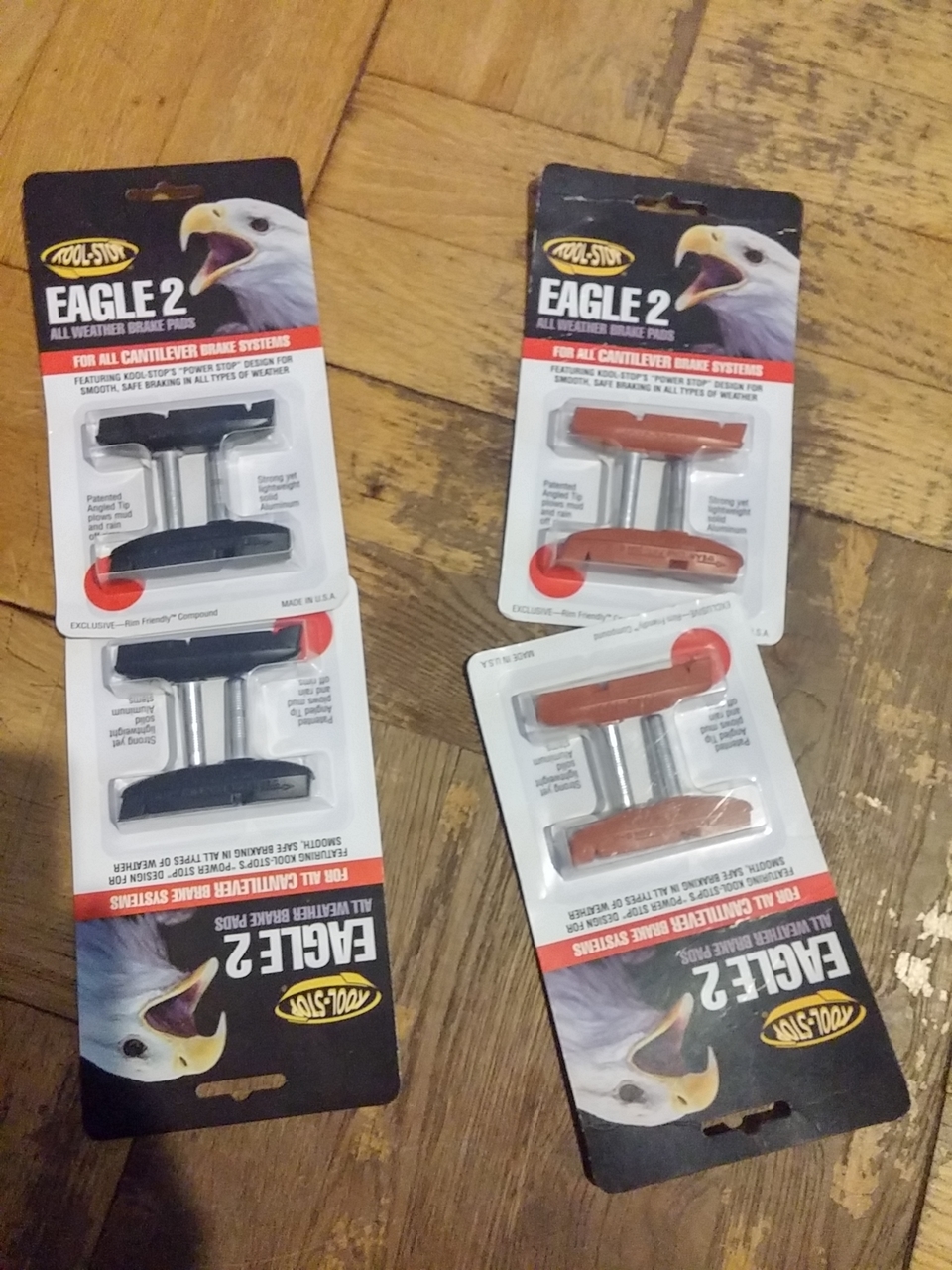

#3Do dobranie jeszcze gripy , oraz muszę zamowic kool stopy;) pozatym wszystko jest;)

#7Na drugą obręcz niewiem moze z 2 lata poluje i nic, wiec póki co nie bede zatrzymywal projektu, pozatym maviki tez są spoko;)

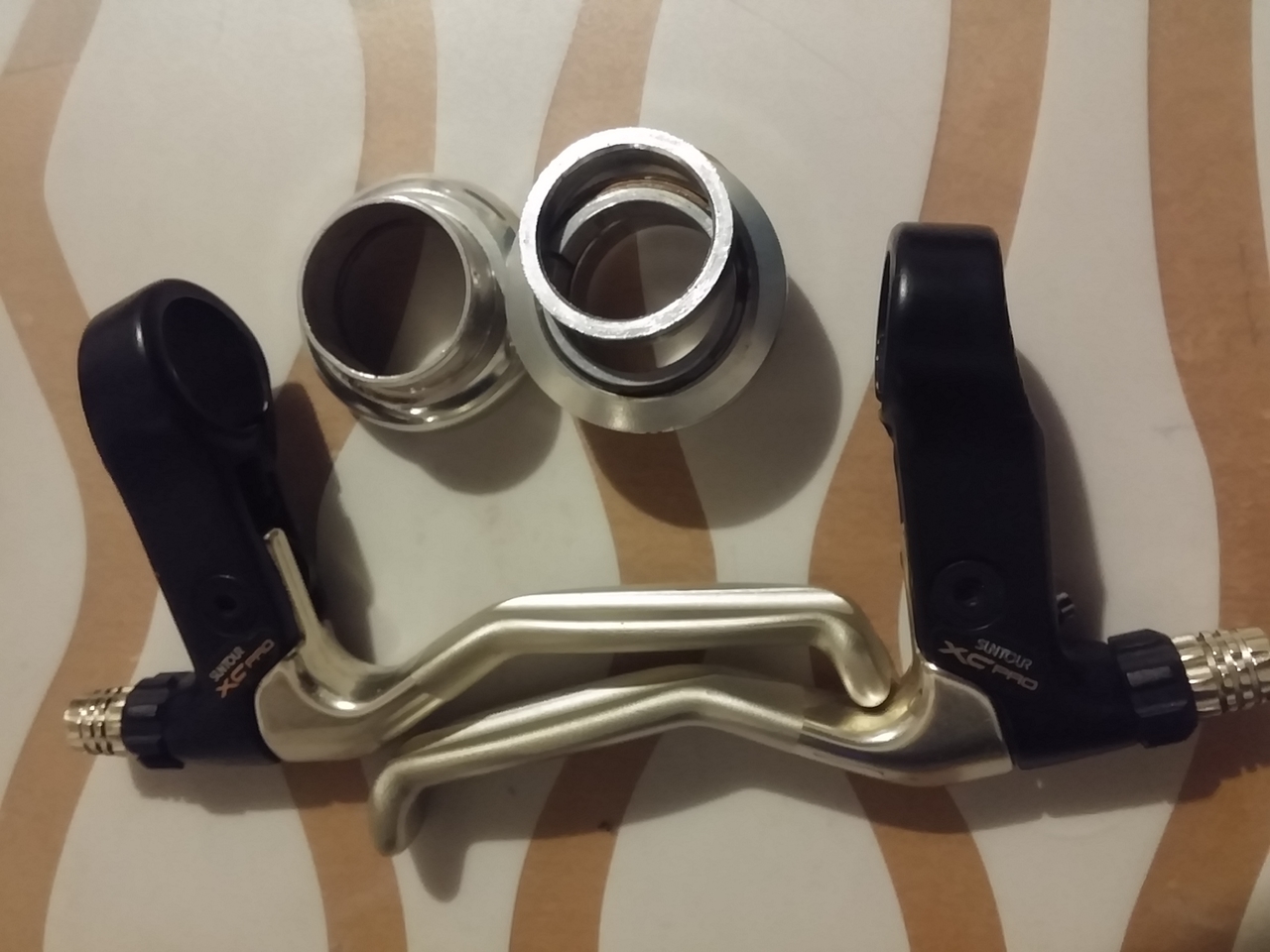

#8Jedziemy z tematem , jest kilka dylematów lecz stosunkowo niewiele;) canti P+T szampany czy na tył dać pederseny? FD dolny z rolką czy górny ciąg?

#9Ja bym hamulców nie mieszał - szampan nie miały w secie czarnego pedersena na tył Moim więc zdaniem albo pełny set szampańskich, albo szukanie czarnego przodu do kompletu do pedersena
Co do przerzutki - ja u siebie dałem górny ciąg, ale kto wie jakby sprawa się potoczyła, gdybym miał fabryczne miejsce na rolkę w ramie
