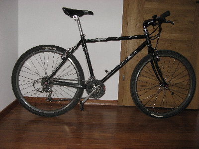

Miałem ja sobie starodawny rower z połowy lat dziewięćdziesiątych, niska półka ze zmodyfikowanym osprzętem. Stalowa rama, ale jeździł fajnie. Ino jakoś mi się jeżdżenie w ogóle odwidziało kilka lat temu. I ostatnio, jak Żonie kupiłem bicykla to stwierdziłem, że wypadałoby samemu mieć na czym jeździć. Z braku kasy padło na to, żeby wykorzystać część części (masło maślane? ;) ze starego roweru. Tyle, że chciałem zejść z waga do jakichś przyzwoitych wielkości, co wymagało zmiany ramy. I tym sposobem zakupiłem ramę Stevensa.
Na chwilę obecną bicykl jest totalną mieszanką. Każda część z innej grupy plus hamulce rocznik 2014 :) Dokładnie wygląda to tak:
Rama: Stevens 7.1.2 Race, niby triple butted, a waży 2190g.
Widelec: Marin Rockstar (napis Marin się trochę za bardzo rzuca w oczy i do ramy nie pasuje)
Koła: obręcze Mavic sup217 na piastach LX
Opony: staroć Michelina, 1.9, nie wiem co to za model, bo na oponie nic napisane nie jest. Ogólnie semi slicki z połowy lat 90, jak większość części :)
Mostek: Heavy Tools z różową naklejką :)
Kierownica: Stevens alu 170g przycięta przez poprzedniego właściciela
Korba: Alivio (w planach deore XT m737)
FD: STX
RD: Alivio (w planach deore XT m737)
Manetki: STX special edition
Hamulce: mini V-break Tektro (wiem, wiem, że nie pasują... ale całkiem dobrze się sprawują z klamkami od cantileverów)
Sztyca: no name 320g
Siodło: Kellys Ultraform Titanium/ Ritchey Vector - pierwsze lżejsze, drugie bardziej z epoki :) testuje na zmianę :)
Ogólnie całość przekroczyłą 11,5 kg, co mnie lekko rozczarowało. Jeździ się super, ale waga mnie denerwuje. Musze lżejsze dętki zapodać i opony wymienić. No i te planowane zmiany z Alivio na Xt też powinny wpłynąć pozytywnie na wagę. Na ramie jest logo Grip Shift, więc rozważam też zmianę STX se na jakieś Gripshifty (pewnie X-Ray 800) i klamki pod normalne fałki. Ale to w przyszłości bo to jednak pociągnie za sobą zmianę prawie całego napędu, a kasy i tak już za dużo w niego włożyłem ;)
ładny, haki Ritchey jak w moim, tylko nic nie maluj bo Cie ukamieniują
rurki Columbus, dobrze widzę ? daj więcej zdjęć
Poprzednia rama była pięknie zielono-niebieska (turkusowa? morska? kto ją tam wie ;) Więc teraz muszę trochę odpocząć od kolorów, więc czarny mat zostanie :)
Ewentualnie myślałem, żeby z widelca ściągnąć napisy Marin, ale chyba też na razie zostaną.
Tylna przerzutka XT 737 będzie śmigać z 7 trybami? Bo rozważam zakup, ale kasy na manetki, klamki i kasetę już mi raczej chwilowo nie wystarczy. A w RD alivio coś mi trzeszczy w środku i mimo, że wszystko działa bardzo płynnie, to mnie to chrobotanie denerwuje. No i wygląda średnio :) A że korba też mi się nie podoba to myślę, czy nie kupić RD i korby XT.
Więcej fotek zrobię wieczorem. Ale na ramie nic nie ma, żeby to był Columbus. Jest tylko "Stevens Cro-Moly SL superlight triple butted". Haki Ritchey, ale o rurkach nic nie ma.

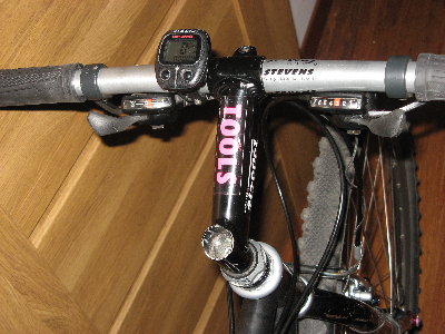

A tak wygląda układ kierowniczy :) Piękny różowy napis ;) I licznik na pewno starszy niż 97 rok :)
I pytanie, czym zatkać rurę sterową? :)
TAKduczeWW pisze:Tylna przerzutka XT 737 będzie śmigać z 7 trybami?
WATĄduczeWW pisze:I pytanie, czym zatkać rurę sterową?
Próbowałem naciągnąć kawałek smoczka dziecięcego, ale spada ;) A wylot wody z rodeowego kajaka górskiego miałem zatkany korkiem od szampana. Ale teraz chcę mieć w rowerze ładny PROFESJONALNY korekcardamon pisze:WATĄduczeWW pisze:I pytanie, czym zatkać rurę sterową?
