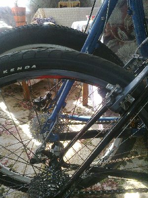

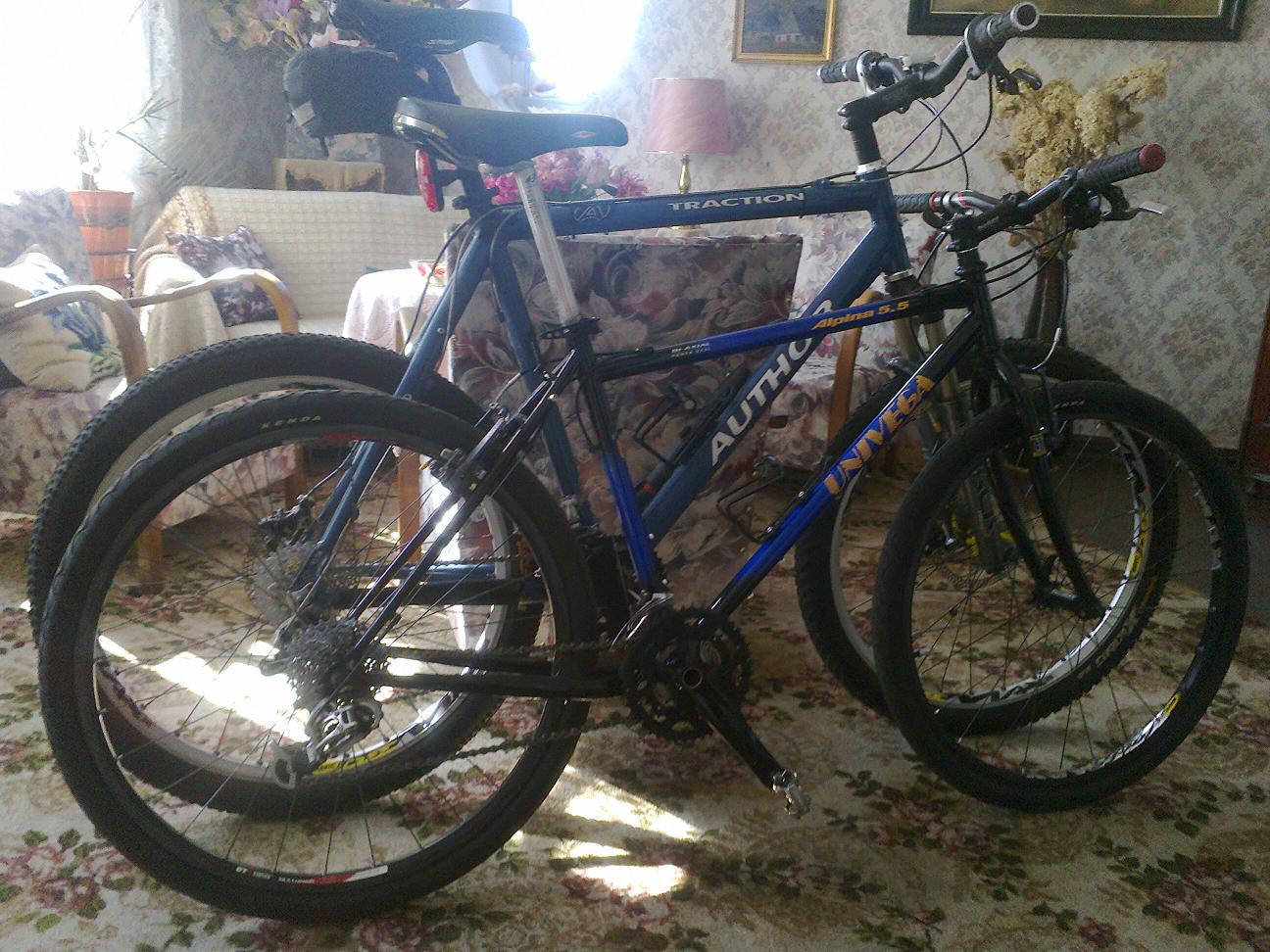

Wiem że są lepsze opony ale na razie mnie nie stać więc kupiłem.
Kiedyś już je miałem i nie narzekałem ... co wy byście chcieli za te pieniądze 330 gramowe opony nie przebijalne :mrgreen: :?: :!:
Sprawują się OK.
I rower wygląd dobrze na tych oponach , nigdy nim w teren nie pojadę bo nie chcę się męczyć.
Teren = full , koniec kropka :->

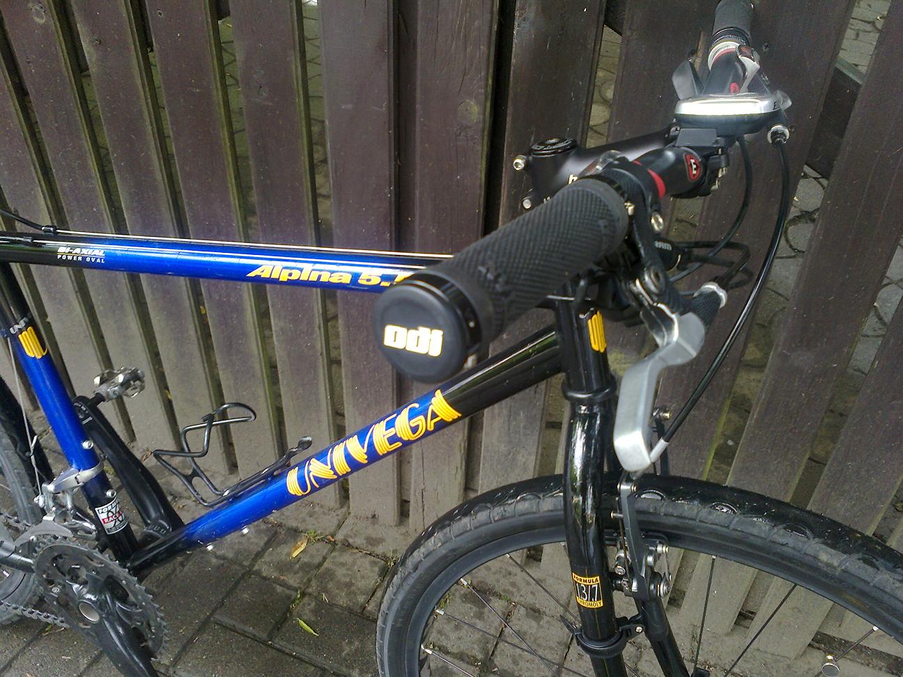

Tadaaaaam :!: :!: :!:
Udało się odratować :!:
Po ciężkich bojach naprostowałem tyle ile się dało :-D
I o dziwo działa bardzo dobrze no a ozdoba z niej wspaniała :mrgreen:
A chwyty ODI to tak po za tym bo wnerwiały mnie te zwykłe i każdy z innej parafii 8-)

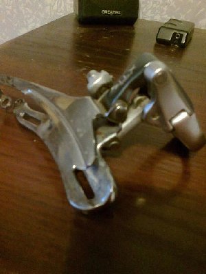

#98

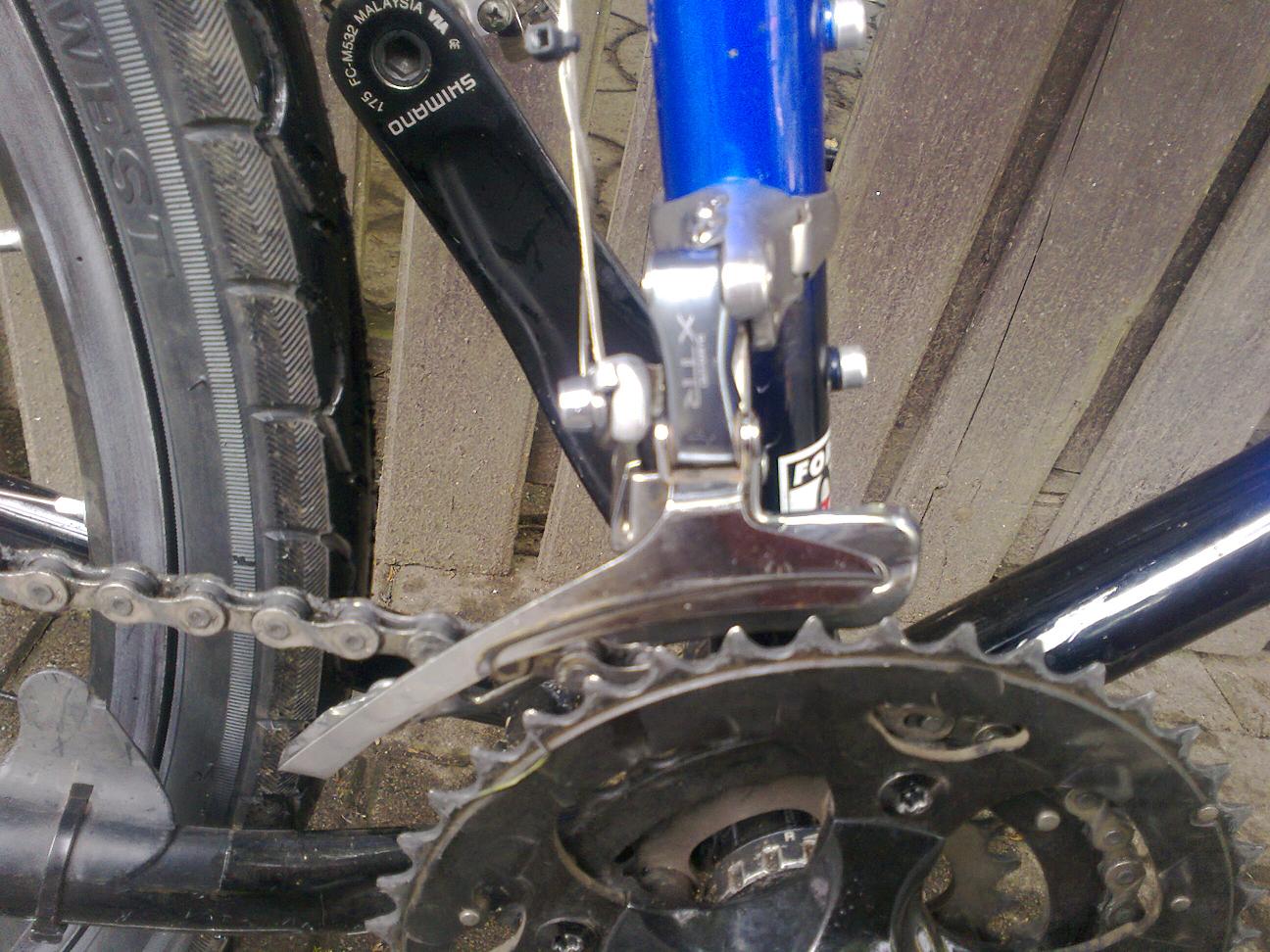

niestety przednia przerzutka m900/1 strasznie wyje przy korbie micro - z resztą widać nawet na foto jak dół wózka odjeżdża od koronki
Z jednej strony fajnie, bo z dedykowanych do standardowych zebatek ma bodaj największą koronke określona jako dopuszczalną/maksymalną, z drugiej przy zastosowaniu do micro wygląda przez to tak se...
#99
skolioza pisze:niestety przednia przerzutka m900/1 strasznie wyje przy korbie micro - z resztą widać nawet na foto jak dół wózka odjeżdża od koronki
No ale tam jest chyba 44 więc to nie do końca micro :?:
To standardowa korba Deore.
Mam też korbę XTR 950 ale w stanie zarżniętym nadającym się tylko jako eksponat :cry:

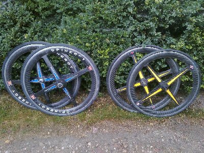

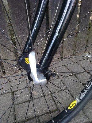

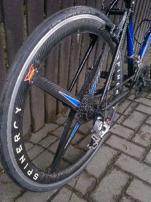

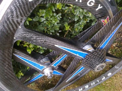

#104

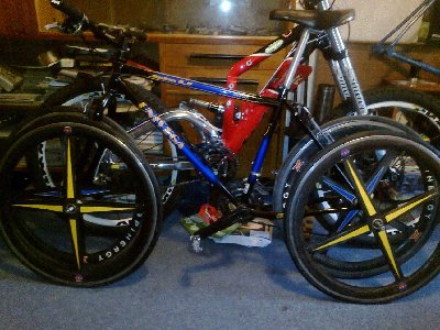

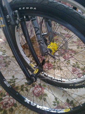

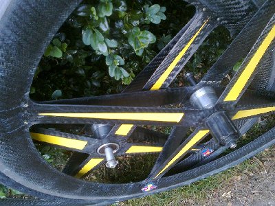

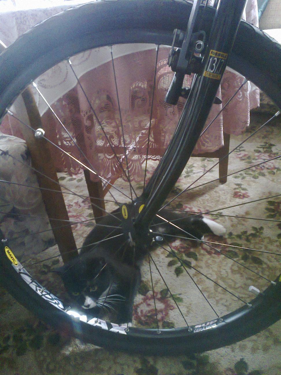

Które bardziej pasują kolorystycznie ?
Wydawało mi się że te koła są takie same ale różnią się piastami - rozłożeniem łożysk.
Te gdzie łożyska siedzą szerzej chyba powinny być sztywniejsze ?
#105
Żółte oczywiście.
#106
Skeevo pisze:Żółte oczywiście.

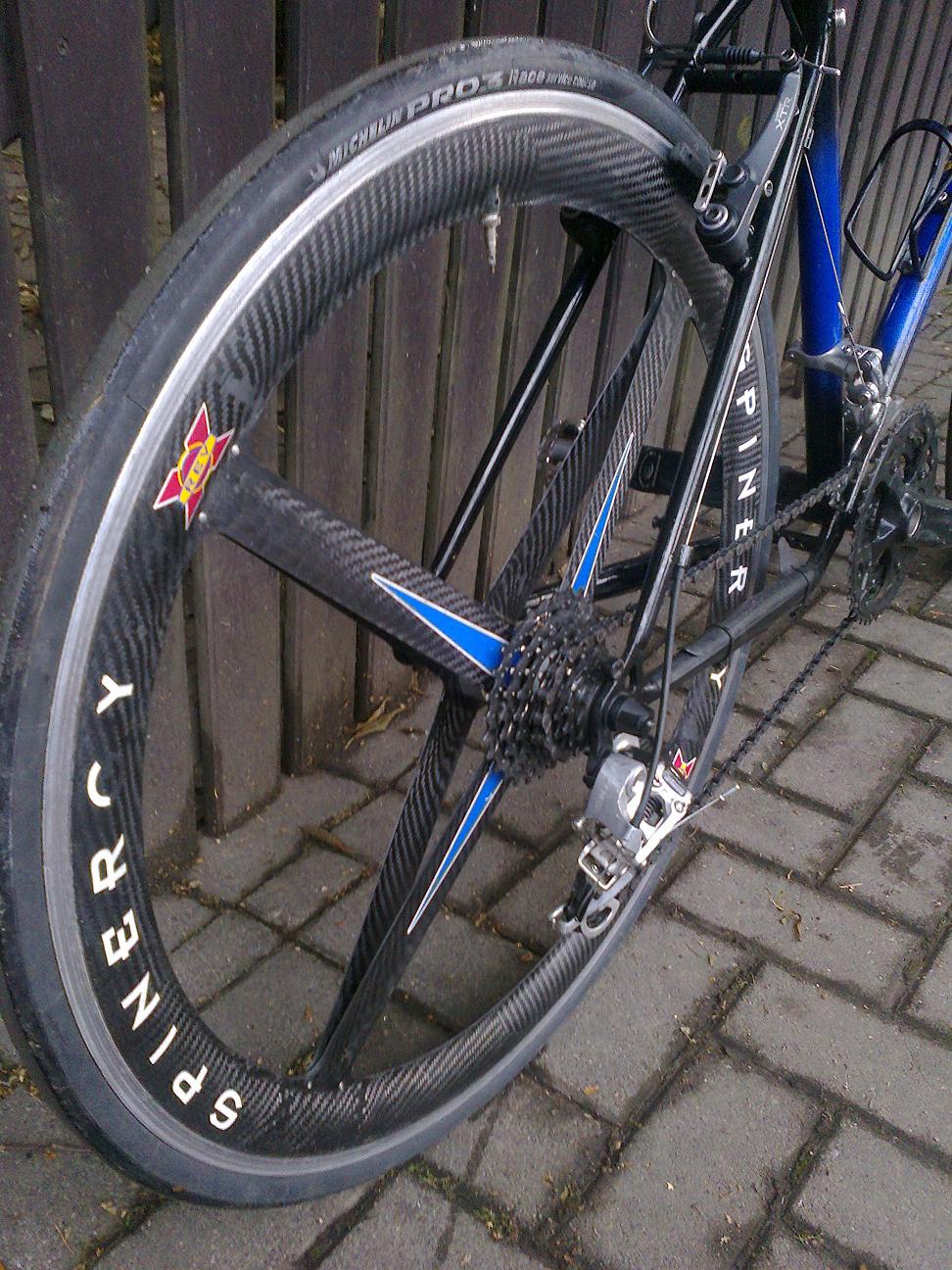

Muszę ciebie zawieść ... nie będzie żadnych Spinergy w tym rowerze bo to rzeźbienie mnie tak skutecznie odstraszyło że idą do Żyda.
Zrobiłem sobie jeszcze pamiątkowe fotki na nich i to by było na tyle.
Z moich spostrzeżeń - mało sztywne bocznie ale cholernie szybkie :shock:
Po za tym na tych oponkach bał bym się pchać na moją ULUBIONĄ Przełęcz Karkonoską :-/
#107
Czyli koła tylko do lansu? No niestety mnie nie zawiodłeś :-)
#108
Skeevo pisze:Czyli koła tylko do lansu? No niestety mnie nie zawiodłeś :-)
Wyczuwam małą nutkę złośliwości 8-) :?:

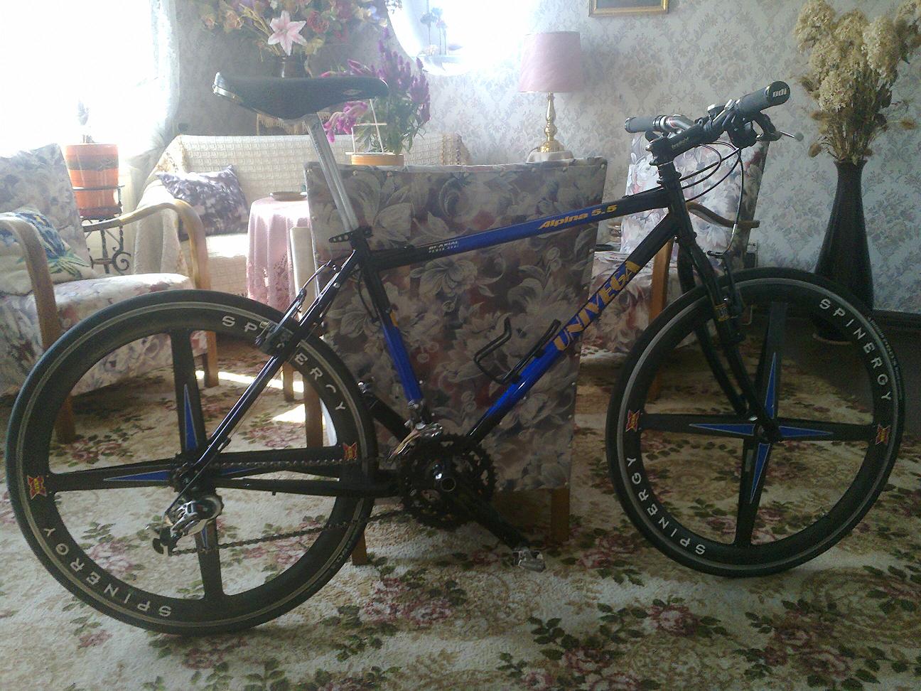

Miały być i do lansu i na szosę ale są dość wiekowe i wymęczone po za tym to jest inny rozmiar niż typowe 26 cali.
Mógł bym zakładać jedynie cieniutkie oponki i trzeba kombinować z ustawieniem hamulców.
Stwierdziłem że to jednak nie dla mnie bo rower przestaje być uniwersalny.
Są od triathlonowego Cube'a ... całego na Dura Ace 7700 - wszystko powystawiam bo grupa jest zacna.
Manetki są bez indeksu - takie gałki od lodów na środku kierownicy :shock: :shock: :shock:
Do lansu się nadają super.
Teraz idą na sell ... na allegro ktoś będzie miał swoje wymarzone koła :lol: :lol: :lol:

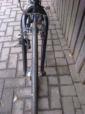

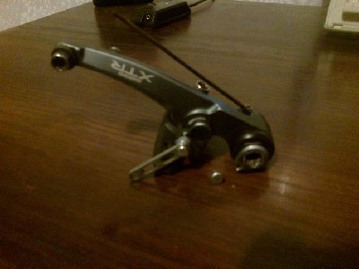

No i padło :-x :-x :-x :!: :!: :!:
Chciałem kupować nowy komplet hamulców ale chyba coś porzeźbię - skleję to na stałe i będzie działał jak zwykła Vałka
Może macie jakieś sugestie ?
W sumie to nic innego się nie da zrobić :-(

#111
cardamon pisze:samo sie nie zepsuło
No oczywiście że nie ... tyle lat ktoś to katował.
Ja zauważyłem jakiś czas temu że ten nit się ruszał i mocowanie było pęknięte a ostatnio się odłamało :-/
Skleiłem ten pantograf na amen i zobaczymy czy będzie trzymać bo hamować powinien :-x
#112
http://www.swiatroweru.com.pl/item.php? ... t&pid=2235
Z tym tylko, ze to zestaw do 950 - chociaż uchwyt pantografu chyba powinien być taki sam i powinno dać radę całość przenitować (sam pantograf w 951 jest trochę inny niż w 950).
#113
focker pisze:http://www.swiatroweru.com.pl/item.php? ... t&pid=2235
Ja mam 950 i skleiłem to na stałe ... jak klej puści to wtedy będę się w to bawił ... ten rower jest dość budżetowy więc kupno zestawu za takie pieniądze lekko mija się z celem :lol:

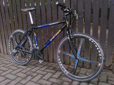

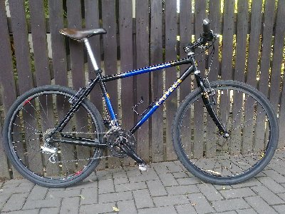

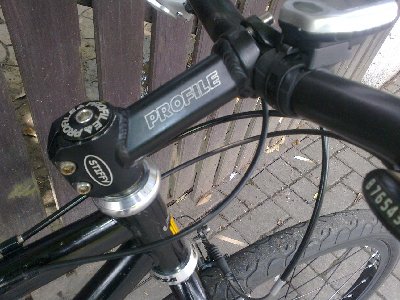

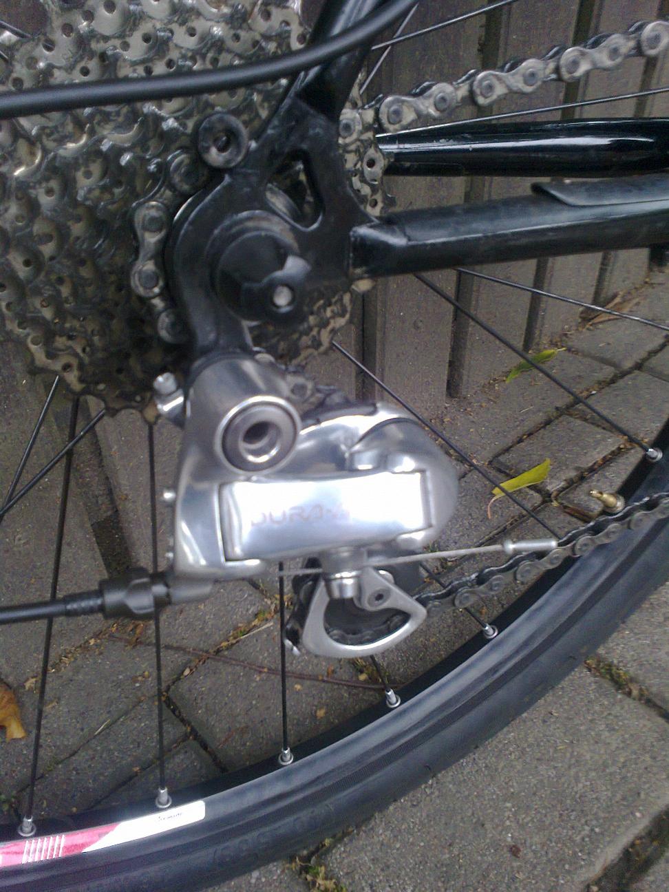

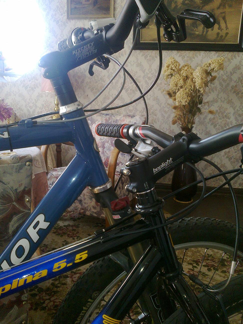

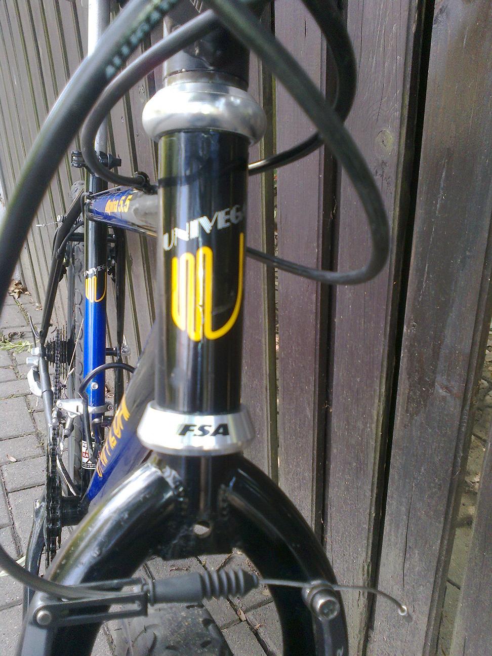

Ostatnio wpadły w moje łapy pewne artefakty jeszcze zahaczające o epokę żeby nikt nie biadolił że nadal profanuję :mrgreen: :mrgreen: :mrgreen:
Tylna zmieniarka Dura Ace 7700 w stanie idealnym + zaciski z tej samej grupy.
Mostek Profile Stiffy na jeden cal :lol: :lol: :lol:
Oraz stery FSA Orbit też jednocalowe.
Postanowiłem trochę ożywić kolorystykę sprzętu srebrem.
Chyba nie był to zły pomysł ?
#115
hit00r pisze:żeby nikt nie biadolił że nadal profanuję
A ta korba Deore to co niby jest jak nie profanacja? :-) Korba dobra bo nie bije po kieszeni jak XT a jeździ się na niej tak samo ale wywal ją i daj coś z epoki :-) Ty tak zawsze mówisz, że to rower budżetowy, że taki co by złodziej nie chciał chciał zawiesić na nim oka a on się robi powoli coraz fajniejszy :-

Univega jest baardzo szybka.
Sztywność korb czuć po przesiadce z kwadratu na pełną oś bardzo wyraźnie.
Aczkolwiek później jak się przyzwyczaisz to wszystko się zaciera.
Mam 3 rowery ze sztywną osią - Scotta , Cannondale'a i tą Univegę .
Musiał byś zrobić taki test że wsadzono by ci kwadrat a później sztywną do tego samego roweru.
#120
skolioza pisze:Stiffy na 2 śruby przy kierze - uważaj pękały
Pękały od normalnej jazdy ?
Czyli że co za bardzo pracuje tam ?
To może powrócić do tego co było ?
Mostek to chyba jest setka więc ani długi ani krótki.
