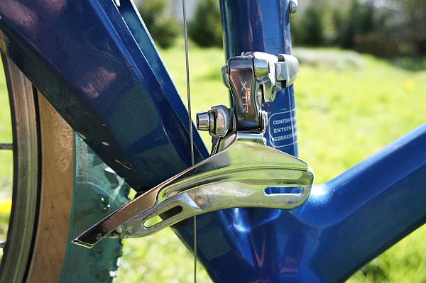

na objazd trasy tegorocznego zlotu wziąłem dziś najbardziej współczesny z moich rowerów (jako jedyny w zasadzie ma licznik :-))
No i przy okazji zdałem sobie sprawę, że aby zrobić na prawdę lekki rower z endorfiny musiałbym przełożyć z 2005tki 90% sprzętu (czyli ją rozebrać, czego nie chcę) lub wyłożyć masę siana na sprzęt podobny wagowo (na co mnie nie stać)
Impas... jednocześnie wyjściem z niego nie będzie położenie ramy E. na rok i dozbieranie części - to nie kolejna stalówka którą znam - to coś innego na czym już chciałbym jeździć
Postanowiłem więc wrzucić w E. na razie to co się po domu wala nie użyte i jeździć Oczywiście bez obaw - nie zostanie obwieszona Tourneyem, ale też ładu i składu to co się w niej znajdzie na początku mieć nie będzie
Kolega Smolar zaraz skomentuje że retro-śmietnik czy cuś ;-), ale pal sześć - z czasem i kasą będę ujednolicać i dążyć do założeń pierwotnych
No to się rozpisałem, a zdjęcia i tak mi nie wyszły :-(
w każdym razie do roweru wróciła na razie Judyta XC - ciężka, ale działa fajnie Założyłem "nowe" stery (WCSydo kompletu pod kierę) i dawno już zakupione z myślą o E. FD-M901 na 34,9 z górnym ciągiem :-)

No i bardzo dobrze. Ja często tak robię a zmieniam części później w miarę możliwości. Zresztą, gdyby każdy od razu budował odpicowaną maszynę to nudno byłoby na forum a tak to jest ruch w interesie. Mój Wicked zaczynał jako singlespeed z nowszymi szpejami a mialem przy tym taką radochę z jazdy jak nigdy.

z resztą - ciekawostka Endorfina prawdopodobnie nie przyjmuje top-swingów W żadnej seryjnie prezentowanej E. nie bylo założonej takiej przerzutki Nawet wersje na M950 zubożane były przodem M738 (w czasach, kiedy nie było jeszcze down-swinga szaraka, czyli 953)

Mi jakoś ten m900 tu nie leży. 1998 to już wyraźnie era szarego XTRa - szybciej bym tu widział m953 niż 900. No chyba, że koncepcja zakłada montaż najlżejszych komponentów, a rocznik ramy schodzi na drugi plan?

powiem tak - m901 było uwzględniane w koncepcji wagowej i zakupione już jakiś czas temu, a spójność rocznikowa schodziła przy tym projekcie od zawsze na II plan (czarny WCS to rok 2001 na przykład, czyli taki sam rozstrzał jak do 95 i 901)
choć przyznam, że chyba robię się estetą, bo w oczy nieco razi mnie odstający od korby wózek ;-)

skolioza pisze: ciekawostka Endorfina prawdopodobnie nie przyjmuje top-swingów W żadnej seryjnie prezentowanej E. nie bylo założonej takiej przerzutki Nawet wersje na M950 zubożane były przodem M738 (w czasach, kiedy nie było jeszcze down-swinga szaraka, czyli 953)
Dlaczego miałaby nie przyjmować? Rura się poszerza do dołu?
