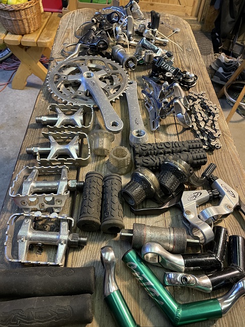

Przekopałem strych, coś tam się znalazło, takie jak gdyby skarby emeryta :-P , coś tam do Kony się wybierze..

skolioza pisze:
2023-11-18, 19:13
Fajne skarby, ale gripow S-worksa to jej nie funduj ;-)
Położyłem dla tzw. dysonansu - ostatnio mnie klient takim słowem uraczył. Sworksy zostana pewnikiem do innego emeryta :)

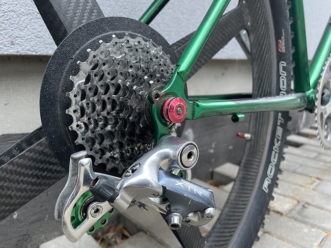

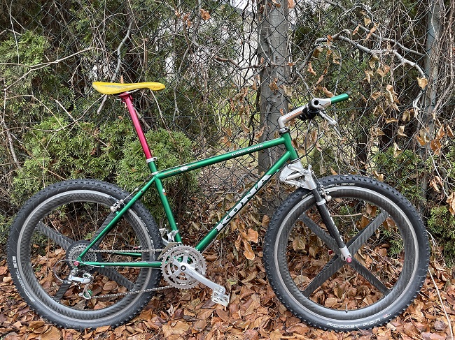

Efekt jednego wieczoru roboty, uprzedzam, wersja robocza :shock: .
Ps: dawno nie macankowałem klamek XTR, już nie moge się doczekać jazdy testowej, jak to działa, ten '' klik '' manetki, pochwyt klamki hamulca, wykończenie detalu, to jest mistrzostwo!

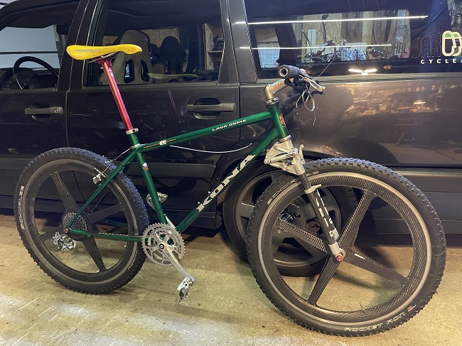

Ach stalowa kona, miałem 3 choć tylko jedna małokichowa, i wiem że jest na to spina, bo tak gustowniej wygląda, ja bym dał dłuższą sztycę ;-)

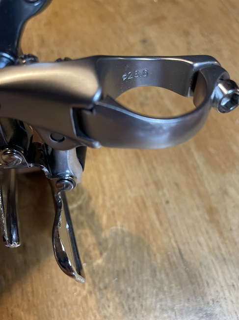

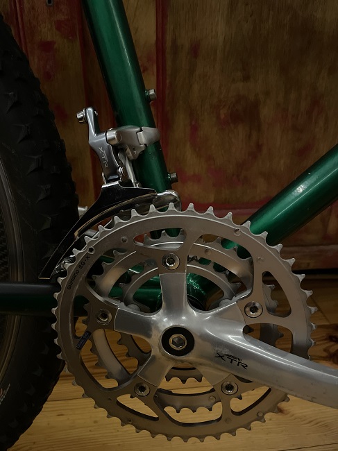

Dzięki serdeczne za opinie. Jak pisałem wcześniej też w innych postach, '' zmontowanie '' w dzisiejszych, '' gravelowych '' czasach fajnego roweru to nie lada wyzwanie! Pancerze czekają na montaż. Znalazłem łańcuchy, muszę pomyć i cos zamontować. Rogi ONZA - taak, faktycznie, udało sie dobrać i kolorystycznie fajnie wygląda :) .

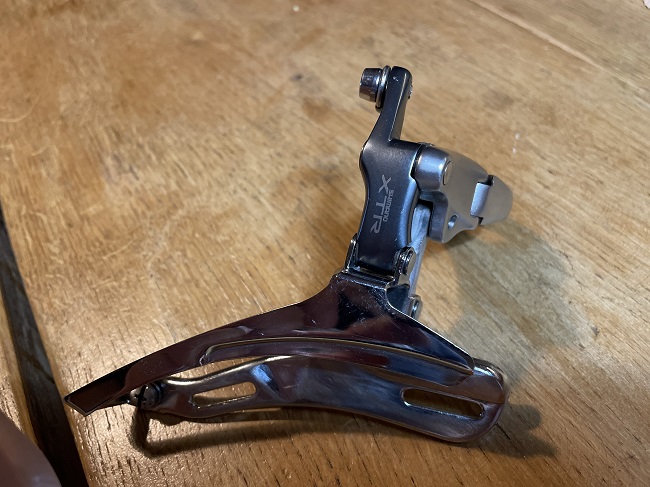

No i pozostaje jeszcze kwestia przedniej przerzutki XTR... :) :) ?
Ps; tak nawiązując do gravel mody, w zeszłą sobotę wjechaliśmy z bratem na naszą przełajowa rundkę, ramy te same czyli CX ale zestawy kół inne, miałem 42 na mleku a brajdak klasycznie, szytka. Tylko podsumuję, szytka daje więcej frajdy, jest agresywniejsza, opona 42 to tak trochę mało się działo, rower jechał i generalnie, płynął nawet w sumie :) czyli łatwo i przyjemnie. Set-up z szeroka oponą do wyścigowej ramy przełajowej to genialna sprawa, jedzie szybko, dużo wybacza i mozna swobodnie wbić na szosę na tym samym ciśnieniu i szybko się przemieszczać.

Jest i ONA i to w idealnych wymiarach :roll:

Podziekował :) . Znalazłem dziś rano trochę wieszaków do hamulców, chyba w weekend będzie pierwsza jazda :-P :-P :-P
Nie interesowałem się nigdy tą grupą, ale rozumiem że 900 jest trudniejszą do zdobycia niż 950 ?
A wiesz co, to dobre pytanie. Szarak chyba nawet trudniej dostepny choc tam weszły już montaże bezpośrednie na ramę, karbonowe płetwy itd. Ale zdobycie m900 w odpowiednim stanie czy jak w tym przypadku rozmiarze to nie lada przygoda :)
Jak składałem rower na 950, to też miałem problem z przednią przerzutką, nie chciałem jakiś Top swingów i w sumie skapitulowałem. Po jakimś czasie przy okazji jakiejś rozmowy z Fokerem, mówi że ma taką jak potrzebuję tyle że 953, nie jest idealnie, ale jest dobrze. Stąd m.in moje pytanie o przerzutkę. 🙂

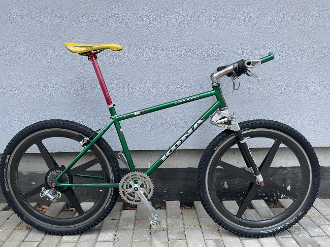

Breezer wzór.
Ale, było śmigane, delikatnie i spokojnie. Teraz najfajniejsza zabawa - całość do rozbiórki i montaż na gotowo. Fajnie jest wrócić do jakości hamowania canti XTR - świetna sprawa. Przerzutki, manetki działają perfekcyjnie po tylu latach! Ten genialny, miękki i precyzyjny, charakterystyczny dla XTR '' KLIK '' przy zmianie. Warto ;-)
