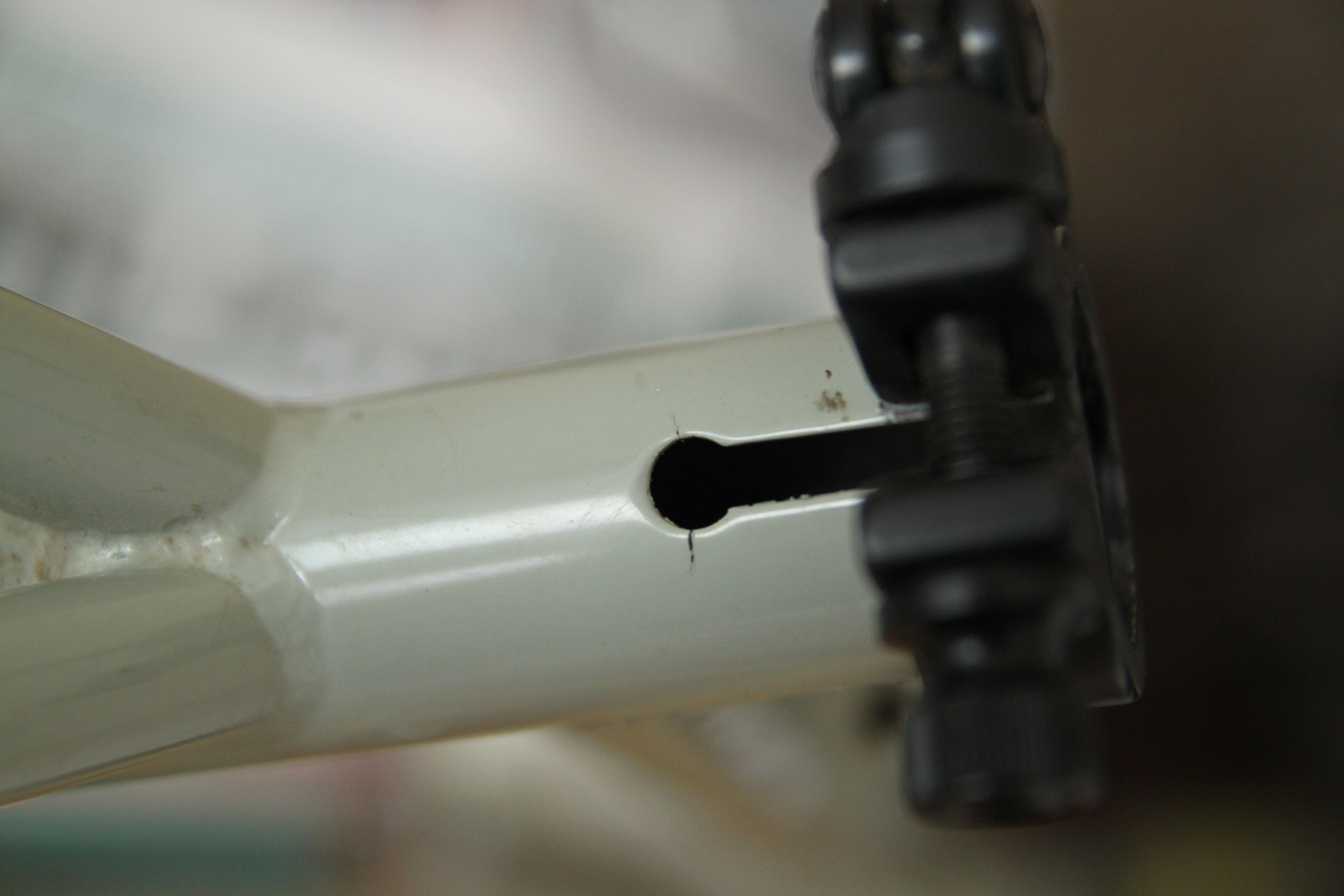

chciałem sie pozbyc tej ramy ale mi straasznie żal. Sector 2004 lub 2005. Pęknięcie rury podsiodłowej. Jak myślicie, da radę coś z tym zrobić żeby spokojnie na tym jeździć?
#66
Możesz spróbować rozwiercić tą dziurę powinno dać radę.

nie musisz nawet rozwiercać, kup długą sztyce: RooX, BBB, Thomson i jeżeli wzrost Ci pozwala wsadż ją jak najgłębiej poza limit, nic się dziać nie bedzie, i nie powinno się powiekszać, te ramy tak miały, żółty i szary Author Sector miały taka wadę właśnie, ten na Nitanium był też bardzo delikatny, tylko ten srebrny rocznik był kuloodporny jakiś ![:->](./images/smilies/icon_smile2.gif)

otrzymałem odpowiedź od Orłowskiego w tej sprawie. Napisał że jest to do naprawienia i że odradza obecnie jeżdżenie na tej ramie. Tylko że naprawę wycenił na 160zł wraz z malowaniem...

Odradził bo chce zarobić. Można rozwiercić dziurkę albo na końcu pęknięcia wywiercić nową wiertłem 3mm np. Przez to pęknięcie się nie powiększy.

mi się wydaje że to pęknięcie jest przez zbyt małą średnicę sztycy (26,8) bo ma luz i w sumie potrafiła powolutku zjeżdżać w trakcie jazdy. Myślicie że to dalej nie pójdzie pod moimi skromnymi 90 kilogramami? Zamierzam kupić sztycę 27.0 bo 27,2 nie wchodzi.

27,2 może nie chcieć wejść, bo już się rura ułożyła pod 26,8.

racja, początek rury może być zacisniętyfocker pisze:27,2 może nie chcieć wejść, bo już się rura ułożyła pod 26,8.

Ja bym śrubokrętem rozszerzył wejście do oryginalnego 27.2 albo wyrównał rozwiertakiem latająca sztyca znowu uszkodzi rame.

w sumie jak było załozone 26,8 to rzeczywiście może być początek rury zagięty. Zobaczę jak będę w domu.

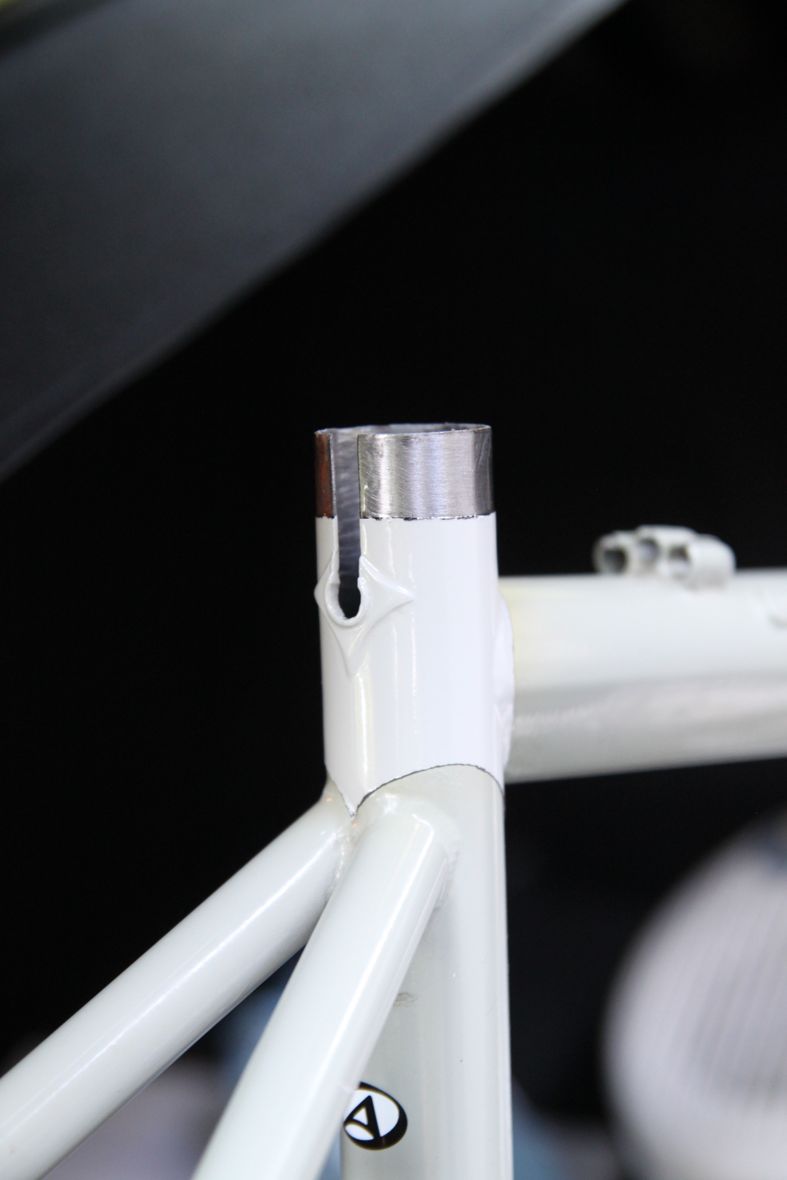

naprawione przez Orłowskiego. Dodatkowo rurka w środku przefrezowana na 27,2 bo ponoć było nierówno. W końcu made in Taiwan.
#80
Jak na takiego mistrza od ram to ja bym powiedział że z malowaniem to się nie postarał wcale.Ładniej by to człowiek w domu sprayem zrobił.
A jeśli chodzi o spawanie to robota super.
#81
To malowanie powinno być cieniowane sprayem a nie na kreske tak jak on to zrobił. Ale dolutowanie tej gwiazdki super.
#82

Patrząc na to jak Kajak naprawił ramą autora tego wątku, uważam że dobrze zrobiłeś oddając ją do Orłowskiego. Dostałeś ramę, która w tym newralgicznym miejscu jest mocniejsza niż fabrycznie czego moim zdaniem nie można powiedzieć o ramie Gazelle naprawionej przez Kajaka.jerry1743 pisze:Kajak z Wrocławia powiedział mi 150 zł za naprawę bez malowania. Powiedzmy sobie szczerze- tej ramy wogóle nie opłacało się naprawiać. Ale mam do niej sentyment. Nie jest źle. Zdjęcia dodałem orientacyjnie żebyście wiedzieli jak to wygląda (gdyby ktoś miał podobny problem).

Takiej wstawki nie można zrobić nawet nie estetycznie w aluminiowej ramieHubert pisze:... Bo np. takiej wstawki nie da rady przy alu ramie estetycznie zrobić.
#86
takie zdjęcie dostałem od Kajaka jako wzór naprawy. Tak by naprawił moją ramę. Z tym że malowanie przesądziło o wyborze Orłowskiego. Bo jakbym miał to sam pomalować? Piaskowanie i malowanie całej ramy kosztuje drugie tyle. Na to przyjdzie kiedyś czas. Jak się zniszczy oryginalny lakier.
#87
Jakie piaskowanie. Podkład+ biały spray i zrobiłbym to lepiej niż Orłowski. Orłowski talentu do malowania nie ma w przeciwieństwie do lutowania.
#88
Jeśli chodzi o estetykę to jest tragedia, masz rację. Rama naprawiana przez Orłowskiego wygląda super w porównaniu z moją.Patrząc na to jak Kajak naprawił ramą autora tego wątku, uważam że dobrze zrobiłeś oddając ją do Orłowskiego. Dostałeś ramę, która w tym newralgicznym miejscu jest mocniejsza niż fabrycznie czego moim zdaniem nie można powiedzieć o ramie Gazelle naprawionej przez Kajaka.
