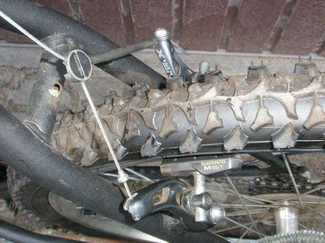

focker pisze:wszechobecne druciarstwo - to był chleb powszedni
nie inaczej...
w moim pierwszym amortyzatorze a zarazem jednym z pierwszych 10-20 w Krakowie - RST400 - miałem problem z rurą sterową - oryginalna była za krótka, a innej nie było Perspektyw na inny widelec także
Sterówka w RST powstała poprzez oberżnięcie sztywnego widelca z lag, i opiłowania pilnikiem tego co pod dolną miską sterów "równiutko" na okrągło Jeszcze z tą rurą ten wideł sprzedałem, a kupujący świadom co i jak nawet się nie zająknął ;-)
Podobnie, choć o pół dekady później było ze struganiem adapterów do hamulców tarczowych do sztywnych widelców - bo takich widelców nie było a amora na zimę było szkoda
Były też napinacze łańcucha z grubego linoleum (bo jednak elastyczne i dostosowywało się do kąta łańcucha), z kółkiem od przerzutki, sprężyny od Simsona na zimę w Mozo, wycinane własnoręcznie boostery i wiele innych inwencji własnych
Takie czasy - piękne czasy :-D
nie inaczej...
