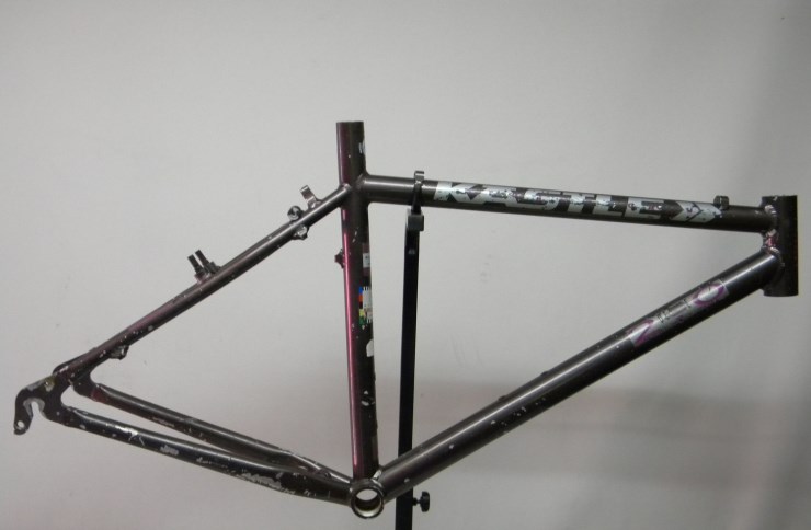

Wpadła mi w ręce zmęczona rama Kastle, o której niewiele znalazłem w sieci. Z oznaczeń wygląda na to, że miała coś wspólnego z mistrzostwami organizowanymi przez UCI w downhillu w roku 1993, co by tłumaczyło stan lakieru.
Czy ktoś wie coś więcej na temat tego modelu, może jakiś katalog ?
Zastanawiam się, czy warto ją odnawiać. Rama nie jest nigdzie pęknięta, tylko w haku dorabiany był gwint.
Materiał to stop 7020, a więc inny (sztywniejszy ?) niż powszechnie spotykane 7005.
niestety strasznie sponiewierana i ten hak... a szkoda bo wygląda bardzo ciekawie, może coś roboczego na miasto albo zimówke na tym złożyć
Z ciekawości za 30zł kupiona. Ten gwint na haku - tam jest jakaś śmieszna druciana reperaturka założona.

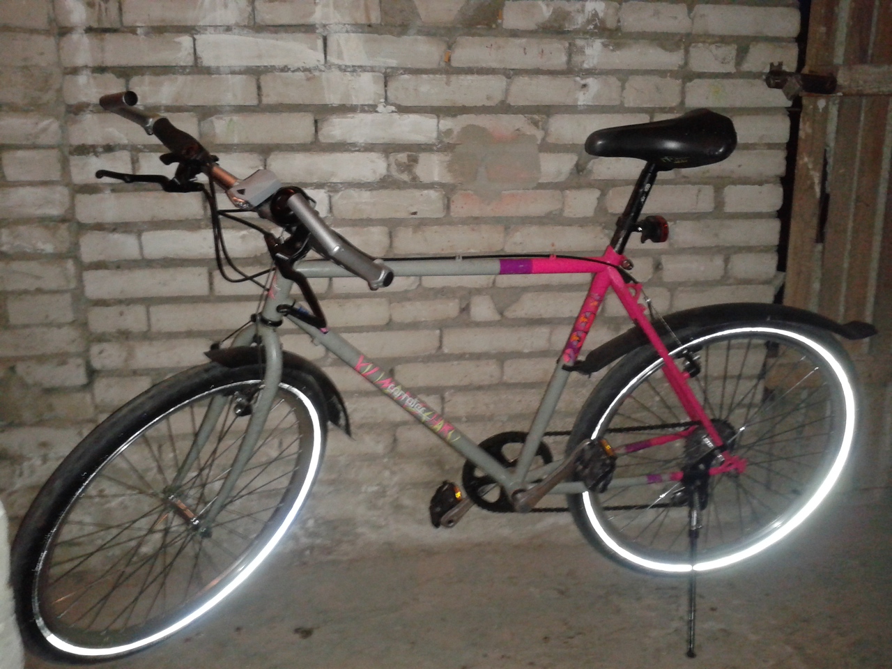

Zimówkę już złożyłem na starej ramie Corrateca z nietypowym na dzisiaj napędem 1x5, może niedługo pokażę.

Ta druciana reperaturka to pewnie jest helicoil czyli najlepszy sposób naprawy gwintu żadna wada to nie jest ale mam alu śrubę jakby co. Ale zbieg okoliczności też mam ramę z wybitym rocznikiem 1993 lakier taki se ale naprawiony i też reperowany gwint. W dodatku geometria zjazdowa, haki nawet identyczne. Nie mówie tu o kastle.
Wczesne ramy alu miały tę bolączkę(niewymienny hak z miękkim gwintem) - lepsza taka reperaturka niż uduydolony hak i wstawiony uniwersalny montowany pod oś koła
Co d ramy i jej przeznaczenia - po co ktoś zadawał sobie trud wspawania górnych oczek bagażnika? dolne rozumiem (były w gotowych hakach)- ale górne?
MOże ta naklejka DH tylko informuje że marka jako taka odniosła na tym polu sukces a nie tyczy się tej konkretnie ramy?
Co do 7020 - w którymś katalogu rowery świata opisywali ten materiał- spróbuję znaleźć

Oczka do bagażnika i dh to nie w parze moja nie ma takich.
A jak ta rama za 30zl to git biznes można by ją pomalować. Albo scansolem ją i jest piękno alu ukazane.
Prawda jest taka że zdarzają się cywilne ramy z geo jak dla DH. Mam taką a na dodatek mój cross centuriona to nie cross tylko 29er patrząc po geometrii. Veng zmierz kąt główki i długość tylnego trójkąta a szczerze dowiesz się do czego ta rama jest.
Rama całkiem zgrabna ale chyba 2.0 to nie był najwyższy model :) i chyba wszystkie degree 94+ miały naklejki WC w DH, mój cr-mo też https://picasaweb.google.com/1012868774 ... 0248271986
Jasne że 2.0 to nie najwyższa
http://www.retrobike.co.uk/forum/viewto ... 4&t=277377
Z tym DH to myślałem że po filmie jasne, tam na początku śmiga jakiś srebrny Kastle z seledynowym napisem. Zdaje się że to późniejszy mistrz sezonu 1993 i stąd przechwałki naklejkowe na ramach
Już mam, na Corratecu z napędem 1x5 Sakae/Shimano DX krótki/Sunrace.cardamon pisze:może coś roboczego na miasto albo zimówke na tym złożyć
Tu w konfigu jesiennym, na balonach Schwalbe Big Apple - spadnie śnieg to zmienię opony
