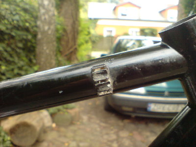

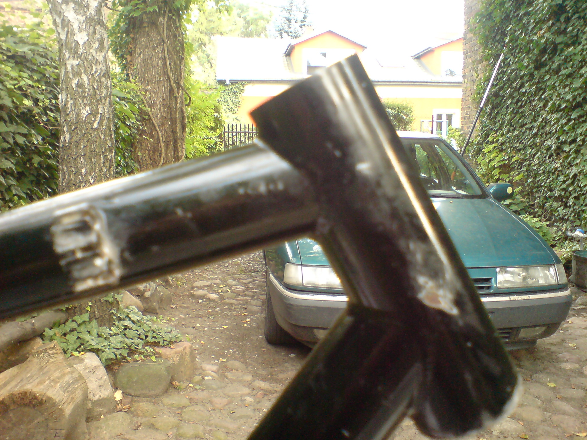

rama ma boczne uchwyty na linki na górnej rurze od strony napędu.
oraz podsiodłowy trójkąt spawany tigiem na styt - rury szlifowane owalnie i spawane.
jak w głowce ramy.

ten tylny trójkąt i uchwyty na pancerze od strony napędu to jak w yeti
wygląda
przyjrzałem się ojca stevensovi z 97 r.
identyczne spawy i chwyty linek jak mój.
czyli prawdopodobnie to jakiś stevens z 90-91 r.
ale jest też gwint w ramie na rolkę do dolnego ciągu.

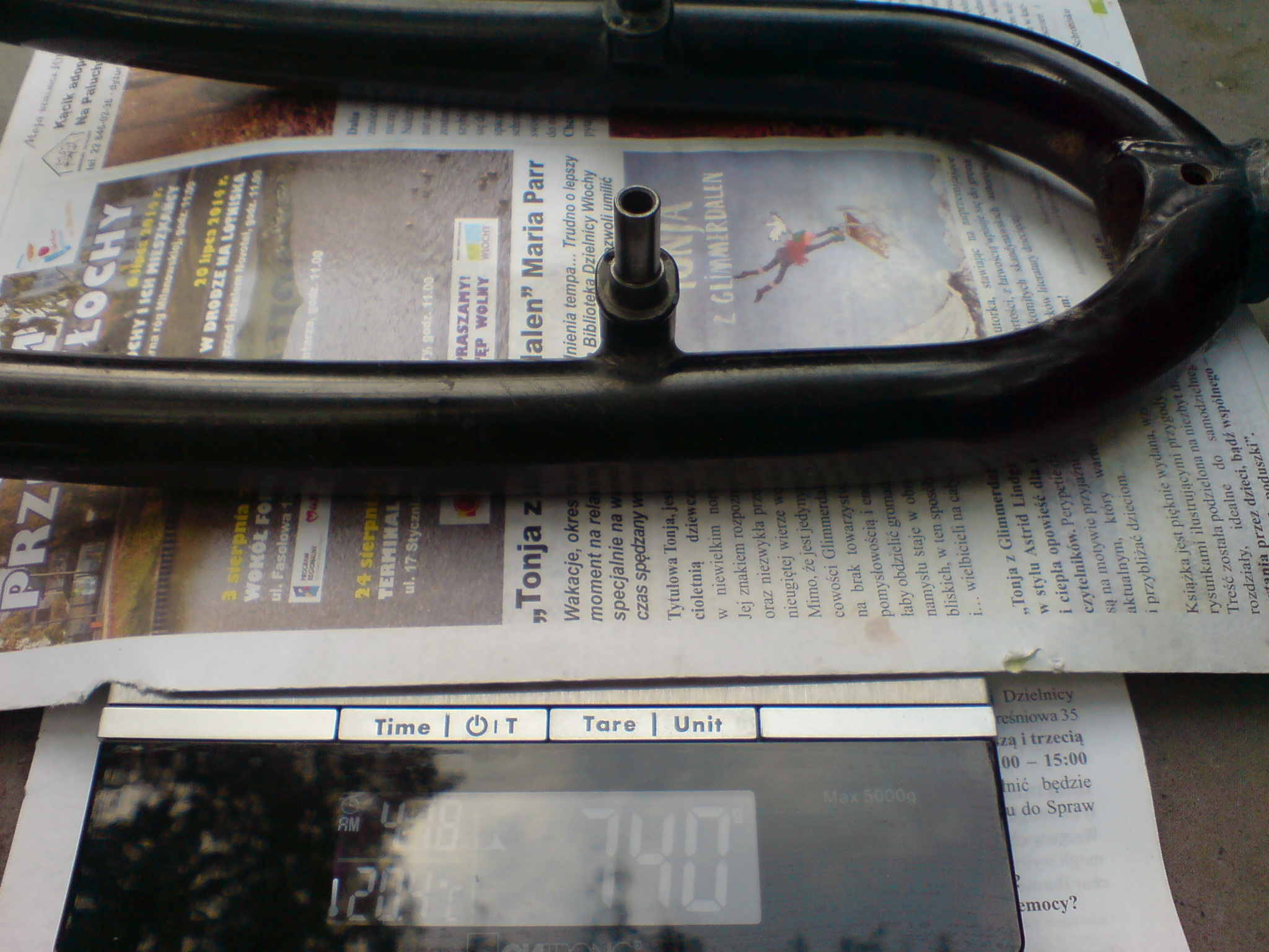

wideł zdaje się z tange rurek
haki lutowane, trzy głowne rury cieniowane,
charakterystyczne silne zwężenie podsiodłówki (cieniownie)
widoczne jakieś 10-12 cm od zacisku siodła.

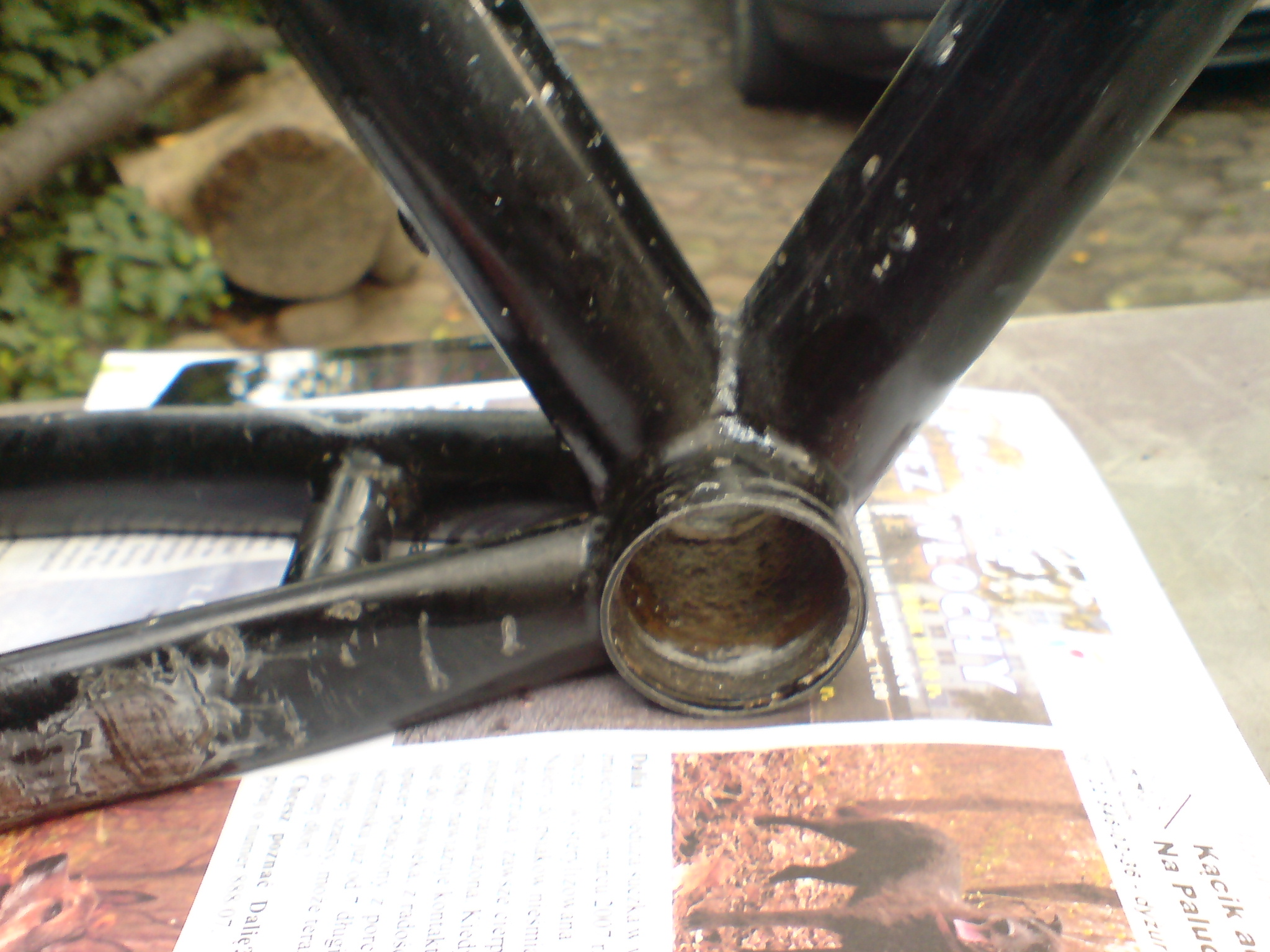

Rama na razie zaprawkami naprawiona, odrdzewiona,
zakonserwowana.

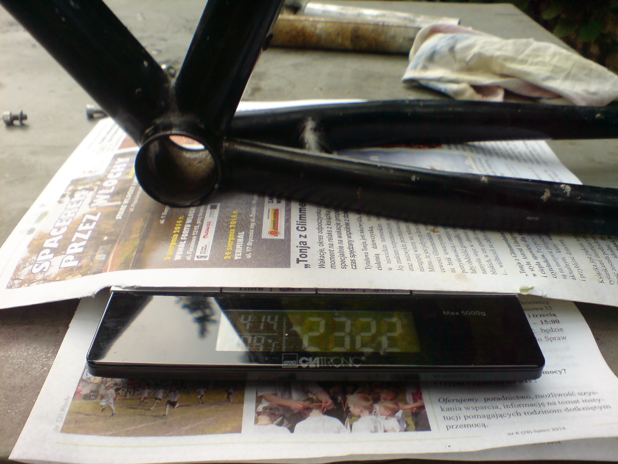

Poważyłem cześci, wychodzi około 11500 g w konfiguracji ze starymi pedałami (420 g) i magurami.
W konfiguracji retro light z canti to około 10700 g i innymi pedałami.
mimo iż rama to nie mistrz wagi ale secik 3 kg myślę ,iż jest ok.
Mój alu mistrz z amorkiem 4300 g.
Ramka była pochlapana betonem
więc wygladała kiepsko.
Na razie na szybko zrobiłem zaprawki,
wygląda o niebo lepiej.
Ktoś ją wcześniej już malował.
ma dwie warstwy czarnego lakieru (na szczęście chemoutwardzalny) .

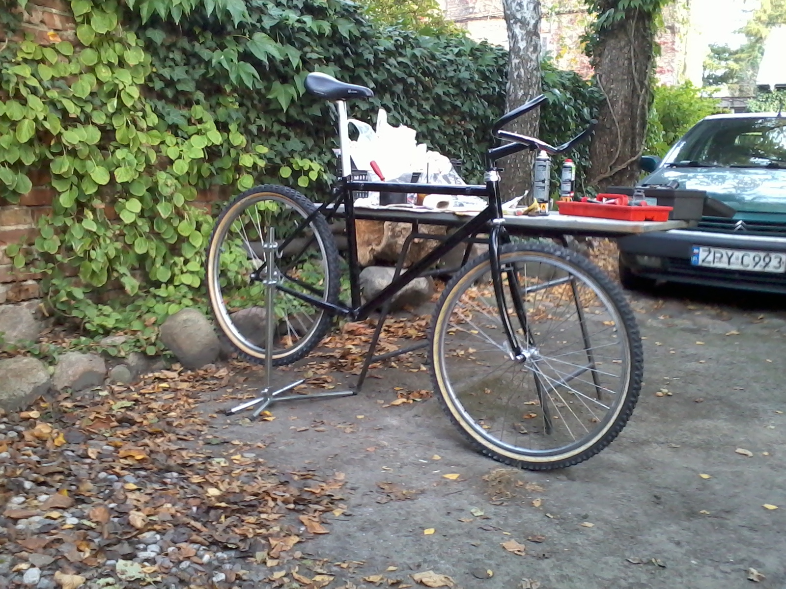

cześć
parę fotek na szybko
rower wczoraj już ruszył, niestety wieczorem więc fot nie ma.
oczywiście nie malowany tylko wyczyszczony, nasmarowany itd,
części z tego co pod ręką było.
No są pewne problemy, suport bb-72 ma lekki luz - czy da się zawalczyć z łożyskami uszczelnionymi?
Jego długość 127 mm, jak założyłem korby Dx to jak by mogło być trochę mniej- 122mm 118 mm?
a i hamulce, niestety czarne br 501 miały inne sprężyny niż np, późniejsze alivio więc nie mogę nic dopasować...
ot takie coś

jak to już pisałem lubię recykling :)
więc cieszy mnie uratowanie ze złomu czegoś co fajnie wygląda i nieźle pocina
choć nie znalazłem niestety żadnych napisów na ramie.
rower nieco skundlony (siodło trek s1 z 97 roku , i tylny hamulec na razie alivio z 97 roku.
specyfikacja po krótce.
-korby dx mt 62 ( dzięki Marcin)
-Thumby i klamki dx - 60.
-przerzutki Xt 735
-kiera - mostek - shogun
-stery na igłowych łożyskach procraft/canecreek (okazały się takie same)
-pedały to jakieś mocarze,
-sztyca - udało się dobrac nową ale model trochę wyższy niż oryginał(wycięty). kalloy dla pointa
opony maxxis 1,9 jakieś starocie.
koła , formula od mavica, i lx 550,
tryb oczywiście hg 70
łańcuch hg 50
koła niestety nie, oryginały to jakiś póżniejszy dodatek na stx rc i acera,
te znalazłem na alledrogo
i wziąłem bo stan niezły, a i pasują wiekowo
