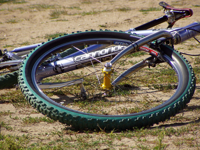

Cannondale Volvo Team CAAD3 - Replica by dayus
Poprzedniej zimy poskładałem Cannona właśie takiego jak na zdjęciu;)
Yves trochę mnie zafascynował swoim czarno-czerwono-białym, aby i swoim się pochwalić.
Nie wszystko jest retro,ale miało być lekko i musiałem się pozbyc gratów, które już posiadałem.
Zawsze marzył mi się Cannondale z uwagi na rozwiązanie Headshok, niekoniecznie Volvo Team,ale ten kolor jest dość chwytliwy i rzucający się w oczy. Rama oczywiście została przemalowana i niestety jej się zgrubnęło:/ Naklejki zostały dorobione. Nie do końca takie jak w oryginale,ale efekt (przynajmniej moim zdaniem) jest.
Specyfikacja:
Bar: Ritchey WCS 560mm '07 146g
Bottle cage: Tacx Allure Blue 46g
BB: Shimano LX - BB-ES51 68x121mm 277g
brakees: Avid SD Ti with Tektro brakeepads (Al screws) 327g
Cables: Jagwire Yellow for brakees and shifters (with ends) 76g
Cables: 1x Clark's Clim8, 1x Sram black, 2x no-name 36g
Cassette: Shimano CS-HG61-9 11-28 259g
Chain: Shimano HG-53 (108 links) 261g
Crankset: Shimano Deore LX FC-M572 '04 175mm, 44x32x22 (with screws/Al) 677g
Derailleur front: Shimano XTR FD-M953 '99, DS (+ 2 Al screws) 121g
Derailleur rear: Sram X.0 Long Cage (+Al screw) 213g
Fork: Cannondale Ultra Headshok 1330g
Frame: Cannondale Caad3 F700 '95 20"(incl. hanger) 1792g
Gear shifters: SRAM 9.0 SL / 9spd (excl. cables) 162g
Grips: No-name white 70mm 44g
Headset: Cannondale SI 120g
Levers: Sram 9.0 SL '03 155g
Pedals: Look 4x4 291g
Rim tapes: 3M tapes 8g
Rubber Shields: Accent 4pcs 4g
Screws: Alu+PE 6g
Seat: Selle Italia SLR Limited Edition Contador (Carbon) 146g
Seatpost clamp: Promax 31.8mm White 21g
Seatpost: Alero 27.2x350mm 185g
Skewers: Accent APS Race Titan 45g
Stem: Cannondale 90mm 20* 157g
Tire front: Michelin XCR Dry2 26x2.0" Gray 492g
Tire rear: Michelin XCR Dry2 26x2.0" Gray 500g
Tubes: Maxxis Flyweight 26" 189g
Wheels: Mavic XC717/Soul Kozak+XTR 960/DT Revo/Brass Nipples1519g
Overall: 9595g
