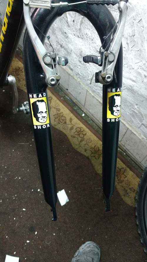

Następnie musiałem wideł przemalować bo był biały,zastosowałem środek do mycia remover i efekty widać na zdjęciach.
okazało się że orginalnie widelec był niebieski a potem biały
Powierzchnia widelca okazała się bardzo chropowata co nie było widać pod dwiema warstwami lakieru
Następnie pomalowałem widelec na czarno sprayem,nałożyłem ponad 10 warstw.Mimo tego nadal widać zę powierzchnia jest nie równa ale może to lepiej bo jest lekko matowa.

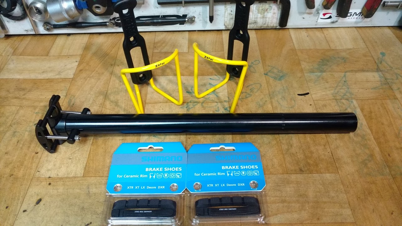

Osprzęt powędruje z rowerka który prezentowałem na forum był to SINTESI.Będą jednak zmiany w postaci klamkomanetek i hamulców V-break XT które przywędrowały z endorfiny.
Brakuje mi sztycy i wsówek do obręczy ceramicznych.

Jak już wszystko udało się poskręcać,następnym problemem okazały się piwoty :shock: są za długie!!
Po przyłożeniu hamulca do piwota okazało się że pin w "fałbrejku" musiał by być sporo dłuższy.
Całe szczęście przekopałem moje zbiory i znalazłem odpowiedniki które pasowały lecz musiałem je nagwintować.
Pomimo że naciąłem gwint nadal brakuje parę mm aby pin się zablokował w widelcu,trzeba będzie uruchomić tokarkę i stoczyć kołnierz w piwocie ;-) wtedy będzie ok :-P

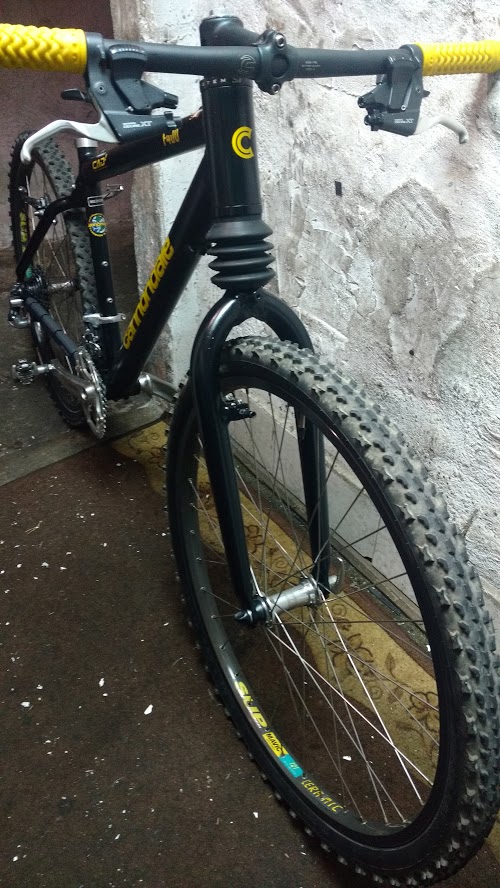

dzisiaj kolejny dzień pracy przy Canonie.
W ruch poszła tokarka,jak wcześniej pisałem, musiałem zebrać tak 3-4 mm materiału z piwota alby pin z hamulca mógł wejść w otwory w widelcu.Następnie dogwintowałem resztę i przykręciłem i działa ;-)
Może nie wygląda to najlepiej ale nie widać pod hamulcem.
Większość sprzętu już założona,jedynie brakuje jeszcze fajek i gumek do hamulców
Sztyca tylko na razie bo musiałem ustawić klamkomanetki pod siebie.
Linki i pancerze do przerzutek już gotowe i wyregulowane,założyłem przedni hamulce na szybko, bo ciekawiło mnie jak się jeździ na takim mostku który ma taki minus...
Szczerze powiem dziwnie...miałem wrażenie jak by mi mostek strzelił i zaraz będzie OTB :mrgreen:
Wiadomo kwestia przyzwyczajenia,jedno co zauważyłem do razu to sztywność kokpitu.
Amortyzator chodzi bardzo płynnie chyba nawet za miękko, ale to jeszcze do ogarnięcia.
Słychać jak wałeczki chodzą po tych prowadnicach a wiadomo że już nie są pierwszej młodości.
Zapomniałem napisać że kiedy Focker przysłał mi te headshok'i,zachodziłem w głowę jak tu się reguluje luz na widelcu skoro jest pokrętło na górze :?: :roll:
Dopiero telefonicznie wyjaśnij mi o co kaman i wtedy mi się lampka zaścieciła 8-) choć na początku nie chciałem wierzyć w to co mówi :mrgreen:
Dopiero po złożeniu i wsadzeniu do ramy zrozumiałem o co chodzi :-D
Jest to tak spasowane że sam w to nie mogłem uwierzyć,ruszałem ,przekręcałem żeby wyczuć jakiś luz a tu nic :roll:
Także zostało jeszcze parę rzeczy do zrobienia :-P

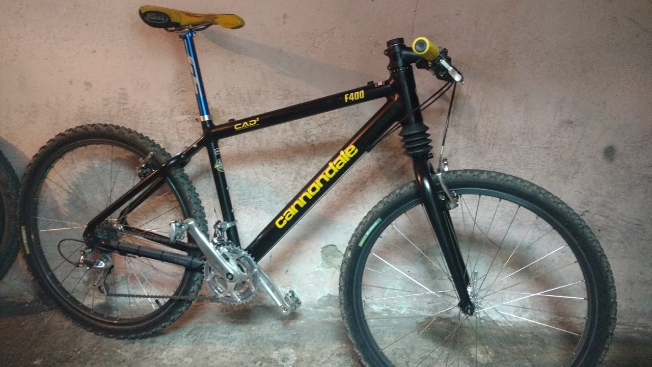

Dzisiaj korzystając z przepięknej pogody ,wyruszyłem z moją Moniką na rower.
Wziąłem na test Canona.
Tak ja pisał Grzegorz miałem banana na twarzy z każdym kilometrem ;-) Rower to pocisk mega sztywny.
Amortyzator wyłapuje wszystko choć to tylko sprężyna.
Rower jest bardzo nerwowy co daje się odczuć na kierownicy.
O wygodzie nie ma mowy, dupa dostaje po dupie :mrgreen:
Śmiem stwierdzić że jeździ się lepiej niż na endorfinie :roll:
Jestem zadowolony z efektu końcowego.

A jeśli chodzi o Cannona i Endorfinę. Miałem jedno i drugie. Został Cannon, bonkest zwrotniejszy. Endorfina za to była bardziej komfortowa, chociaż to też scigancka rama.
hit00r II pisze:Na tym zdjęciu wyglądacie jak 2 mordobijców na oficjalnym ważeniu przed walką :lol: :lol: :lol:
Ty jak coś napiszesz :mrgreen: :mrgreen: :mrgreen: :mrgreen:
Mam po prostu takie odczucie że na canonie mi się lepiej jedzie, ale endorfiny nie sprzedam :-P
To będą dwa moje topowe rowery ;-)

W moim przypadku te wsówki do ceramicznych obręczy totalnie się nie sprawdziły. Na mokrym praktycznie wcale nie hamują. Daj znać jak będzie u Ciebie. Ponoć do ceramiki lepsze są Kool Stopy tyle, że sporo droższe od tych Shimano.
P.S. Cannon miodzio, zazdroszczę i życzę powodzenia w zdobywanou kolejnych elementów układanki :-)
Powiem ci że mam podobne odczucia co do klocków do ceramiki np. zanim kupiłem te orginalne do ceramiki,pojeździłem trochę na zwykłych wsówkach shimano i chyba trochę lepiej hamowało.
Punkt zatrzymania koła była bardziej odczuwalny.
Chciałem kupić te kool stopy...cena to chyba 80 zł komplet na oba koła :-/
