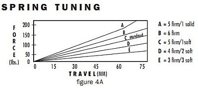

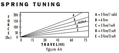

W załączniku coś co Ci się może przydać przy szukaniu elastomerów (szczególnie, jeśli znajdziesz te od Judy).

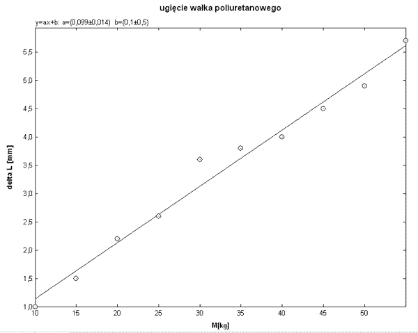

Przypomniała mi się pewna możliwość... Mogę dzięki mojemu przygotowaniu do laboratoriów wykonać badania charakterystyki ugięcia i umieścić to na wykresie... Wtedy będziemy mieli sensownie przedstawione jak się ten elastomer zachowuje, a także będziemy mogli przewidzieć jak się będzie zachowywał. W przyszłości zaś będzie można wybierać o wiele tańsze elastomery i wiele lepiej dobrane. Aż sam jestem ciekaw co z tego wyjdzie, gdyż tego typu badania mogą rozstrzygnąć jednoznacznie, czy to jest MCU, czy też nie.

jeśli masz możliwość zrób te badania koniecznie! Mnie przede wszystkim ciekawi czy będą różnice między charakterystyką zamiennika a tą podawaną przez producenta (jeśli oczywiście do takiej dotrzemy)
Badania dowiodły, że ugięcie tegoż elastomeru jest jak najbardziej liniowe... Umieściłem dane na wykresie. Zostały one przeprowadzone dla wałka o średnicy 21mm i wysokości 21mm... Przyjrzyjcie się i powiedzcie co sądzicie...
PS. Obliczyłem, że aby ugiąć elastomer długości 15cm o 5cm muszę na niego położyć 68kg. W amortyzatorze są dwa takie, czyli wychodzi 136 kg. Dużo :)

Normalnie jak sprężyna stalowa - teraz tylko pytanie, czy charakterystyka progresji (kąt prostej z wykresu) jest odpowiednia. Z wykresu raczej ciężko to wyczytać, więc proszę o empiryczne wnioski: ;)
- czy amor dobija na dużych nierównościach (zbyt ostry kąt prostej progresji)
- czy amor w normalnej jeździe nie wykorzystuje pełnego skoku (zbyt rozwarty kąt prostej progresji)
- czy amor nie dobija i wykorzystuje pełny skok (idealny kąt prostej progresji)
Musisz się koniecznie przejechać i zobaczyć jak się sprawa ma. Co prawda charakterystykę można zmienić poprzez regulację naprężenia wstępnego, ale to ma też swoje granice.
No i jeszcze pozostaje kwestia trwałości - jeśli materiał się ubije po trzech wypadach, to też dużego pożytku z niego nie będzie. No ale tego się chyba szybko nie dowiemy, bo rower ma być do oglądania a nie do jeżdżenia, prawda?
