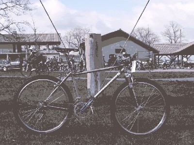

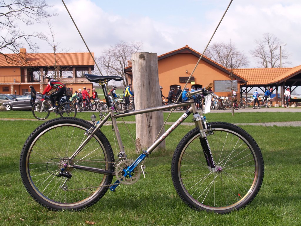

Cześć,
ponieważ Skolioza po moim powitaniu stwierdził, że same ogólniki :-) to wrzucam opis stali na początek. Rower złożony na szybko w potrzebie pojechania czymś do Dolska.
Rama: Univega Alpina 5.3
Widelec: Manitou Answer 2,
Mostek: no name (ale z tytanu :-)
Stery: na razie o nich nie piszę, ponieważ mam już calowe tiso do założenia,
Kierownica: Azonic,
Klamki: Tektro,
Manetki: XTR M900 na obejmach od STXów,
Koła: Mavic 217 sunset, DT Swiss Comp, XTR M900 (przód i tył)
Kaseta: XT 738,
Przerzutka przód: XT 738,
Przerzutka tył: LX,
Hamulce: WTB canti,
Korby: RF Turbine z blatami Stronglighta,
Siodełko: Flite
Sztyca: hmmm, accent ( 'vega ma fi 26mm więc nie łatwo o coś fajnego...)
no i jeszcze parę kolorowych śrubek do kompletu :-)
Dzięki. Choć jego koła pierwszy raz zakręciły się w Wielkopolsce :-) I to był błąd. Trzeba było szybciej składać i nie łazić i szukać na gwałt kawałków do calowych sterów... :-))
ciekawe ile taka ramka wazy;> na pewno stery calowe?? dopiero co sprzedalem niedawno Alpine chyba CX? z 91r (generalnie identyczna jak Twoja el mo, byla na pelnym deore mt62 z thumbami;) - owalizowane rurki, cos tam naklejka mowila o jakims tange, haki te same, sztyca wchodzila spokojnie 26,6, ale stery ritchey logic na 99% byly ouwersajz (widelec duo track), na gwincie (zostala mi z niego zreszta faja 25,4mm sygnowana concept)

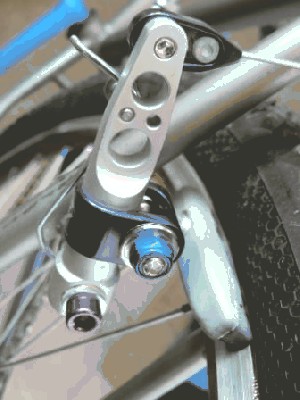

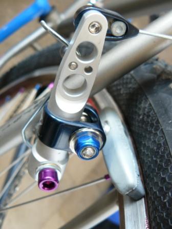

moglbys pokazac na fotkach;) te canti wtb - strasznie jestem ciekaw co to za wynalazek :)

ladny, stonowany rowerek
ps2. skad wytrzasnales NOWE obrecze x217 ??;)
Fajny, surowy wygląd. Robi wrażenie.
Mam tylko dwa pytania - górne golenie w Manitou 2 są stalowe czy aluminiowe? Na zdjęciu wyglądają jak aluminiowe pokryte anodą, ale może to tylko złudzenie.
Mostek na pewno jest tytanowy? Stalowe i tytanowe mostki dość podobnie wyglądają. Przy wątpliwościach pomaga przyłożenie magnesu ;)

Rower jest bardzo fajny - z jednej strony klasyczna, spokojna przy współczesnych trendach geometria, do tego włożony jeden z ładniejszych klasycznych widelców, a z drugiej strony ma ta maszynka w sobie jakąś zadziorność Może to wzajemne położenie kiery i siodła? nie wiem, ale prezentuje się zacnie
Przychylam się do Zimnego o lepsze foto hamulców - także ciekaw ich jestem Szczerze - nie obraziłbym się w ogóle na więcej fotrk z detalami ;-)
Czy na lagach górnych widelca masz oznaczenia Eastona? wiem że robili lagi do wersji IV, ale czy do wcześniejszych?
I na koniec wielki szacun - mało kto waży się stanąć w wyścigowe szranki na takim klasyku!
Właśnie wróciłem z lochów i mam zjęcia WTB-ków. Kupiłem je kiedyś w worku za 20 PLN bez sprężynek, więc niekompletne. Potem sobie leżały, leżały i doszedłem do wniosku, że trzeba do nich dodać sprężynki z V-ek i będzie OK. Są upiorne do regulacji, bo odkręcając nakrętkę całość lata we wszystkich wymiarach... Niebieski nakrętki M6 są niestandardowe, oryginalnie były stalowe.
Obręcze są nowe ale na 36 - mam taki zaprzyjaźniony sklep i od czasu do czasu coś tam sie uda odkopać. Problemem były piasty na 36 ale jedna wpadła przypadkiem z całym rowerem (tył) a przód pochodzi z Częstochowy. Do tego są fajne kolorowe nyple naprzemian niebieskie i fioletowe, żeby pociągnąć temat sunsetów.
Główka na 100% calowa :-)
Mostek jest naprawdę z tytanu - to czuć w ręku :-) - najprawdopodobniej z byłego USSR.
A i lagi - tu słowo wyjaśnienia. Oryginalnie dwójka ma lagi stalowe. Jednak te były zespawane już z resztą widelca i z pomocą przyszedł model Comp z aluminiowymi. Na szczęście Amerykanie nie wprowadzają zmian zbyt często i wnętrza obu są właściwie wzajemnie wymienne.
klocki koolstopa?
zaiski kol tranz-x?
oska? shimano;>
chwyty z korka???
oponki to speed kingi?
no i jeszcze jedno;) - wazyles ramke?:)
szakunec - giales te sprezynki do cani w rekach??;P
Ostatnio zmieniony 2010-04-22, 12:32 przez zimny, łącznie zmieniany 1 raz.
Rama niestety nie została dla mojego dobrego samopoczucia zważona :-) od pewnego czasu przestałem się aż tak bardzo przejmować wagą na rzecz ogólnego charakteru. Myślę, że ok. 2 kg to ona waży - kupiłem ją w komplecie ze stalowym widelcem. A teraz szczegóły - szpilki to są te nowe Dartmoor czy jakoś tak - na imbus, pasowały kolorystycznie i są tanie jak barszcz (chyba po ok. 12 PLN/szt). Klocki Koolstopa, chwyty LizardSkins gumowe (w ostatnim momencie zorientowałem się, że ich nie założyłem, więc tylko takie miałem pod ręką...), sprężynki do V-ek giętę w ręku - na szczęście nie są zbyt wysokich lotów, więc się łatwo poddawały :-) A opony Hutchinson Cobra coś tam XC Marathon ok. 560 gr / szt. Koła nadal ważę :-)
