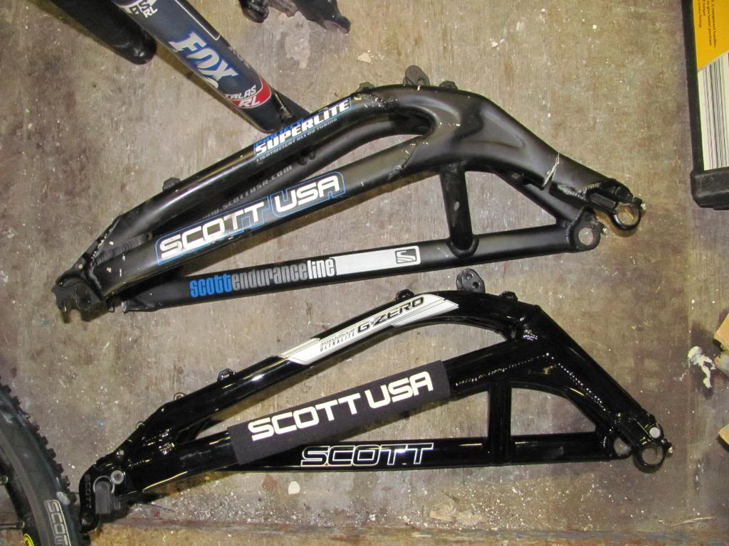

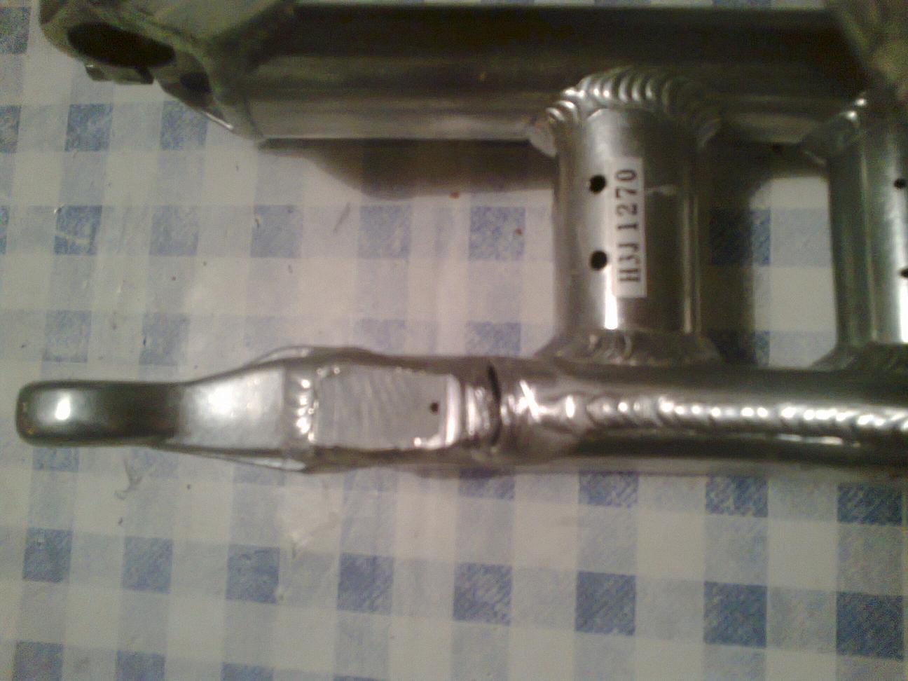

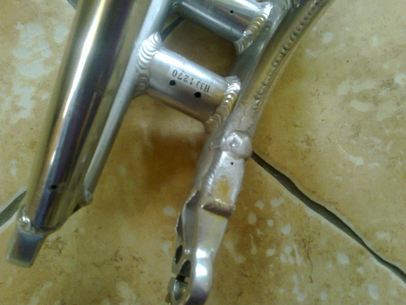

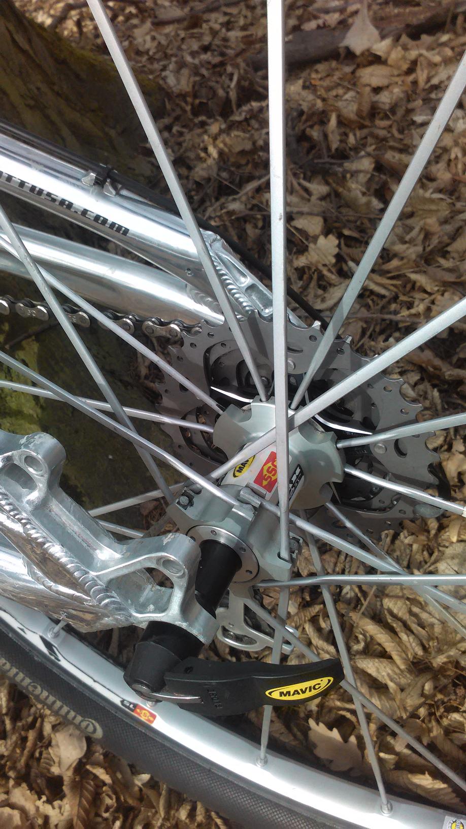

No i niestety lipa na całego z tym wahaczem.
Nie można nikomu ufać ... zleciłem robotę w zaprzyjaźnionym zakładzie lecz szef nie miał czasu i jego pracownik to spartolił.
Co za skończona łajza
Pospawał ... tak pospawał że zeszlifował materiał i nawet spawarką nie dotknął.
Mam dość takich głąbów - rozbieranie wszystkiego.
Sam to zrobię ale nie za pomocą spawania.
Naciąłem wahacz w miejscu pęknięcia tak jak się przygotowuje do spawania.
Kupię klej tzw.płynny metal i zaleję to mocno i grubo - wejdzie do środka i rozłoży się na dużo większej powierzchni niż spaw.
Ponadto klej pracuje więc będzie mniejsza szansa że to się pogłębi.
Kiedyś już próbowałem i zdało egzamin.
A jeśli nie wytrzyma to pozostanie spawanie.

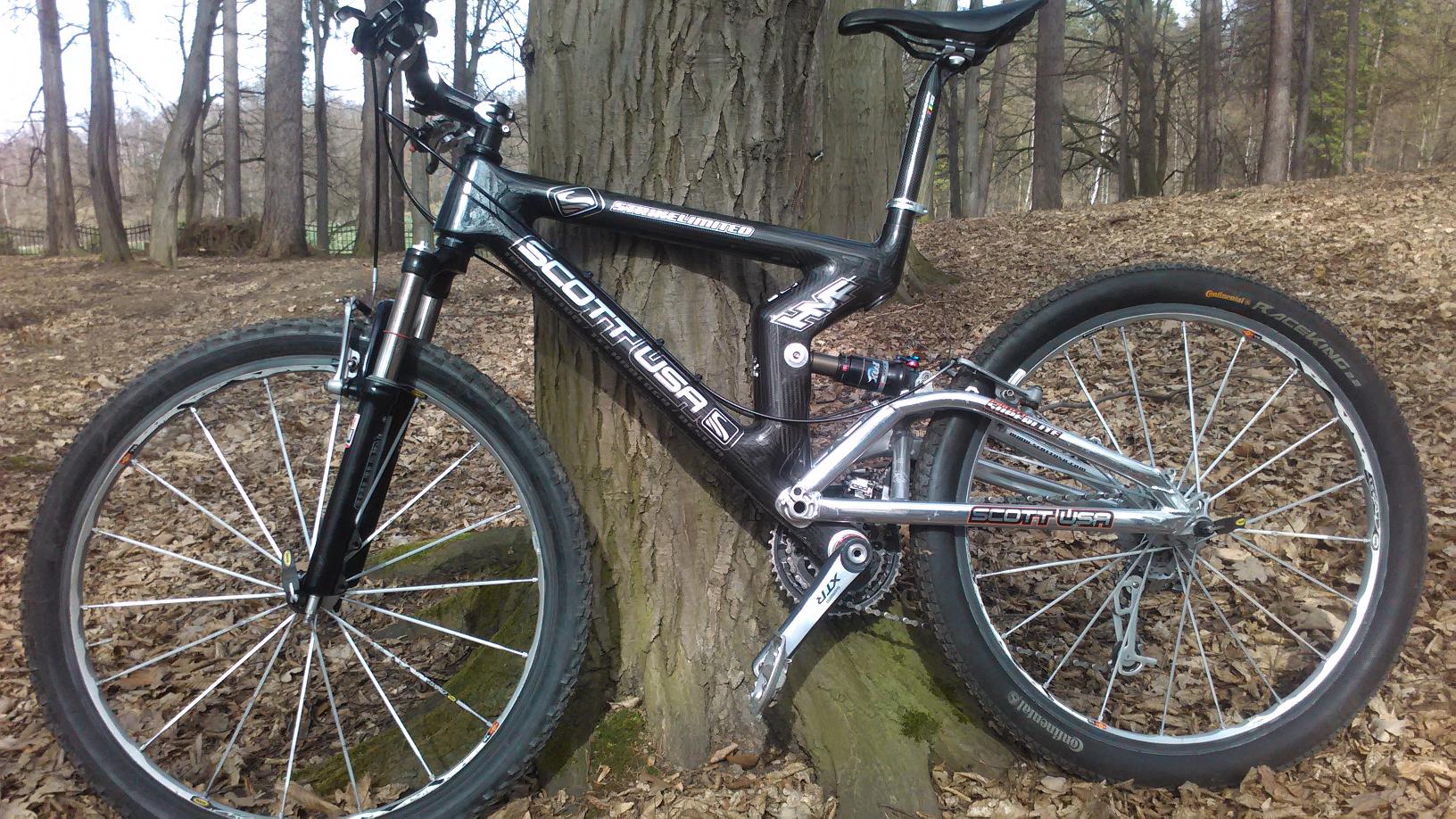

Korzystając z ładnej pogody porobiłem kilka fotek w terenie ... obrazują piękno tego roweru ... przynajmniej częściowo

Jednak udało się zrobić to porządnie
Sam majster pospawał w ramach reklamacji to co spartolił tamten głupek.
Ciekawe ile wytrzyma

To nie jest NAPRAWA RAMY tylko wahacza na sztukę.2ass pisze:Chcesz powiedziec ze ten row co wyciales i glut na nim to jest naprawa ramy
Rzeczywiscie pelen profesionalizm. Szara tasma chociaz by wygladala
Jestem ciekawy czy pęknie.
Będę szukał całego od G-zero.
Nie chciało mi się tego wysyłać nie wiadomo gdzie.
Pewnie ty byś się tego podjął bo rzeźbiarz z ciebie zajebisty więc naprawa kawałka Alu to pestka
Po założeniu całości tego nawet nie widać

Uważam że spawanie jest zadowalające.
W realu tego tak nie widać bo wszystko jest mniejsze i się bardziej błyszczy
Odliczamy ... ile wytrzyma

Tym wpisem pokazałeś jak nie uważnie czytasz moje posty odnośnie tematu.2ass pisze: Strasznie mi sie podoba Twoje podejscie, z kosmosu moze tego nie widac. Zamiast wziac i naprawic to jak sztuka nakazuje i zapomniec o temacie, to Ty rugasz spawacza, po czym robisz jeszcze gorzej
Zerknij wstecz ... rugam "spawacza" bo nie zrobił absolutnie NIC
Zeszlifował oryginalny jęzor spawu tworząc krater i tak to zostawił.
A teraz to zostało pospawane tak jak być powinno.
Tutaj żeby ciebie zadowolić to by należało dokonać wymiany całego uszkodzonego elementu wahacza.
Nie mam na to czasu ani środków.
Prościej będzie kupić inny wahacz w dobrym stanie.
To co jest teraz zrobione nie szpeci i jeśli ktoś nie wie to nawet się nie zorientuje że cokolwiek było naprawiane.
#88
Przyjacielu, jak juz chcesz sie odniesc do mojej ignorancji, to prosze przeczytaj to co napisalem kilka razy, a jak nie rozumiesz to poprostu zapytaj a nie twierdz.hit00r pisze:Tym wpisem pokazałeś jak nie uważnie czytasz moje posty odnośnie tematu.2ass pisze: Strasznie mi sie podoba Twoje podejscie, z kosmosu moze tego nie widac. Zamiast wziac i naprawic to jak sztuka nakazuje i zapomniec o temacie, to Ty rugasz spawacza, po czym robisz jeszcze gorzej
Paradoks, odpisalem Ci sarkastycznie, ale Ty dalej topisz sie w jego odmecie.hit00r pisze:Jednak udało się zrobić to porządnie
Napisze Ci z mojego punktu widzenia zlosliwie, ale merytorycznie. Majac detal (wahacz) na stole, posiadajac narzedzie, ktorym wyciales ta bruzde, dodajac do tego czlowieka umiejetnie posugujacego sie spawarka, mozna bylo owy (wahacz) naprawic.
Wyjasnie co w moim mniemaniu znaczy naprawic, doprowadzic do stanu pierwotnego. W tym wypadku jesli w oryginale wahacz wytrzymal kilka lat uzytkowania, to samo przez sie mowi ze teraz tez powinien. Robota przez Was dwoch jest zle wykonana, Ty zle zaczales, spawacz zle skonczyl.
Konkluzja.
Jestem zlosliwy i ten post chce zeby byl tak odebrany. Juz pisze dlaczego, nienawidze erotomanow-gawedziarzy. A Ty nadepnales mi na odcisk popisujac sie erudycja przy moich pracach nie majac o tym pojecia. Stawiam Cie w jednym rzedzie z czlowiekiem ktory "naprawil" moja rame. Ktos taki powinien zajac sie budowa babek z piasku. Powielasz zle praktyki, tym przykladem potwierdzasz ze zeby cos zrobic dobrze trzeba sie na tym znac, a najlepiej zlecic to wykwalifikowanej osobie. Moja osobista propozycja, nastepnym razem idz do cukiernika, przynajmniej nie bedziesz czekal na sraczke.
Serdecznie Pozdrawiam.

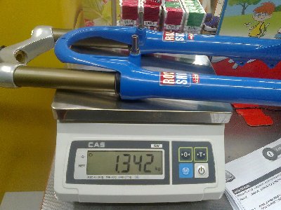

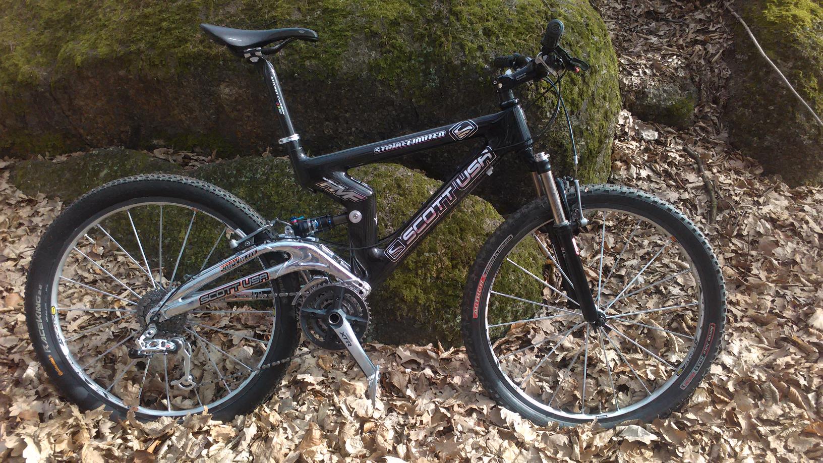

Wpadłem na pomysł żeby założyć niebieskiego SID'a póki nie sprzedałem.
Siadł idealnie na styk do mojej ramy
Jednak pomijając kolor nie pasuje charakterystyką pracy do tego roweru

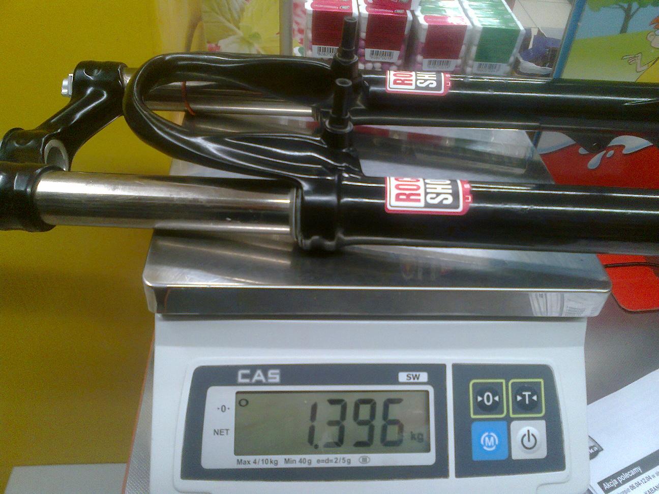

Wagi z bieżniami sterów.
Niebieski ma tytanowe piwoty...stąd ta różnica w wadze
Znalazłem jeszcze w zasobach internetu takie o to zdjęcie porównawcze wahacza od zwykłego G-zero z tym ze Strike'a.
Sęk w tym że modeli G-zero było sporo o różnym skoku.
