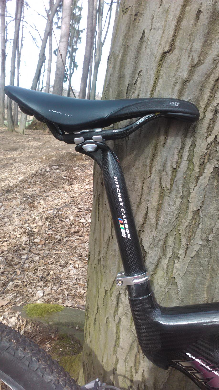

Wpadłem na pomysł żeby założyć niebieskiego SID'a póki nie sprzedałem.
Siadł idealnie na styk do mojej ramy :mrgreen:
Jednak pomijając kolor nie pasuje charakterystyką pracy do tego roweru :-/
Wagi z bieżniami sterów.
Niebieski ma tytanowe piwoty...stąd ta różnica w wadze :-) :?:
Znalazłem jeszcze w zasobach internetu takie o to zdjęcie porównawcze wahacza od zwykłego G-zero z tym ze Strike'a.
Sęk w tym że modeli G-zero było sporo o różnym skoku.
