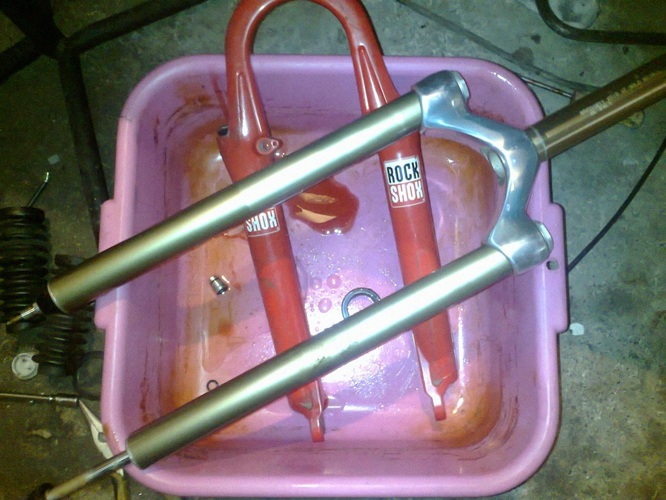

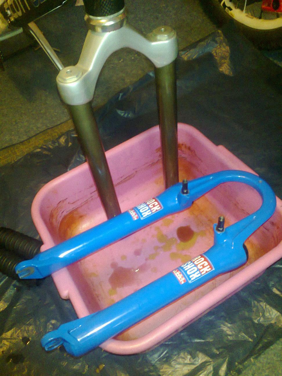

Ponieważ SID od zawsze kojarzył mi się z gołymi lagami to wybebeszyłem skurczybyka aby zdjąć gumy :-P
Stan goleni ładny - zero rys czy przebarwień :lol:
Zrobiłem papkę z oleju Motorex 15W oraz smaru zielonego Motorex aby lepiej się smarowało :-)
Strasznie mała ilość tego oleju w dolnych goleniach.
Może ktoś się orientuje czy SL 99 ma zamknięty tłumik czy jest on rozbieralny ?
Zdziwiła mnie mizerna wartość skoku - jakieś 4,5 cm i taki wymuszony SAG mimo pełnego napompowania amor się chowa jakieś pół centymetra może centymetr w dolną goleń :shock:
SL ma 63 albo 80 skoku więc pewnie jest ustawiony na 63 ale 4,5 cm to jakoś dziwnie mało :idea:

#67
Skok mały pewno dlatego że to amorek do ścigania a tam jak wiesz lepiej żeby za bardzo się nie uginał przy walce z czasem.
#68
Skeevo pisze:Skok mały pewno dlatego że to amorek do ścigania a tam jak wiesz lepiej żeby za bardzo się nie uginał przy walce z czasem.
No wiem mi to akurat pasuje bo będę używał go na asfalcie.
Dziwi mnie fakt że mimo iż napompowałem zgodnie z zaleceniem producenta co do mojej wagi amor wciąż się ugina :mrgreen:
Pamiętam jak zawodnicy pompowali SID'a na kamień żeby przypadkiem coś się nie ruszało ...
No chyba że za dużo tej papki zalałem do goleni - po 10 ml na każdą :roll:
Ponowię pytanie - da ktoś namiary na dobre kopie oryginalnych naklejek od tego modelu :?:

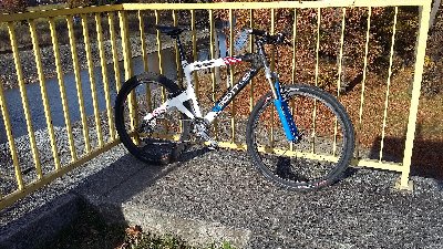

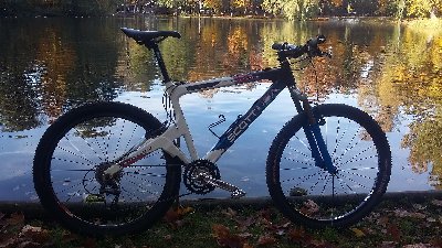

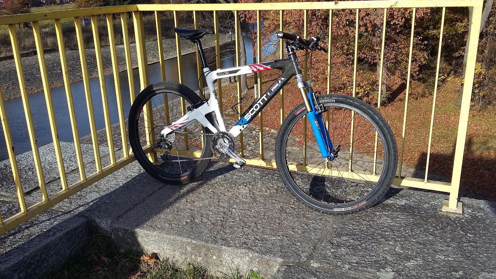

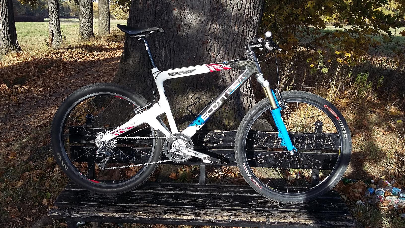

Wykorzystałem jeden z ostatnich ładnych i ciepłych dni aby zrobić lepsze ujęcia :->
Siedzisko zmienione na wygodniejsze i lżejsze - Fizik aliante carbon braided :mrgreen:
TERAZ NA PRAWDĘ COŚ WIDAĆ :!: :!: :!:
Kilka tych samych ujęć w różnych miejscach :-P
Ostatnio zmieniony 2015-10-25, 20:06 przez hit00r, łącznie zmieniany 1 raz.
#82
cardamon pisze:Epopeja Z kota - odcinek 3678 :-P
No jak to ... SIODŁO JEST NOWE :mrgreen:
A tak na serio - zawsze miałczeliście żeby dodawać w miarę dobrej jakości foty robione w terenie.
Wychodząc na przeciw oczekiwaniom takie właśnie zrobiłem :->
Nie podobają się :evil: :?: :!:
Kolejna będzie gdy dorwę coś z szaraka 8-)

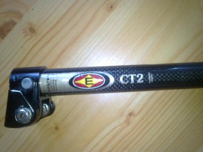

A więc mam możliwość nabyć sztycę Easton CT2 w rozmiarze 26,8 - wchodzi do ramy bez oporów takich jak 27,0.
Tak minimalna różnica w średnicy chyba nie robi różnicy :?:
Najwyżej zrobię małą przejściówkę z puszki ale sądzę że nie będzie konieczności.
A wasze Endorphiny jakie sztyce tolerują :?:
No i wpadnie ta kierownica Easton CT2 z karbonowymi rogami :-P
Siodło Fizik Pave - niebiesko czarne ... chyba też z epoki :mrgreen:

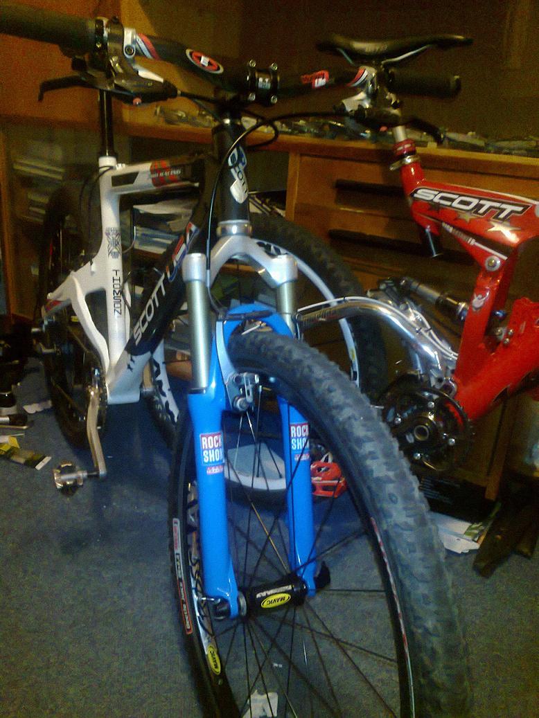

A tu jeszcze takie cuś udało mi się dzisiaj uratować do Treka 9,8.
Super płynnie chodzi :shock:
Może ktoś wie jak się dostać do jego tłumika :?:
Tam jest na imbus 15 ale wystają te rurki więc musi być jakiś patent na to :idea:

#87
kapelusznik pisze:sid fajny
a tam nie ma pierścieni segera trzymających wnętrzności?
Nie ... są nakrętki w goleni z wejściem na imbus 15 a z nich jak już wspominałem wystają te rurki ... myślałem żeby wepchnąć je do środka i że to wyskoczy z drugiej strony ale jakoś nie chciało ... nie robiłem nic na siłę żeby tego nie schrzanić :-/
Stąd moje pytanie.
SID ten i mój dostaną naklejki , których brak ... są takie gołe :cry:
Ten czerwony ma wyczuwalnie większy skok niż mój ... ciekawe jak działa w rowerze :mrgreen:
Pewnie Focker będzie wiedział co i jak z tym SID'em.

PS - z tego amora tam gdzie wywaliło uszczelkę wyleciało więcej wody niż oleju :shock:

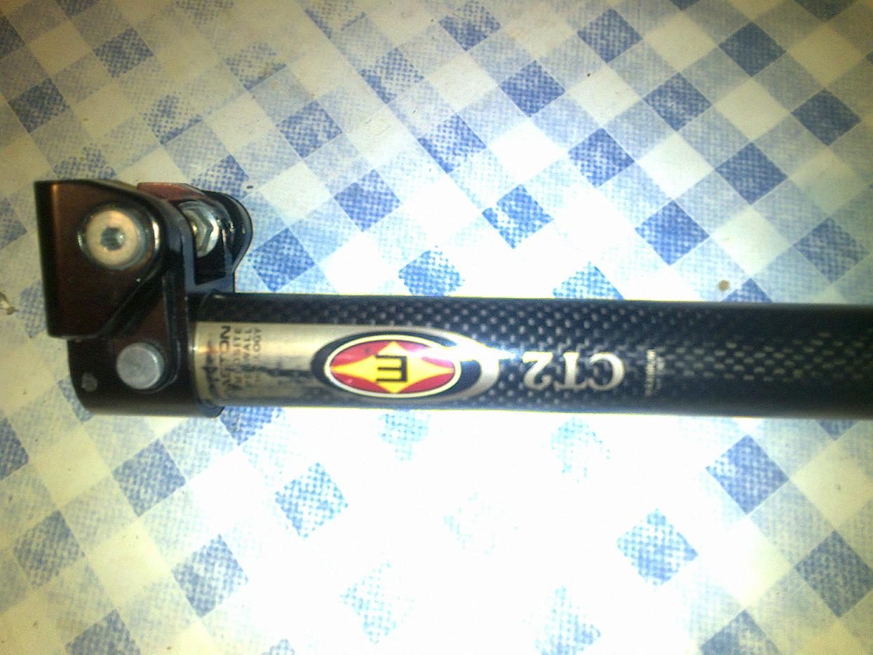

#90

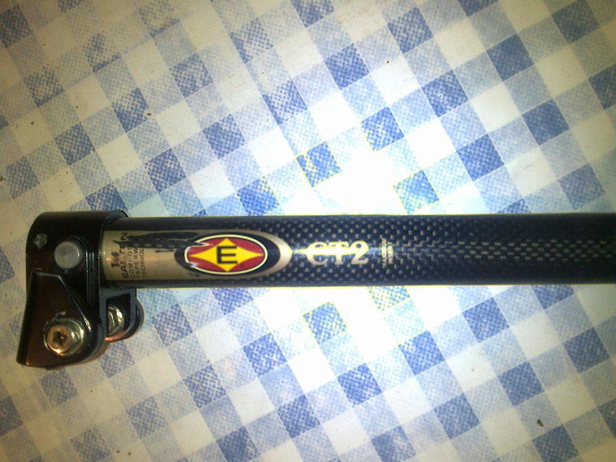

No i dążenia do ideału ciąg dalszy :-P
Sztyca w słabym stanie jak widać - brak oryginalnej śruby , będę kombinował :->
Ale nie to najgorsze ... jakiś idiota wcisnął ją nie czytając ostrzeżenia.
Efekt widoczny na foto :cry:
Dokonałem renowacji własnymi dłońmi , pędzlem i farbami.
Nie jest idealnie ale tak musi zostać :-P
Foty słabe jak PRAWIE zawsze ... cholerny telefon.
Teraz czekam na kierownicę CT2 --> też do roboty.
