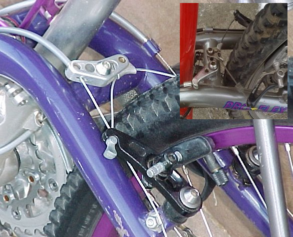

powiedz mi jeszcze jak się sprawuje ten system wieszania linki w podkowie w tym marcoku? chce zamontować coś takiego w sztywnym P-bone. ciężko się to reguluje?

YvesMoi, Ten wieszaczek to trochę samoróba z jakiegoś wynalazku , nie mogłem nigdzie dostać oryginału Marcoka i znalazłem tylko taki.Pierwotnie był on chyba na tył , trochę go pociąłem , dołożyłem nierdzewną podkładkę i działa lepiej niż ten oryginalny wynalazek który mam z tyłu.Tył ustawiałem już ze dwadzieścia razy i zawsze nie działa tak jak trzeba.

Te wieszaki robiło Tektro na bazie patentu Suntoura (w wątku szpejów oba były pokazane solo)
Działa to to fajnie ze zwykłą klamką typu SLR - uzyskujemy wtedy efekt krzywki serwo z SLR Plus
Warunek - V symetryczne do osi pionowej koła (tzn krzywka nie przechylona w stanie spoczynku w żadną stronę) i długości linek idące do szczęk takie same (ustawienie klocków pomijam bo to oczywiste)
Nie pamiętam dokładnie, ale coś więcej nt powinno być w katalogu SR 93 - wtedy to wprowadzili

patent jest ten sam, tyle że opór pancerza ma nieco inny kształt i wieszak zamocowany jest "pod spodem"
Z resztą w sumie czemu miałoby to dziwnie działać? - ramiona są ciągnięte równocześnie przez wieszak, tak jakby ten ruch wywoływała bezpośrednio linka a nie linka przez krzywkę Krzywka nie działa tak jak np w Marzocchim, gdzie trzeba faktycznie przyłożyć się do ustawienia żeby oba ramiona pracowały równo....
Jedyna bolączka to mała mozliwość ustawienia spoczynkowej wysokości wieszaka nad oponą (jego wysokość wpływa na siłę hamowania)
