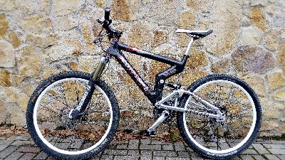

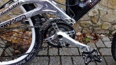

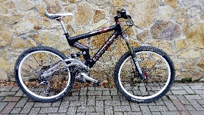

A więc skoro już wspominałem że takowy rower jest to robię o nim osobny temat - sądzę że warto bo całkiem ładnie wyszedł :-)
Swego czasu kiedy posiadałem Strike'a w wersji Limited naszła mnie chęć stworzenia podobnego roweru w wersji bardziej wycieczkowej.
Ponieważ sprzęt przeznaczony jest dla kobiety , nie musiał mieć jakichś niesamowitych parametrów.
Lepiłem go z tego co było w poprzednim jej rowerze RB a z czasem dokładałem różne części żeby było lepiej :mrgreen:
Wyniki tego wszystkiego ocenicie sami.
O to krótki spis podzespołów:
- rama Scott Strike Team Issue 2003 w rozmiarze 19 cali
- koła Progress XCD
- zaciski kół Shimano Dura Ace 7700
- amortyzator Marzocchi Z-1 Freeride 2003 ( chyba )
- damper Rock Shox Monarch R
- korba Shimano XTR 960
- suport Shimano XTR 970
- przerzutka tył Shimano Deore XT
- przerzutka przód Shimano Deore XT
- manetki Shimano Deore LX w szarej wersji
- łańcuch KMC X-9
- kaseta Shimano Deore XT 770
- stery Areozine
- sztyca Ritchey Pro
- mostek Sunline XC-1
- kierownica Truvativ NOIR Carbon
- chwyty i końcówki ODI
- hamulce Formula ORO
- pedały .... Rock Bross :lol:
- siodełko Fizik Gobi Kium
- opony Continental X-King 2,2 // Schwalbe Racing Ralph 2,2
Roweru nie ważyłem ale sądzę że będzie poniżej 13 kg.
To żadna rewelacja ale biorąc pod uwagę jak mocne części w nim siedzą tragedii nie ma.

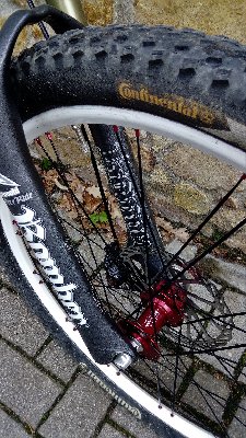

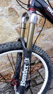

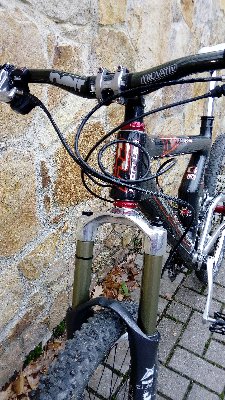

cardamon pisze:Choooooper ;-)
Trochę tak bo z przodu jest 130 :mrgreen:
Ale to jej ukochany amor więc nie mógł sobie od tak leżeć na półce :lol:

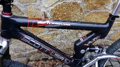

Tak to robili w latach 90-tych i daletego pękały pod główkami ramy, dzieciaki bez pojęcia wkłądały co było pod ręką , a później płacz i rozpacz . . . . .
Ostatnio zmieniony 2017-10-29, 21:30 przez Piotr, łącznie zmieniany 1 raz.
Jak pęknie, to zdradzę, że polski dystrybutor Scotta ma jeszcze przednie trójkąty do tych ram, i to za naprawdę ułamek ceny nowej (zdaje się że sam przód kosztował 8tyśzł jak dobrze pamiętam)
A rower fajny, jest już troche taki dinozaur, ale jak by nie patrzeć te ramy w tamtych latach to było coś. Poniżej 2kg na fullu z damperem robi robotę nawet dziś
Zacny sprzęt, jeszcze da dużo radości.

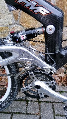

ps. Newragiczny element to wahacz, konkretnie mocowanie na osi, notorycznie pękaja w tym miejscu. Klucz dynanometryczny to podstawa przy skręcaniu śrub na osi obrotu. Dotyczy wszystkich G-zero/Strike
Pomijając już zaburzoną geometrię, to muszę Hit powiedzieć, że bez względu na to skąd ty wymontujesz części i do czego je włożysz to i tak ładne rowery wychodzą :)
Czacha pisze:. Newragiczny element to wahacz, konkretnie mocowanie na osi, notorycznie pękaja w tym miejscu. Klucz dynanometryczny to podstawa przy skręcaniu śrub na osi obrotu. Dotyczy wszystkich G-zero/Strike
Akurat ten wahacz nie pękał przy śrubach tylko blisko przedniej przerzutki - ten tez był tam spawany :-/
Dla czego rama miała by pęknąć ?
Aż taki jebitny kąt się nie zrobił bo obniżyłem amor na ETA do 80 mm i była nie wielka różnica :-)

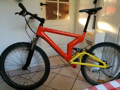

Mam nadzieję że ROBISZ SOBIE JAJA :!: :!: :!:
To co ten ktoś odwalił to jest zbrodnia :!:

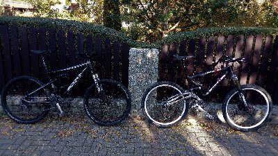

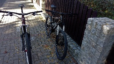

focker pisze:CrossMaxy by mu pasowały.
3/4
marcin74 pisze:
3/4
Mam jeszcze cały dobry komplet nie tylko 3/4 :-D
Ale ten Strike z OLX to kupa na maxa :-(
Nawet suport zabryzgał farba - co za MUŁ :!: :evil:

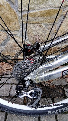

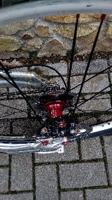

Kolejny apgrejd roweru mojej kobity :mrgreen:
Zacisk sztycy w kolorze czerwonym , sztyca Thomson , kierownica karbonowa PRO Tharsis oraz tylna przerzutka XTR 953.
Niby nie wiele ale robi robotę :-)
