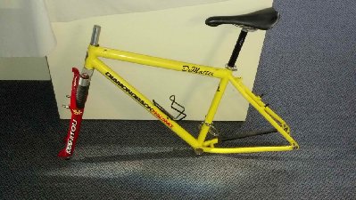

No właśnie problem w tym, że rama będzie lakierowana (nie wiem po co firmy lakierują tytan - nie po to się kupuje tytan, żeby go chować pod lakierem).
Jeśli chodzi o spawy, to sam mam takie "ala alu" w tytanowej ramie:
