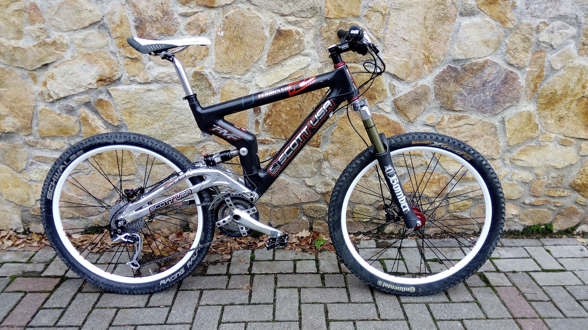

Swego czasu kiedy posiadałem Strike'a w wersji Limited naszła mnie chęć stworzenia podobnego roweru w wersji bardziej wycieczkowej.
Ponieważ sprzęt przeznaczony jest dla kobiety , nie musiał mieć jakichś niesamowitych parametrów.
Lepiłem go z tego co było w poprzednim jej rowerze RB a z czasem dokładałem różne części żeby było lepiej
Wyniki tego wszystkiego ocenicie sami.
O to krótki spis podzespołów:

Roweru nie ważyłem ale sądzę że będzie poniżej 13 kg.
To żadna rewelacja ale biorąc pod uwagę jak mocne części w nim siedzą tragedii nie ma.
