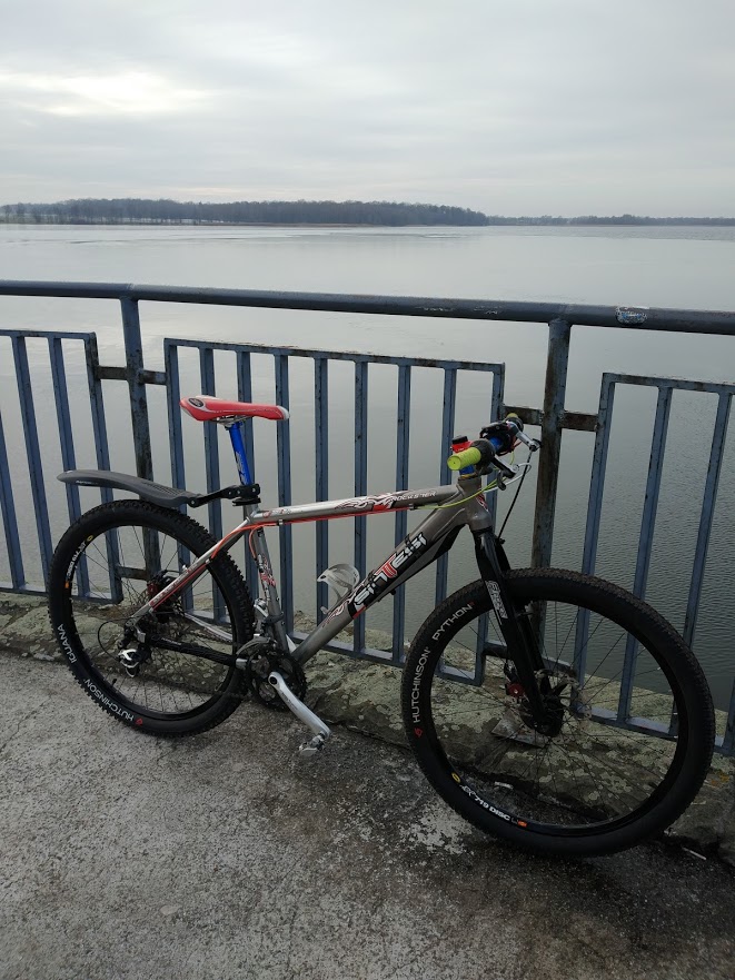

Rower zmienił się całkowicie
sprzęt powędrował najpierw do endorfiny żeby na koniec wylądować w canonie
Została rama/sztyca/siodełko/zacisk/stery/mostek/kierownica/chwyty.
Co mi leżało przednia/tylna przerzutka XTR/klamki/blaty z korby
Koła dostałem od znajomego bo już nie miał na nie pomysłu Mavic crossmax slr komplet plus tył mavic crossmax
Kupiłem hamulce/amor od hitka z korbą/opony/suport/pedały xtr 959
Kaseta z łańcuchem też miałem na 8 biegów
Linki i pancerze to resztki z innych rowerów co miałem założyłem

Jak pisałem wyżej rower znowu przebudowałem. Kupiłem komplet nowych hamulców mechanicznych Avid BB5, założyłem koła które docelowo mają być w Sparku(ale to się jeszcze okaże) wygrzebałem jakieś tarcze,wrzuciłem sztywniaka Alu force i podmieniłem przednią przerzutkę.
