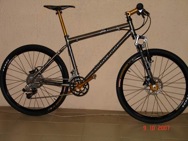

Przypadkiem nadziałem się dziś na taką fotkę (z MTBR) :
Tuareg zrobiony na 650B i z różowymi dodatkami
Troche slabe zdjecie, ale IMO źle to kontrastuje z tą ramą. Gdyby była czarna to kto wie...

do tego te fikusne haki sztywnosci mu nie dodajaAdamello pisze:sztywność ramy. Tu się wcale nie zdziwiłem. Tytan bowiem sztywnością nie grzeszy
z drugiej strony...do Rio sie chyba nie wybierasz
takze pare % w jedna lub w druga strone roznicy nie robi tym bardziej ,ze rower idzie na sciane
ten ze zlotymi dodatkami kaszanka jakich malo
