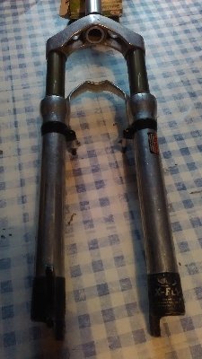

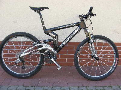

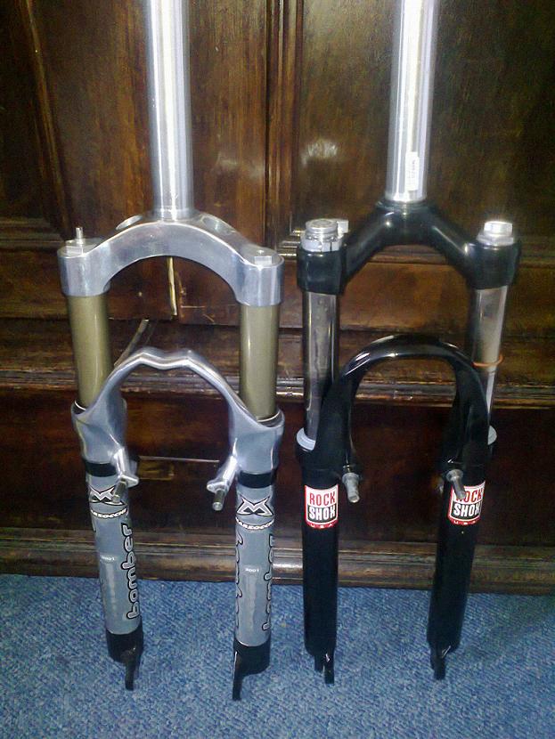

Ponieważ jestem estetą odnośnie wyglądu tego na czym się poruszam to musiałem coś zmienić
SID przy całym szacunku dla jego pracy i wagi ... nie pasuje do tego roweru mimo że fabryka go tam pchała.
Jest zbyt lichy i wiotki - wizualnie nie pasuje do grubych rur
Pracuje super ale tu musi być coś lanserskiego
Padło na Marzocchi Bomber X-fly 2001
Stan - do serwisu ale myślę że sobie poradzę ... polerowane Alu będzie idealnie grać z wahaczem i dodatkami.
Amor dużo sztywniejszy niż SID i nie wymaga takiej troski jak RS
Odrobinę cięższy ale to logiczne zaważywszy że nie jest taki lichy.
Może teraz zapomnę o tym że klocki trą o obręcz przy każdym wstaniu z pedałów
Reanimacja spowoduje że amor odzyska dawny blask i nie spocznie na złomie co było mu niechybnie pisane
Pies trącał te 100 - 150 gram nadwagi , nie dbam o to
A wy jak uważacie
Pewnie zaraz się odezwą nasze szanowne forumowe trolliska ale cóż ... jestem tutaj VIP'em więc to mi nie straszne
Komentarze miło widziane.

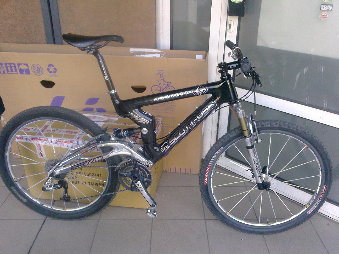

;)hit00r pisze:A więc ... nabyłem taki wspaniały rower jak w tytule
Wskoczy coś z wyższej półki aby rower wyglądał lepiej i był lżejszy.
A jest lekki ... cholernie lekki - waży z 10 kilo nie więcej :shock

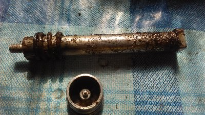

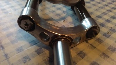

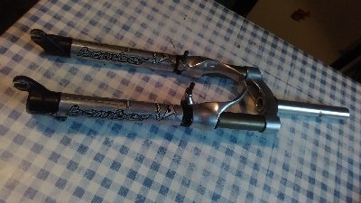

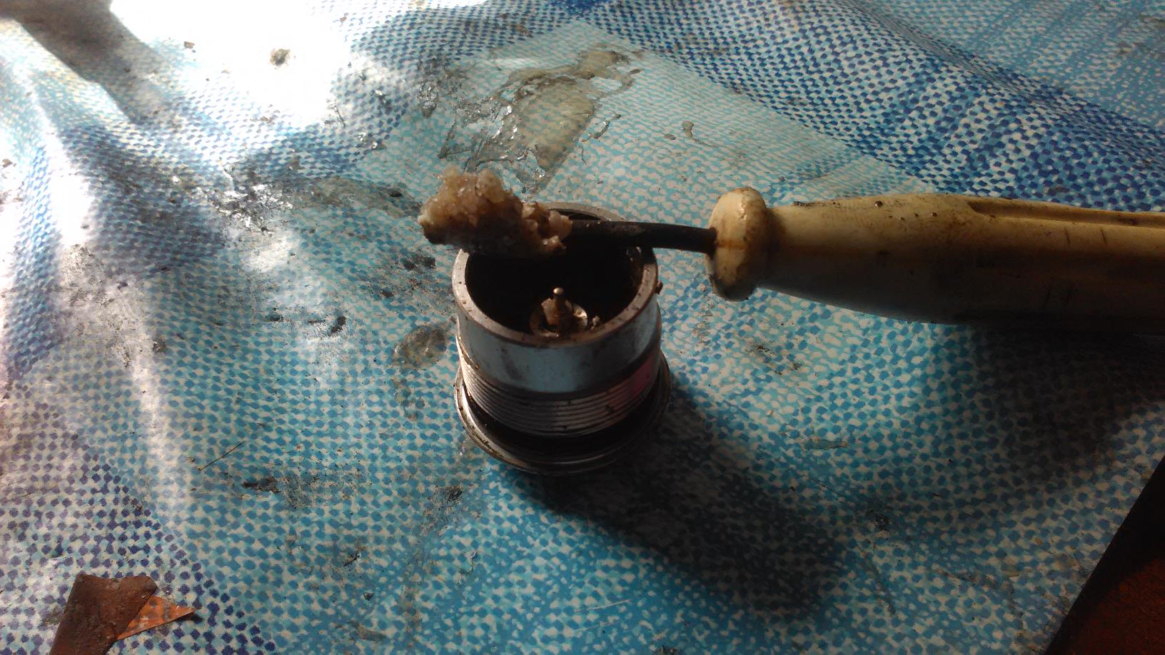

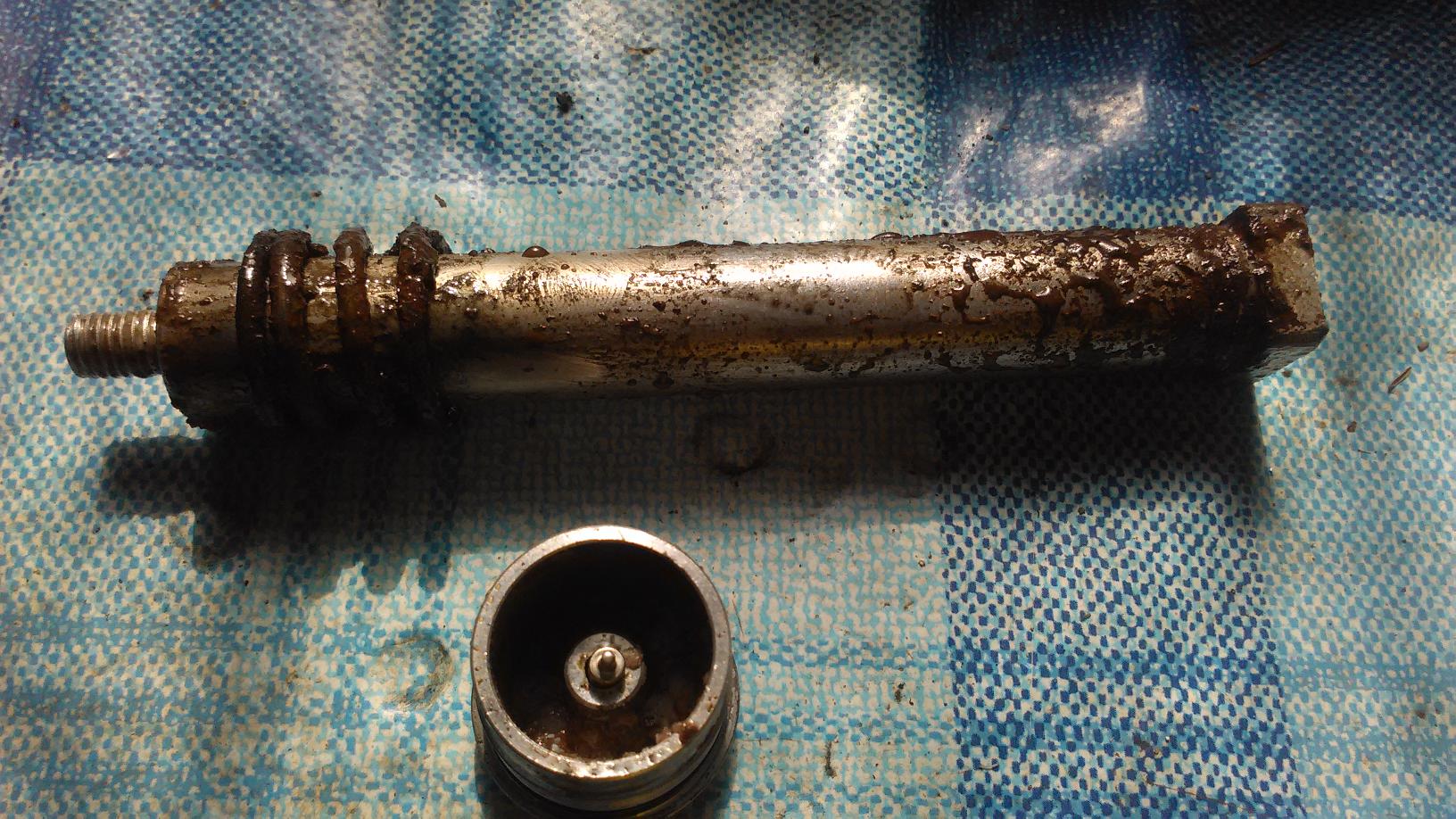

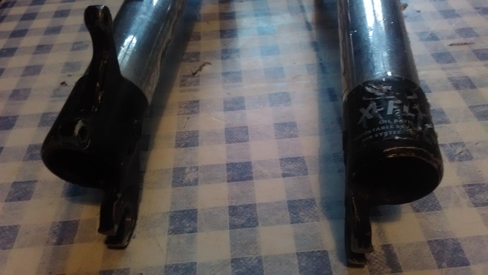

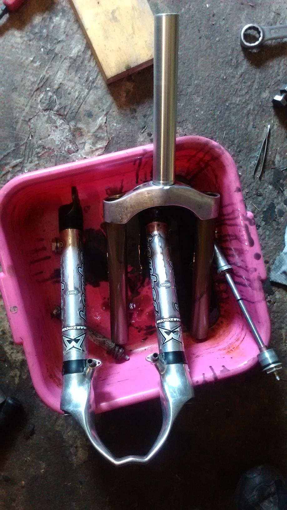

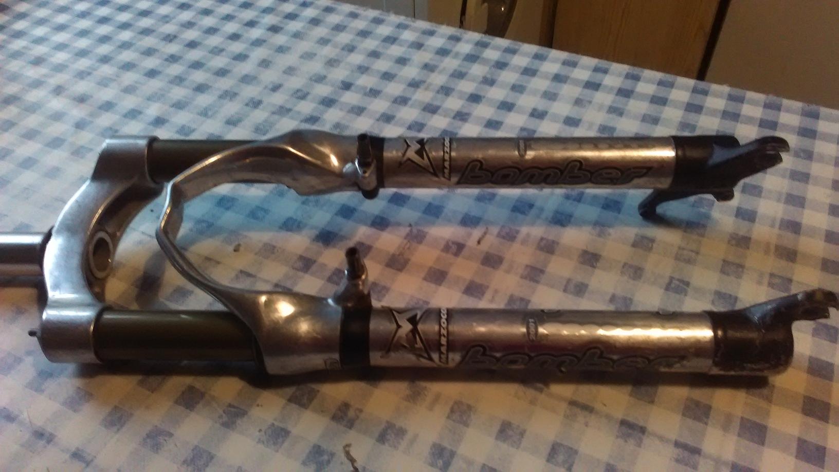

Dzisiaj wybebeszyłem X-fly
Nigdy nie spotkałem się z takim przypadkiem żeby Bomber zardzewiał w środku albo miał w sobie błoto
Olej od strony tłumika ... szlam totalny
W drugiej goleni oleju w zasadzie nie było tylko rdza i błoto z wodą ...
Wymyłem poczyściłem co trzeba ... 3 razy składałem i rozkładałem
Prze de mną jeszcze zabiegi wizualne żeby z trupa zrobić coś co będzie wyglądać
Wymieniłem uszkodzony zawór przez , który dostawała się woda z błotem do wnętrza
Ile do niego wchodzi oleju
Szukałem w manualach ale nie znalazłem tego modelu ... nalałem "na oko"

Anody nie za bardzo miało jak bo w nim są tuleje na całej długościkapelusznik pisze:Błoto nie uszkodziło anody?
Musze kiedyś spróbować bombera.
Teflon na lagach w środku nie tknięty jak z fabryki ale widać różnicę w kolorze między tym co w środku a na zewnątrz
Zamontowałem do roweru ... pięknie w nim wygląda ale nie wiem czy jego praca będzie mi pasowała bo jest strasznie usztywniony - nie to co SID , który jest mięciutki.
Muszę pokombinować ... jak mi nie podpasuje to do Żyda na all

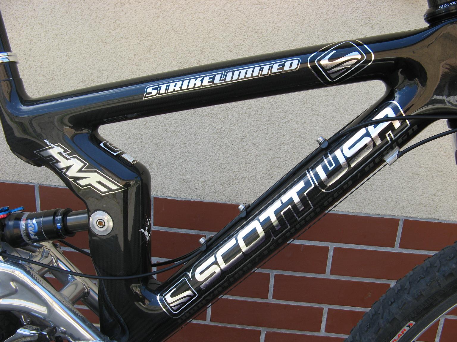

No nie do końca jak w markeciakukapelusznik pisze:rama speca nawet ładna, tylko to zawieszenie jak w jakimś markeciaku:P
Rama oraz amor na sprzedaż jak coś.
Zrobiłem tego Bombera ale za twardy do specyfiki zawieszenia Scotta ... to nie gra ze sobą.
Mimo że super łyka duże dziury lepiej niż SID to mniejszych prawie wcale - typowo racingowa praca
Amor jest piękny i genialnie wygląda w tym rowerze ... no ale cóż

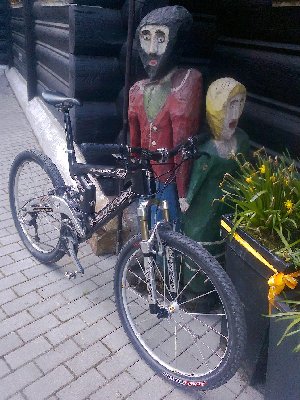

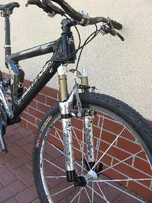

Dzisiaj pierwszy prawdziwy test sprzętu.
Dostał ostro w dupę zarówno na podjeździe jak i zjeździe
szprychy jęczały jak ...
Odrodzenie zaliczone pierwszy raz w sezonie ... degradacja "asfaltu" postępuje.
SID idzie na półkę bo mimo wymiany uszczelek poci się od tej strony gdzie są wżery na goleni ... poszukam górnych bo szkoda katować nowe uszczelki
Po za tym SID jest tak wiotki że aż strach tam grzać powyżej 60 km/h ... wciąż miałem wrażenie że może się rozlecieć.
Jednak co Bomber to Bomber - praca nie ta sama ale solidny i nie zawodny

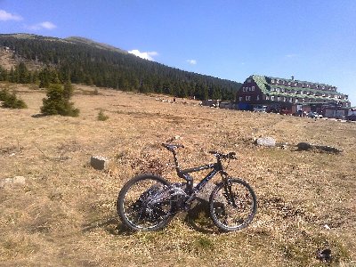

Ten podjazd mnie przesladuje...
#140
Wpadniesz to się tam wybierzemy.Retromen pisze:Ten podjazd mnie przesladuje...
Uwielbiam się tam wyprawiać bo nawet gdy się oszczędzam to się zmęczę
A grzanie w dół to jest nie samowite przeżycie

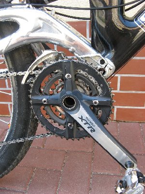

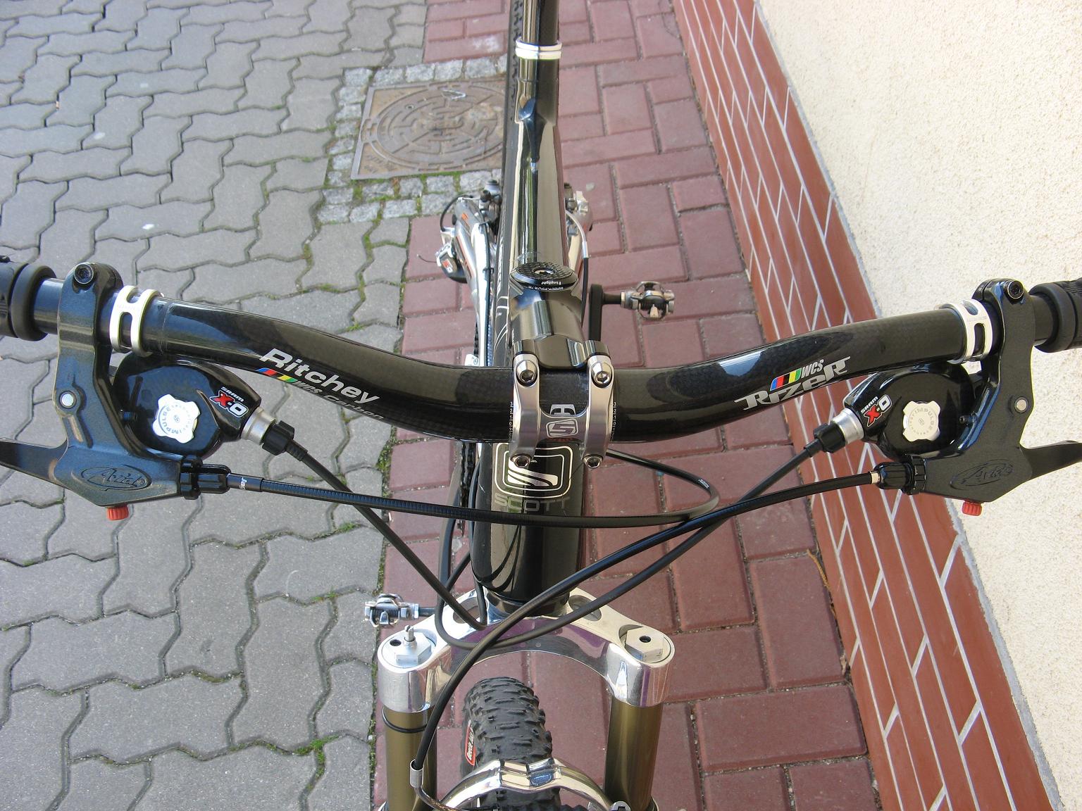

W końcu udało mi się dorwać w miarę dobry aparat
Teraz obraz nie jest zniekształcony.

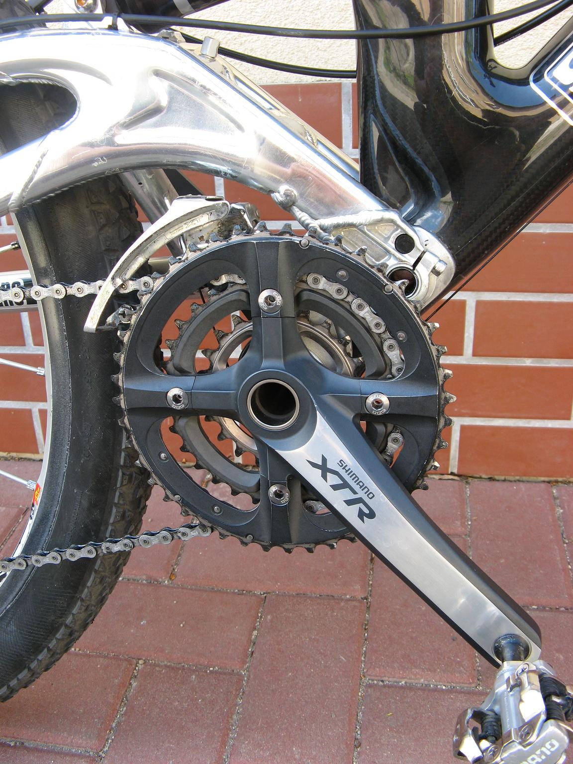

Nowa korba XTR 970 i inne pierdółki tworzą ładną całość.
Bobowiec zostaje - przynajmniej jest sztywny i nie mam wrażenia że się rozleci

No a co napiszesz o Marzocchi Bomber X-fly z 2001 rokufocker pisze:
Ile i czego tam lać ?
Szukałem manuala ale nie znalazłem tego co by było odpowiednie wiec zalałem "na czuja" chyba 5W albo 7,5W Motorex'a.
Bomber jest mocno tępy w pracy ... duże dziury wybiera dobrze - o wiele lepiej niż SID ale na małych to jak bym nie miał nic na przedzie
A odnośnie SID'a ... mimo wymiany uszczelek dziad rzyga z tej strony gdzie jest wżer na goleni.
Podejmę jeszcze próbę zrobienia tego za pomocą lakieru do paznokci bo jest śliski i dość twardy.
Nie będę go szlifował i cudował - co się ma wytrzeć to się wytrze ale na pewno lepiej przylgnie do powierzchni niż klej.
Nie wiem po co to robię skoro wsadziłem Bombera ... chyba z ciekawości
