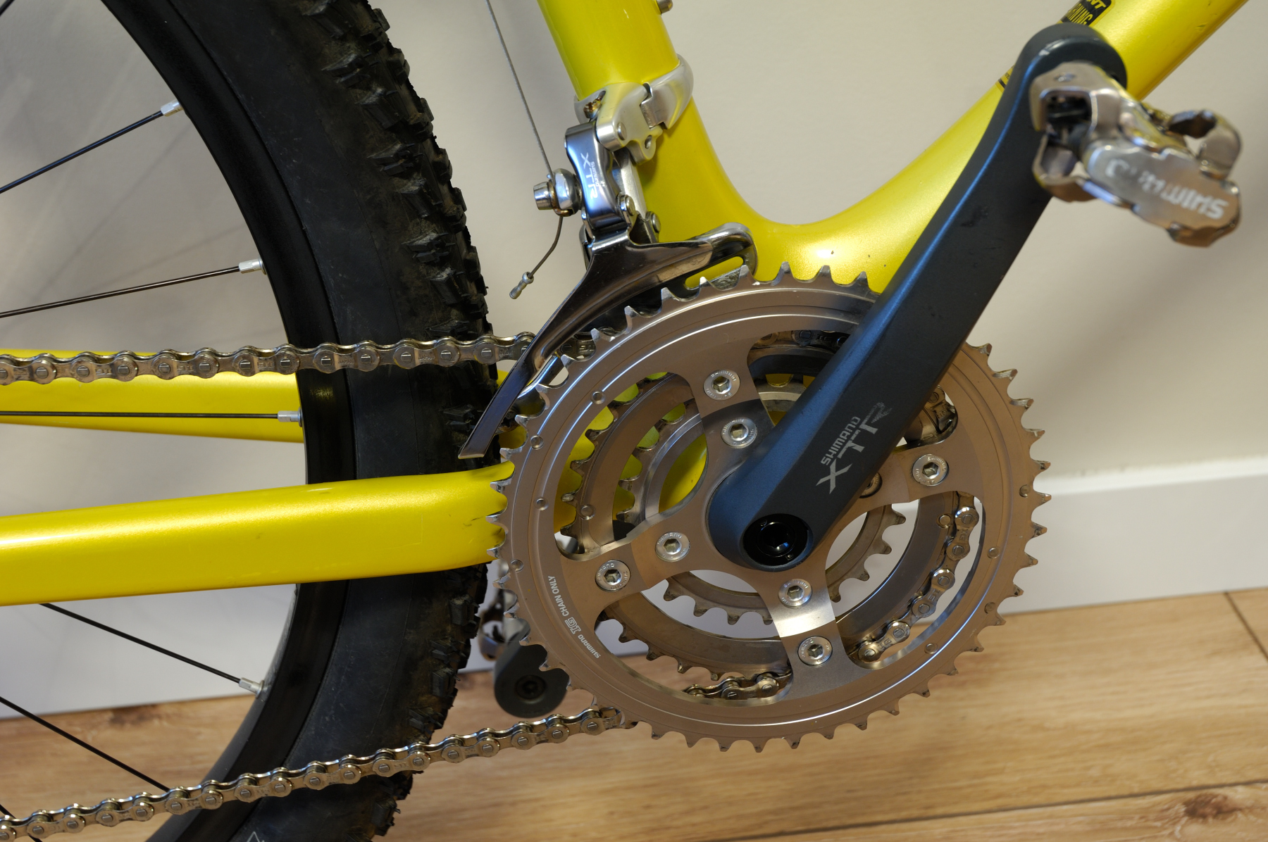

Retromen pisze:Na dzisiaj koniec. Narazie poskladam jak jest i zobacze co dalej. Kusi mnie żeby jak najszybciej pojeździć. Wkurza mnie smar Shimano jaki kupiłem ostatnio. Z tubki zielony ,niezbyt gęsty. Czyszcze dokładnie wszystko przed posmarowaniem a i tak mielenie piachu słychać... Nie podoba mi się również wyblakły kolor Klamek Magury. Z fluo zrobił się biały.... Masa kół mnie zabiła. Obręcze Campagnolo K2. Koła ważą około 2.1 kg!!! Rama ma około 1650g.
Zakup sobie zielony smar Motorexa Grease 2000 jest dokładnie taki jak dawniej Shimano dawało do piast w latach 80-90 tych, zielony półprzeźroczysty i doskonały do piast, sterów i wszelkich innych łożyskowych - kulkowych połączeń, oby tylko nie za dużo.

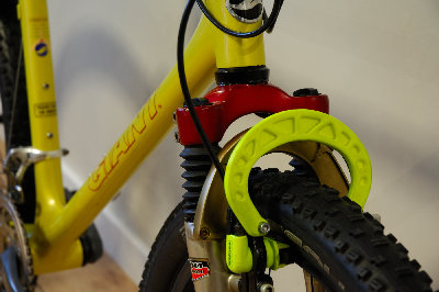

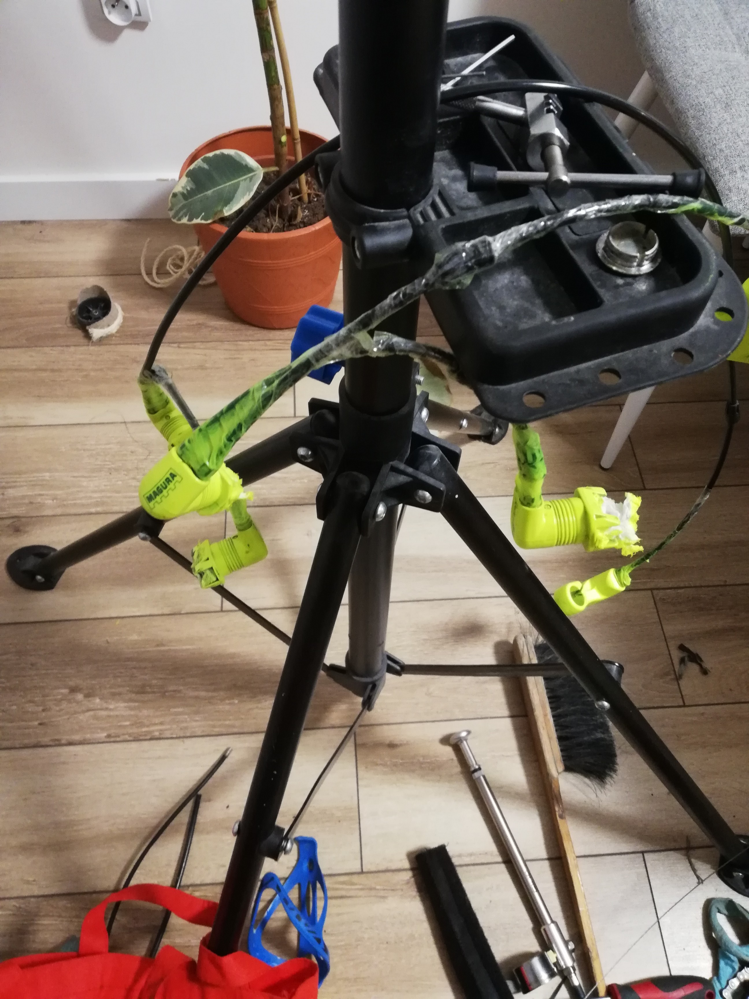

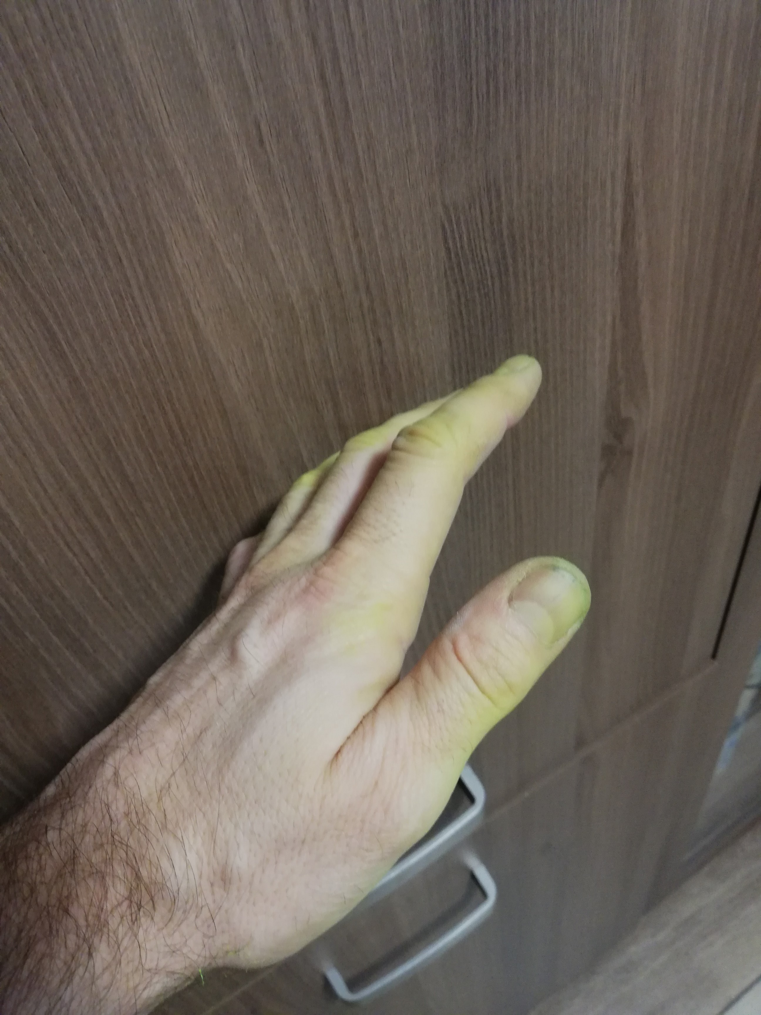

focker, Spróbuje je pomalować. Kupie jakiś szpraj fluo...
GT RTS3 ,K2 proflex 4000 ,Diamond Back Response Sport ,Kastle Randonne ,Marin Eldrige Grade ,Mammoth RC 201 ,Wheller 3600 ,Specialized S-Works M2 ,Merida Scultura 909,
#38
Najpierw sprawdź czy Ci pasują, bo nie każdemu leżą. W K2 masz HS33 a one mają trochę inną charakterystykę niż HS22 (inna średnica tłoczka w klamce - HS33 są mocniejsze kosztem odrobinę gorszej modulacji).
#39
Właśnie skończyłem)
#41
Mozolnie mi idzie. Fajny lakier jakiś....Pokrył wszystko na fluo a czarne napisy zostały....

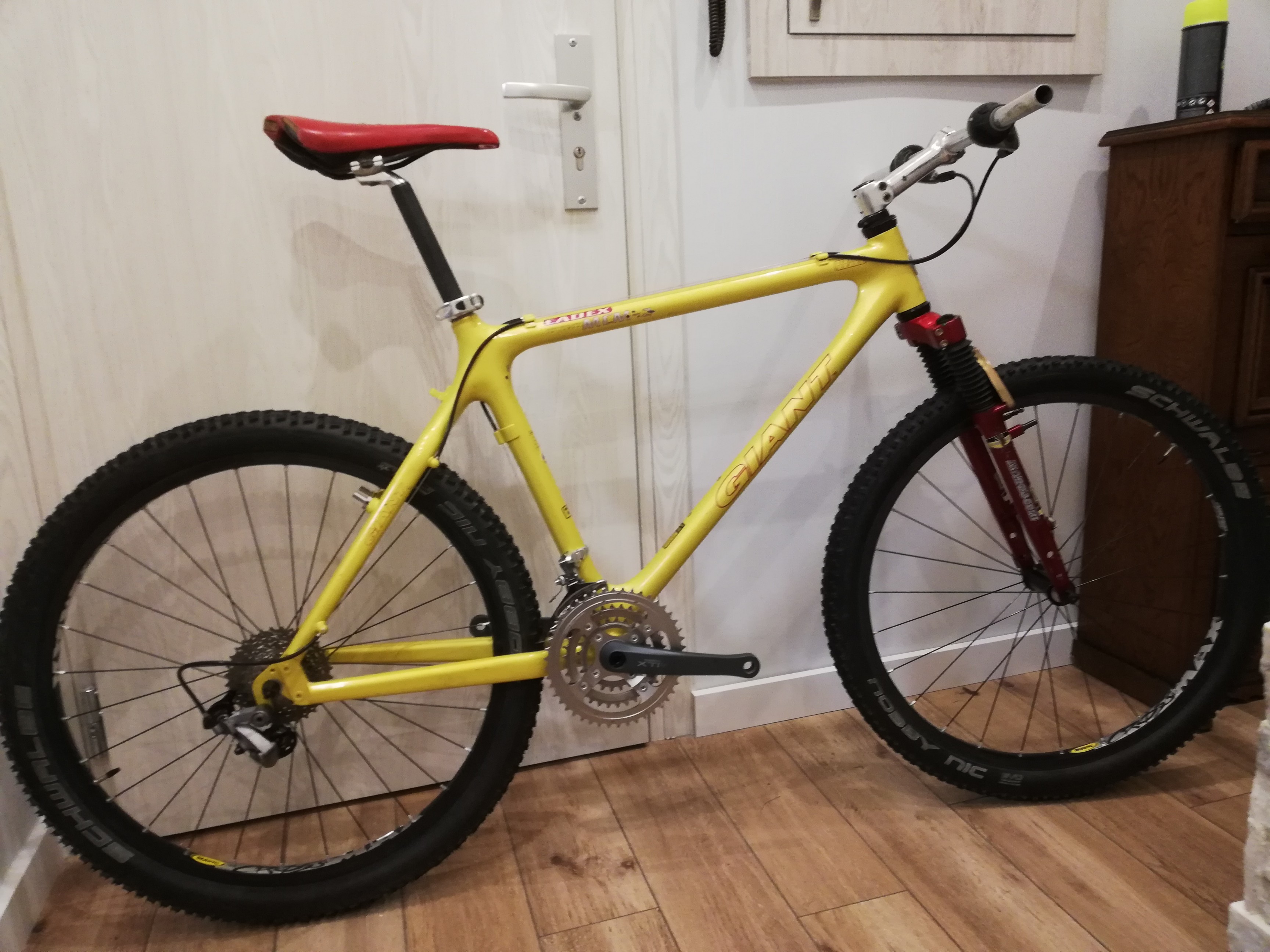

#43

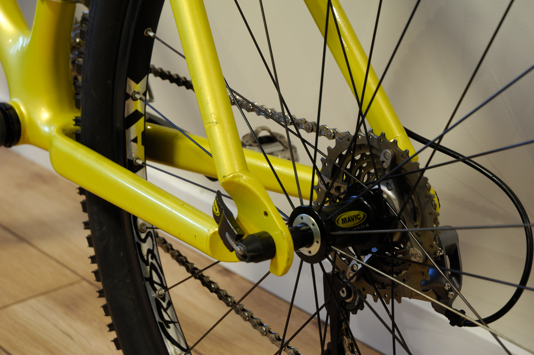

Zostawię narazie tak bo nie chce mi się po farbę lecieć znowu. Koła dałem Crossmaxy. Waga tamtych przy takiej ramię to dziwne połączenie było.

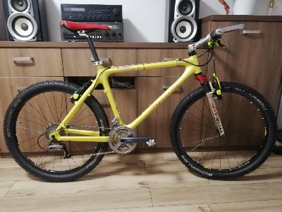

#44

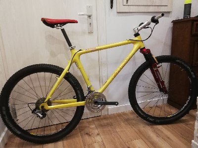

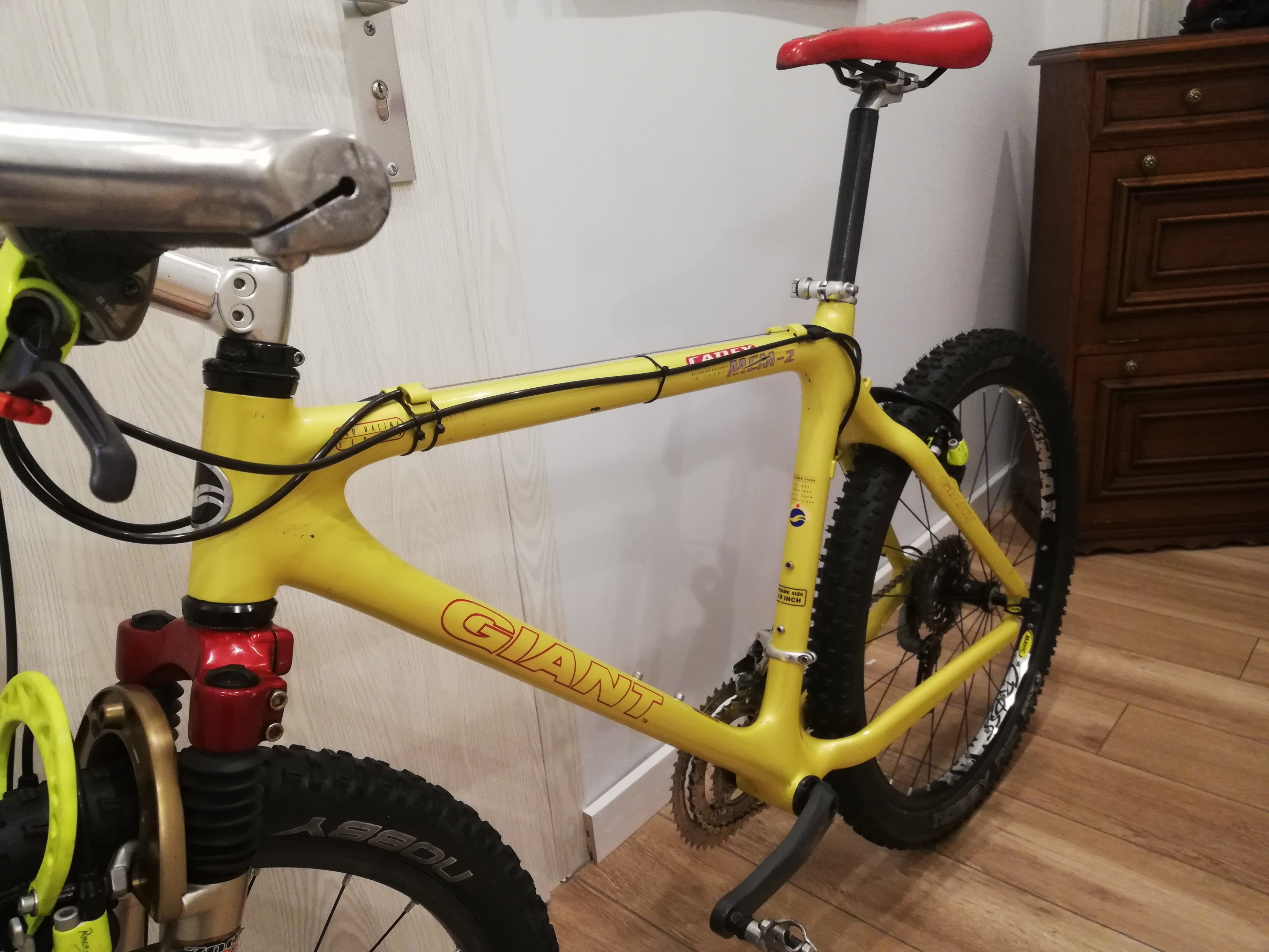

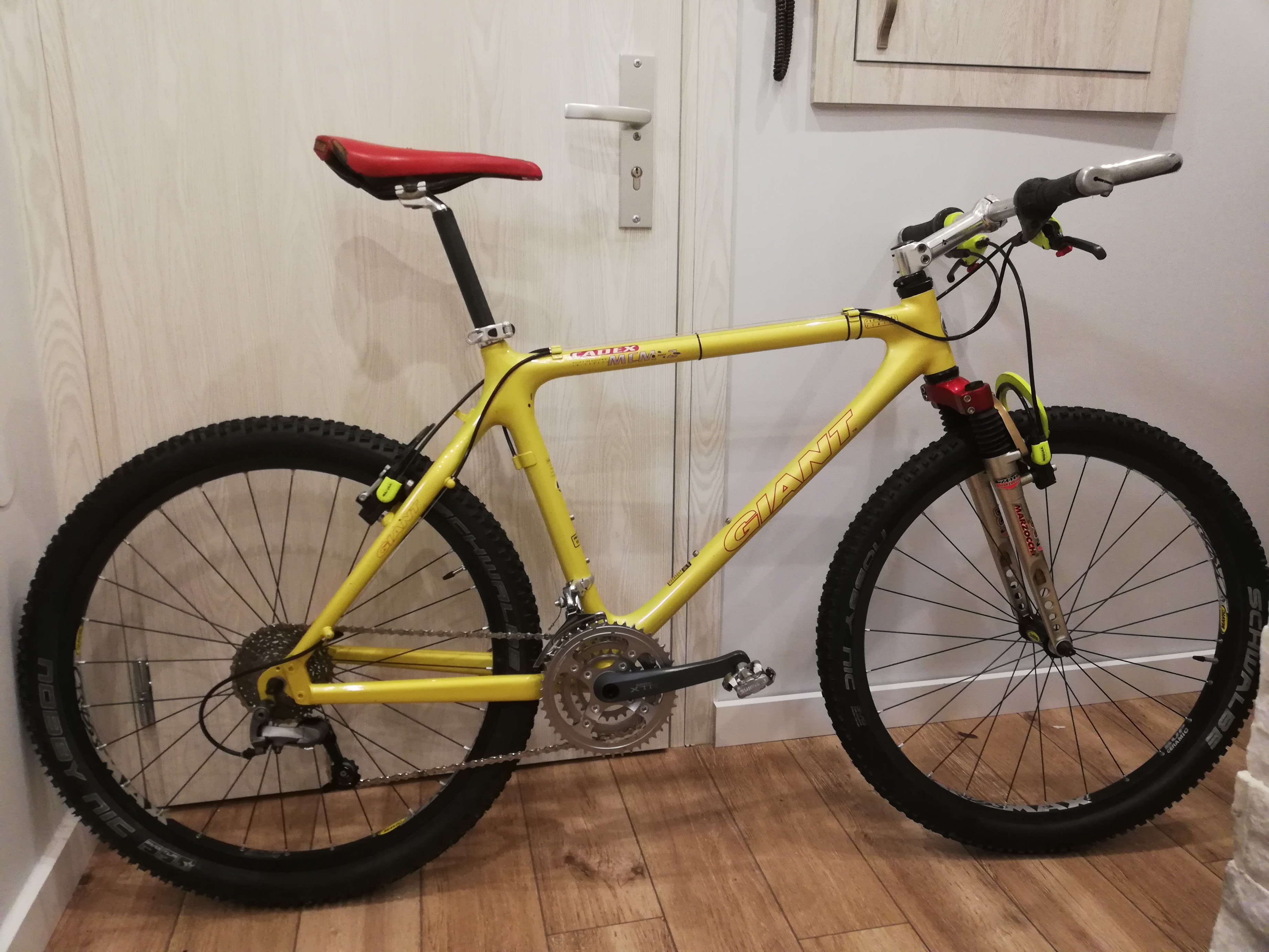

Zobaczcie fote z XC 600. Siedzi lepiej. Doktor ma rację. DH za wysoki..
#46
Zostawiam koronę czerwona. XC 600 lżejszy o 150 g od DH3.

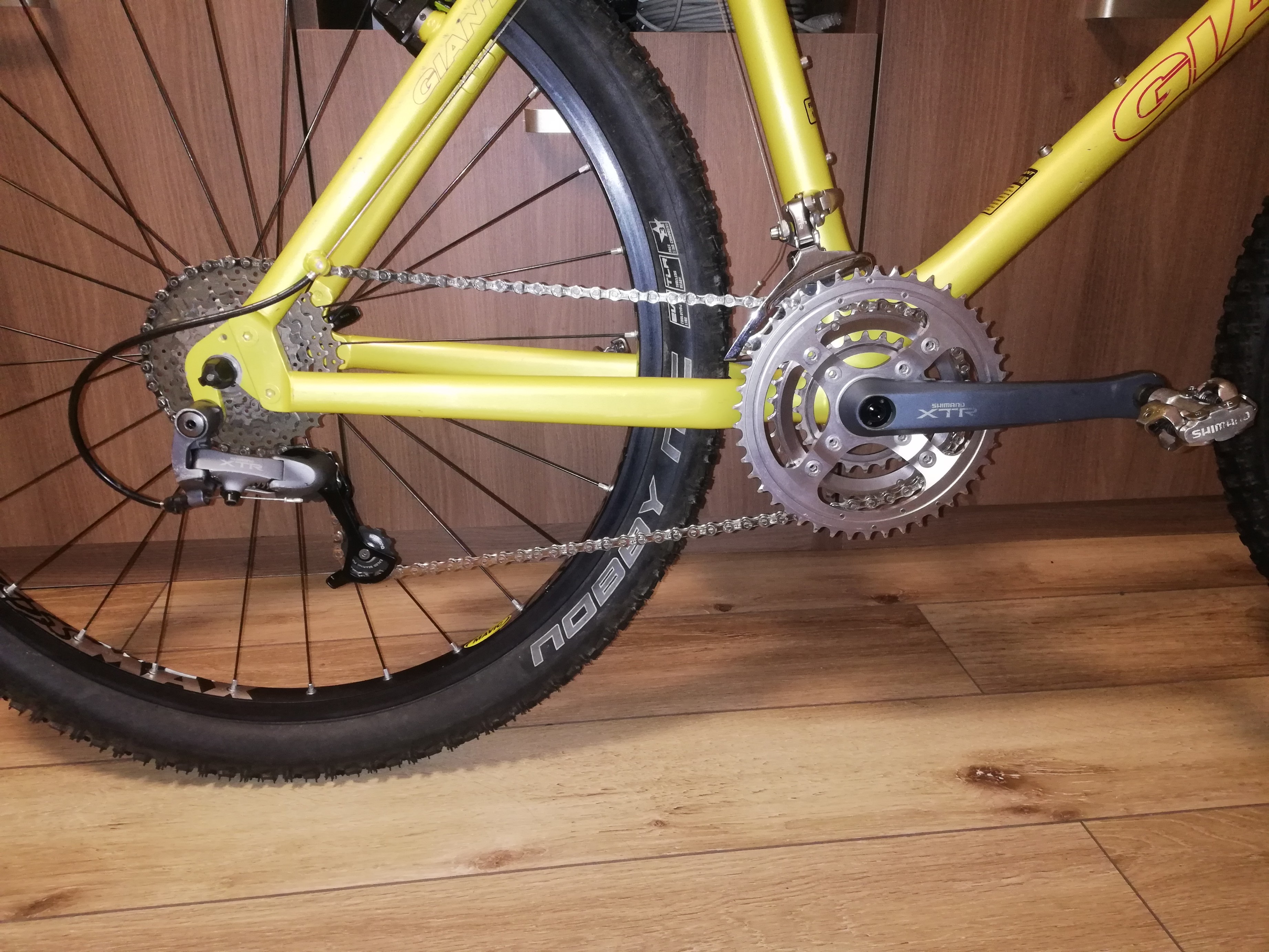

Łańcuch IG 90 jak nowy. Przymiar nie wpada w ogóle na 0.7. Siodełko Ferrari?

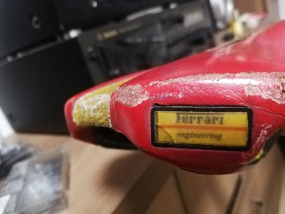

W DH3 dość łatwo można zmniejszyć skok w razie czego. Tylko trzeba dziada rozebrać. Była nawet taka wersja oryginalna (Nitro się zwała).
Siodło to Sele Italia Novus Ferrari. Ma tyle wspólnego z Ferrari co rowery Porsche z tym producentem - Ferrari dało swoje logo i zastrzeżony dla nich kolor. Egzemplarze z tamtych lat nie miały karbonowych prętów, tylko ze stali wanadowej.

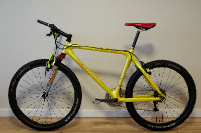

#52

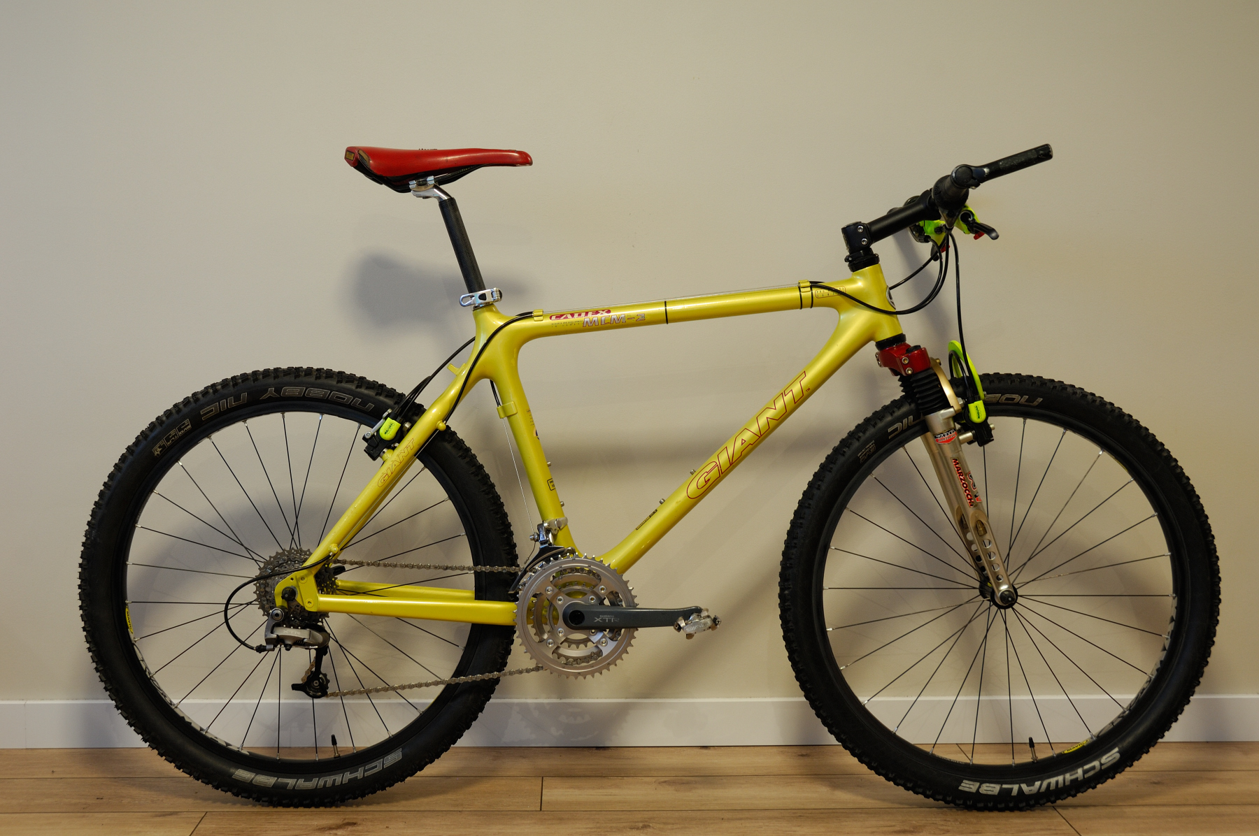

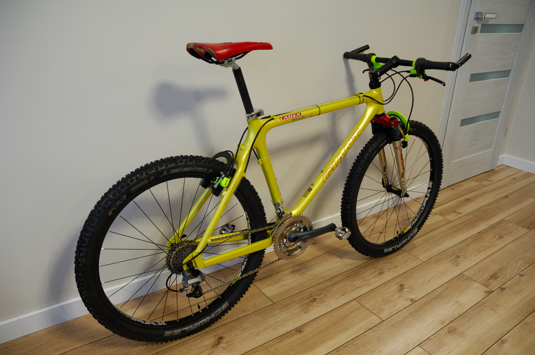

focker, Dziękuję! Może że na spokojne jnie się tym zainteresuje;)

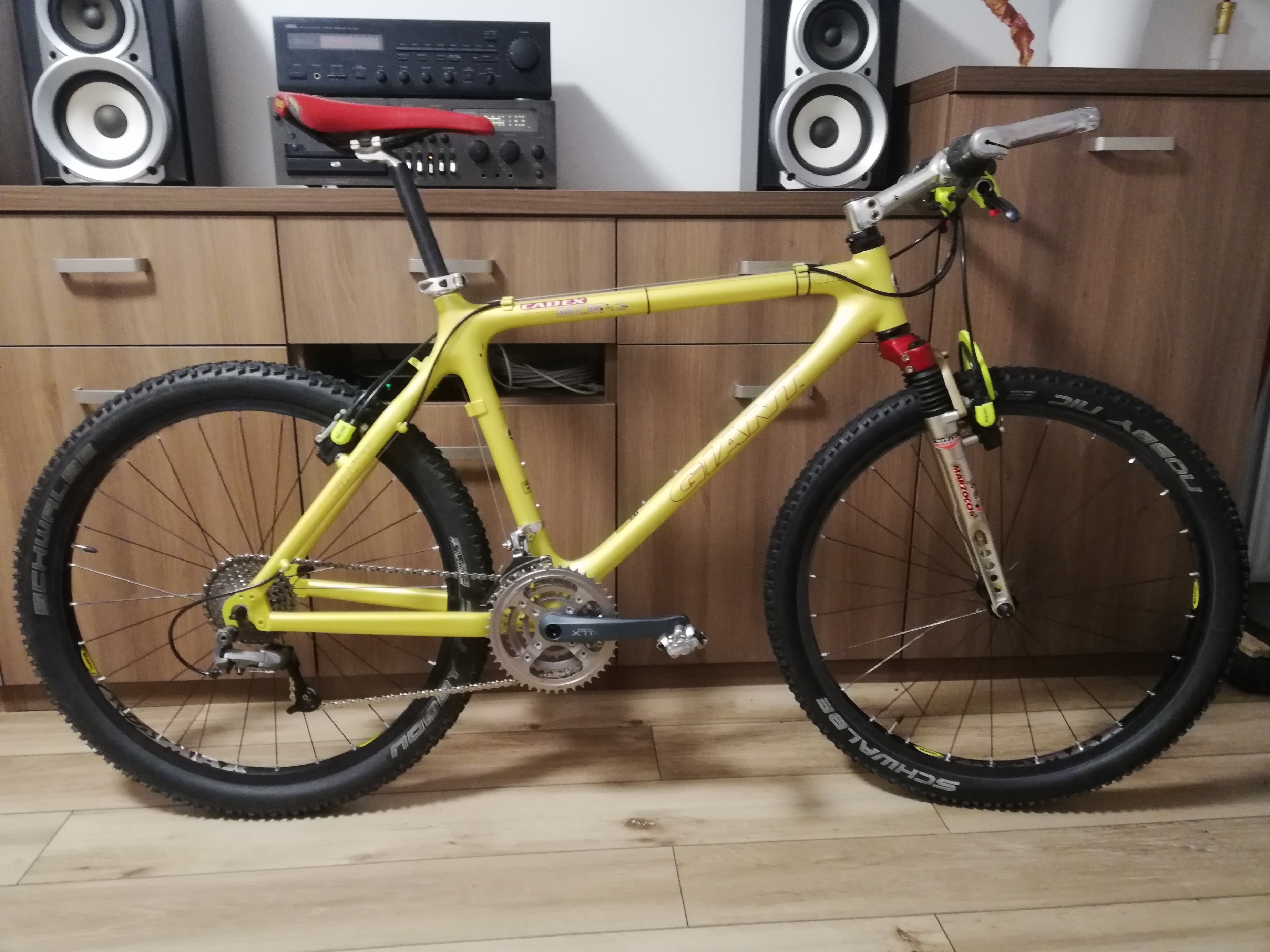

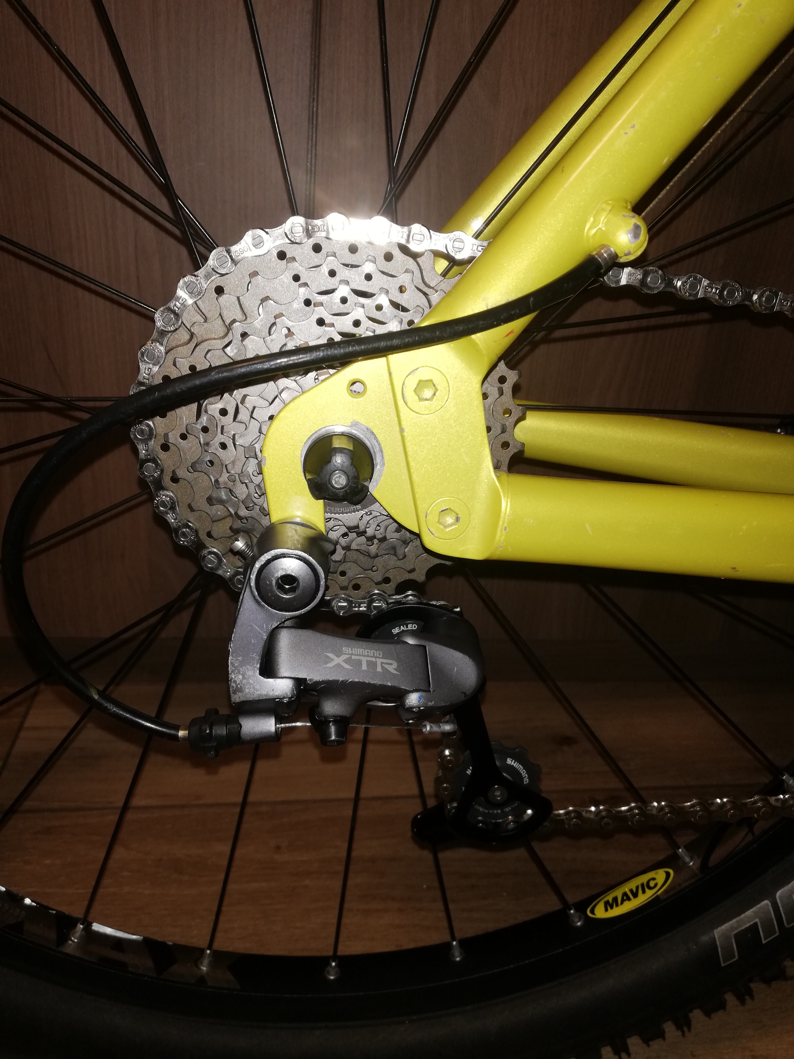

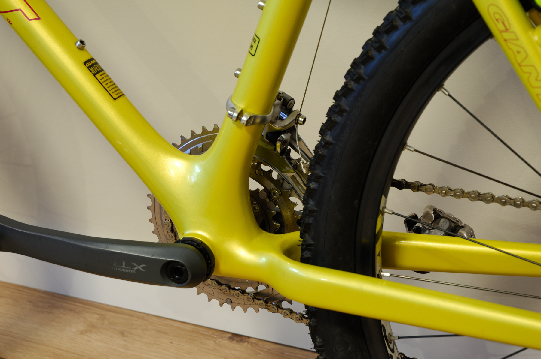

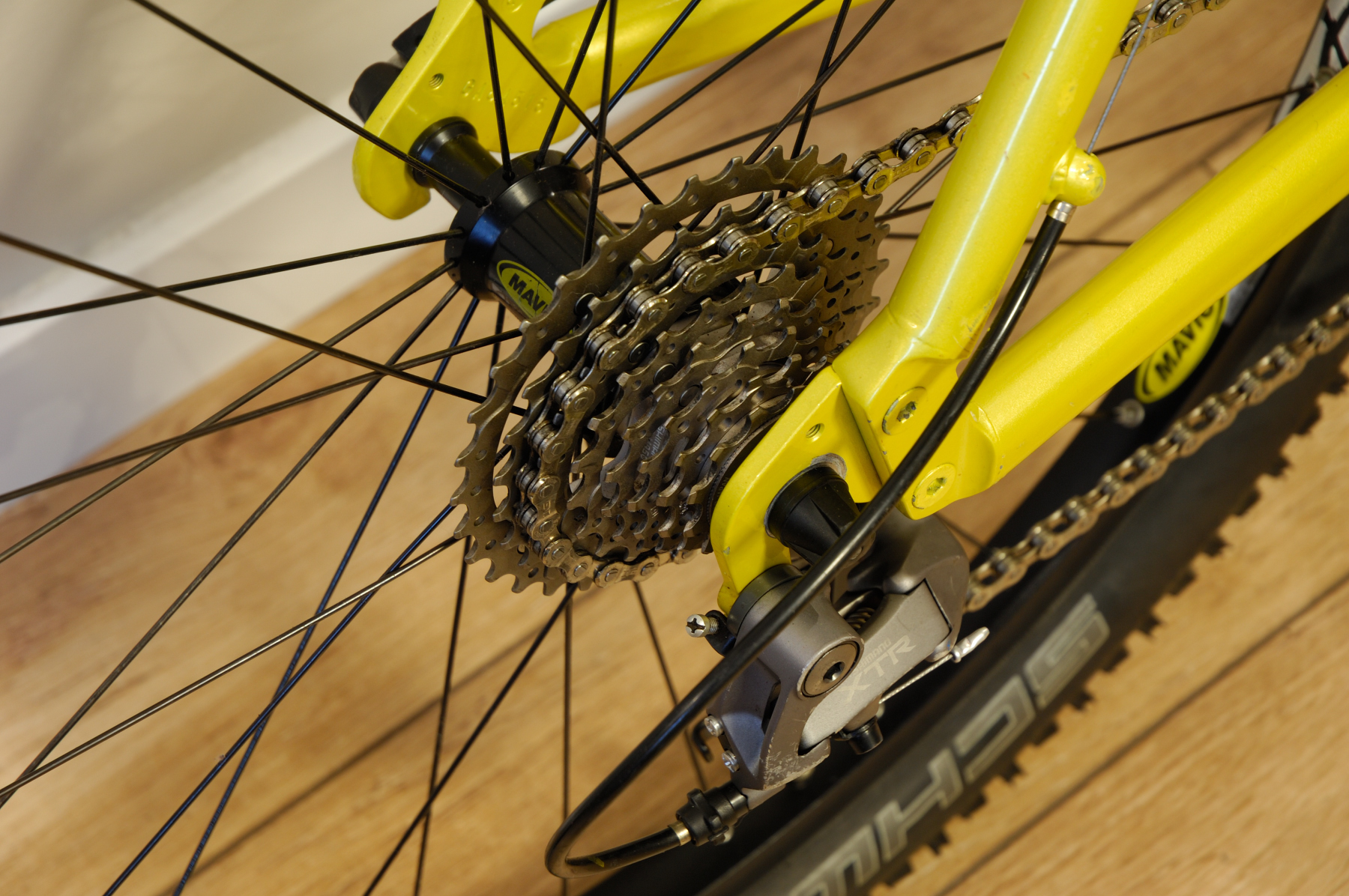

Rower skończony ,hmmm a moze to dopiero początek)

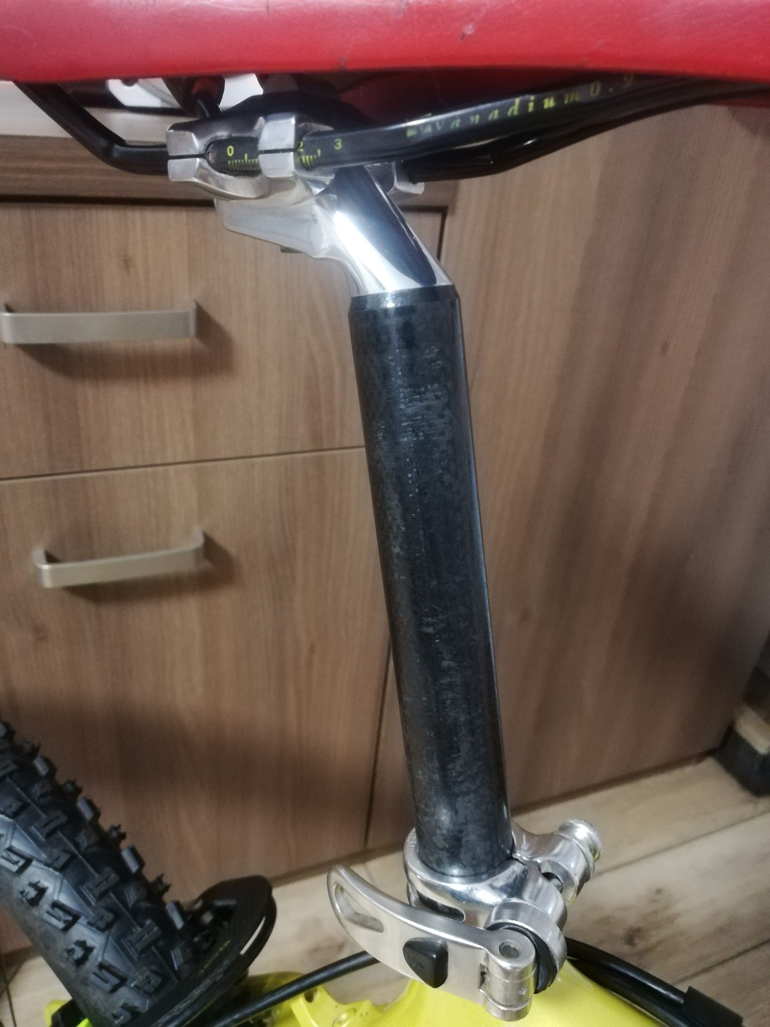

Z mankamentów ,carbonowa sztyca a mianowicie mocowanie siodełka przy próbie zacisku podsiodlowego poruszyło się w sztycy ,teraz ani drgnie siodełko się wygina na prętach a ta nic ale trzeba uważać ,może kleju naleje do sztycy.
Amor lekko cieknie z jednej strony....
Reszta cacy. Waga jak stoi 10.52 kg. Zobaczę co dalej. Może kiera czarna i rogi? Musiałbym wtedy też mostek zmienić na czarny. ..
Kilka fotek i jutro w teren!!!!

#56
Pokaz z bliska wspornik siodelka :roll:
to nie jest czasem flite :idea: ????
#57
Dzieki. 2 dni bylem w transie. Rower na zywo wyglada naprawde kozacko.
marcin74, Tak sztyca to Flite ale bez napisow niestety. Ktos majatek dal kiedys za to siodelko Ferrari i sztyce....

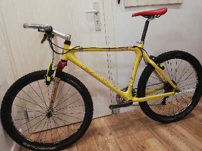

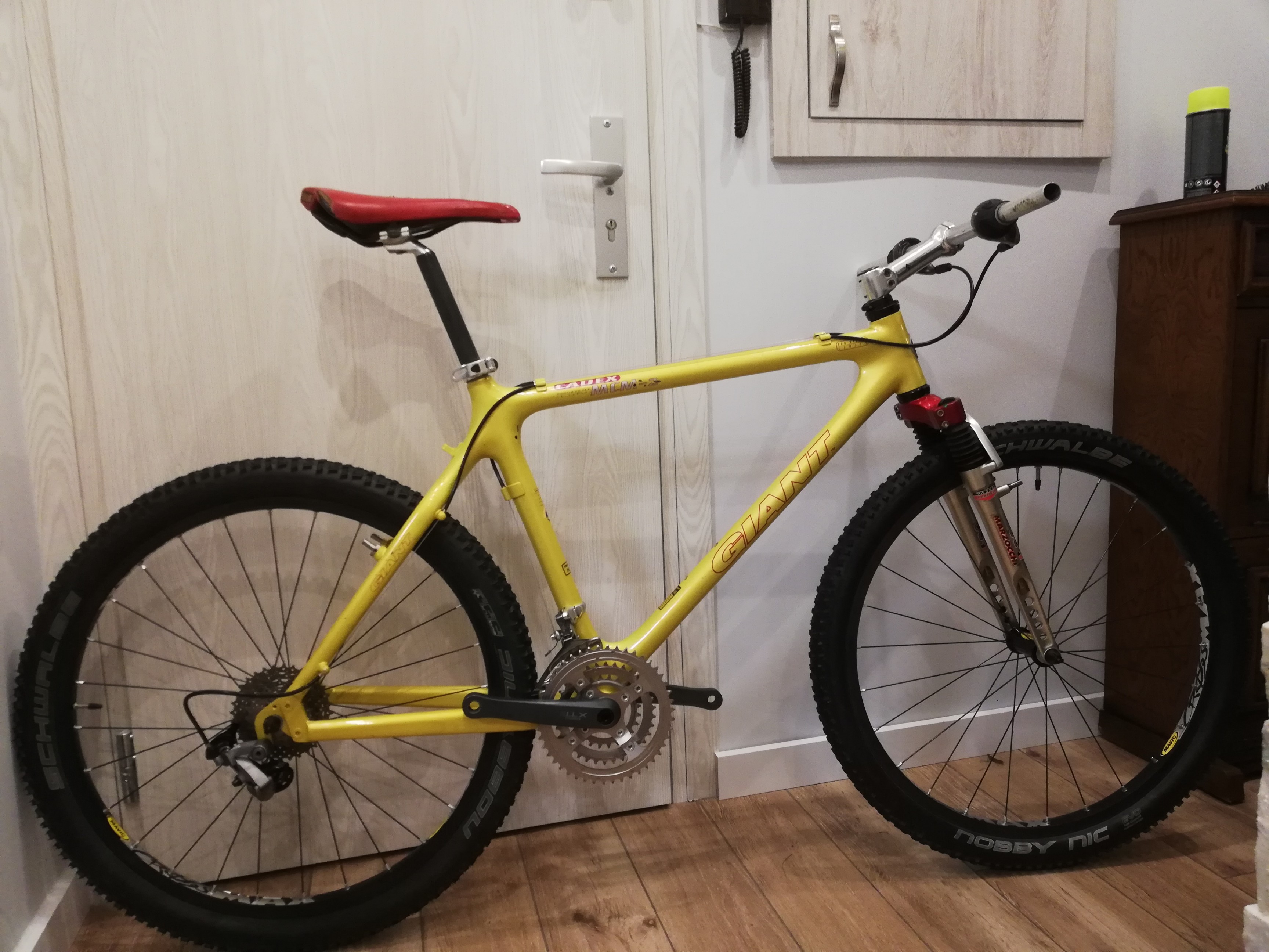

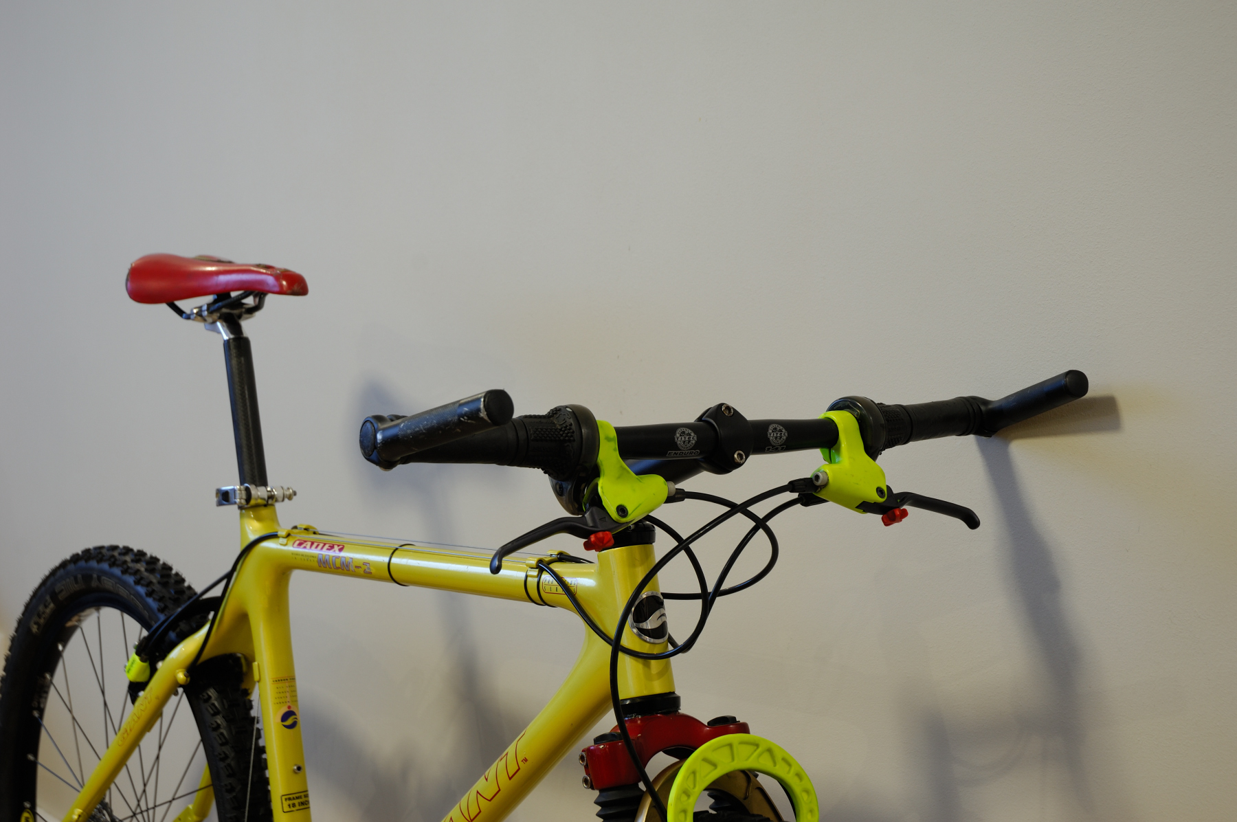

#59
Dzieki szefie. Idąc za ciosem kiera ,mostek i rogi sa już czarne. Ten rower prosił się o to hehe. Miałem sesje zrobić na dworze ,ale pada i aparat ustawiłem w pokoju. Do znudzenia dalsze zdjęcia...)
