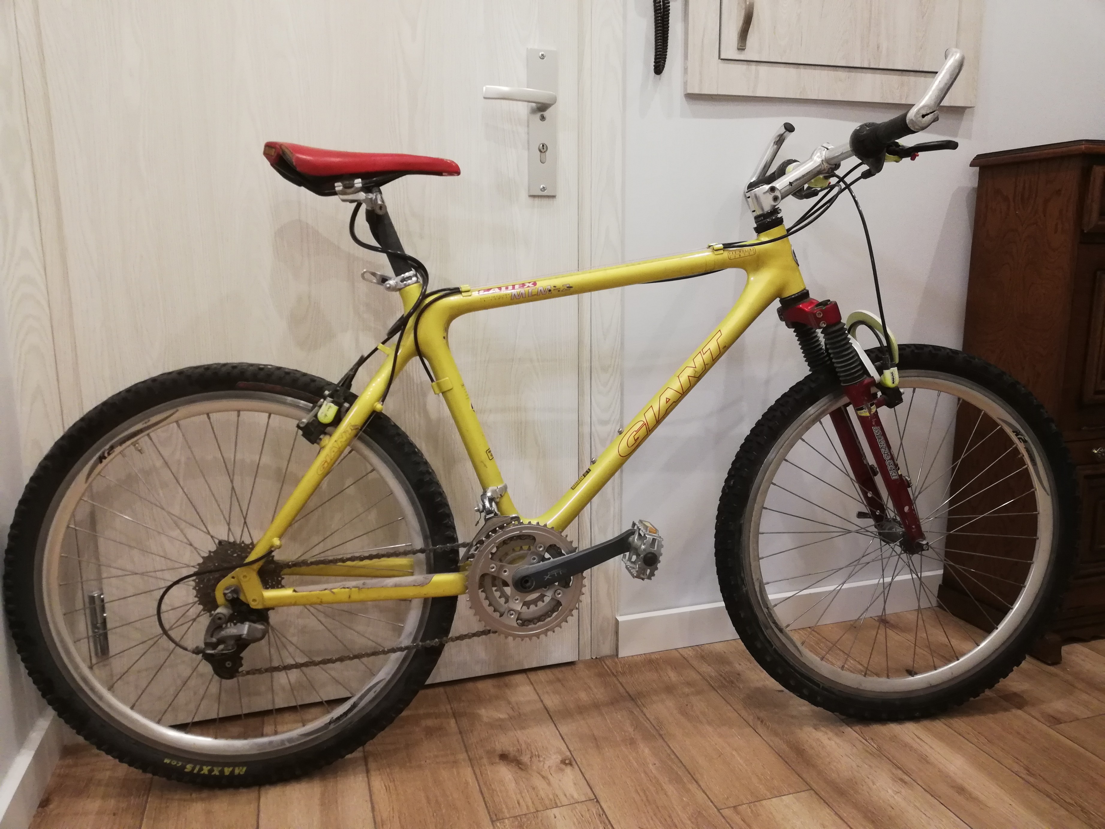

A więc to było tak. Siedząc przy stole przez święta ,przeglądając olx natknąłem się oto na ten rower. Tytuł ogłoszenia "Rower z kewlaru" hehe. Zamieszczam pierwsze foto z ogłoszenia. Jedna plama ,ale jakoś rzuciła się w oczy korba;) Dzisiaj wycieczka 200km w jedną stronę i jest kolejny. Jest trochę pracy ale baza fajna i osprzęt XTR 950 w super stanie. Korba, kaseta ,łańcuch IG ,piasty ,RD i FD 900. Obręcze Campagnolo ,Zaplacilem za to wszystko 450zł :mrgreen:
Potrzebuję pomocy z odgadnięciem rocznika oraz specyfikacji katalogowej roweru.
Na początek rozbiore go w mak i mam czas żeby pomyśleć czy zostawić jak jest ,czy dołożyć klamkomanetki i vki 950...?
Rama jest jeszcze pod canty. Mam klamkomanetki xtr 900 i canty też ,może zmienić na nie. Docelowo złożyć na xtr 900? Wszystkie podpowiedzi mile widziane. A najważniejsze ,że rower nie zginije w szopie nie trafi do handlarza tylko trafił w moje macki)

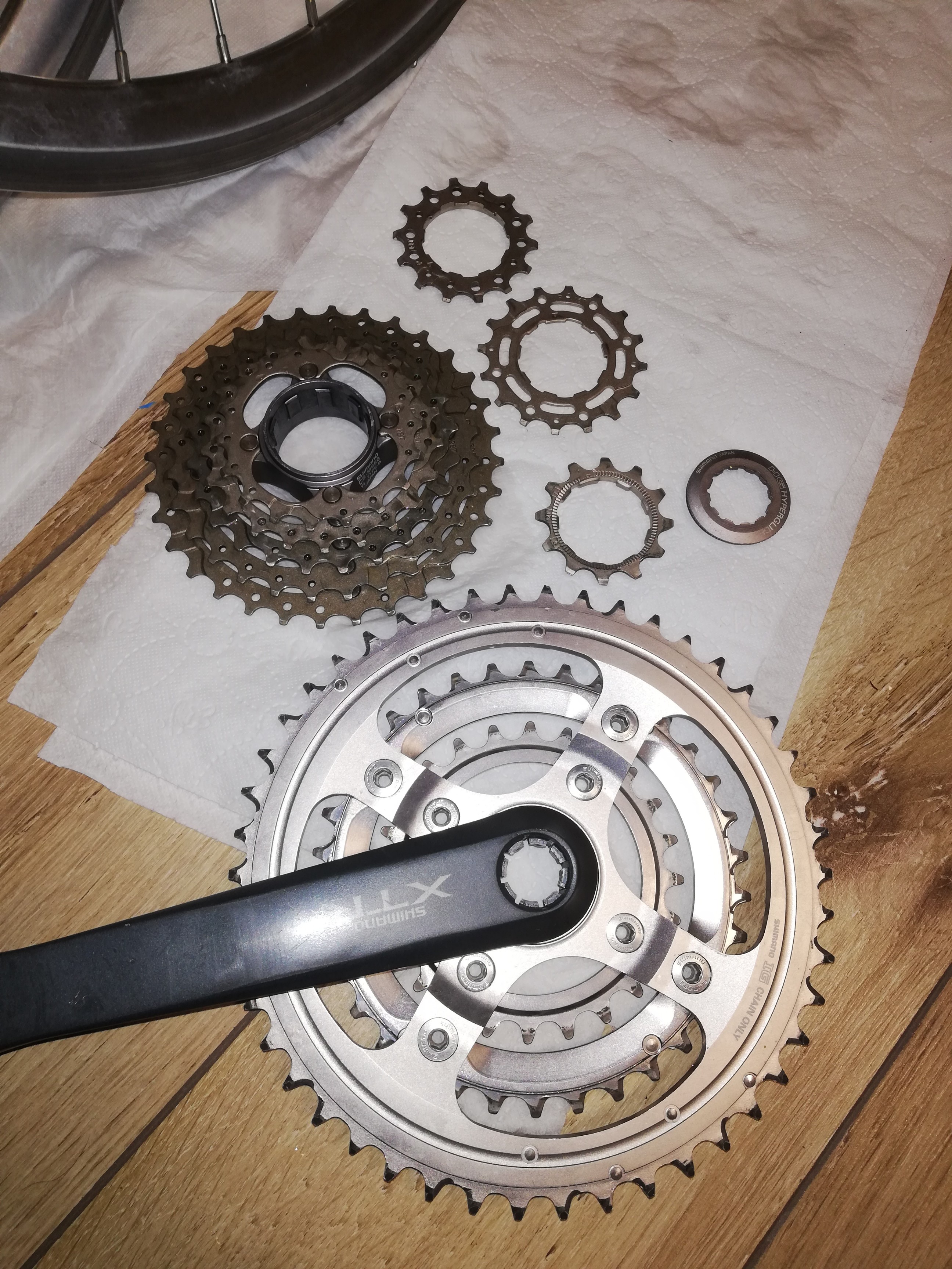

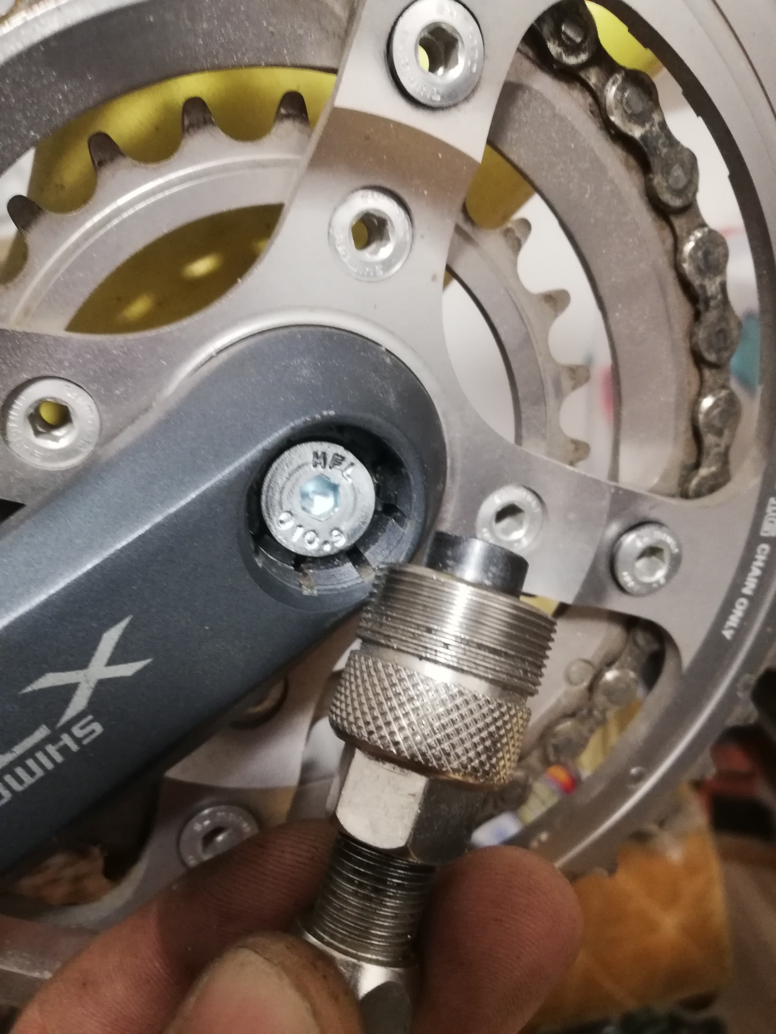

Pytanie laika jeżdżącego na kwadracie tylko. Czy po odkręceniu śrub korby powinna sama zejść ,czy jakiś ściągacz?
GT RTS3 ,K2 proflex 4000 ,Diamond Back Response Sport ,Giant MCM 2 ,Kastle Randonne ,Marin Eldrige Grade ,Mammoth RC 201 ,Wheller 3600 ,Cannondale R900 ,Specialized S-Works M2 ,Merida Scultura 909,
Retromen pisze:Pytanie laika jeżdżącego na kwadracie tylko. Czy po odkręceniu śrub korby powinna sama zejść ,czy jakiś ściągacz?
Śruba jest chyba jednocześnie ściągaczem jak dobrze pamiętam. Raz w sumie miałem na właśność taką korbę.
Ogarnąłem to po rusku. Śruba w środek jako zaparcie do ściągacza od kwadratu)

focker pisze: Te ramy były w sprzedaży także solo w sprzedaży. Myślę, że ktoś kupił ramę i osobno skompletował resztę.
I tak i nie
Ramy była dostępne w sprzedaży solo do własnej kompletacji, ale w malowaniu MCM Team
Natomiast malowania modelowe MCM 1,2 i 3 miały przypisane specyfikacje osprzętowe (tym się modele od siebie różniły, ramy były te same z Teamem włacznie - trochę jak w serii Endorphin Scotta)
