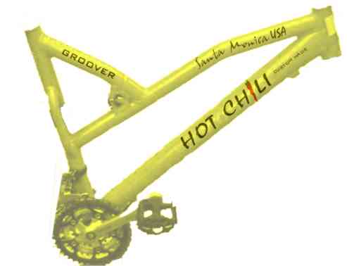

co prawda nie jest to Warp jak typował Sierżant, ale skoro on rzucił tematem "Hot Chili" to już wytycza kierunek poszukiwań ;-) No i naklejka na górnej rurze Hot Chili widać też nie jest z kosmosu
Myślę że to to - po malowaniu już wiesz jakie piękne logo walnąć na ramie
W tej sytuacji proponowałbym rozważyć kolorystykę pomarańczowo-żółtą - to są barwy flagowe Hota No i koniecznie powinieneś zakupić zakrętki na wentyle w kształcie papryczek :-D
Co do napisu USA na tej nalepce to myślę, że jest możliwe, że niemiecka firma miała oddział w Ameryce... Przynajmniej takie coś mi przyszło do głowy...

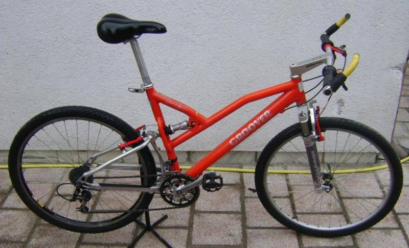

Znalazłem kolejny podobny rower... Tylko popatrzcie: http://cosprings.craigslist.org/bik/1873094589.html...

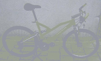

Coraz bliższy jest dzień, kiedy zaniosę ramkę do Colorexu... Oto obecna propozycja malowania tej ramy razem z nalepkami... Co sądzicie? :) Oczywiście jeszcze gdzieś trzeba będzie wcisnąć nalepkę retro MTB :)...
Ale jak widać na wcześniejszych obrazkach podobna rama nazywała się Maxas... No ale nic... może kiedyś znajdę w necie idealnie ten sam rower :). Nalepkę zawsze można dokleić...
