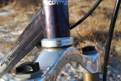

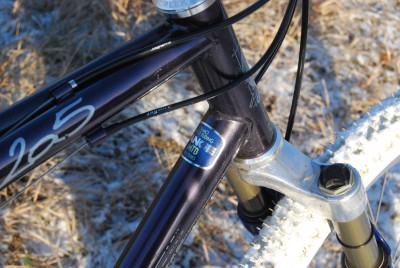

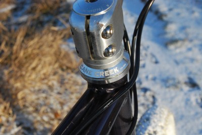

-geniusz, który wsadzał tam Rock Shoxa Judy Race postanowił pozostać przy nakręcanych sterach, przyciąć sterówkę i nagwintować ją. Następnie do aluminiowej sterówki wpuścił adapter do mostka a-head, który z racji za dużej średnicy wew. sterówki jak i jej bardzo gładkiej powierzchni nie miał prawa dobrze działać.
Myślałem, że zmienię opony, sztycę, parę rzeczy i pośmigam jeszcze we wrześniu. Niestety, za sprawą tej sterówki i braku alternatywnego widła projekt zaczął się ciągnąć.

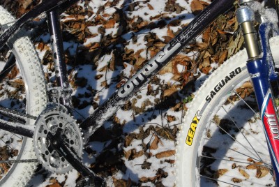

I z nowymi oponami (zwijane Geax Saguaro), które są kontrowersyjne i będą zbierać hejty ale mi się bardzo podobają :-)
http://i.imgur.com/5x2xSUF.jpg

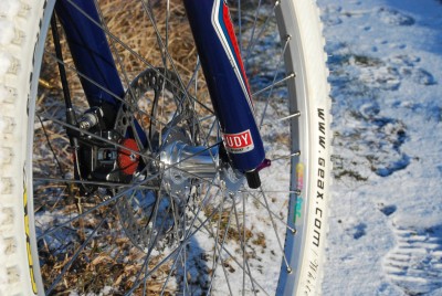

Zamiarem nie było i nie będzie przywrócenie do stanu katalogowego. Od początku chciałem przepleść przednią obręcz na piastę pod tarczę, co też zrobiłem. Na przód wchodzi Avid BB7, z tyłu zostają kanty.

Dzisiaj odbieram Judiego, ma wymienioną sterówkę, olej i w środku oraz na zewnątrz jest jak nowy:
http://i.imgur.com/lNNxTBD.jpg
http://i.imgur.com/KyfwvOU.jpg
http://i.imgur.com/6wKxJJK.jpg
Jak widać na pierwszym zdjęciu roweru (z aukcji), główka jest trochę wypiętrzona. Ale po odpowiedniej regulacji napięcia wstępnego amor ugnie się pod moim ciężarem i myślę, że będzie idealnie.

Nie wiem jak jeździ, bo przed chwilą skończyłem składać. Nie wiem też czy pojeżdżę jutro, bo okazało się że zacisk tarczy nie spasował, czego nie rozumiem. Jest tarcza 180mm, jest adapter 180mm IS-PM i są podkładki między adapterem i zaciskiem. Ale w efekcie zacisk jest gdzieś o centymetr dalej od tarczy niż powinien być, czyli łapie tylko jej grzbiet. Tak jakby adapter 160mm miał spasować, bo w końcu po promieniu to 1cm mniej.
kwestia jaki masz zacisk?? bo sa pod is czasami przystosowane pod tarcze 160 z tylu bez adaptera, czyli na przodznie bez adaptera jest 180... tak robila magura i siemano np, daj foto maszyny po tych modach
a to nie chodzilo mi o typ i model zacisku, tylko o wersje pod jaki adapter, u magury np zaciski sa identyczne na przod i na tyl, z ta roznica ze tylny ma jakby dluzsze "uszy" mocujace, dzieki czemu bez adaptera jest na 160mm tarcze z tylu... wiec mozliwe ze masz tak samo i zle dobrany adapter, choc to glownie dotyczny mocowania w systemi IS, bo post mount, to wszystkie sa takie same, tylko kwestioa odpowiedniego adaptera/przejsciowki, jesli wiedel lub rama jest na is
ok, tylko meze byc napisane ze 180 na tyl lub 180 na przod, jesli to jest 180 na tyl, to tak jakby 205 do przodu, tylny 160, to to samo co przedni 180, musisz wziac jeszcze pod uwage ze sa tarcze 203mm i 185mm i pod nie tez sa nieco inne adaptery, czyli adapter na 185, nie bangla z tarcza 180 i odwrotnie

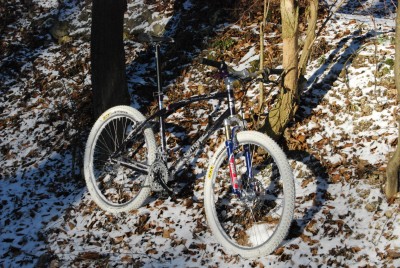

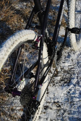

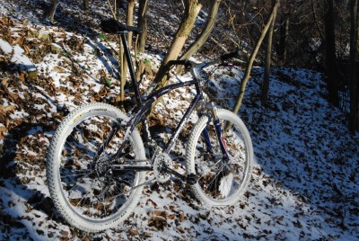

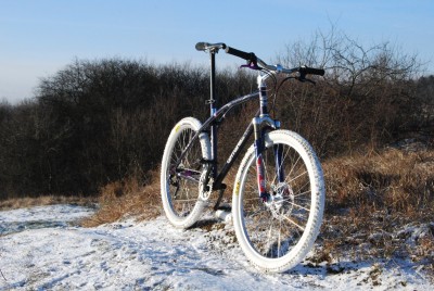

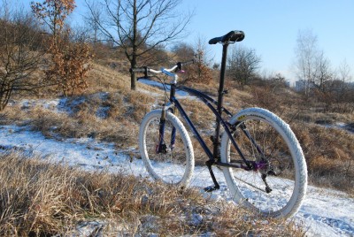

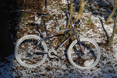

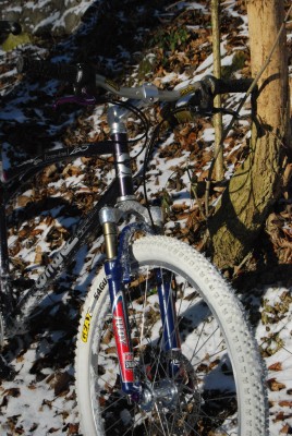

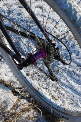

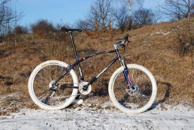

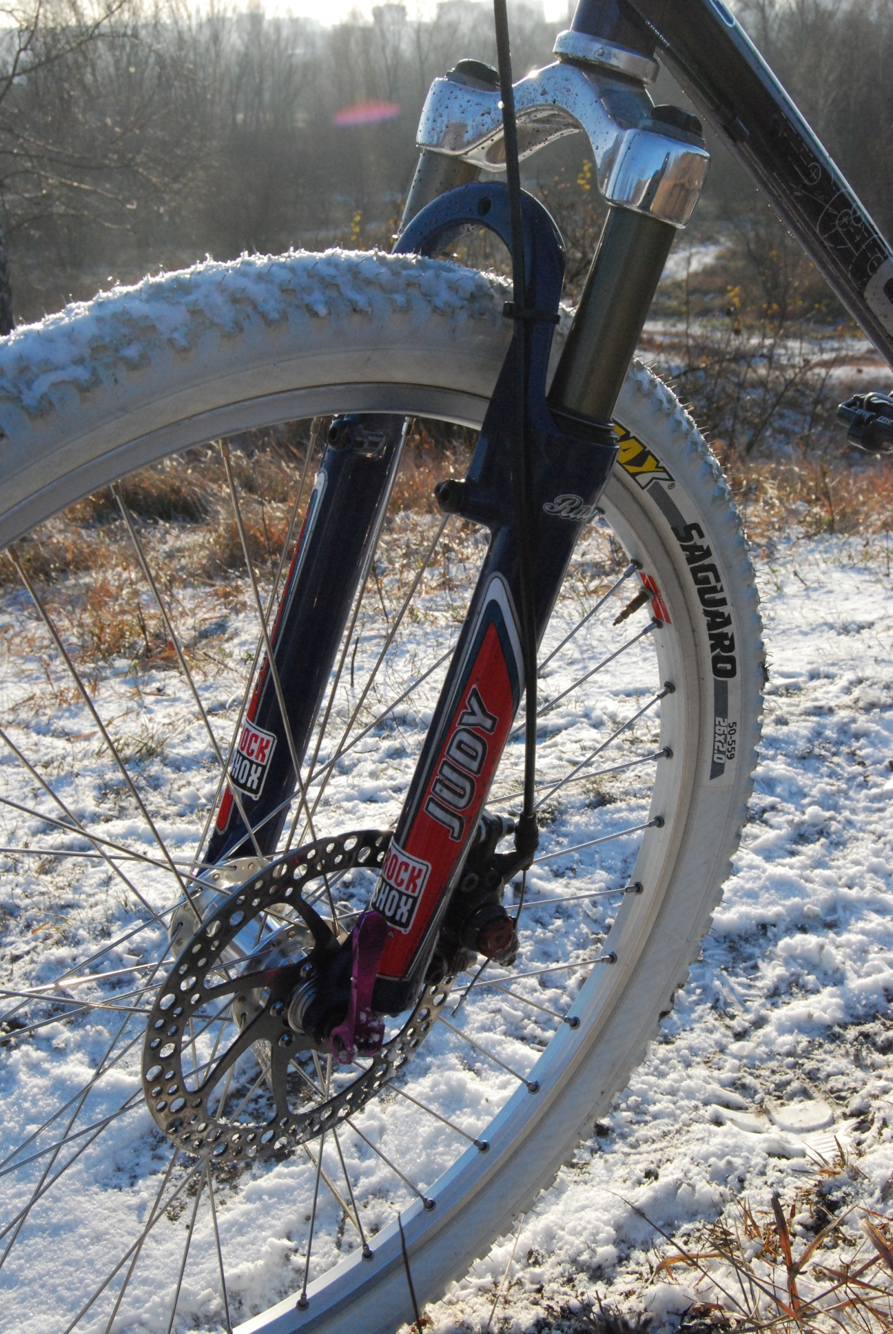

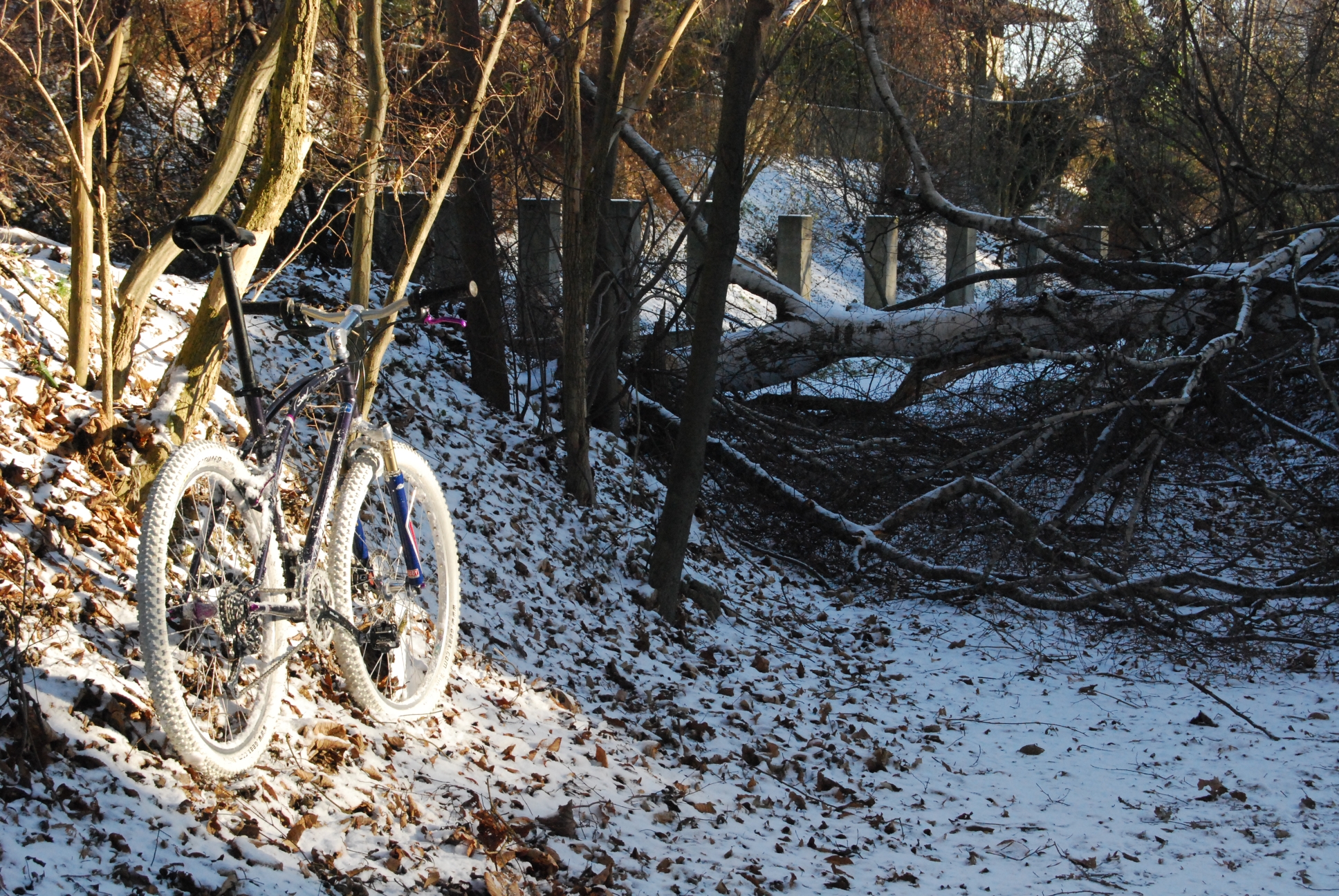

I zdjęcia 2/2 z początku przejażdżki w dzisiejszy piękny, słoneczny niedzielny poranek.
Rower już stał gotowy do jazdy przez dłuższy czas w pokoju i strasznie kusił żeby się chociaż pierwszy raz przejechać ale albo byłem chory, albo nie miałem czasu albo był kataklizm pogodowy :evil:
Ale w końcu wczoraj tak się ciekawie złożyło, że pojechałem nim na małe zawody, czego kompletnie nie planowałem - spontan. Pierwszy raz na MTB od 5 lat i pierwszy raz na tym rowerze, pojechałem na żywioł :mrgreen:
A dzisiaj już dla czystej przyjemności objechałem sprzęt i bawiłem się znakomicie. Jedynie po godzinie jazdy po przyśnieżonym Lasku Wolskim nie było absolutnie żadnej różnicy czy klamka od tylnych kantów była ściśnięta z całej siły czy w ogóle. Natomiast z przodu nie brakuje ani mocy, ani modulacji.
Na zdjęciach w ostrym świetle opony dają po oczach bardziej niż w rzeczywistości.
Zmniejszałem :-)
Że kosmicznie, to racja, ale mi się tak podoba. 94cm nóg w żadnym rowerze nie ukryjesz, chyba że chodzi o rower do DH czy Trialu.
W moich szosach też mam sporo sztycy pokazanej (jak na szosowe warunki), w dodatku przy tych wyjątkowo długich nogach mam krótki tłów, więc ramy muszą być krótke. I tak też jest w tym przypadku - pozycja siadła idealnie.
