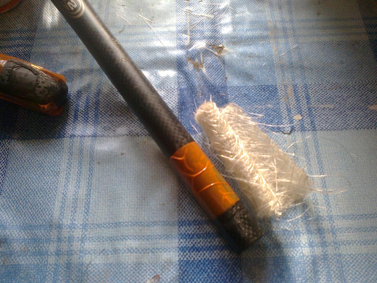

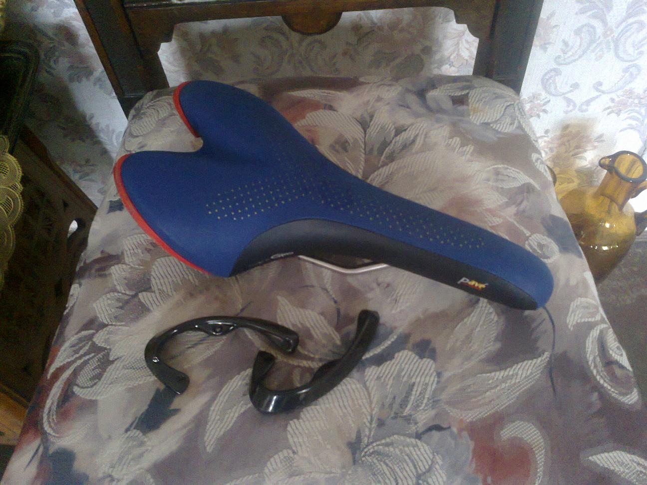

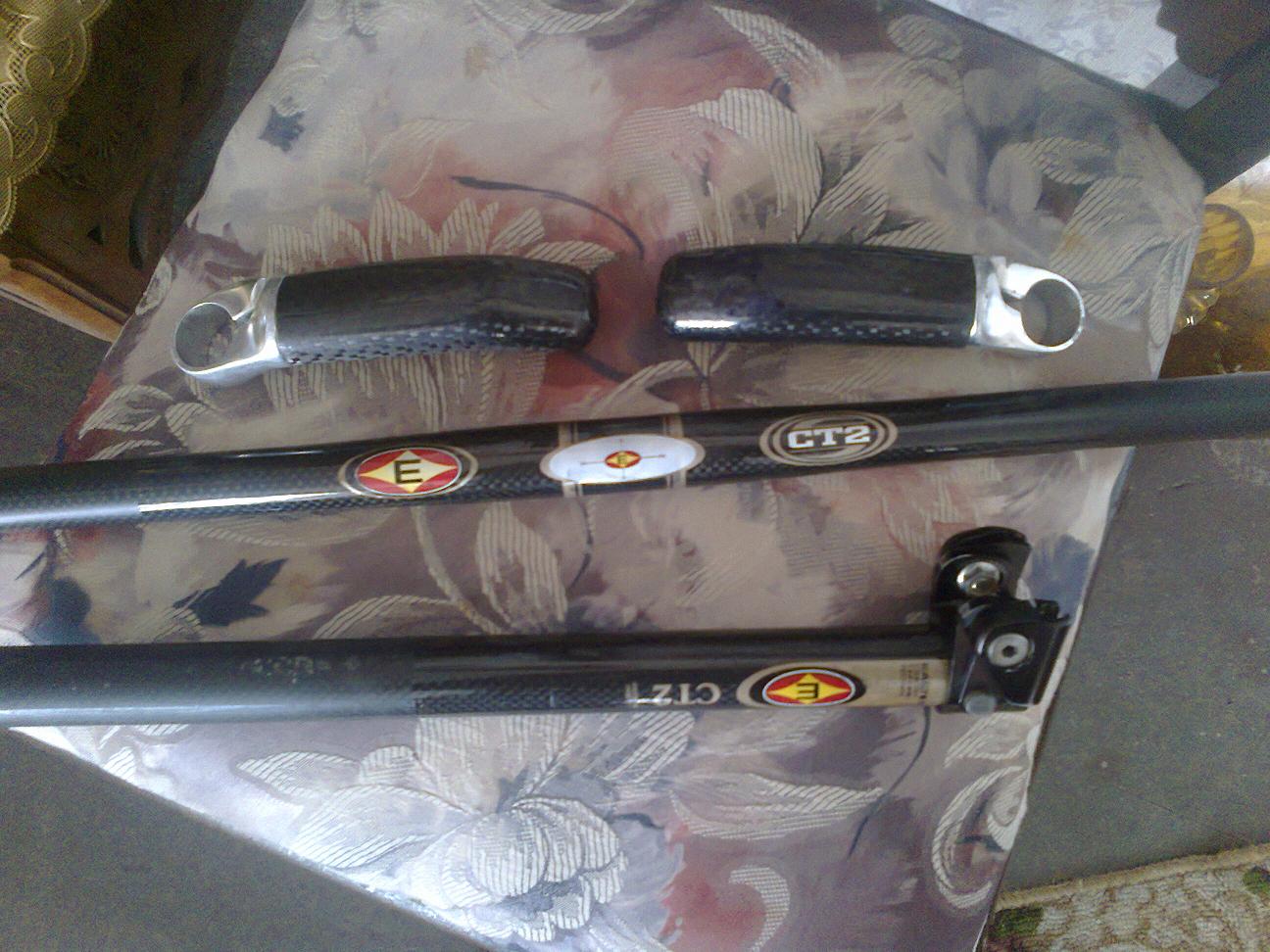

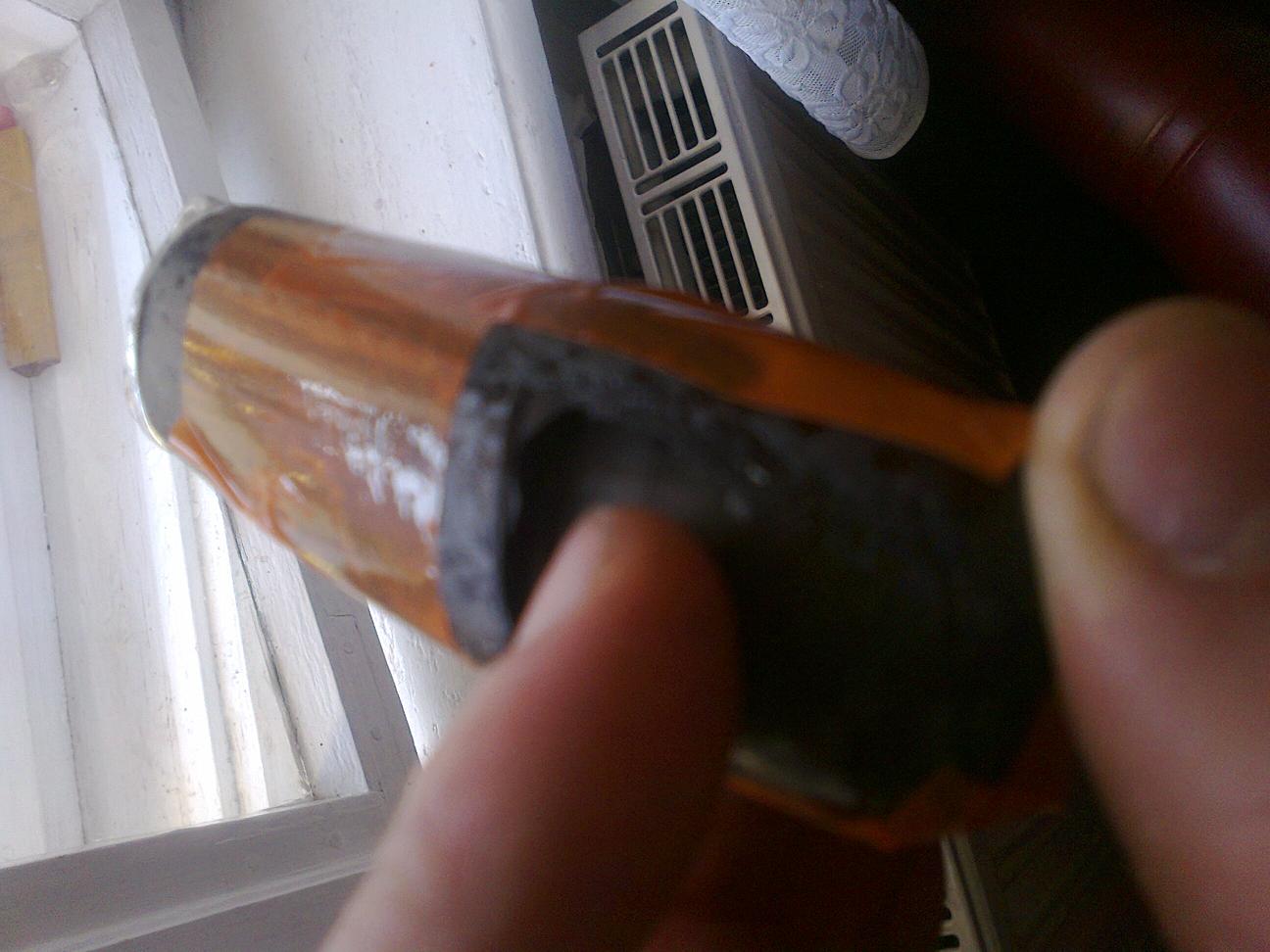

No więc moje marzenie się spełniło :!: :!: :!:
Co prawda części nie były w stanie idealnym , ba powiem więcej - kierownica i rogi w fatalnym.
Ale lubię ratować więc w sam raz :lol:
Zacny komplet CT2 z epoki + karbonowe rogi zagoszczą w mej maszynie :mrgreen:
Dodatkowo nowe siodło Fizik Pave w kolorze niebiesko czarnym również!
Do siodła mam oryginalne tytanowe pręty oraz czerwone boczki co dodatkowo podniesie walory estetyczne :-)

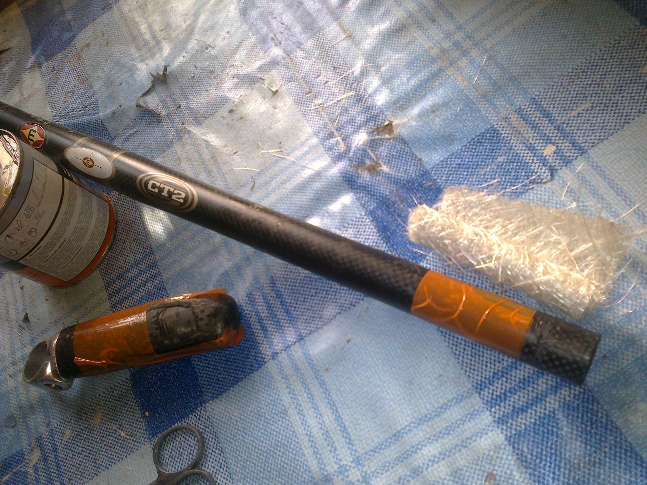

Kierownica przeszła sporo - naruszone końcówki gdzie jakiś czub zamontował rogi ściskając je ze zbyt wielką siłą :evil:
Prawdopodobnie też musiała być jakaś gleba co wyraźnie widać po rogach :cry:
Jeden miał dziurę - co widać na foto a drugi był naruszony że materiał pstrykał przy naciśnięciu.
Zająłem się tym wszystkim - żywica + włókno.
Wzmocniłem tym końce kierownicy na długości kilku centymetrów aby rogi siedziały bezpiecznie.
Rogi też tą samą metodą i ładnie się trzymają że prawie nie widać klejenia :lol:
Na sam koniec naniosłem lakier i wydaje mi się że efekt jest dobry :-P
Wzór karbonu idealnie zgrywa się z tym na ramie.
Czekam jeszcze tylko na szaraki do kokpitu - manetki oraz klamki + przednia przerzutka.
Korbę RF chyba zostawię mimo nie najlepszej wagi.
Rekompensuje to dość ładnym wyglądem i łatwym dostępem do koronek i wkładów.
Co o tym myślicie :?:
Skolioza - zadowolony że nie ma giętej kiery :-P :?: 8-)

#102
kapelusznik pisze:Ostro potłuczone te graty były.
W aukcji było o tym napisane?
Oczywiście że NIE :-|
Kupiłem po za aukcją więc ... wiadomo.
Trochę taniej.
Za tę cenę nie spodziewałem się cudów.
Kierownica ma ślady odciśnięcia od mostka to samo w miejscach klamek i manetek.
Usiłowałem ją na kolanie złamać albo wymusić jakieś pstryki - 0 efektu :mrgreen:
W sezonie wybiorę się na Przełęcz Karkonoską i tam jak wiadomo w pedałach kierownica dostaje na prawdę spore obciążenia na podjeździe.
Wtedy będę wiedział czy moje klejenia są skuteczne i czy nie ma strzału przy mostku.

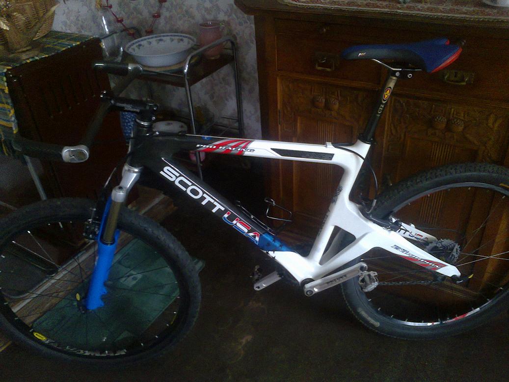

Zamontowałem do roweru - wygląda pięknie :!:
Rogi takie duże się wydają no ale są z epoki :mrgreen:
#104
corrado1111 pisze:Fizik Pave jest damski, ale kierunek obrałeś już w miarę właściwy.
Nie jest damski ... Vitesse jest damskie :-P
Się okazało że nie musiałem prętów wymieniać bo przyszło z TYTANOWYMI :lol:
Za stówę z wysyłką :!: :mrgreen:
Nówka sztuka.

#112
cardamon pisze:a Pave jest szosowym siodłem, mtb odpowiednik to było Nisene wtedy wiec de facto powinieneś Nisene szukać
Skoro to jest szosa to na cholerę są osłony po bokach :?:
To nie było praktykowane na szosie ... bo po co :?:
Sądzę że to jest uniwersalny produkt bo dupę masz taką samą czy jedziesz na MTB czy rowerem szosowym.
Ważne że jest z epoki i pasuje pod każdym względem :->
#113
hit00r pisze:
Na bank to nie jest MTB, dlatego od razu napisałem, albo szosa albo damskie z tamtych czasów, już teraz nie pamiętam.
Ale nie wygląda źle.

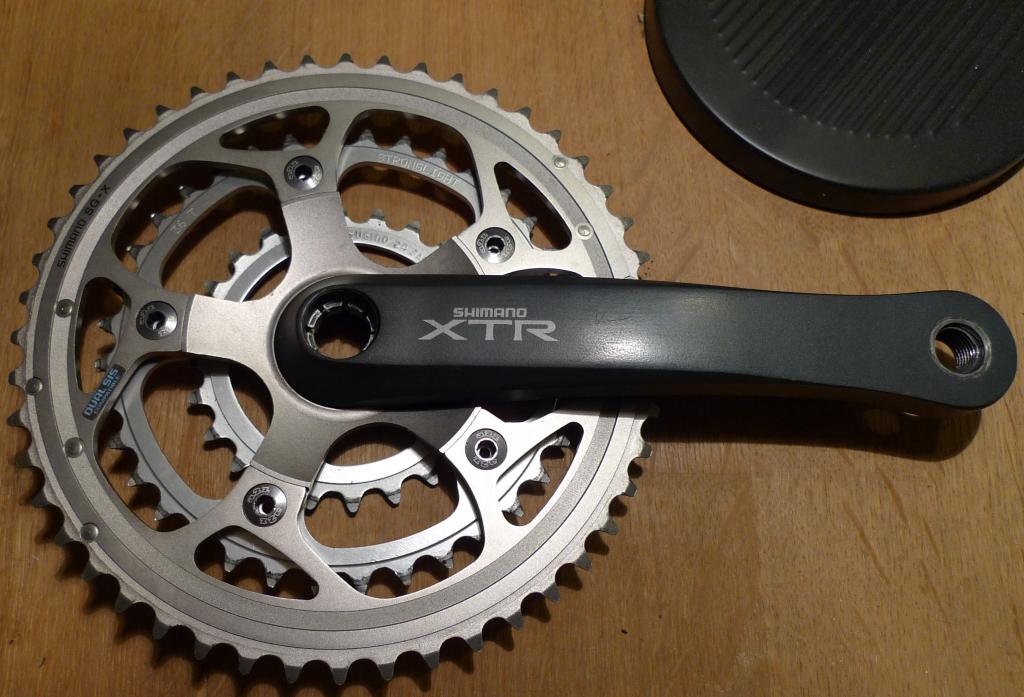

#120
skolioza pisze:korba w ładnym stanie, ale koronki od lasa do sasa, a każda gorsza niż oryginał
Zapomniałeś się przyczepić do śrubek że nie są oryginalne :lol:
48 na blacie to będzie można bić rekordy :mrgreen:
Zawsze można znaleźć oryginalny pająk 4 ramienny bo czasami się trafiają na all wtedy najładniej wygląda.
A co do koronek to ważne żeby były mocne.
Ile twoja Endo waży :?:
