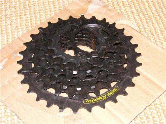

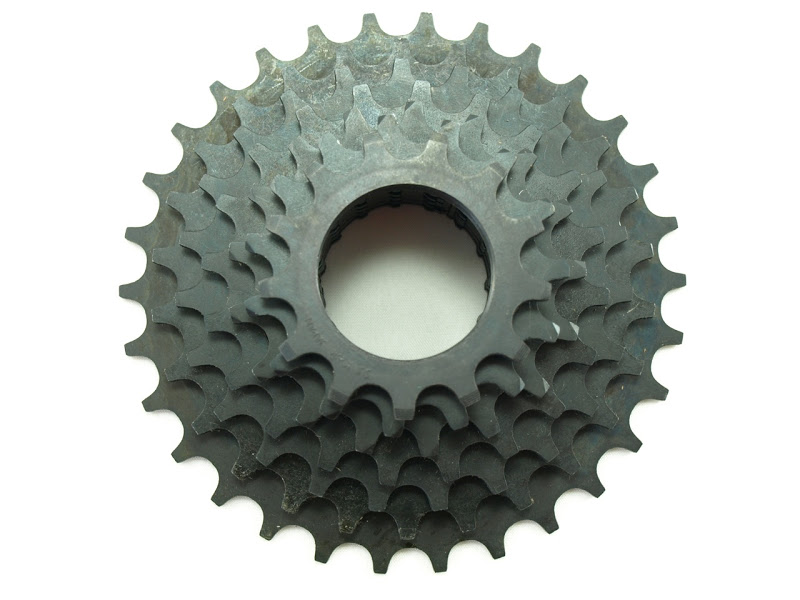

Szukam kasety.Radziej pisze:Pomierzę i policzę wieczorem tylko powiedz mi po co ci to, może będę w stanie pomóc. Są trzy rodzaje kaset: standard, MD 7s, MD 8s. Teraz powiedz mi czego szukasz, kasety czy bębna do niej.
Zacznę od początku....mam dwa komplety tył-przód XC Comp i tył-przód XC Comp WTB Grease Guard
Mam tylko jedną kasetę OK będącą (też zdążyłem zaznajomić się w modelach kaset) modelem APII dokładnie CSAP20 K7 występującą w formie srebrnej (były jak wiesz zapewne również czarne)
Mój model ma 11-12-14-16-18-21-24 T gdzie 11-12 jest n specjalnej przedłużce jaką Suntour stosował w kasetach APII czyli MicroDrive
Wspomniany model jaki posiadam pasuje zarówno do bębenka na XC Comp i XC Pro WTB. Tu mamy jasną sprawę
Posiadam również kasetę 13-30 7 rzędów ale API czyli AccushiftPlus CSAP00 K7
(dla ciekawości Istniej przy niej podobna - model CSAP10 K7 tle,że 12-28T)
I teraz chcąc zamknąć się nakrętką na piastach XC Comp/Pro przy tej drugiej kasecie tj. 13-30T muszę pozbyć się 30T co robi mi się 6 rzędowa kaseta
Dodatkowo zauważyłem,że jeśli tą drugą złą kasetę 13-30 ukrócę do 13-24T to zakrętka 13t gorzej dokręca mi kasetę do bębenka a po zamienieniu z APII na 12T już jest lepiej ale powstaje misz masz 12-15-17-19-21-24T nie dość ,że przeskoki trybów to znowu spadnięcie na 6s
Ostatecznie obserwując ebaya widzę,że niektórzy taką samą kasetę 13-30T takiego samego kształtu i bez przedostatniej przejściówki nazywają MD 7s co mnie wówczas bałamuci
Dlatego prosiłem Ciebie o zdjęcia i rozmiary bym mógł porównać i ewentualnie nie kupować w ciemno kolejnej kasety

Nieco mącisz wodę ale wnoiskuję że obie piasty masz na microdrive skoro musisz robić redukcję do 6 trybów z zębatką z jednym nakręcanym trybem (standard). Nie ma to znaczenia czy Pro czy Comp bo obie były dostępne z różnymi bębnami, jedyna różnica między nimi to porty Grease Guard. Niestety, jakbyś nie kombinował to kaseta standard nie przypasuje do MD i odwrotnie. Ale kaseta 8s MD będzie pasowała do bębęnka 7s MD tylko musisz zdjąć największy tryb i dowrotnie 7s MD do bębna 8 MD z dystansem. Główna zauważalna różnica to pojedynczo nakręcany tryb w standardzie i dwa złączone w MD, nie idzie się pomylić. Ot, takie małe piekiełko Suntoura.

Jedno jest pewne, mam wyjaśnione długości jak i zebrane w kupie poglądowe wielkości bębna i kasety.Radziej pisze:Nieco mącisz wodę....
