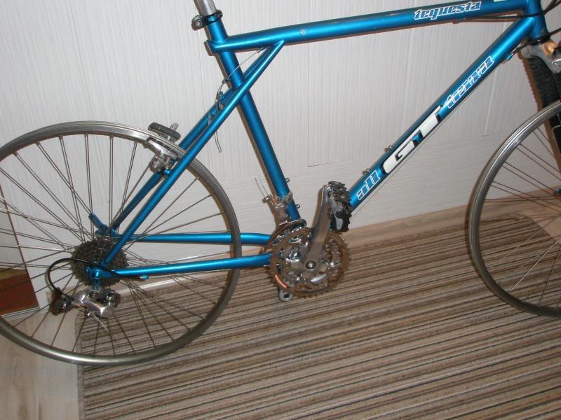

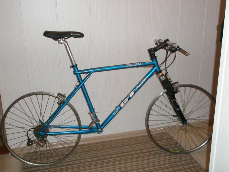

O już suport wykręcony brawo!
Ten rejsfejs tutaj zupełnie nie pasuje :-( coś chudego tylko.
To jest tequesta 1993 i była na sztywniaku a ten indy ma 63mm skoku a jak ten rower ma wyglądać to ja bym o to zadbał akurat mam na myśli obniżenie amora o te 15mm do 48 jak to miał mag21 long travel.

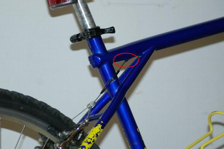

Imo trze ale ja bym wykorzystał rurke od kitu nokon aligator (10zl na alle) albo koszulka termokurczliwa zwężona na końcu, tak można zbudować pancerz uszczelniony w całości. I to by było najprosze rozwiązanie.

Trze. I tak ma być - jak Ci pisałem, gt to taki porn jest. Maks golasa, tam gdzie to tylko możliwe, linka goła leci. Dwa lata wstecz to w ogóle w gt obscena i zgorszenie było, bo tam i do FD przez takie uszko linka gola górą szła.
Tak ma być, nie bój żaby, lepsze to niż te fajki w v-kach, błoto nawet jak najdzie to wężem ogrodowym wypłukasz, psik smar i jechane

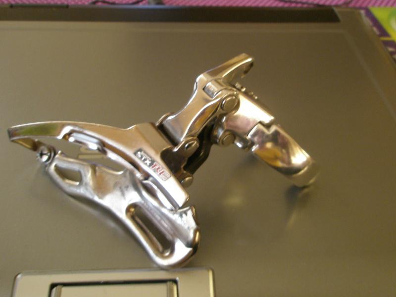

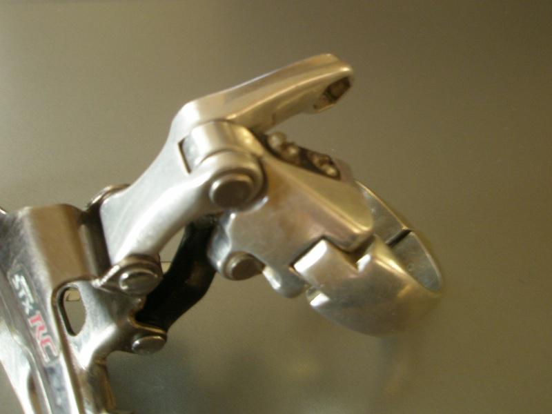

snack pisze:jeszcze, jeszcze tej polerki! mało :mrgreen: wiem że paluszki bolą, sam tydzień temu DX polerowałem ;-)
Nie chce mi się już :oops: Jutro zamierzam wyjechać GT. Znalazłem w końcu klucz do suportów (wczoraj kupiłem na allegrze drugi bo sklep u mnie ma remanent do końca tygodnia) i wykręciłem z Birii suport BB-UN51. Trochę pordzewiały z zewnątrz, ale chodzi jak marzenie ;)
