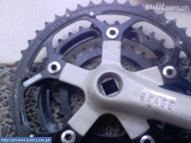

moja wizja jest taka ze wsio czarne do niego, skoro juz pchasz sie w exage, to mountain exage byloby lux imo, albo czarne deore, ale to ciezko , ja bymk go na kompletnym mountain exage lub exage 500lx zmontowal
#76
ANDRIUBIKER pisze:exage 500lx
do tego jesli istniala czarna wersja byloby miodzio :-P
o obowiazkowym w tamtych latach Biopace nawet nie wspomne
Rival ladny i do tego nos ale ten szaro mysi kolor nijak sie ma do calosci ;-)
#77
korby exage 500lx czarnej nie bylo, albo srebrna , albo taka jakby szara, ciezko kolor okreslic, ale zawsze do niech mozna dac czarne blaty biopace np z deore, badz cala korbe deore i lux, mysle ze na exage bedzie mu fajnie, widzialem kiedys i zaluje ze nie kupilem lapierre na kpl exage lx500 w kolorze tym szarym, na czarnej ramie wygladal oblednie
#78
ta na zdjeciu to ostatnie wcielenie Exage
ja bym namawial na wczesniejsza generacje ;-) Exage(300,400,500)LX

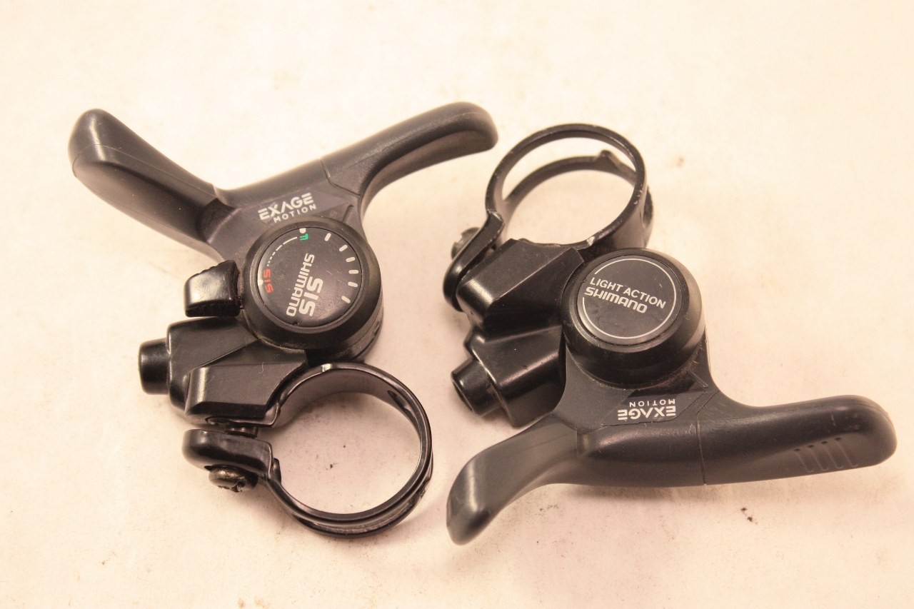

#79
zdjecie czysto pogladowe, w celu ukazania koloru tego szarego, a blaty oczywiscie ze z biopace, i wiekowo spojnie z rama, a jeszcze jakbys dorwal manetki ze zdjeciqa to juz lux, coprawda one sa z szosowej exage motion i nie wiem czy na 7 speedow tez byly, bo na 6 na bank, ale do mtb tez swietnie sie nadaja
