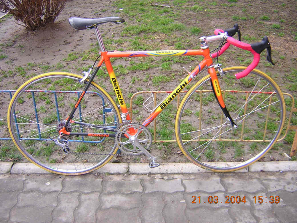

ps2. natchnelo mnie odswiezenie tej bianki Mack'a -zrobil wtedy zintegrowany mostek z redukcja ahead (z klasykow) na rurce karbonowej - wyszlo 125g.... wiec moze nie skreslaj takiego rozwiaznia? wystarczyloby dopasc ciekawy mostek hi-rise do moda i jak ladnie wykonczysz to zadnyh dystansow pod mostek Ci nie trza bedzie

zimny pisze:ps2. natchnelo mnie odswiezenie tej bianki Mack'a -zrobil wtedy zintegrowany mostek z redukcja ahead (z klasykow) na rurce karbonowej - wyszlo 125g.... wiec moze nie skreslaj takiego rozwiaznia? wystarczyloby dopasc ciekawy mostek hi-rise do moda i jak ladnie wykonczysz to zadnyh dystansow pod mostek Ci nie trza bedzie
Szoska Mack'a wypaśna i przypominają się najświetniejsze czasy lightbikeingu. Teraz wszystko gotowe, ładują tani carbon i świecidełka z Chin i mało kto bawi się powszechnymi narzędziami by nadać rowerowi indywidualny styl. Było się na czym wzorować kiedyś...
