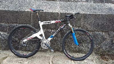

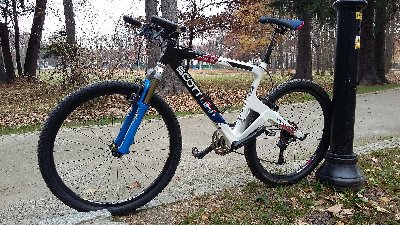

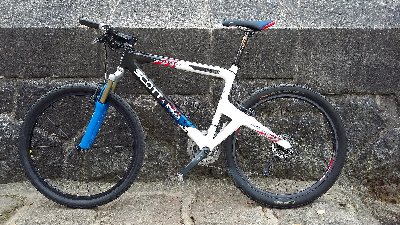

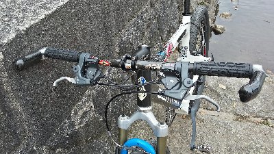

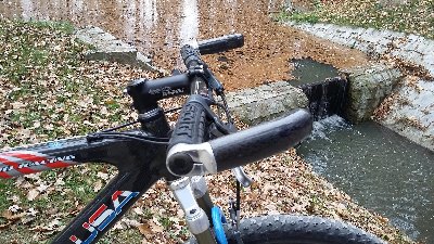

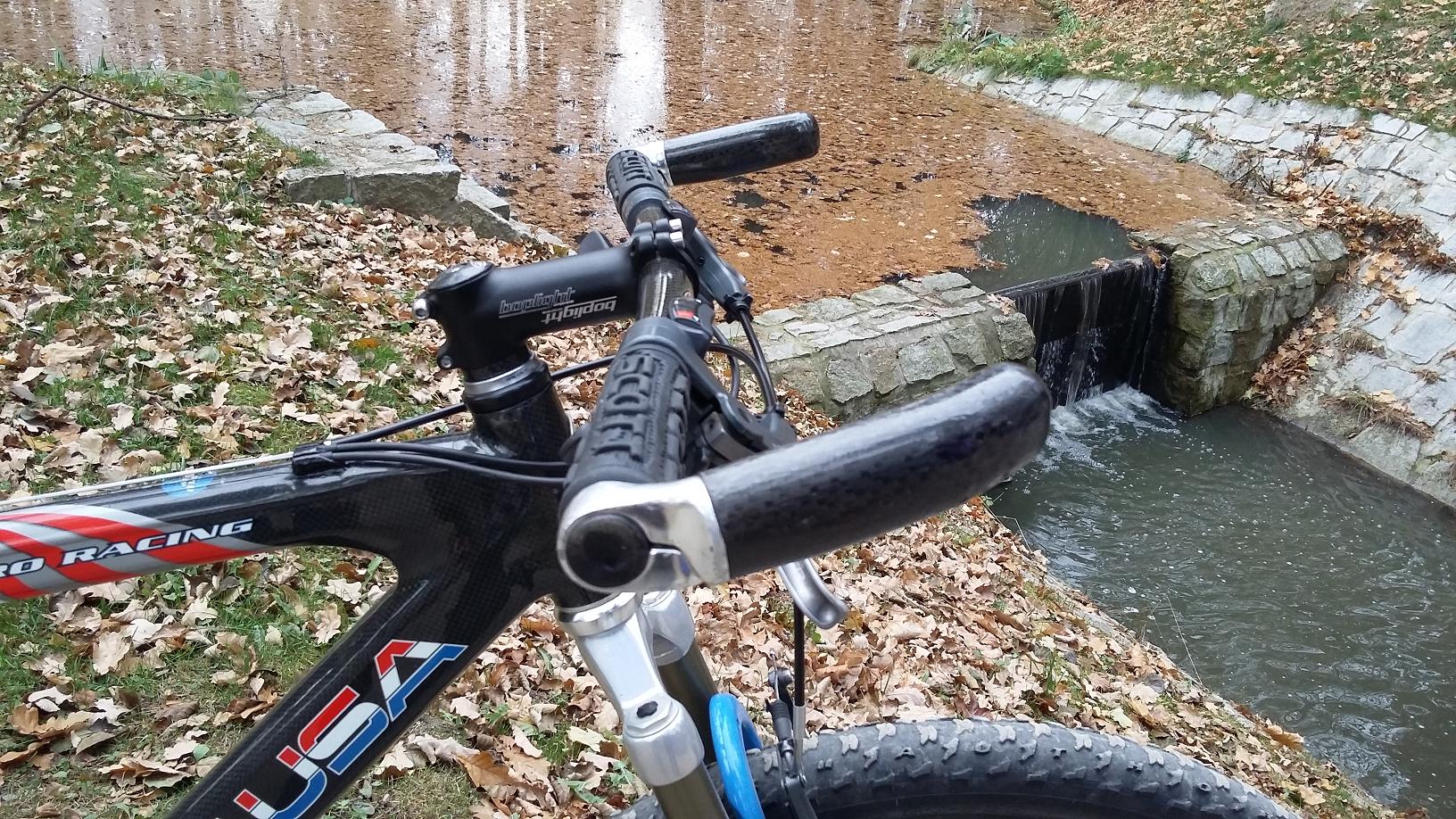

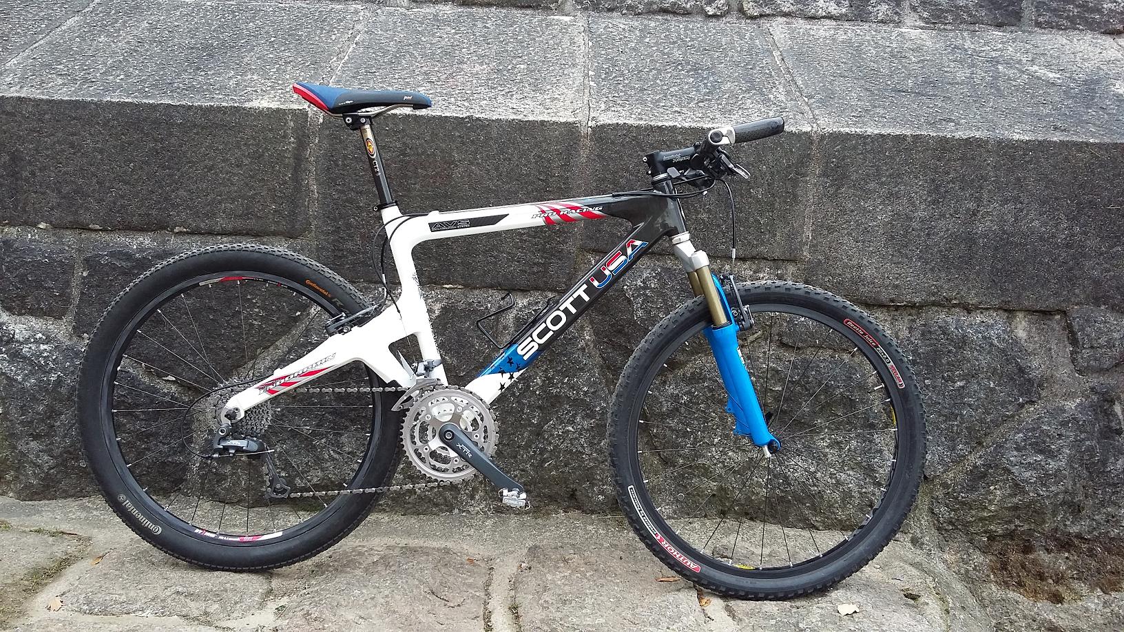

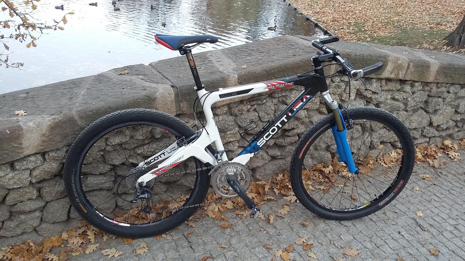

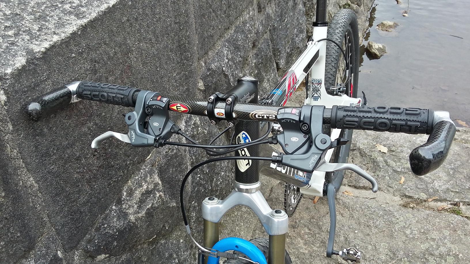

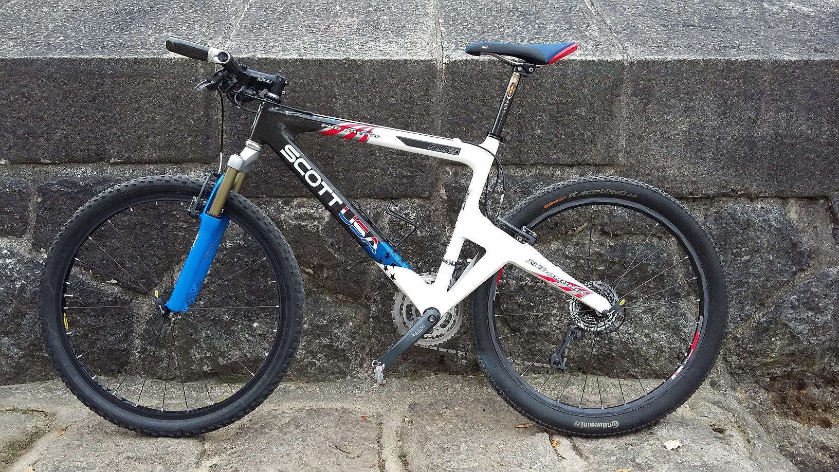

Obiecałem że pokażę to pokazuję :-P
Rogi to kwestia gustu ale są wygodne :-D
Mostek ... pasował by mi Thomson ale na razie musi pozostać to co jest.
A co do całej reszty - sami oceńcie , komentarze mile widziane :lol:

#152
"To może do mnie też się przyzwyczają zwłaszcza że moim ostatnim projektem daję im coraz mniejsze pole do popisu ;-)"
Nadal zostawiasz nam pole do dzialania ;-)
boplight ,nowe pedaly i dziewiatkowy XTR a fujjj....wiem wiem wyszedl w 99 :roll:
generalnie nawet fajnie wyglada ....zdjecie drugie od konca ;-)

ku...a jeszcze jakis Autor i 3/4 Crossmaxa :->
#154
marcin74 pisze:ku...a jeszcze jakis Autor i 3/4 Crossmaxa :->
Autor :shock: :?:
No a szarak zawsze siedział w tej ramie więc ... nie bardzo rozumiem :mrgreen:
Cóż trudno się mówi nigdzie nie dostanę oryginalnej obręczy :cry:
Jeszcze stery Chris Kinga bym tu wsadził :-P
Pedały zostają - nie szkoda ich :->

Fajnie, że udało sie dorwać szaraki w takim ładnym stanie.
i te piękne chwyty Scotta, ciężko takie zdobyć:)))))
Amor tu pasuje lepiej niż w moim zółtku.
a i wywal ten chiński mostek i będzie git!!!

konrik80 pisze:Fajnie, że udało sie dorwać szaraki w takim ładnym stanie.
Co to za stery ?
No mostek jest bo innego nie mam o tej długości ... widział bym tu Thomsona ale ciężko go zdobyć :-|

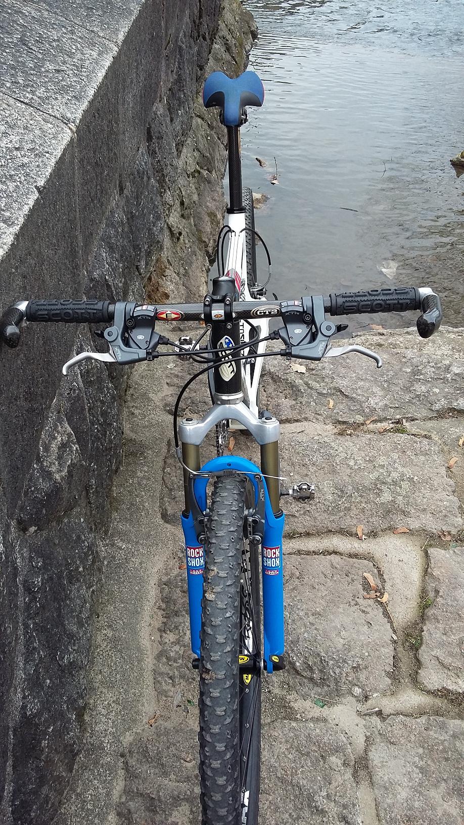

Stery to Ritchey Logic więc są najstarsze z całego roweru :lol:

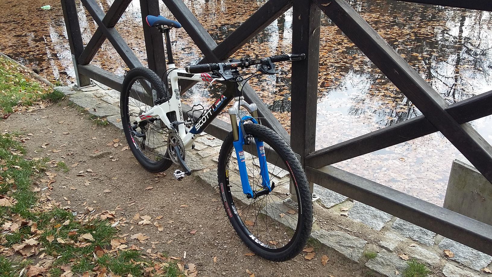

Ten twój SID to jest trochę dziwny bo gdy napompuję po 60 PSI w pozytywne komory i 100 do negatywnej to jest totalnie miękki i dobija :-?
Wyczytałem to w manualu że tak ma być pod moją wagę i coś mi tu nie pasuje.
Ile ty go pompowałeś do komór :?:
I chyba gumy na goleniach wrócą do łask bo się zbiera syfek z kurzu a ja nie lubię takiego widoku.
#167
Ja miałem 90-110w pozytywnych i 60 w negatywnej z tego co pamiętam. Waga 77 kg.
Załóż gumę na instrument! dobrze chroniły golenie chociażby przed zarysowaniami.
DBR
#168
hit00r pisze:Ten twój SID to jest trochę dziwny bo gdy napompuję po 60 PSI w pozytywne komory i 100 do negatywnej to jest totalnie miękki i dobija
Tak się nie pompuje żadnego widelca RS z dwiema komorami. Jak większe ciśnienie będzie w negatywnej to amor nie tylko będzie zbyt miękki, ale również automatycznie straci skok, bo zostanie ściśnięty. Możesz zrównoważyć komory (to najczęściej najlepsze ustawienie dla komfortowej jazdy) albo dać np. 10 PSI mniej do negatywnej.
Pompowanie tego widelca do 100 PSI to nic dobrego. Tłumik jest bardzo mało wydajny już dla 70-80 PSI a 100 to dla niego samobój.

Zdecydowanie w komorze negatywnej nie powinno być więcej wiatru niż w pozytywnej/pozytywnych. Zmień ustawienia i powinno być ok.
Z tego co pamiętam, to chyba nawet w instrukcjach do SIDów dwukomorowych podkreślali, że nie wolno przekraczać ciśnienia 100PSI. Wiadomo - jeśli się odpowiednio nabije komorę negatywną, to przy takim ciśnieniu twardość na początku może i będzie akceptowalna, ale to się odbija na tłumieniu i przede wszystkim na progresji na końcu skoku.
A sam rower zaczyna nawet fajnie wygląda. Tylko mostek do wywalenia od zaraz - bo straszy.
#173
Masz model SL z roku '99 który był mocno przekombinowany - w lewej goleni zawierał zamknięty tłumik powietrzny, z którego od razu zrezygnowano. Działało to na takiej zasadzie, że komorę negatywną w teorii równoważyłeś taką samą wartością z dwóch pozytywnych. Czyli np. w negatywnej miałeś 80, a w obu pozytywnych po 40 PSI.
To jednak nie działało jak należy, dlatego rok później zrobiono normalny szaft Dual Air. Mam jeszcze takie nowe powietrzne tłumiki od SID-a XL u siebie, do SL raczej nigdzie ich nie znajdziesz. Generalnie ten wideł pompuje się tak, jak pisałem: możesz zrównoważyć komory albo pompować negatywną do momentu aż zacznie Ci ściągać skok i koniec.
Jest też opcja, że zamknięty tłumik powietrzny Ci puszcza - wtedy nic z tym już nie zrobisz.

A co do SID'a ... to ten czerwony co pokazywałem wcześniej to jest chyba właśnie 2000 rok , ciekawe czy bebechy pasują :lol:
Na asfalt to chyba sobie napompuję tylko pozytywne komory a negatywną minimalnie bo tam i tak nie musi jakoś super czule pracować.
Wiem że zawodnicy pompowali tylko pozytywne komory na kamień :shock: żeby przypadkiem nic nie pływało podczas pompowania w pedałach...
A odnośnie tego że tam jest powietrzny tłumik to jestem w szoku :shock: ... sądziłem że jest jakiś zamknięty kartusz olejowy.

Niestety jak napompujesz tylko komory pozytywne, a negatywną minimalnie to z kolei amor będzie z dużą dozą prawdopodobieństwa działał jak mój sprężynowy Top Gun sprzed wielu lat ;-) Tłumik nie nadąży, a szkoda go. Niestety pierwsze SID-y miały swoje bolączki i trzeba je długo poznawać, aby polubić lub wyrzucić. Ja swojego kocham ;-)
Masz rację, kiedyś zawodnicy pompowali te widły na kamień. Co więcej, mój guru - pierwszy (wciąż czynny) mechanik Rock Shox w Polsce o olbrzymiej wiedzy przytaczał historię jak na zawodach w ramach ówczesnej promocji Giant Polska (był to dystrybutor RS) robił darmowe przeglądy zawodnikom. Kilku miało wymontowane bebechy, a wewnątrz znajdowały się drewniane kołki - było lżej i nic się nie uginało. Taka prehistoryczna blokada ;-)

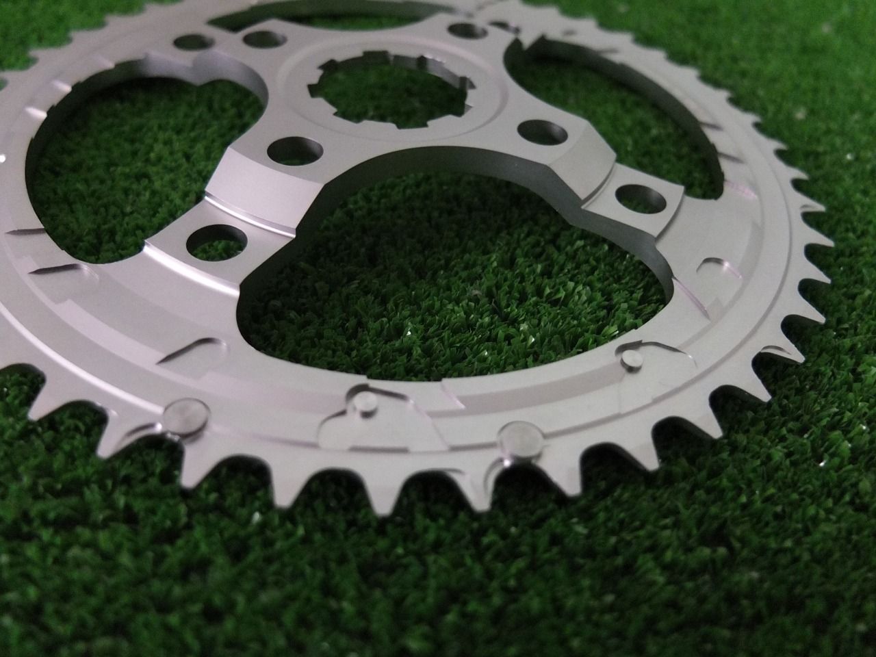

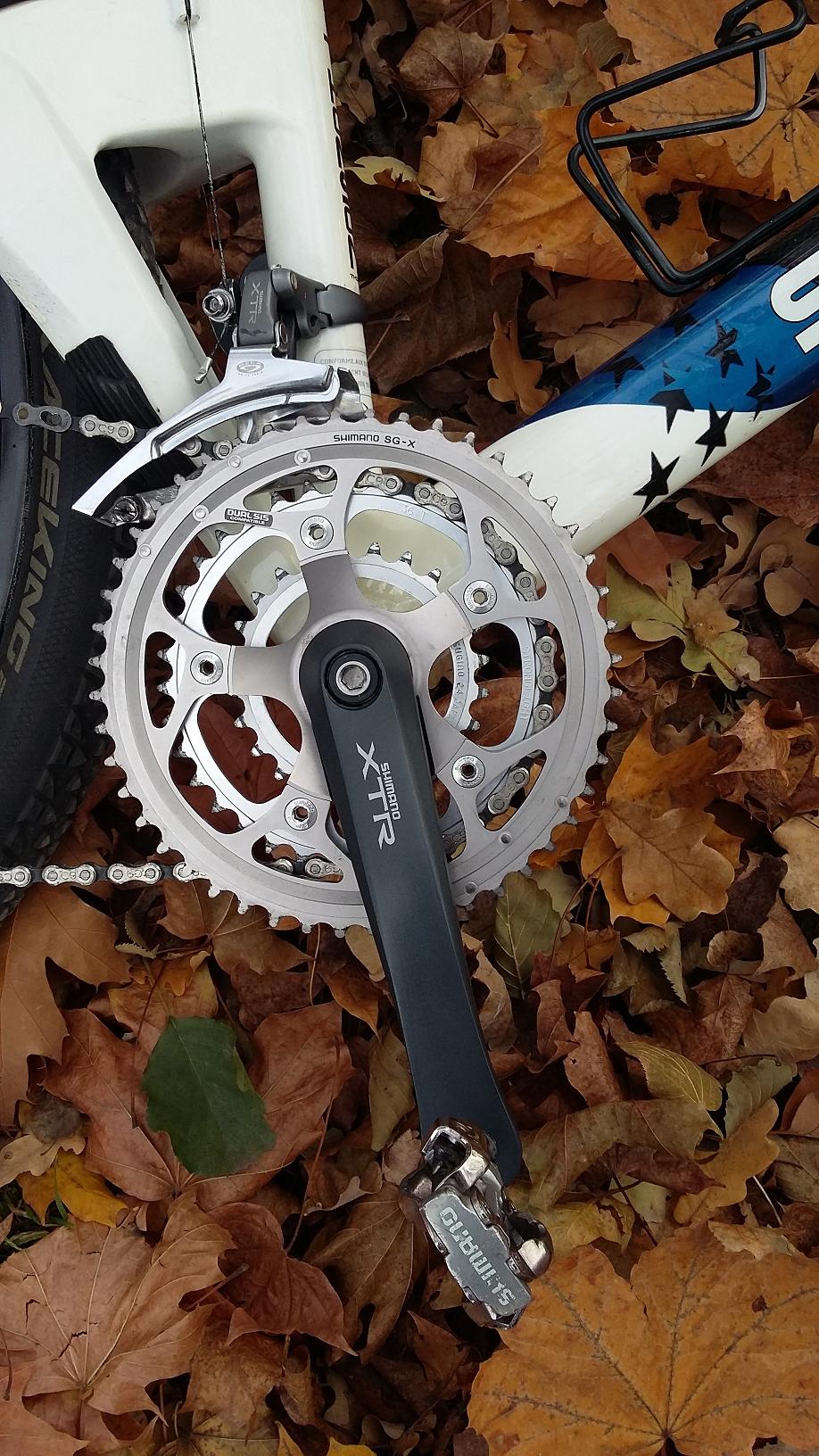

A masz taki BB gdzie jest ten rower :-P :?:
Rozstaw zębatek taki się trafił bo korba w ładnym stanie - na asfalt jak znalazł :lol:
Zauważ że wcześniej napisałem iż na all dorwałem nowy pająk XTR 950 - jest foto więc może kiedyś zamontuję :mrgreen:
Seryjnie NIGDY nie montowano do tej ramy 48 tylko standardowy pająk XTR ... do białej i niebieskiej nowszy o ażurowej konstrukcji.
Swoją drogą ciekawe czy Stronglight produkuje zamienniki do tego modelu :?:
